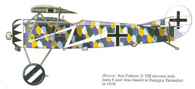

Luego lo quiero pintar en azul como he visto por internet.
Lo peor de todo el diseño es la colocación de los servos de las alas. No lo cambio por que no tengo ganas de
mas lios.
Al final lo haré con este tono en azul.

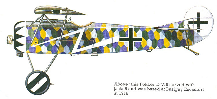

Hoy me acaba de llegar el Fokker DVIII, llama mucho la atención la caja donde viene.
La "preocupación" que me surgió fue que le voy a poner un DLE-30 con carburador trasero, evidentemente tendré que agujerear o cajear el parallamas para pasar el carburador a la parte del fuselaje, hablando con Manuel, el padre de la criatura, sobre el tema, vio que era factible sobre plano y además me ha marcado en el parallamas los puntos específicos del DLE-30, cuando lo tenga montado subiré fotos. Con respecto a las ruedas voy a transformas unas ruedas de un carro de golf en unas con radios, ya veremos cómo queda y la spandau , de momento me pase por una droguería/perfumería a coger unos rulos de los pelos, por cierto la cara de la dependienta un poema viendo que cogía de tres medidas distintas y solo cuatro de cada, diciéndole que si con eso tenía suficiente para mi, bueno pues eso ya veremos cómo nos sale.
Según avance pondré más fotos.
La decoración final tengo en mente esta pero cuando llegue el momento lo veremos.
Un S2
Carlos
