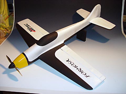

Hola yo tambien me he comprado un Formosa y lo estoy montando.
El caso es que creo que me van a sobrar piezas, sabeis si es normal o es que me estoy olvidando de algo. En concreto son piezas de la bandeja esta negra, la C, hay bastantes que no veo donde ponerlas y no se para que sirven. A ver si me sacais de dudas
caba, la barra de plastilina supongo que es para contrapesarlo

Hola, yo tambien estoy montando un formosa (que casualidad) y sobran piezas de la bandeja C, es normal y tambien sobraran piezas de la otra bandeja. Las instrucciones son preciosas, en color y eso, lastima que no esten traducidas.
PD. por cierto, creo que las piezas que sobran de la bandeja C, son para instalar tren retractil, pero faltarian mas piezas.

Si es cierto yo ya lo tengo listo solo a falta de instalar servos y equipo y sobran de ambas bandejas, ademas sobran bastantes pero bueno, para repuestos. Eso que dices del tren retractil no se, a mi me da la impresion que deben dar las mismas 2 bandejas para todos los modelos, es decir que las bandejas que te vienen llevan todos los componentes de los aviones que tengan de esta gama, habra algunos componenetes comunes como los horns, pero vamos mejor pensado yo diria que es asi porque les saldra mas barato fabricar las bandejas en serie.
Animo con el montaje que es muy facil, bueno, aun asi la he cagado y tengo el estabilizador al reves, con lo cual se ven por arriba los circulos esos del porex, espero que no pase nada, ya que creo que el perfil es simetrico, pero bueno vaya cagada que me he pegao :-P como para despegarlo ahora xD

Si, ya se que son comunes para varios modelos (he tenido varios GWS) y este es el 2º formosa, pero si te fijas en el plastico negro que has empotrado en el ala para soportar el alambre de la rueda, hay uno igual, pero que esta hueco y el ala tambien tiene lo que serian las ruedas empotradas en relieve, seguro que comercializan un kit.
De todas formas, yo nunca use las ruedas en el 1º :D :D ¿Que motor vas a ponerle?
