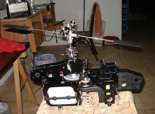

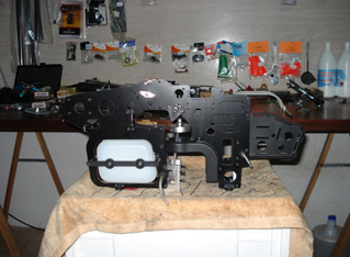

bueno pues nada resulta que lo tengo bien colocado jejeje bueno a ver si esta semana que nos da agua aprobecho y lo pongo al dia y este finde ya lo arrancamos y ajustamos emisoras y rollos jejje

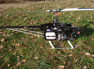

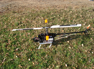

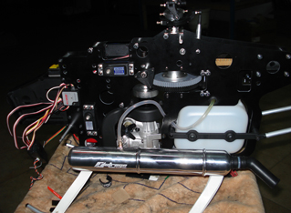

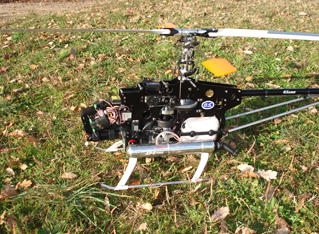

Dejo unas fotos de mi nueva maquina!!!!
Material: OS 55,servos algin 610 en ciclico, 650 en cola i 620 en gas,escape outrage, paddles i palas de cola kb
tambien e puesto la caja de cola en aluminio(se vende como opcional)
decir tambien, q no e tenido q abrir el manual para nada, viene casi todo montado!!!
El finde q viene le hare un video..... hoy haciendo el rodaje ja me a dado muy buena sesacion....

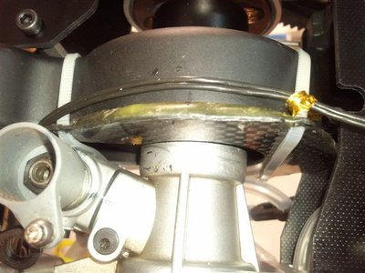

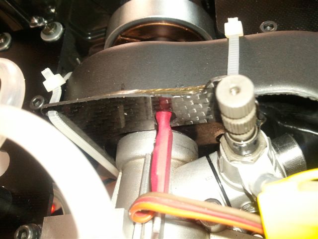

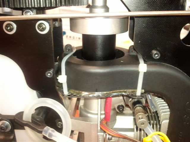

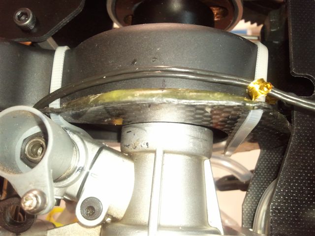

Bueno sigo montando el TZ, y como me lo tomo con calma, voy viendo de introducir pequeñas mejoras.
Una de ellas es en la carcasa del ventilador, le he puesto una tapa en la parte inferior, realizada en carbono de 1mm, con la idea de minimizar las perdidas de caudal de aire, por la parte baja del ventilador. Espero conseguir un flujo de aire muy superior, y por lo tanto mas refrigeración.
Pongo algunas fotos.
