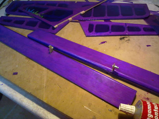

Si te refieres a piezas como esta:
Pues con una fresa de 2 labios, aluminio, de 1 mm de diametro. Al menos asi las he hecho yo. Estos fabricantes las tienen, aunque las de 1 mm son las que mas faltan en el stock, suelen reponer:

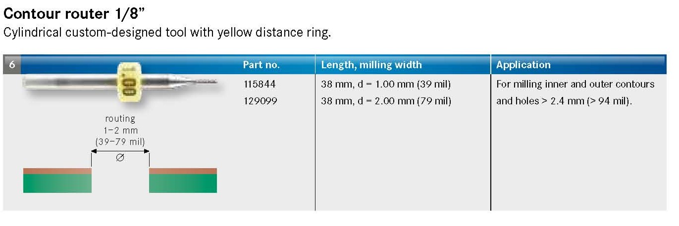

Hola Rodrigo:
Te adjunto la parte del catálogo de LPKF donde aparece la fresa que has de emplear.
Es la que se usa para el corte de la placa de fibra de vidrio de las placas de circuito impreso.
Los datos de la empresa son:
http://WWW.LPKF.ES
LPKF Laser & Electronics Spain S.L.
(Prototipado rápido, sistemas del laser)
C/ Rosales, nº 4
E-28794 Guadalix de la Sierra (Madrid)
España
Tel.:+34 91 847-5505
Fax:+34 91 84756-47
Son las que yo uso.
Raúl.
