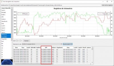

El fichero se puede ver con companion, igual que en otx, y si llevas un sensor de gps, si, puedes ver la trayectoria en google earth.
Hola Felix, hoy he realizado 5 vuelos con Edge 540. En todos los vuelos grabo la telemetría. Me gustaría poder ver el track en el Google Earth pero el companion me dice que los datos no son adecuados.
Es decir mi Taranis graba longitud y latitud en el mismo campo. La Tandem los graba en campos independientes.
Has conseguido visualizar la trayectoria en Google Earth?

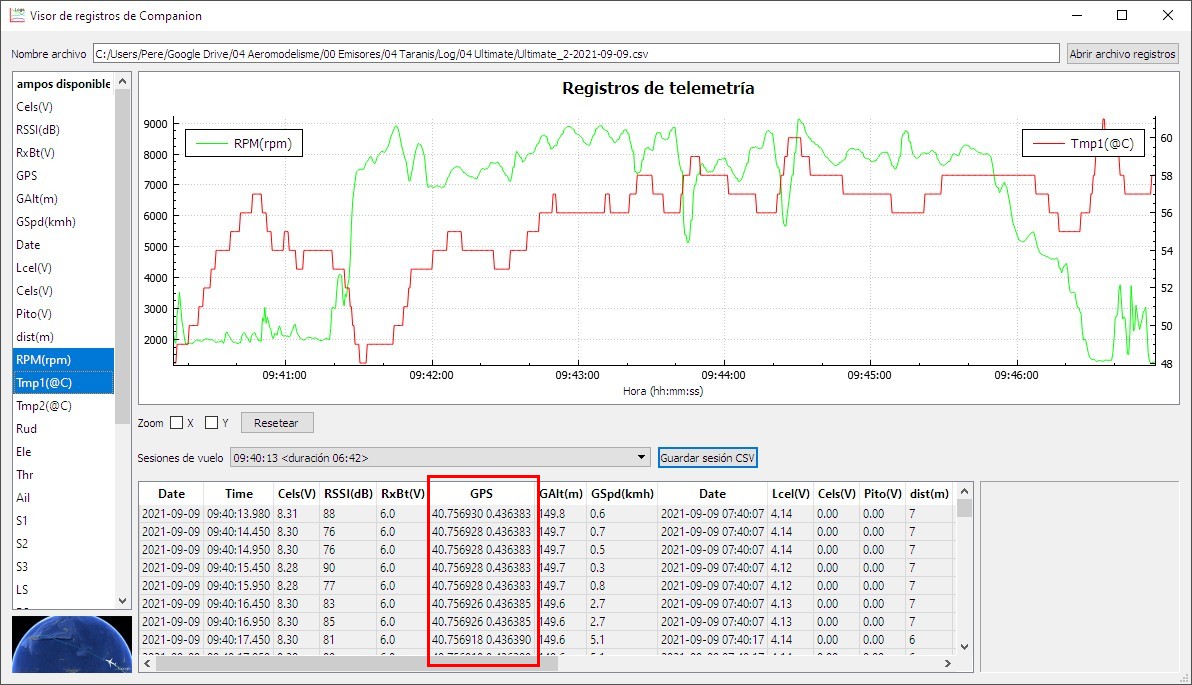

Yo hace varios años (desde 2015 con el Open TX) que uso GPS en los aviones y grabo la telemetría.

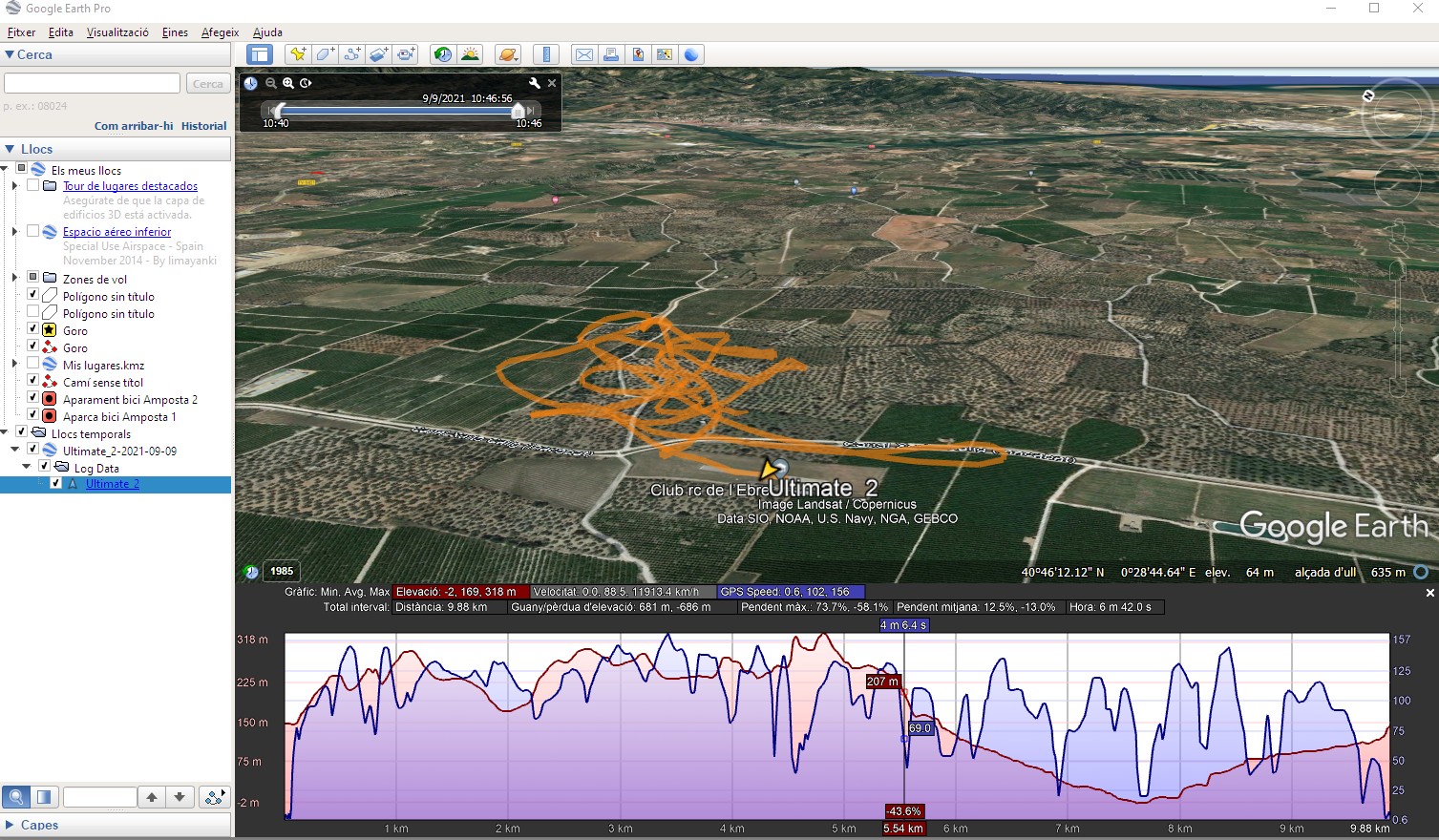

Con el Google Earth además de visualizar el vuelo hay una cosa que me interesa más y es que te da el tiempo del vuelo, distancia recorrida, velocidad mínima, media y máxima. Esos datos los guardo en una hoja de cálculo.
En el companion tienes que decirle donde esta el ejecutable del Google Earth y te aparece la imagen de la tierra en la parte inferior izquierda de la pantalla. Allí le das un clic y te abre el Google Earth visualizando la trayectoria. En el Google Earth vas a la carpeta de la izquierda y desplegas hasta llegar al track, con el botón derecho le dices mostrar gráfica.
Este es un vuelo realizado en setiembre con el Ultimate.

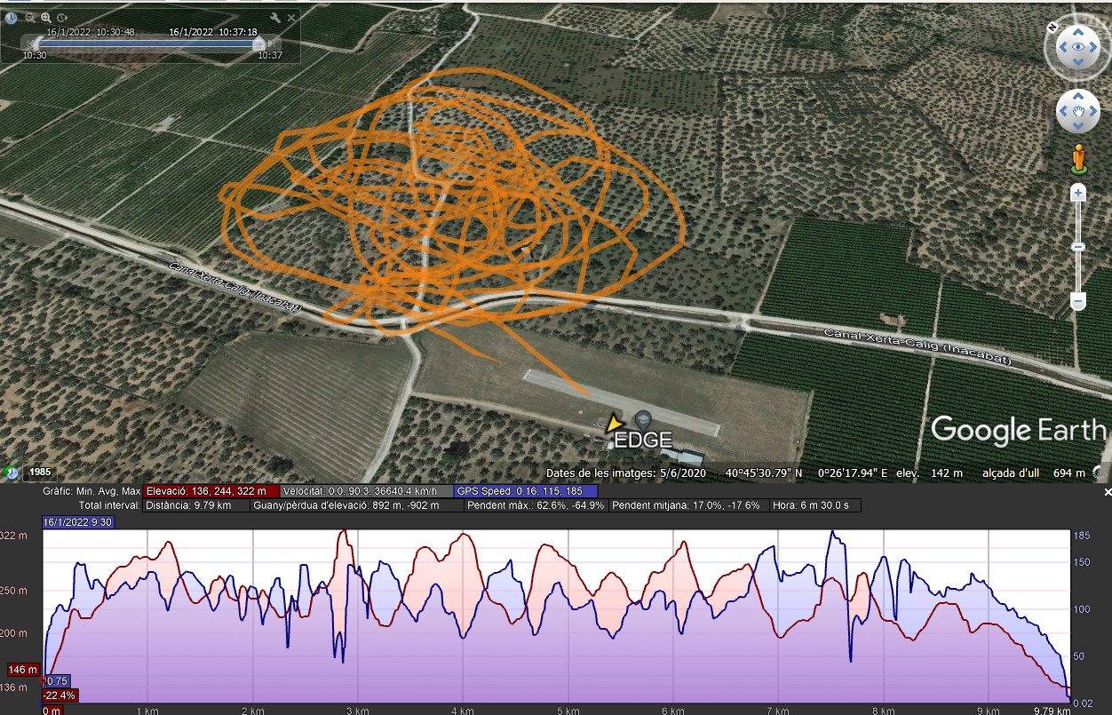

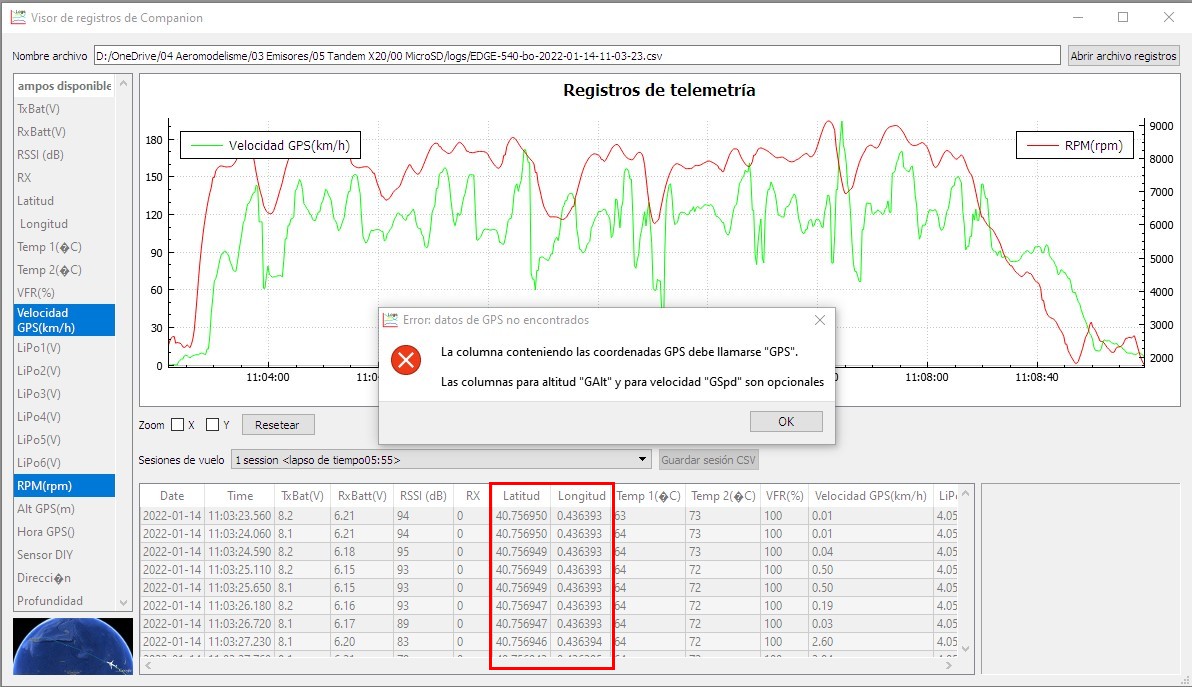

Este es un fichero realizado con el Edge 540 y la Tandem.
El error que me da es que en las cabeceras la latitud y longitud estan en dos columnas y el companion me dice que no encuentra la cabecera GPS.
Tengo que buscar la manera de juntar los datos de esas dos columnas en una y cambiar la cabecera por GPS, seguro que así funcionará.
Con estas gráficas el Google Earth me da los minutos y segundos del vuelo, distancia recorrida, ect. Esa información la guardo en una hoja de excel para saber las horas de funcionamiento de los motores.

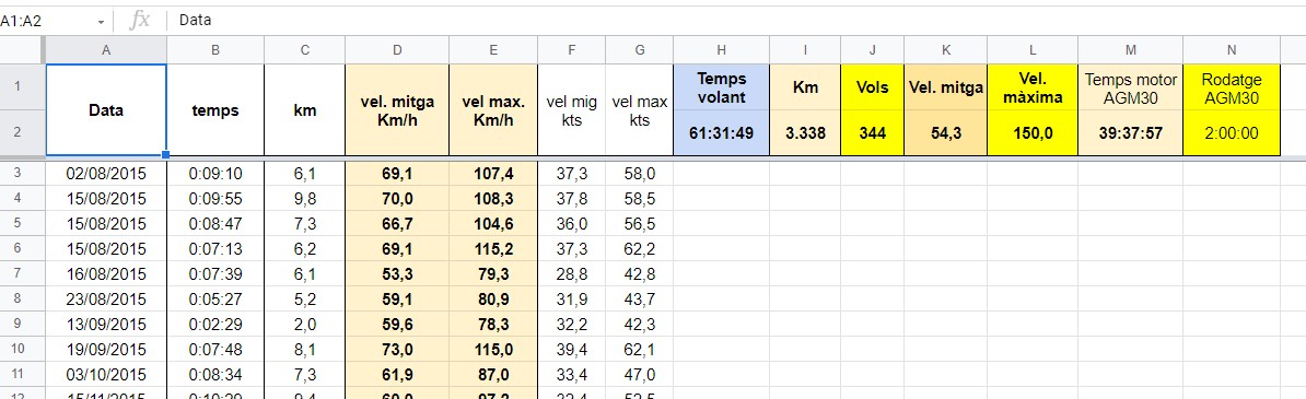

Por ejemplo la Piper lleva casi 62 horas de vuelo (ahora le estoy dando un repaso, le cambio el oracover porque es del 2015) de las cuales casi 40 horas son con el motor AGM32, el CRCC Pro paso a mejor vida. :wink:

¿Los ficheros son CSV? Si quieres pásame un antiguo y otro nuevo, y veo si lo puedo convertir en Excel...

Si, a eso me refería, a si le habías dado la ubicacon de earth, veo que tienes los deberes bien hechos.. :D :D
Me sorprende lo bien que te funciona tu gps, mi módulo es mas errático, con cortes, etc. Posiblemente le pase algo, nunca fue fino.
Como indicas, está claro lo que pasa, parece que no han "compatibilizado" la columna del gps, podías intentar comentarlo en githhub, no se si te harán caso, porque no consideran companion como herramienta de ethos, pero..
Hace unas versiones de ethos, al añadir un sensor gps, se corrompía el log completo, ( no coincidían las filas, y daba error), lo reportamos varios, y aunque dijeron que " companion no tiene que soportar ethos, lo que genera es un csv y está bien, " etc, al final lo repararon, ( aunque veo que no bien del todo.. )
Mientras tanto como indicas, puedes intentar modificar el csv.. aunque puede ser un poco lio.

Gracias Capitán_Pattex.
al final con la función concatenar y cambiando las cabeceras de las columnas con el OpenOffice calc lo he conseguido.
He tenido muchos problemas con el tema de la separación decimal por puntos ya que el campo de altura en el Google Earth tiene que ser la altura sobre el mar y no sobre el suelo. Con la Taranis el GPS me daba la altura sobre el mar. Ahora cada vez que lo enciendo me da la altura relativa sobre el suelo.
Para poder sumar los 148mts que tiene nuestro campo he tenido que cambiar configuraciones en la hoja de cálculo pero ya está resuelto.
Ahora quiero mirar de cambiarlo en la telemetria para no tener que hacer tantas operaciones.

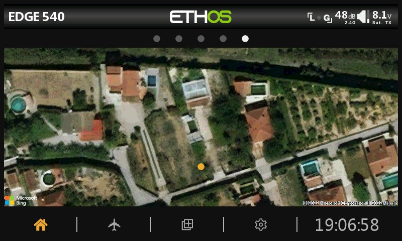

Otra cosa interesante es esta página que te permite capturar una imagen del tu campo de vuelo con sus coordenadas y así poder visualizar la posición de tu avión (o dron) en tiempo real en la emisora.
No és muy exacto (un error de 15mts) pero sirve de referencia.
También he activado un botón para realizar capturas de pantalla.

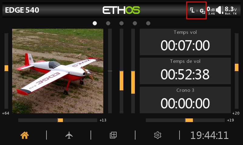

Hay dos cosas en la pantalla superior que no consigo identificar Una L y una G
Alguien sabe lo que és? El puntito central es la grabación de la telemetría cuando está activa está en rojo.
Seguiremos investigando...... :D

Los puntitos que no identificas son, que tienes una funcion programada que activa la telemetría.
Cuando está en on, sale un punto rojo en el medio, que es lo que tienes indentificado. Digamos que lo otro es el cajetín, cuando tienes una funcion programada a tal efecto.
Es la palabra LOG, en la que la o es el ponto rojo..
