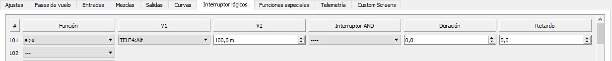

Hola. Yo también utilizo este receptor Gr8 y tengo programada una voz de aviso al superar los 100m.

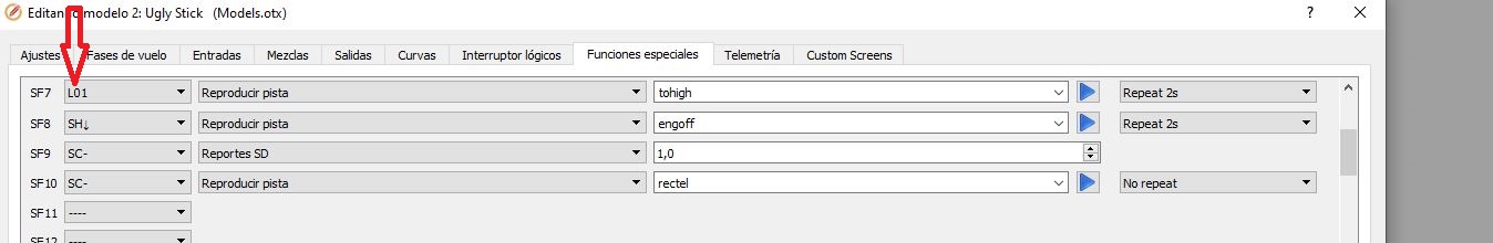

Lo primero que hice fue crear un “interruptor lógico” por ejemplo L01, asignar la función a>x, primer valor el canal de telemetría “Alt” y el segundo valor el intervalo “100.0m”.
Lo segundo fue crear una “función especial” por ejemplo SF7, asignando el interruptor lógico L01 creado anteriormente, función “reproducir pista”, pista de audio “tohigh” (“muy alto”) y 2S (repetición cada 2 segundos).
Yo utilizo una Qx7s y aunque la interface visual es diferente de tu emisora, prácticamente los parámetros y funciones son los mismas, por lo que yo veo.

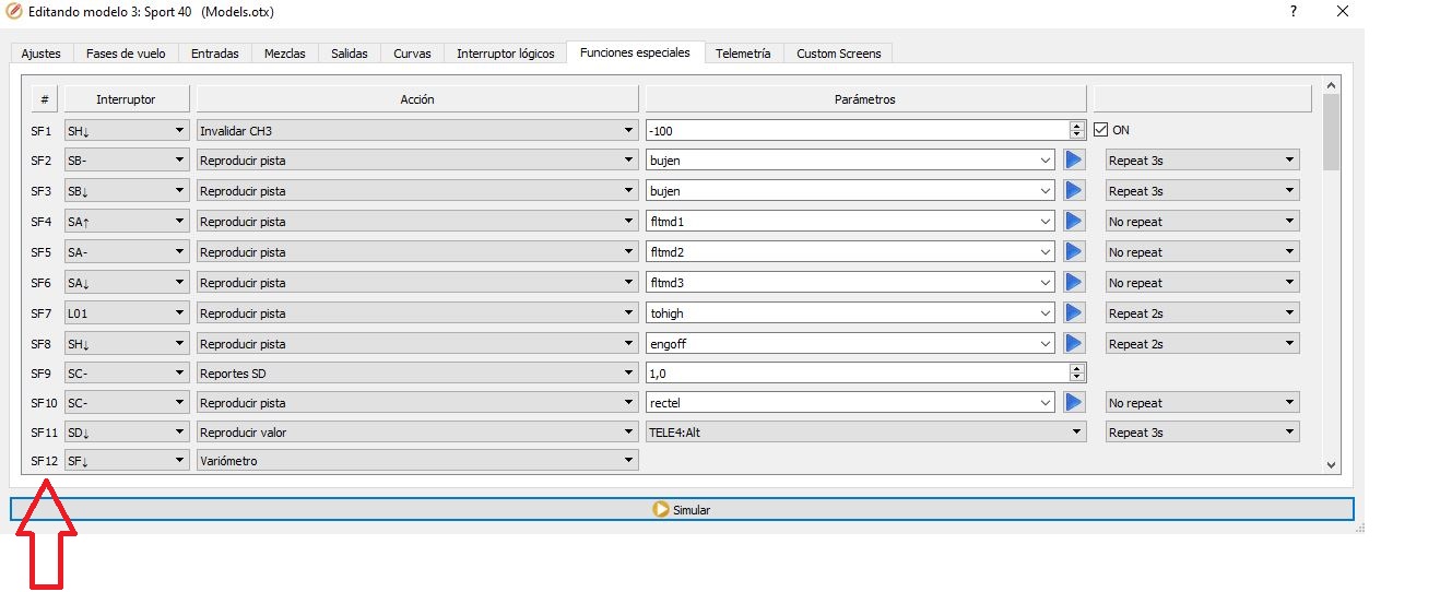

Hola de nuevo. Hace poco que tengo una emisora opentx y voy descubriendo paulatinamente alguna que otra novedad.
He hecho lo siguiente para que me diga la altura del avión:
Función especial por ejemplo SF11, Interruptor SD (físico esta vez), Acción “Reproducir valor y repetición a “3s” (al gusto de cada uno).

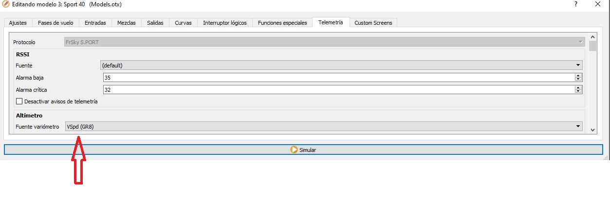

He hecho lo siguiente para que me indique la tendencia de la altura del avión:
Función especial por ejemplo SF12, Interruptor SF (también físico), Acción “Variómetro”. Luego debemos ir a Telemetría y aquí, debemos escoger el valor “Vspd” dentro del campo “Fuente variómetro” del Altímetro. Debajo hay unos parámetros a cambiar pero de momento lo dejo para cuando tenga un velero.
