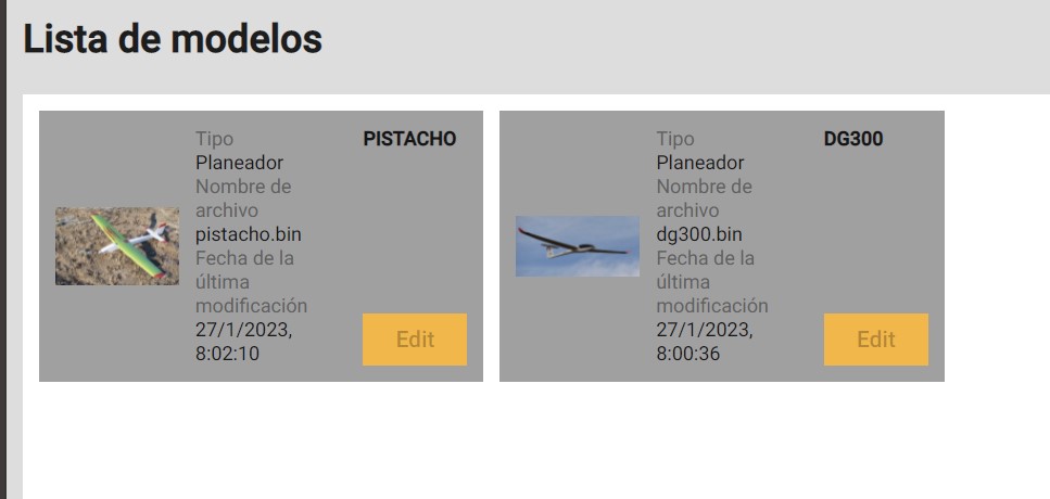

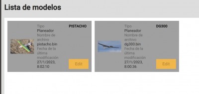

Creo que para visualizar las imágenes de los modelos tienes que cambiar el nombre de la carpeta User por la de models dentro de la carpeta bitmaps.

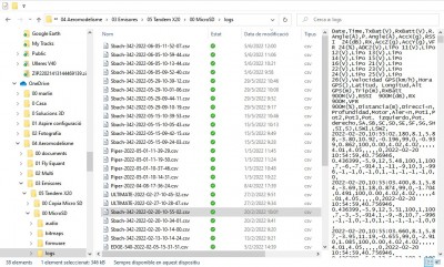

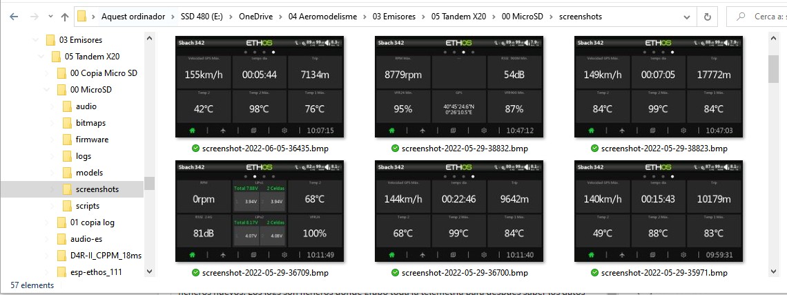

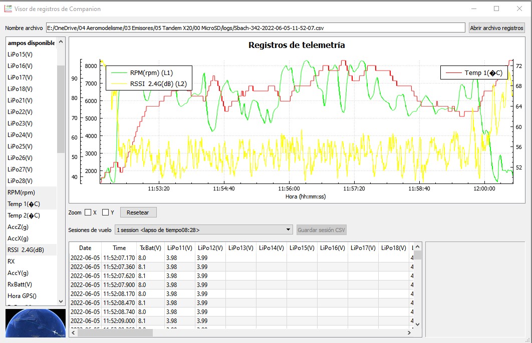

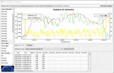

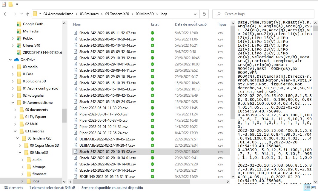

Hola Carioco, yo utilizo un programa que compara todos los ficheros de la SD con la copia que tengo en el PC y solo substituye los que han cambiado (como es la configuración del modelo) y si hay ficheros nuevos. Los logs son ficheros donde grabo toda la telemetría para después saber los datos del vuelo.
La grabación a la SD la activo por medio de una palanca.
Llevo sensores de temperatura, voltaje de lipo, rpm y GPS. Todos esos datos los graba en la SD en la carpeta Logs con el nombre del modelo.
También tengo asignado un botón posterior para grabar las pantallas de datos de la emisora esas imágenes se guardan el la carpeta screenshots
Existen diferentes programas para leer esos archivos, yo utilizo el companion del OpenTX.
La verdad es que en la emisora están grabados todos los datos de toda la telemetría y también de todos los movimientos de los sticks y palancas.
Las posibilidades de esta emisora son interminables. También grabo todas las posiciones GPS 5 veces por segundo. :D

Hola a todos
Acabo de comprar una tandem x18 y, tras instalar Ethos Suite y actualizar totalmente la emisora, he confirgurado en la misma un par de modelos.
Cuando conecto la emisora a Ethos Suite aparecen dichos modelos, pero no está habilitado el botón "Edit"
¿Sabéis por qué puede ser?
Gracias y saludos
Por Pere_gs
#1424633
Hola Fernando, bienvenido al club Ethos.
La suite Ethos esta todavía en desarrollo, se espera en un próximo futuro poder editar los modelos en el PC como lo podías hacer con el companion y OpenTX.
Por ahora solo te deja hacer backups, lo de editarlos esperamos que no tarden mucho.
