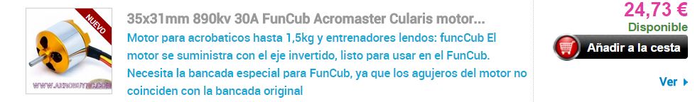

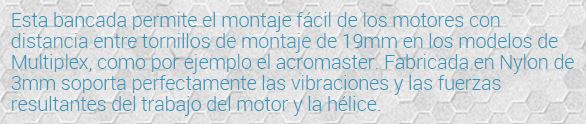

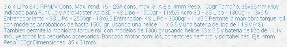

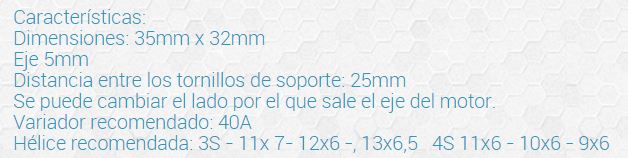

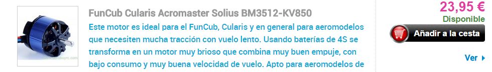

#1307357
Muy buenas compañeros:
¿Podéis darme vuestra opinión sobre éstos motores? ¿Cual de ellos sería el más apropiado para la Funcub?. ¿Alguien los tiene?.
Motor 1
Este motor necesitaria ésta bancada especial:
Captura 1.3.JPG (15.07 KiB) Visto 6606 veces
Motor 2
Espero vuestras respuestas. Gracias.
Por Pess
#1311859
Hola amigos, después de leer las ultimas 20 paginas del tema y leer muchas opiniones pido consejo a dia de hoy sobre motores.
Busco uno para utilizar con la hélice de serie, me gusta el vuelo normal, no quiero un cohete y tampoco un tractor, tengo un variador Turnigy red de 60A y baterías 3S de 2200. Me gustaría que no hubiera que hacer bricolaje para ponerlo ni dar la vuelta al eje ni na, asi de perro soy!!!! jejejejeje.
Muchas gracias de antemano.
Por apata
#1311873
Pess escribió:Hola amigos, después de leer las ultimas 20 paginas del tema y leer muchas opiniones pido consejo a dia de hoy sobre motores.
NTM 35/36 910Kv :wink:
