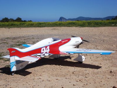

Fué ayer, sin más, cuando comentaba con mi amigo Javier de RC Tecnic en que avión podria montar un 50 cc que me he agenciado hace unos dias. Tardó poco en hablarme del Gee Bee R3, recién llegado a Barcelona. Tan solo fué necesario dar un vistazo a un par de fotos en la Red para ver de que modelo exacto se trataba. No hubo más que hablar.
El modelo en cuestión es fruto del diseñador italiano Mirco Pecorari y nos recuerda totalmente a la linea más rabiosa de los racers de los años 30, como los populares gee bees de la fabrica de Springfield.
Sin embargo es un avión totalmente fruto de la fantasia, de un momento de inspiración genial. No existe ningún modelo a escala real o dicho en otras palabras nadie lo ha pilotado (aún) desde dentro del cockpit.
Tuve la fortuna de estar cerca del R3 de Airworld que voló Victor Calvo en el Bellota 2009 y la verdad es que el avión me dejó huella, su pilotaje más. En esta ocasión no va a ser necesario fundir mi capital para tener la joya de Airworld modellbau, el de RC Tecnic creo que me saldrá mucho más barato e imagino que será capaz de colmar de sobras todas mis pretensiones, por lo pronto voy a por unas cajas de Dodotis para el dia del estreno.
El aparato en cuestión ya está de camino a Ibiza, va a pesar cerca de 8Kg y su envergadura es de algo más de 2 m, espero llevar este proyecto a buen puerto e hincharme a volar con el este próximo verano. Hasta pronto, saludos cordiales.

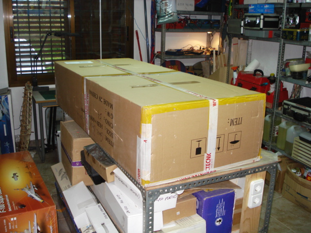

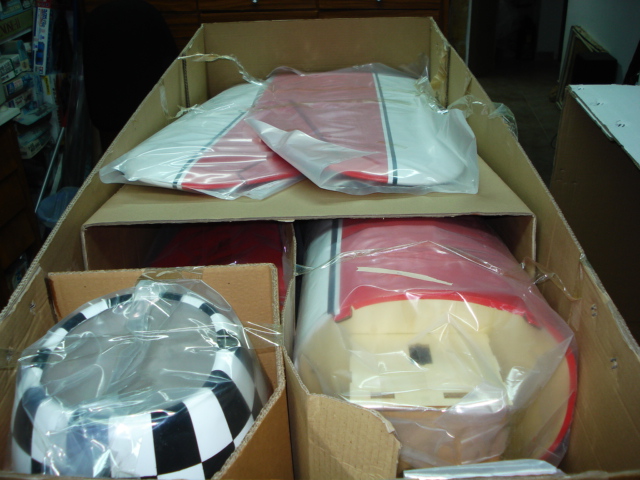

Hoy me acaba de llegar el paquete:
Encima me lo han traido al curro y claro, las bromitas no han faltado... ... "que si ya has encargao otro féretro", que si "asaltatumbas", que si "...a saber a quien llevas tu ahí dentro"... ..., que os voy a contar.
En fin que me las he visto canutas para meterlo en el taller yo solo. Si le digo a mi mujer que me eche una mano seguro que me la echa... ... al cuello.
Y esto es lo que sale de la cajita de marras, el embalaje es bueno y proteje bien todo su contenido. Al ver la foto que el chino le ha sacado al avión se me caen los c... al suelo, desde luego el encuadre no podria haber sido más desafortunado. Supongo que se le dará mejor fabricar aviones RC que sacarles fotos por que si no lo llevo claro!.

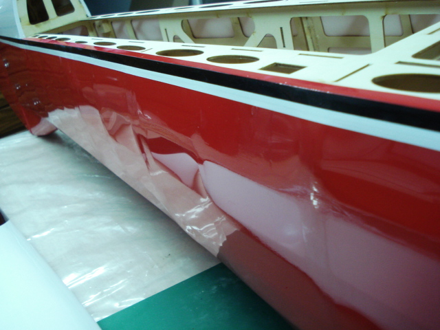

Este avion tiene en la parte inferior como unos 10 listones que van desde el asiento del tren de aterrizaje hasta el soporte de la cola.
La cola esta muy reforzada con "tacos" de balsa para aguantar(de sobras)los esfuerzos que este tipo de avion hace en los giros.
La carena del motor esta completamente integrada y ya viene preparada,tan solo para hacer los agujeros de los tornillos.Lo que quiero decir es que ya tiene las guias y lleva las tuercas autoroscantes puestas(chupao :wink: )Ademas es tan grande,que se podria poner(es un decir)el motor con la carena puesta.
La carlinga se saca desde atras del todo hasta la carena del motor,con lo cual tienes sitio para trabajar perfectamente en todo el avion sin tener que meter la mano por estrecheces.
Lleva dos asientos para los servos de cola.
Las alas van integradas dentro del fuselaje,con lo cual gana bastante en rigidez.Lleva flaps,pero solo se abren por la parte de abajo del ala(otra virgueria). 8)
La cola es guapisima.Tiene una forma de pez muy especial,y ademas las 2 semi-profundidades tienen perfil y tambien estan muy bien hechas.Otro detalle es que se desmontan,que para los que tenemos problemas de trasporte,es genial.
A simple vista parece que pueda volar algo mas lento de lo que uno de estos aviones deberia,ya que el perfil alar es anchito para ser un "racer".
Los "pantalones de las ruedas son unas de las cosas que mas destacan del avion y son muy grandes :shock: .

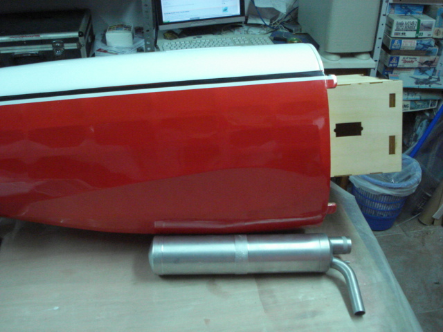

Pongo esto a colación por la pregunta del Canister, yo tambien creo que no va a haber problemas para meter un escape de estos dentro del fuselaje, aunque habrá que hacer algunas adaptaciones o recortes en alguna cuaderna, pero seguro que sin grandes poblemas. Pero bueno como más vale una imgen que mil palabras, aquí te pongo una para que puedas comparar, el escape es para un ZDZ 80 cc:

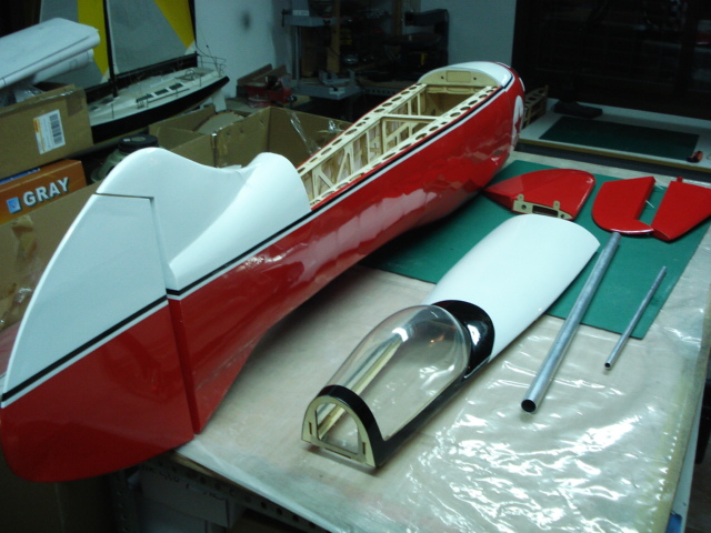

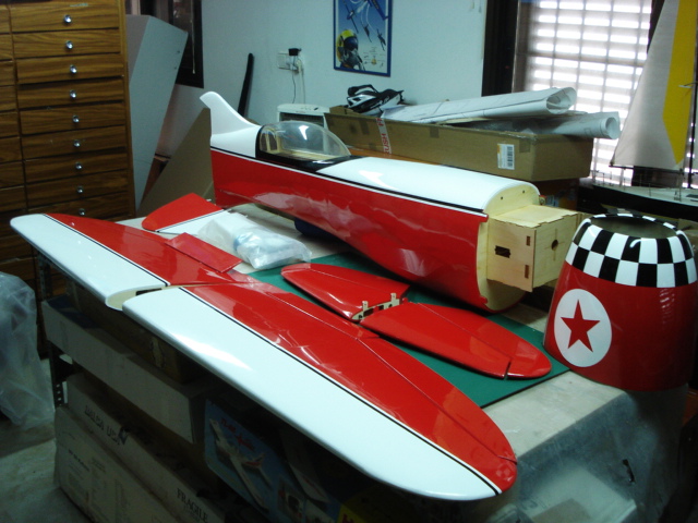

hoy me embarco en la construcción del avión, con lo que voy a poneros unas fotos de como venia presentado dentro de su caja, luego subiré algunas de los elementos o cositas que más me han llamado la atención.
En las fotos podreis ver de forma gráfica la excelente descripción que más arriba ha hecho j242lu, (anda dime tu nombre, que parece que hablo con robots!), espero que os gusten.
RC Tecnic fabrica el avión en dos tamaños, uno de 1850 mm para motor de 30 cc y este, de 2060 mm para motor de 50 cc.

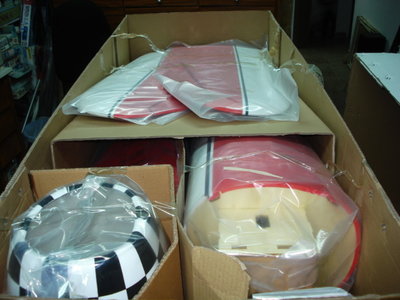

Al abrir la "cacerola" nos encontramos todos los ingredientes bien ordenados y protegidos en bolsas de plastico. Dentro de una caja de cartón que viene pegada al fondo está todo el hardware (ruedas, depósito, tigón...) de este modo se evita que baile y dañe alguna de las piezas principales.

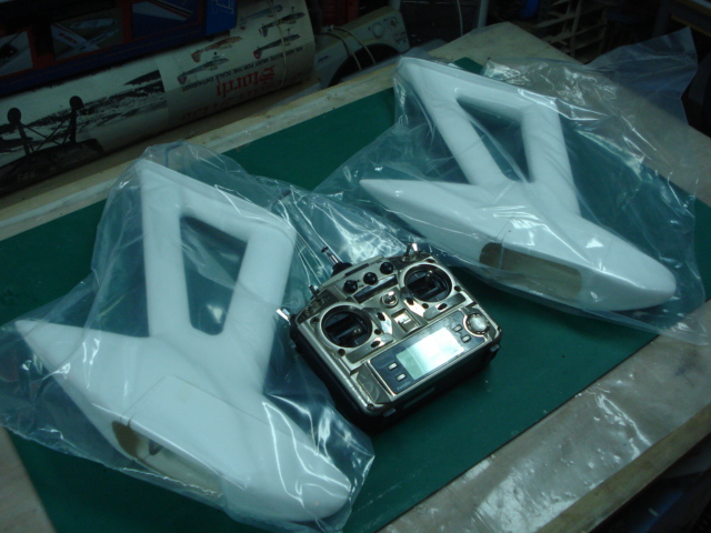

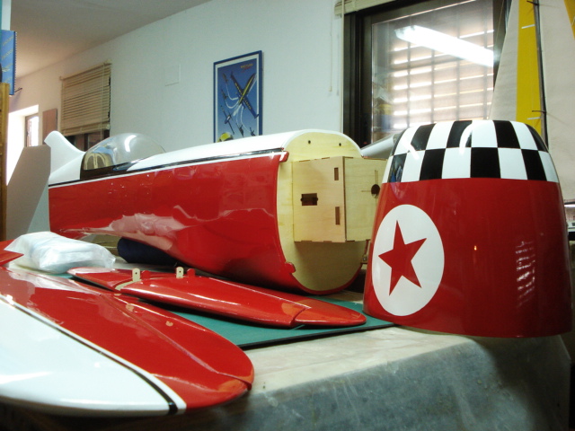

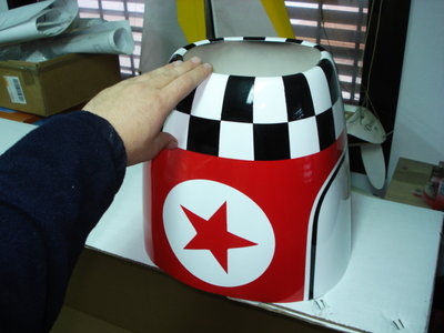

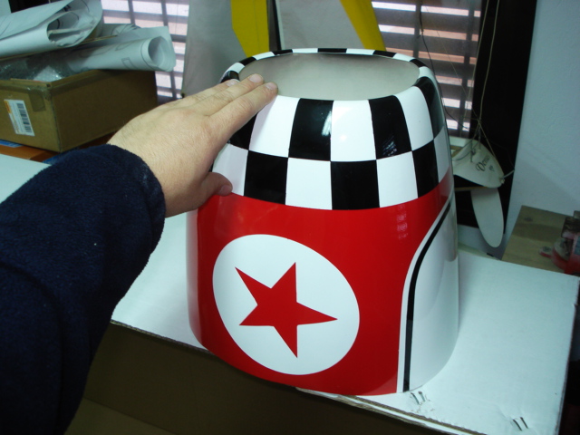

Es inevitable..., los ojos se van a esa preciosa carena, y no puedes evitar que sea la primera pieza que sacas, es de fibra de vidrio, inmensa, y muy muy ligera, en su parte abierta lleva un marco de contrachapado con los huecos hechos para encajar en la parallamas. Poco trabajo va a traer su montaje y ajuste.
Una imagen vale más que mil palabras..., si es que no se pueden traer amigos a casa!

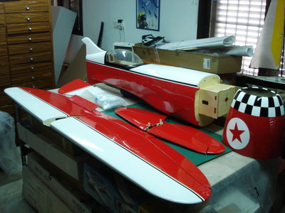

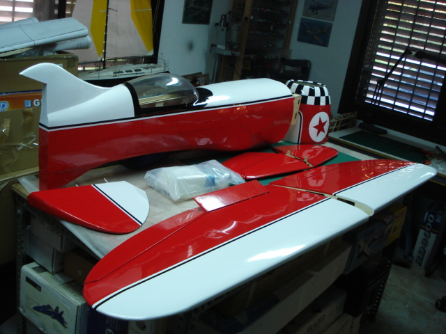

Vaya momento de subidón, las piezas principales presentadas sobre la mesa del quirofano. En esta foto faltan las carenas de las ruedas, que me envió Javi de RC Tecnic al dia siguiente por SEUR y sin coste adicional, gracias. Por lo visto llegaron los aviones por un lado y las carenas por otro.
La verdad es que la impresión que da es que el avión viene casí terminado, si si, ya se que todos los RTF dan esa sensación, pero este más. Será por lo especial del avión, por todas esas curvas mareantes que tanto trabajo dan o por el tamaño..., sigamos:

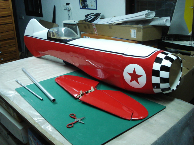

Tijeras abiertas sobre la mesa!! Lagarto Lagarto!, no seamos supersticiosos. E
n esta se ve la bayoneta principal y la pequeña que es del estabilizador por si queremos hacerlo desmontable. Todo un detalle.

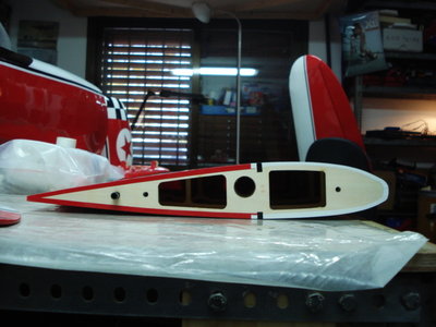

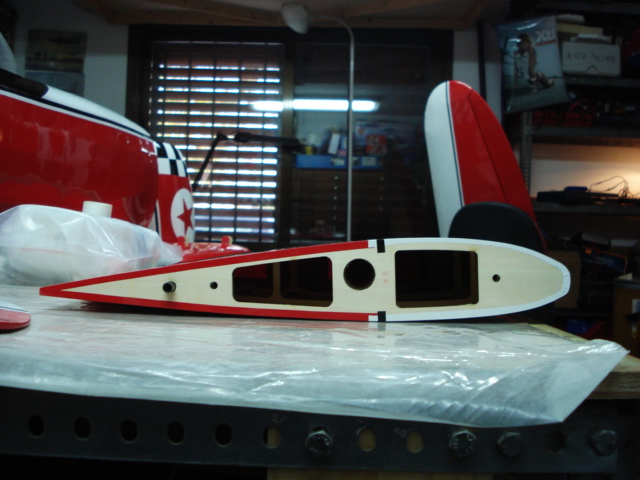

En esta podeis ver la calidad en los acabados del carenado, en el entelado (similar a oracover) y en los troquelados en la parallamas.
Será un placer montar las tripas con todo este espacio, la enorme tapa hará más fácil el montaje en la pista... y desmontaje espero.

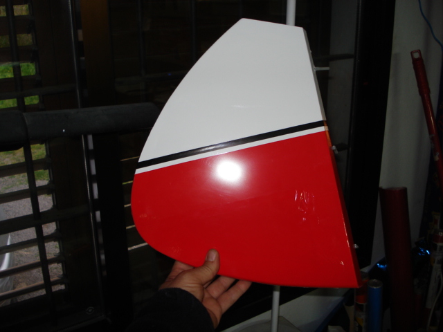

otra pieza que llama la atención es el enorme timón de dirección, tengo un servo de 12 kg. para sacarlo a bailar con él.

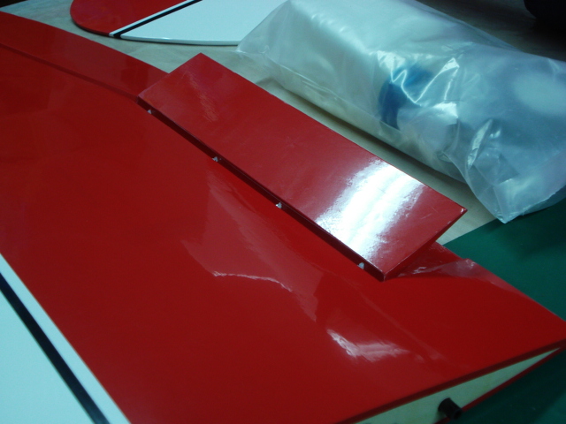

En estas fotos del ala se ven los flaps de intradós que bien seguro tendré que utilizar en cada aterrizaje. En la foto de abajo se aprecia perfectamente el perfil alar, por la pinta que tiene y con ese grosor, parece que el fabricante a querido que disfrutemos más que suframos del vuelo de este avión. Aunque se trata de un Racer, este perfil semisimétrico de un grosor medio nos tendria que facillitar el vuelo a velocidades medias o bajas... se verá.

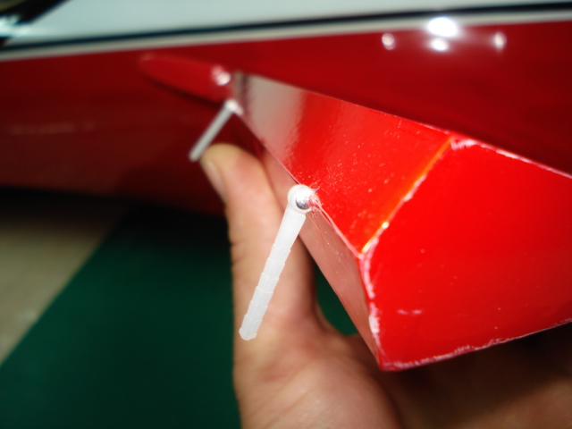

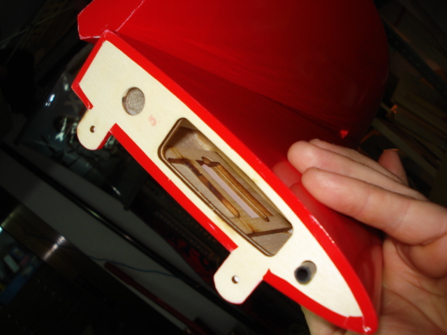

Las bisagras vienen listas para ser pegadas, son de buena calidad, similares las "punto" de Robart, con eje de acero, aunque es probable que añada alguna más en casi todas las superficies.

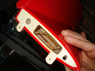

Los estabilizadores son desmontables, desde su raiz y por dentro, se puede ver el hueco para colocar el servo, uno por elevador.

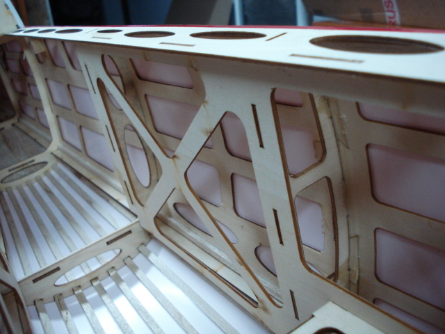

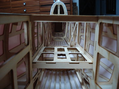

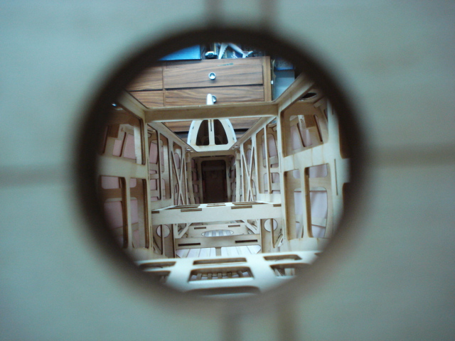

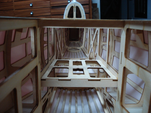

Esta foto es muy aprvechable para que veais de que forma esta construido el fuse del R3, observad las "aguas" en el brillo del entelado y la manera en que esta montado el forro de madera del fuselaje sobre las cuadernas, el aligerado llega a ser obsesivo.
Esta enseña con más detalle la estructura del fuselaje, se ven los listones de refuerzo que nos a comentado j242lu en su descripción.
Estas son las vistas que tendria un carburador trasero si lo colocamos en la parallamas del Gee Bee..., espectacular!
Esta foto está tomada desde la funda de la bayoneta (en fibra) que atraviesa el fuselaje. Se puede ver la bancada de servos para dirección, preparada para montar dos en tándem. es una muestra de los esfuerzos que va ejercer el timón de dirección y de la forma de volar este avión
