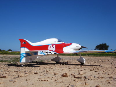

Hola Vicente, precioso avión, lastima que no me quepa algo tan grande en casa, seguire tus progresos aunque ya he visto vídeos en internet y es impresionante. Me ha hecho mucha gracia ver el velero "de agua" que aparece en algunas fotos, si no recuerdo mal es un venus de mantua, yo tengo uno exactamente igual, jeje.

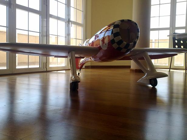

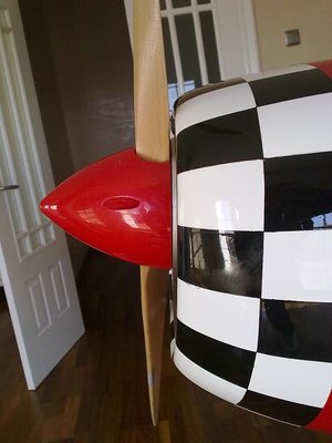

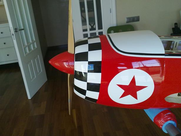

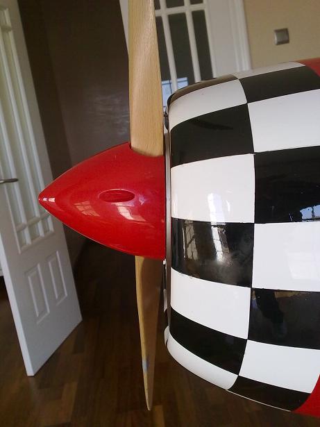

Todavía estoy con la boca abierta, llevo 2 horas dándole vueltas. :D :D :D
Es mas bonito al natural que en las fotos, ademas creía que no iba a guardar la linea tan agresiva de los grandes que hemos visto, pero para nada, esta muy logrado, no llega a ser igual pero es mas mucho mas de lo que creía.

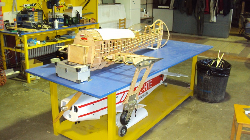

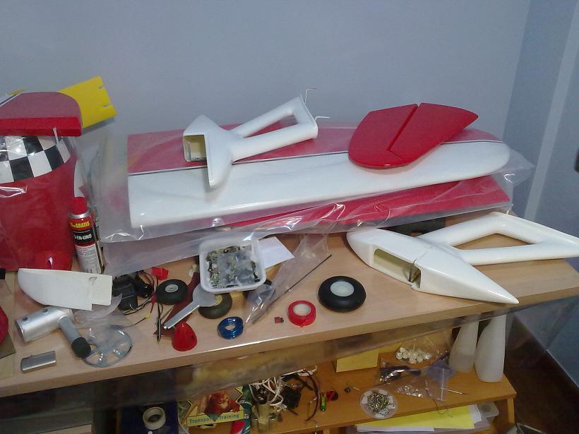

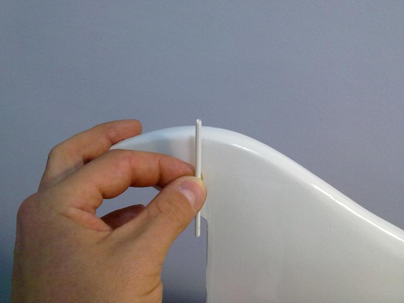

Me encanta compartir construcción con varios compañeros, así podemos ir resolviendo los problemas. Veamos unos cuantos:
- aunque la profundidad se desmonta no lo hace el precioso timón de direccion pero podemos emplear un truco que me sirvió para poder desmontar el de mi su26 con una varilla y las bisagras que trae
- no trae instrucciones, pero como tengo experiencia con el su-26 50cc creo que podremos arrancar
- no trae cono, le pondré el rojo de 100 que tengo
- la funda de la balloneta en el fuselaje es demasiado endeble, habrá que reforzarla
- deberíamos pensar en un sistema de desmontaje del tren ya que es muy engorroso llevar las alas con los enormes carenados que ademas no están pintados y habrá que hacerlo.
- no trae brazos de servos pero trae creo muchísimos horn de mando metálicos ¿se pondrán por parejas?
- cuidado con el tapón del deposito, hay que cambiarlo para variar y tampoco pondré este deposito sino un buen Karvan
- reforzar la parállama con fibra
Motor: dl55
Electrónica: servos tower pro 966r y centralita sentinel

Hola Vicente y Paquito, acabo de abrir la caja del Gee Bee y la sorpresa es que no trae instrucciones.Acabo de llamar a RCTECNIC para preguntar y me dicen que las esperan para dentro de algunos dias. Les he preguntado por el centro de gravedad, que es lo único que me preocupa y me dicen que es en la balloneta principal aproximadamente. El que lo monte primero que diga donde lo va a poner y haber como vuela.Bueno un saludo y seguiremos mandando información. Por cierto , las instrucciones dicen que cuando lleguen nos las mandan. Un saludo. Dani Caro

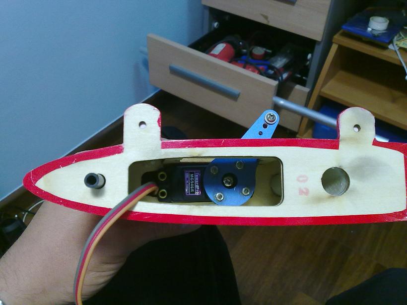

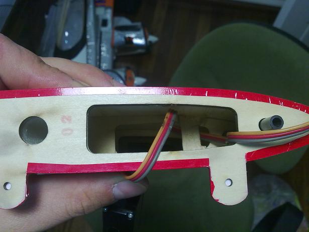

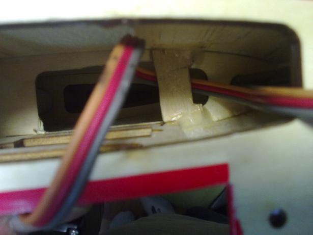

Me he dado cuenta que hay espacion para poner los servos de la profundidad por dentro que queda mejor.
El sistema de la varilla sujeta la dirección y la hace desmontable

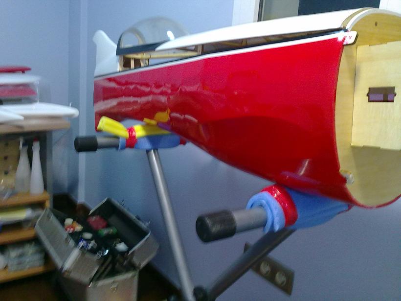

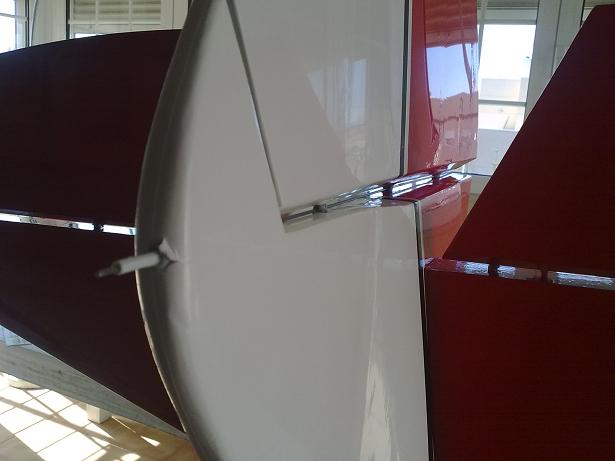

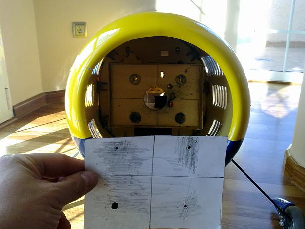

#1038298

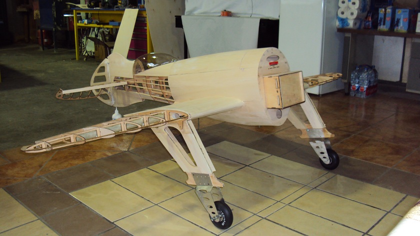

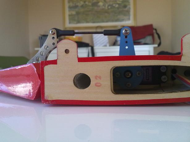

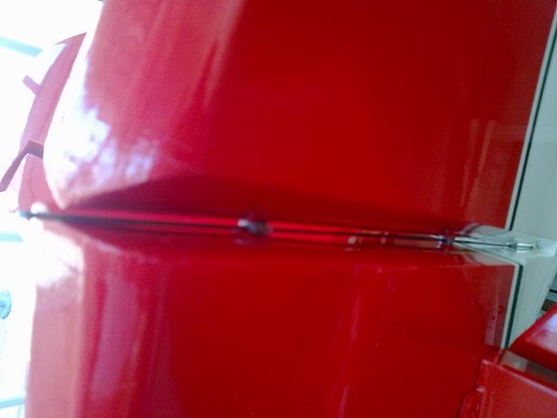

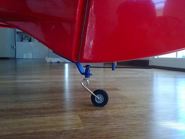

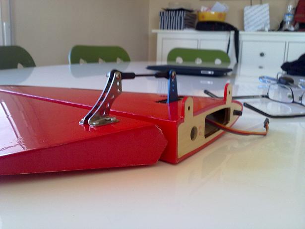

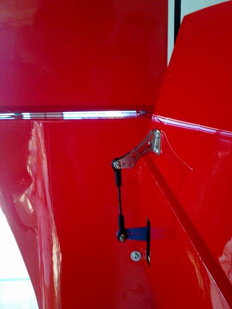

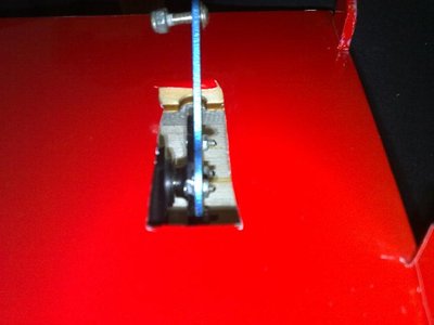

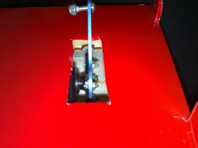

Os comento un poco las fotos.
Como no tenemos instrucciones he hecho una plantilla de mi su-26 al que lo he destripado para ponerselo al gee y es perfecta, la única pega es que queda muy justa la hélice con la carena, pero unas arandelas en la bancada y listo.
El contrareenvio de la dirección lo he puesto cruzado por la imposibilidad de ponerlo paralelo, pero al darle mucho mando la tensión no se conserva bien así que no se que hacer.
Le he cambiado las bisagra de todo el avión y le he puesto de las grandes a los alerones que traía las chicas.
Las pegatinas son para la basura, intente poner las de la dirección y las letras se quedaban pegadas al resto del recorte por no estar bien recortadas y al final rompían así que haré unas nuevas de vinilo.
Me costo trabajito meter el tren en su sitio en el ala y sigo dándole vueltas a como hacerlo desmontable.

paquitosoler escribió:El contrareenvio de la dirección lo he puesto cruzado por la imposibilidad de ponerlo paralelo, pero al darle mucho mando la tensión no se conserva bien así que no se que hacer.
Este avión con esa pedazo de dirección y siendo un racer tampoco necesitará mucho mando en dirección, no?

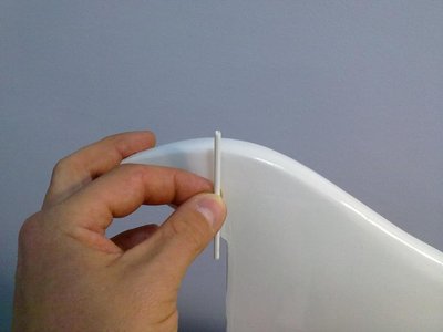

Sobre el gran tamaño del la parte móvil de la dirección, quizás este comentario de Carlos Monge en el hilo del Profesor Chiflado aclare algo:
"El de Victor tiene modificado el empenaje de cola. El motivo de dicha modificación, consistente en aumento del tamaño y creo que se movió hacia arriba, es porque con el diseño original se quedaba el timon y el empenaje en la sombra del ala y del propio fuselaje y los mandos a baja velocidad no eran lo suficientemente efectivos. La modificación se la hizo Juanjo Coronado, ......"
Más parece la cola de un 3D que de un racer, y esa es, para mi, la explicación. :wink:

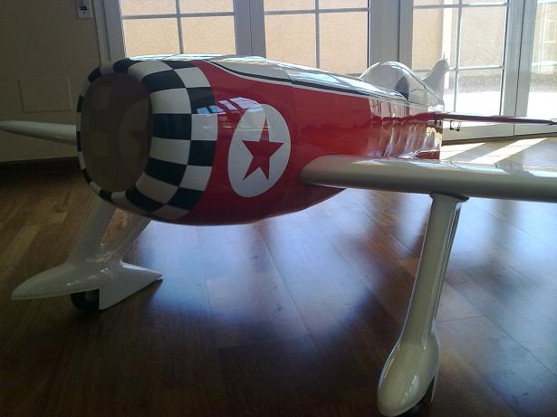

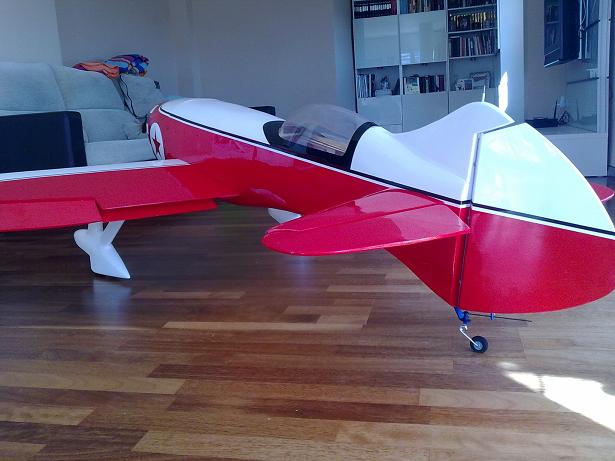

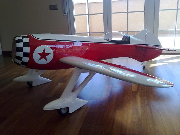

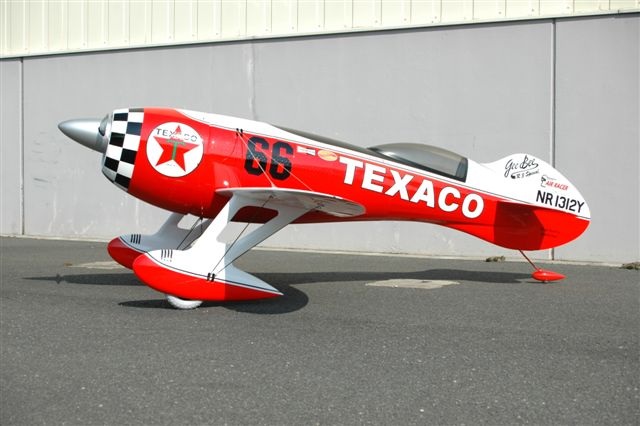

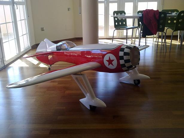

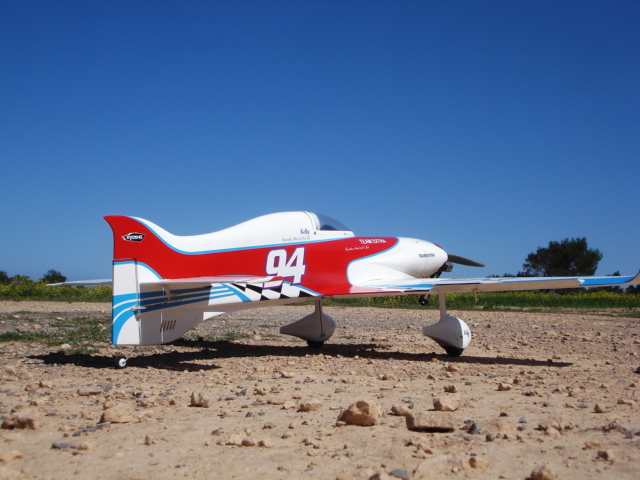

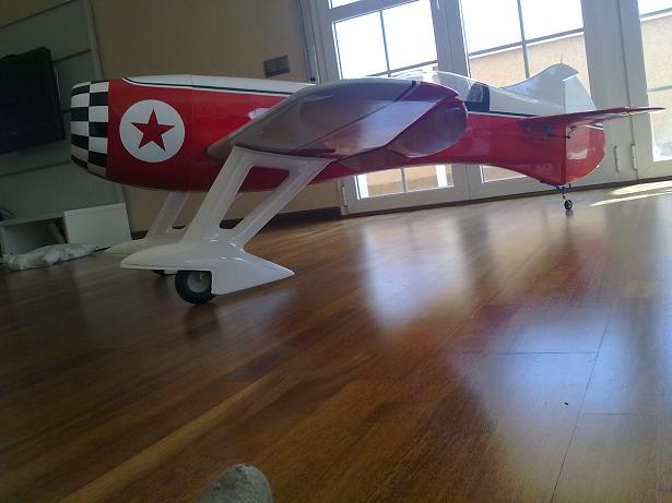

Hola a todos, vamos a ver, si entre todos podemos acabar con esta mala reputación de esta belleza, me gustaría que algún piloto como Víctor Calvo o alguien que tanbien lo tenga nos contara como vuela la tan famosa modificación del timón de dirección y que diferencia avia antes y después, yo personalmente e mirado todos los que he podido por la red y hay va mi conclusión y preguntas que por supuesto no son validas por que nunca lo he volado.
Ahora quiero que os fijéis en las diferencias de timón de dirección (la parte fija) entre estos modelos que he buscado y recopilado por la red y fijaos que todas salen de la sombra mas que del fuselaje de la cabina la primera foto que es donde me fije para hacer los planos es la que mas se esconde y digo yo (que hará ira pegando bandazos de un lado para el otro? o se se cruzara de repente? O simplemente ni se apreciara?
La 1ª foto es del avión que me fije para sacar los planos
La 2ª mi avión en construcción
La3º el de víctor
La 4ª del red lion
La 5ª la de rc tectic
la polemica esta servida señores

Se me olvidaba, la pregunta del trasporte, el mío si no le desmonto el tren no hay hijo de madre que lo meta en el coche y eso que el mío es un todo terreno ranchera , me sale en 2300m/m de envergadura con respecto al de rctecnic que creo que es de 2000m/ parece que no pero se nota.

Bueno pues mi opinión es que el de rctecnic, como comente, aunque mantiene muy bien la linea del R3 da la sensación de ser un modelo con las "proporciones" de los 50cc chinos, o sea, tengo un su26 y cuando los he puesto uno al lado del otro, miden casi lo mismo, el empenaje de cola y ala están a la misma altura, etc.. En el caso concreto del ala, viendo fotos del de Víctor el ala del rctecnic esta mas arriba. De hecho son tan parecidos el su-26 y el g3 que usando la misma plantilla para colocar el motor, ha quedado el carenado exacto.
Todo esto me hace pensar que debe volar también bien, creo que solo tenemos que tener cuidado con el cg y con los aterrizajes mas que nada por las enormes carenas del tren, lo malo es que no se las podemos quitar para el estreno ya que esta hecho el molde con la varilla dentro con lo cual ahora no se puede sacar sin romperlo. Para mi es la única cosa que no tengo resuelta, como hacerlo desmontable sin morir en el intento

Que buena la iniciativa de poner las fotos de los modelos juntas para poder comparar, a simple vista tanto de el de Airworld (Victor Calvo) como el Red Lion tienen aparentemente más superficie vertical en la deriva que el de RC Tecnic.
Si me permite el Profesor chiflado (Gran trabajo el de tu R3, felicidades) voy a añadir otra más a la cole, vuelvo a poner una foto del avión Kelly F-1 que ando volando estos dias a modo de entreno, os sorprenderá lo ridiculo del tamaño del timón de dirección, la deriva no es mucho más grande que la del R3 de RC Tecnic(en comparación) y os aseguro que el avión vuela perfectamente, recto como un tiro, y a pesar del tamaño de ese timón, es capaz de volar a cuchillo el rato que quieras.

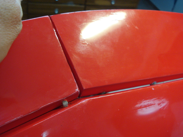

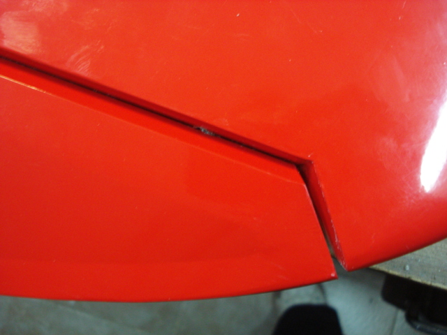

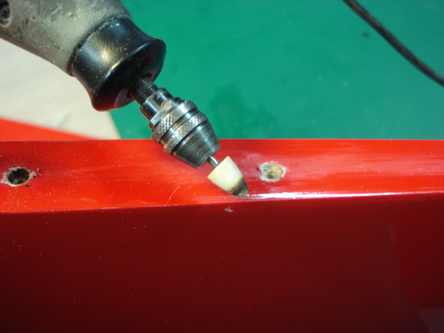

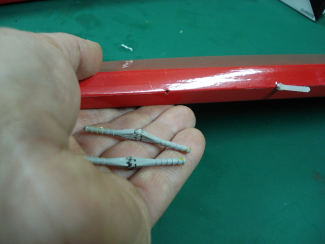

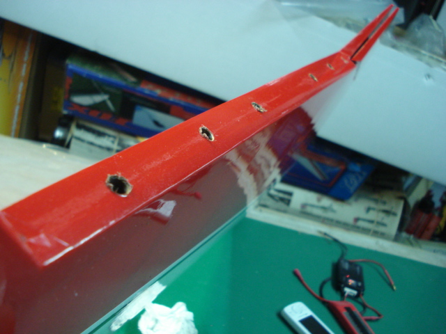

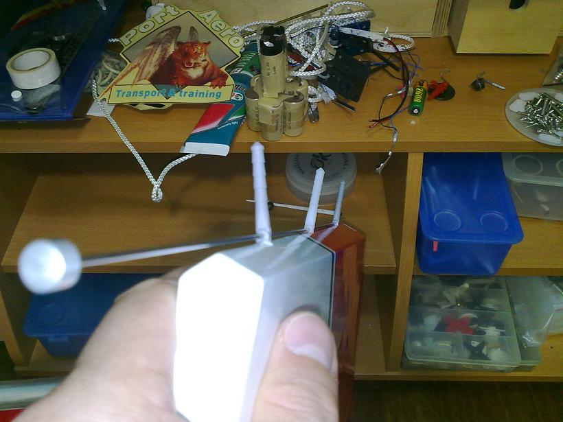

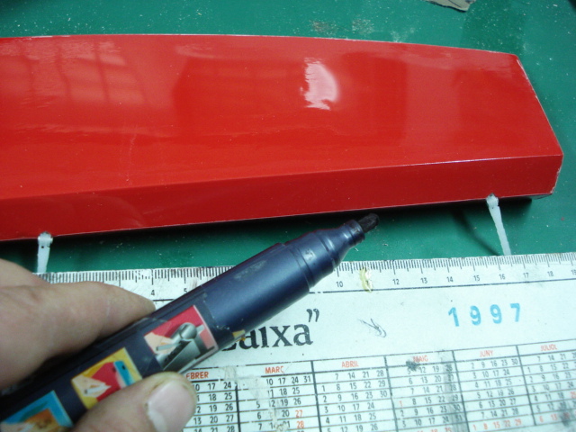

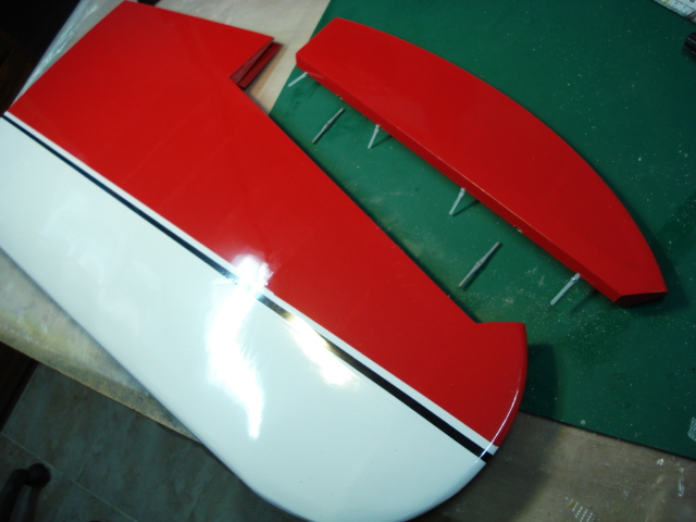

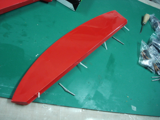

Por mi parte he empezado la construcción hoy mismo, lo primero que hecho es pegar bisagras (cosa que no se por qué, odio profundamente), pero os dejo unas fotos para que se vea mejor:
He añadido dos bisgras más por alerón, estas son las Punto medianas de la casa Robart, coinciden en tamaño con las originales del avión.
En total van a llevar seis bisagras por alerón, las he puesto en los extremos que aparentemente es el lugar donde va a haber mas esfuerzos.
Con un rotulador marco el punto central entre las dos bisagras externas.
Primero con broca y luego con una fresa abro el hueco para las nuevas bisagras.
Para lograr que el alerón quede lo más ajustado al ala he tenido que modificar los agujeros de las existentes a fin de que penetren un poco más en el ala, de este modo el alerón queda mejor enrasado con el borde de fuga del ala. Aún así no es suficiente y el encaje no queda "fino" del todo.

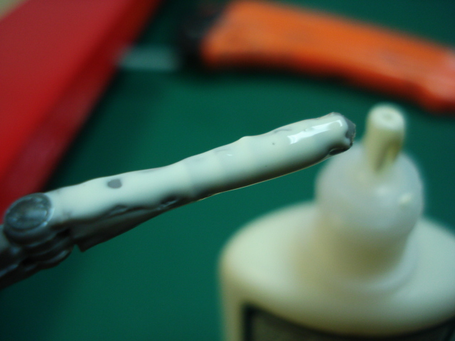

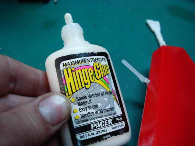

Normalmente pego las bisagras con epoxy, pero esta vez y por pereza de hacer la mezcla he utilizado este pegamento especial que hace un par de años anda por un cajón de casa, es de la casa ZAP y es especial para pegar bisagras. Os puedo asegurar que pega de narices.
Esta es la pinta que hace el pegamento, es muy fácil y rápido de aplicar. Además, para variar, he tenido que despegar un alerón al cabo de veinte minutos por que no me gustaba el resultado, y me ha resultado casi imposible. Señal de que pega fuerte.
Esta es la disposicion en la que van a ir los alerones.
Y esto no tiene mucha historia más, de la misma forma he pegado las bisagras de los flaps y ya tengo el conjunto listo para instalar los servos y los horns de los mandos. Pero eso será tema para otro rato, hasta entonces, saludos cordiales.
