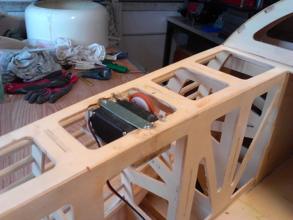

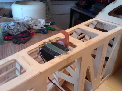

Miguel, descartado el tema del alambrecito que salga por algun lado...eso lo estube pensando y no me gustaba la idea de ver algo en el modelo que no estubiera en el real.

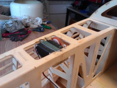

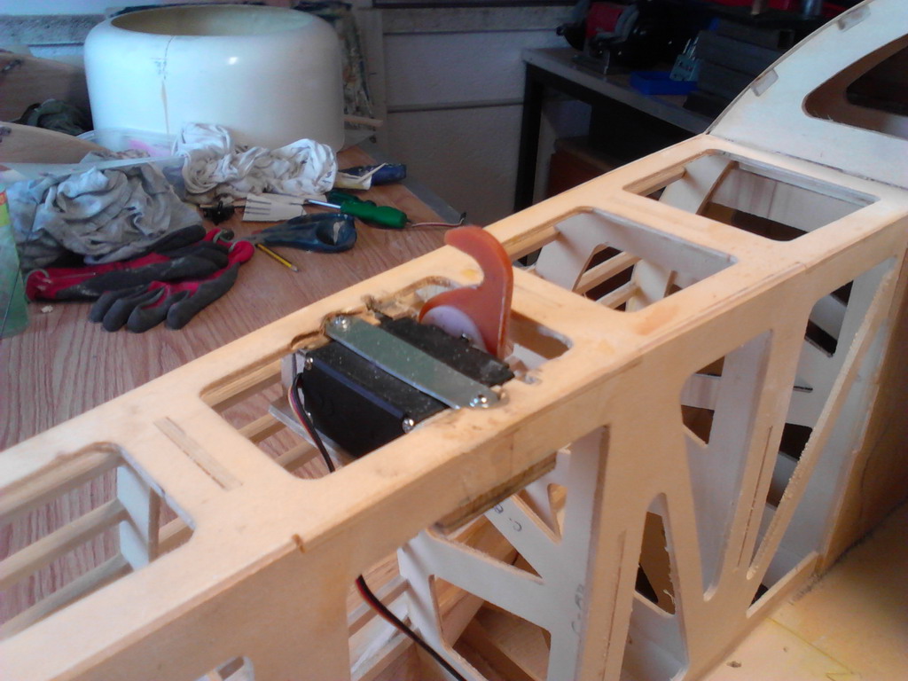

Lo del actuador es buena idea, pero como el servo ya lo tenia por ahi tirado, pues el servo.
Te cuento que si se queda el servo sin movilidad es por 2 cosas:
1- se desconecto o se quemo...no pasa nada, el servo se queda muerto, empujo el capot al lado contrario y se abre perfectamente.
2- se quedo sin señal...mmmmm...malo, malisimo, si se queda sin señal tambien se me queda sin señal el resto del avion, por lo que, adios avion.

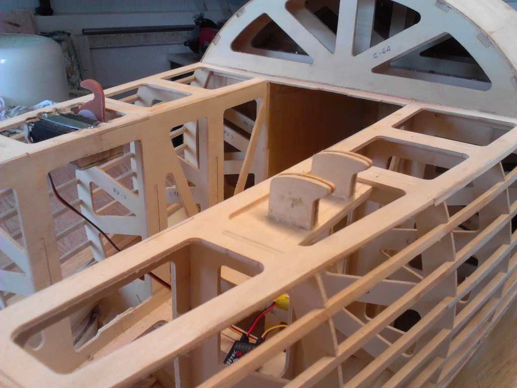

Viper,

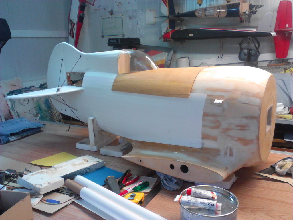

lo de los imanes lo tengo planificado, he dejado los sitios en el diseño inicial para poder ponerlos...los tengo por ahi, asi que, le hare los taladros y los pondre.
