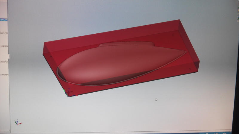

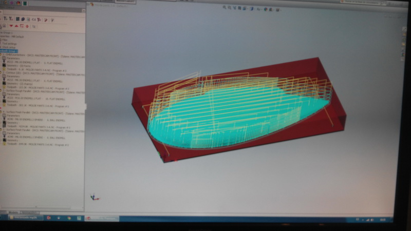

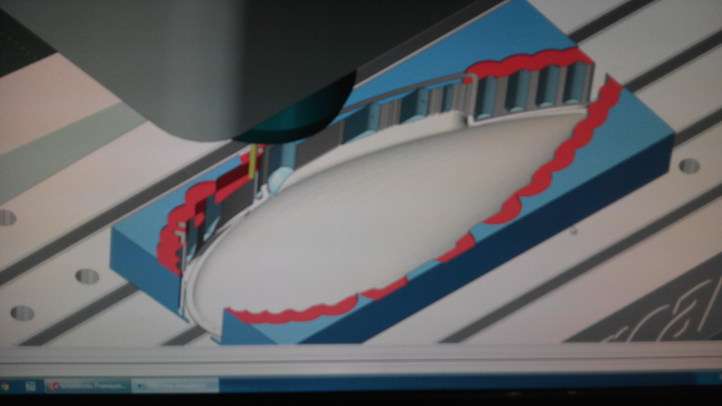

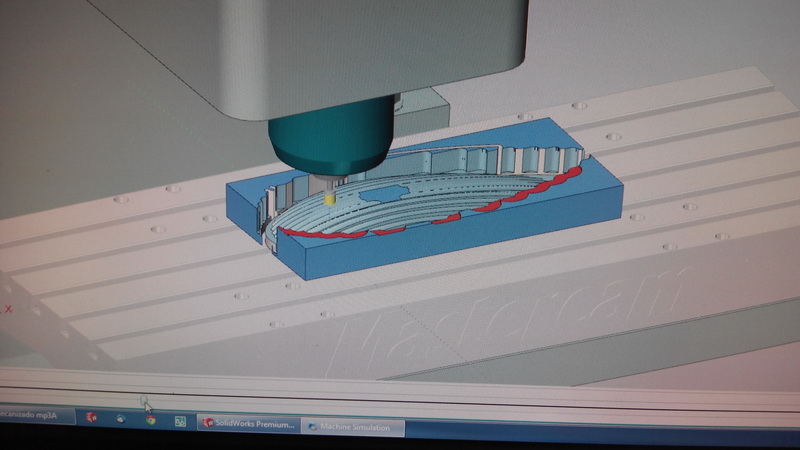

A lo que se está refiriendo Termico es a la programacion para mecanizar los benditos modelos que me faltan...
Lo siguiente son unas fotos que le saque a la pantalla del PC para que vean como se programa el mecanizado.
La idea es colocar un trozo de poliuretano expandido de 160gr/dm3 peso especifico, de medidas 490x220x50, pegado a una tabla de MD o aglomerado ("ségual" :mrgreen: ) y comenzar a mecanizar.
1º recortar la silueta externa
2º debastar con una fresa de Ø16mm
3º dar un primer acabado malo con fresa redonda de Ø6mm, la cual comerá mas de la cuenta, exactamente 2mm mas de lo que sería acabado. Con esto quiero que la pieza me quede mas pequeña en toda su superficie para despues masillarla con poliester, dandole una capa de mas de 2mm, para luego realizar el 4º paso.
4º acabado con fresa de Ø6mm de punta redonda, con un paso de 0,4mm, mecanizando la masilla plastica que le he aplicado luego del paso 3º
Luego de realizar toda la programacion, intento corroborar con el simulador si todo es correcto y no voy a comer partes que no debería...y eso es lo que van a ver en estas imagenes...

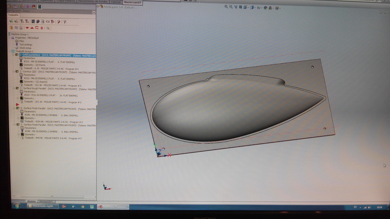

Este es el diseño de la pieza
El volumen rojo simula el taco de porex
Las lineas que se ven son el camino que seguirán las pasadas de la fresa

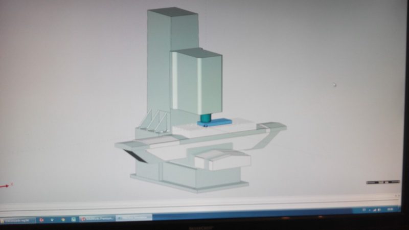

Simulacion de la maquina (ya me gustaria tener una como esa... :roll: )

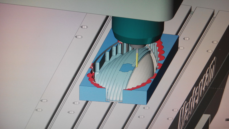

Desbaste con la fresa de Ø16
Acabado basto con la de Ø6mm

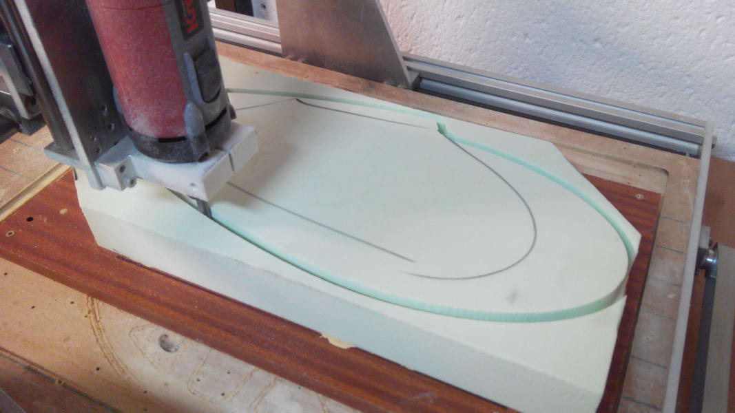

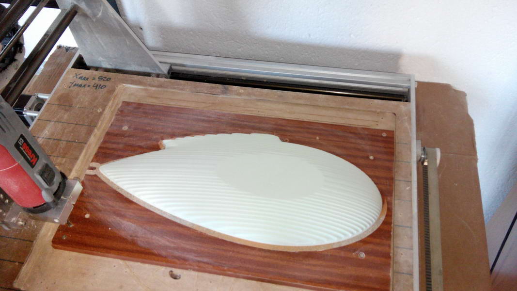

Buenas!

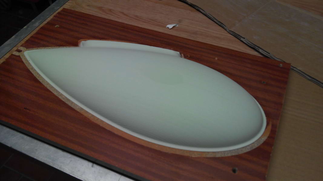

Despues de unas cuantas idas y venidas de ideas, me termine decantando por mecanizar el poliuretano, lijar para darle un acabado mas fino, tapar los poros, darle unas capas de imprimacion y luego pintar.
Lo que verán es la mecanizacion, ya que ahora estoy en la etapa de tapar poros y darle unas capas de imprimacion para ver como queda...por ahora tiene buena pinta...pal año que viene tendré pantalones (le pedi a los Reyes unos Levis 501 :lol: :lol: :lol: )
Recorte del sobrante del taco
Desbaste
Acabado
Intentaré acabar este lado para el fin de semana...y para la que viene el otro lado...el tiempo escasea...y el frio sobra :|

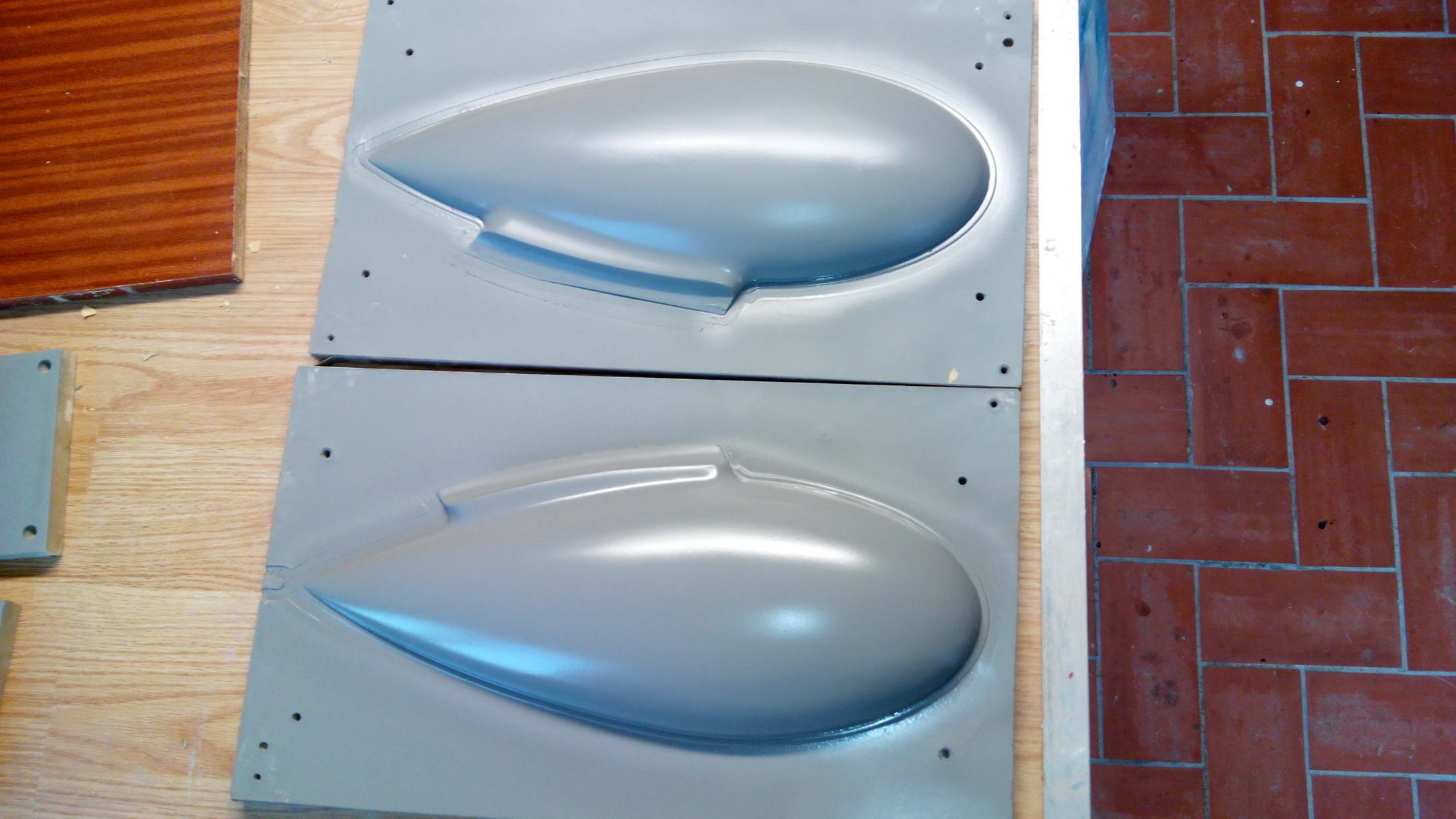

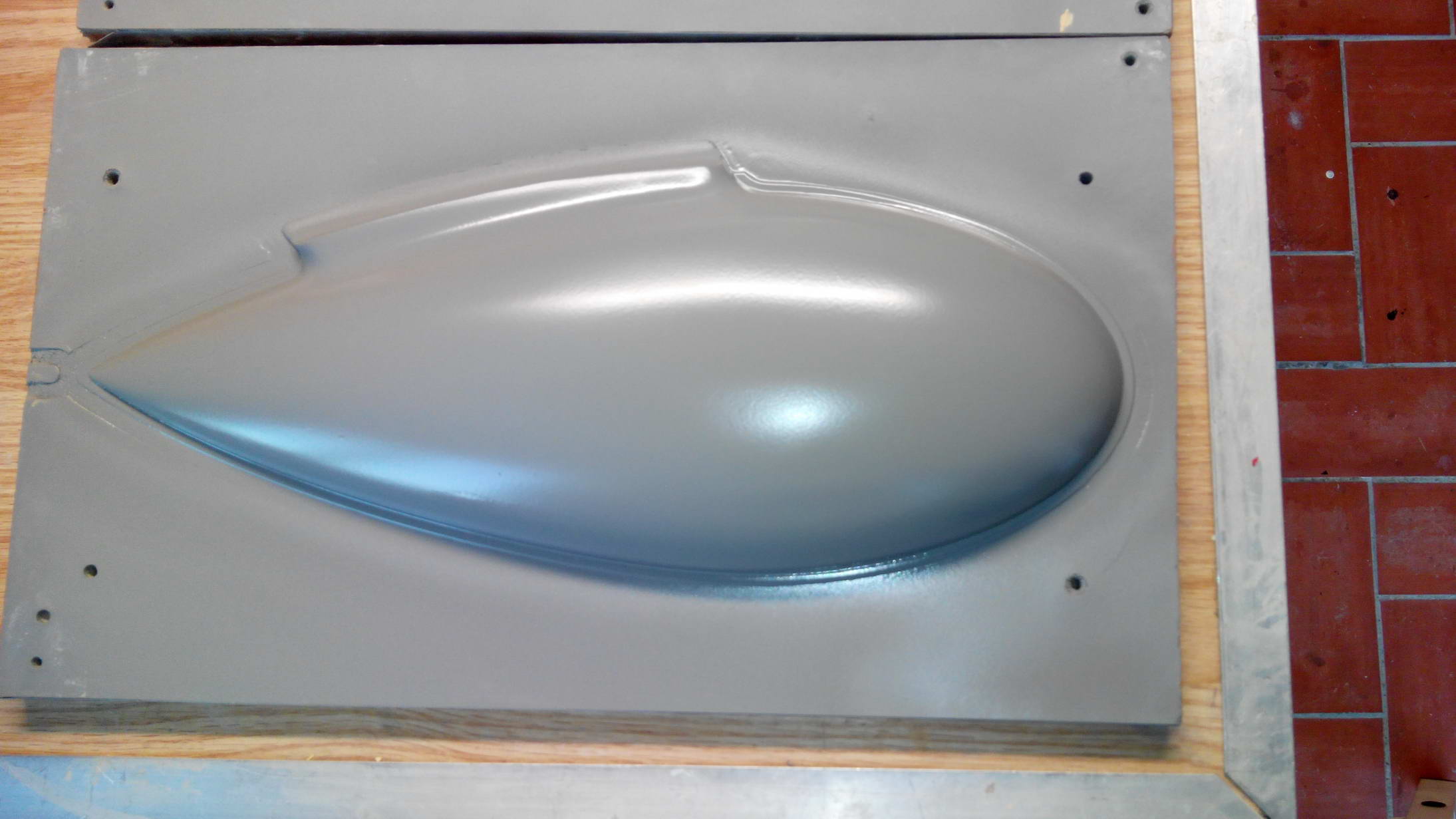

Hola compañeros!
Despues de mas de 2 semanas de probar una y otra cosa en los modelos (pinturas, tapaporos, imprimaciones, etc...etc...) hoy he logrado acabar los pants principales.
Ahora solo me queda darles una lijadita (una vez tenga bien seca la imprimacion) y matar 3 pajaros de un tiro pintando todo con poliuretano...o sea, pintar todos los modelos y algunas cosas del avion...ya que hago pintura aprovecho y pinto todo.
Esto no me llevará mucha pintura, sobre todo porque la bicomponente cubre muy bien con poco espesor.

Tienen Una pinta fenomena esos masters!
Yo lo que suelo hacer es lo siguiente, ya te queda para otra vez....
Uso DM como material base, y lo mecanizo a sobremedida, es decir hago una superficie paralela a la superficie final hacia adentro. Esto puedes hacerlo bien engañando a la maquina, diciéndole que la fresa es mas fina y mas corta de lo que es realmente, o bien haciendo dos archivos 3d.
Al desfase de esta superficie suelo darle como 1mm
Después aplico una capa generosa de gelcoat de poliéster, y una vez seco mecanizo otra vez todo ya a la medida que debe ser.
Es importante no levantar el modelo de la fresadora para que no pierda el cero en ningún momento.
Suelo usar una fresa con punta plana y hago las pasadas a 45º con el modelo. de este modo dejando un avance bajo, como 0,1mm de pasada el acabado es espectacular y te quita muchas horas de acabado a lija.
Tal cual lo has hecho esta muy bien, pero a buen seguro te habrá quedado un radio entre la zona del pant y la tabla de partición que después hará que la juntura sea un poco menos perfecta de lo que podría ser, aunque seguro que con un poquitín de masilla y pintura quedará fenomenal!
Un saludo! y Felices Fiestas!

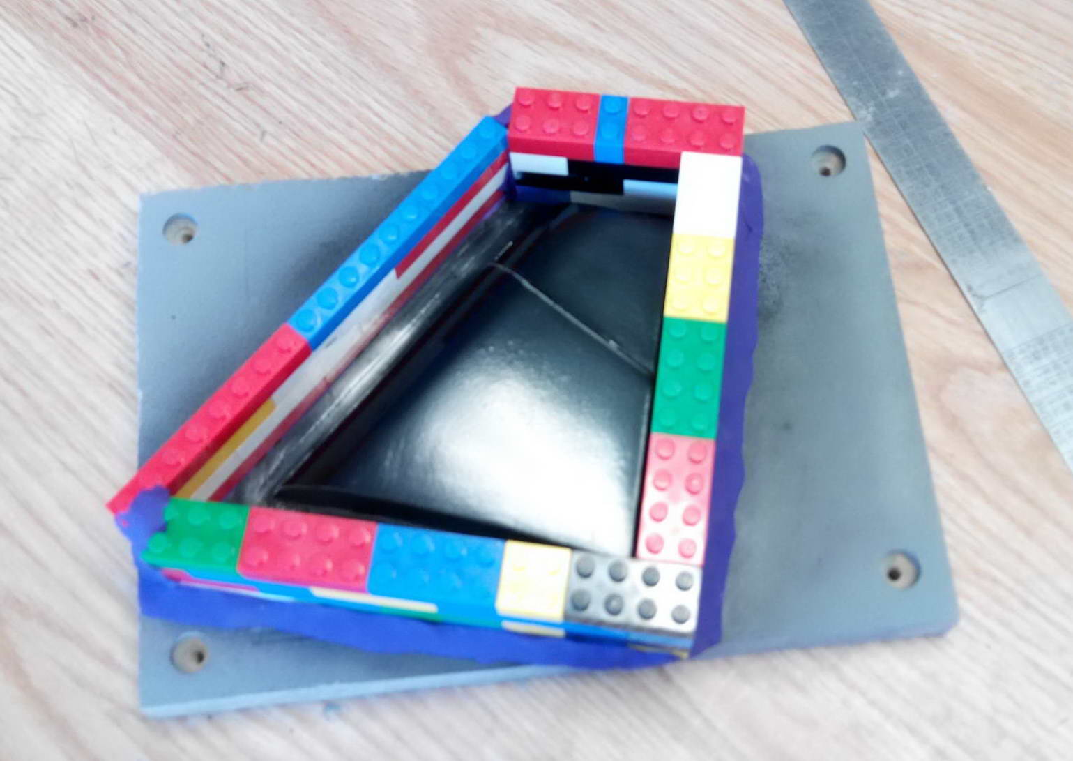

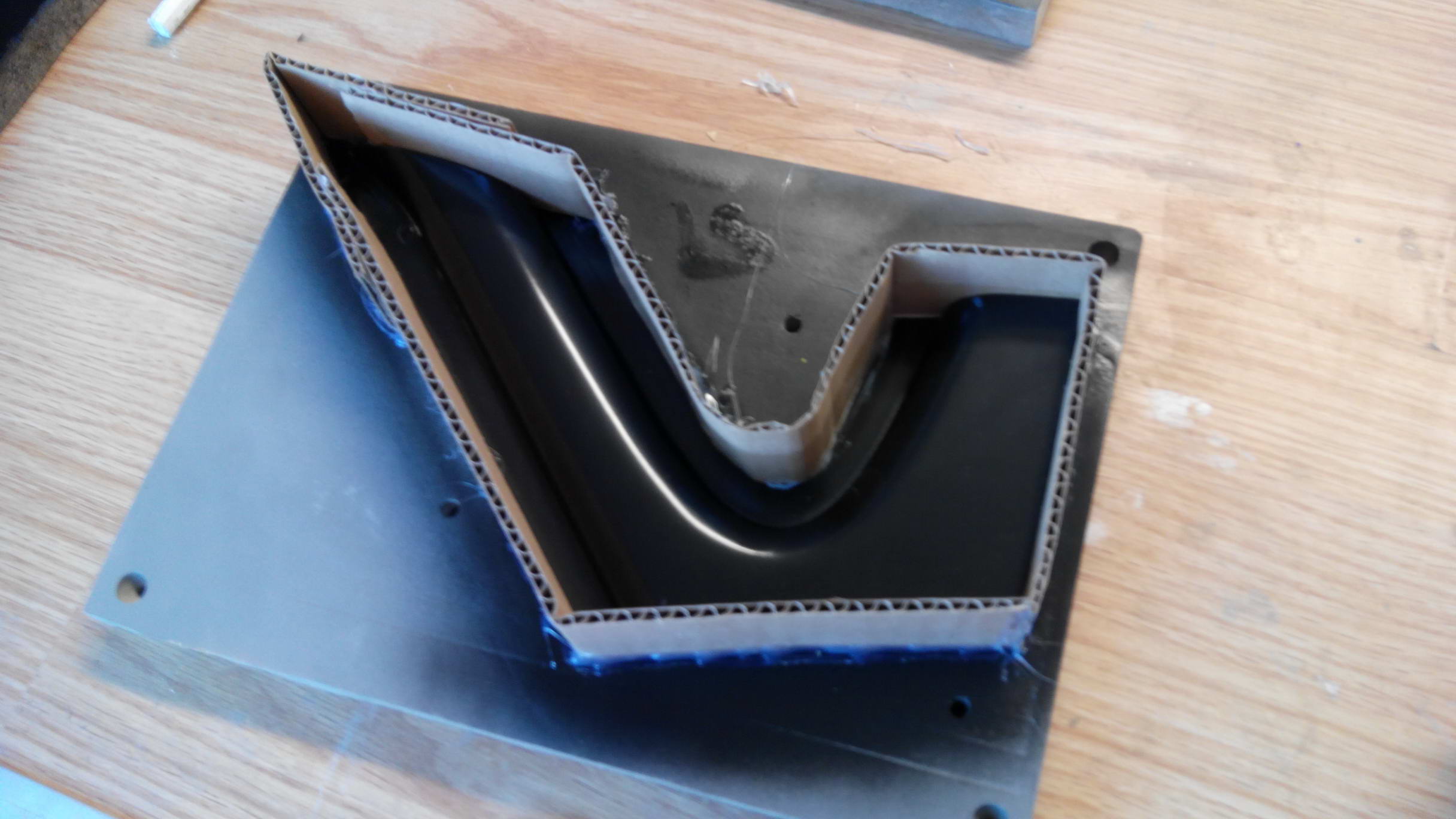

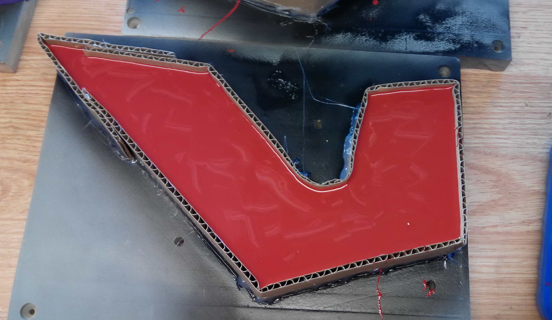

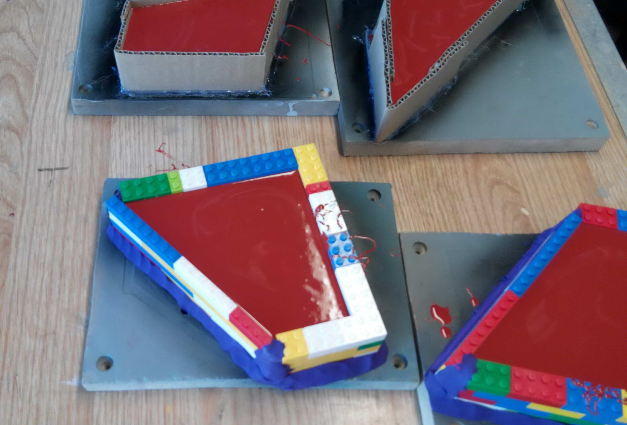

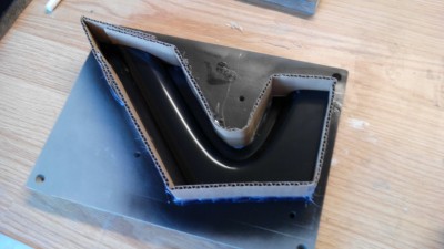

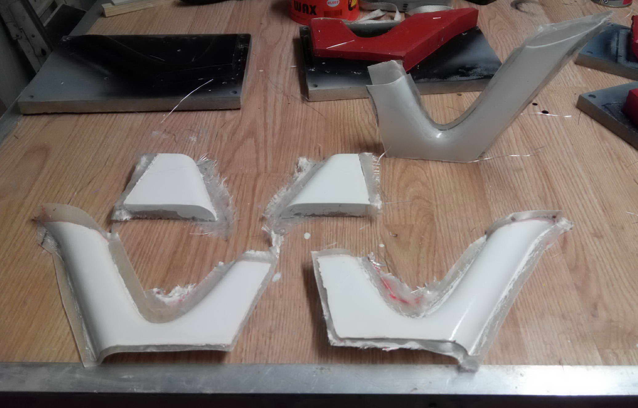

A todo esto...aunque el frio no ayuda, empecé a sacar la sprimeras piezas :wink:
En estos dias haré los moldes en fibra para las partes inferiores.
Como verán, los otros moldes los hice de silicona, mezclando 2 durezas diferentes, una de 17 shore y la otra de 55 shore (1 a 1)...supongo que la dureza final seran unos 36 shore :roll:
La razon de mezclarla fue que la de 17 era muy blanda y seria facil que la pieza final quedara deformada por culpa de como quedara el molde, mientras que si usaba solo la dura, esta se queda un tanto rigida y quebradiza, con el tiempo podria arruinarse el molde.
La verdad es que tenia muchas dudas de como hacerlo, no por no confiar en lo que todos me aconsejaban, sino por mi...siempre meto la pata cuando hago estas cosas...pero es alucinante usar el molde de silicona!!!...mano de gelcoat, fibra+resina, 24 hs y voile!!! se despega perfecto!!!!...sin cera, ni alcohol polivinilico!!!
Le haré unos contramoldes de yeso, para que quede todo siempre en su sitio, ayudandome de los modelos...
