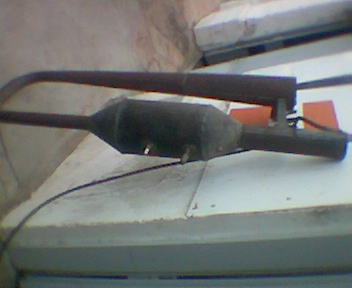

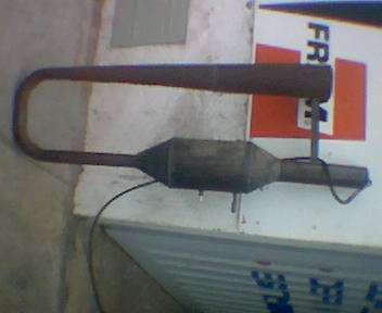

HOLA A TODOS, LES COMENTO QUE HE ENCENDIDO EL PULSORREACTOR MAS GRANDE DE MI COLECCION, POR LO TANTO YO NO TENGO OTRO PULSO QUE ENCENDRE, TENDERE QUE CONSTRUIR OTRO MAS GRANDE AUN, ES UN PULSO DE 1,80MTS DE LARGO, SI NO TUBIERA LA CURBA DE 180 GRADOS SERIA DE ALGO DE 3,20 MTS.

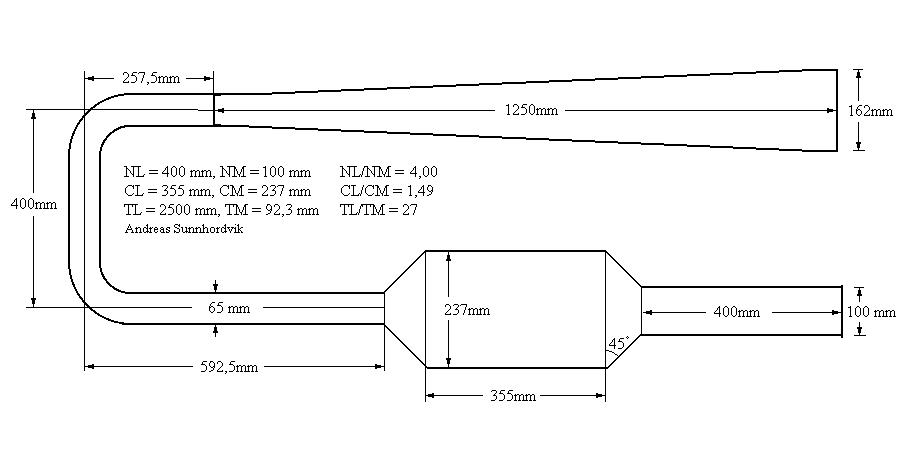

EL PLANO ES DE ANDREASS SUNKOVIC, ES UN LINDO PULSO QUE SE PUEDE UTILIZAR CON COMBUSTIBLES LIQUIDOS, PERO ME PARECE QUE ESTE HOMBRE NOS HA DADO UNA MEDIDA ERRADA, PUES EL CAÑO DE ADMICION NO DEBE SER DE 100MM SINO DE 75, YO LO HICE DE 100 Y NO FUNCIONO, CONSUME MUCHO GAS, TAL ES ASI QUE CONSUME 10KG EN ALGO MAS DE 20 MINUTOS, SE CONGELA TODO EL INYECTOR, Y DESPUES DE 5 MINUTO DE HABERLO PARADO NO PODIA SACAR EL ACOPLE RAPIDO PORQUE ESTABA CONGELADO. LUEGO LE REDUCI EL CAÑO DE ADMICON HASTA LAS 2,5 PULGASAS, PUES MI OBJETIVO ES QUE ARRANQUE CON MUY POCO AIRE PARA MONTAR EN UN GO.KART Y NO TENER QUE LLEVAR UN COMPRESOR, PERO DESPUES DE CAMBIARLE LA PIPA Y FUNCIONARLO POR ALGO MAS DE 3 MINUTOS LLEGARON 3 VECINO SACOMPAÑADOS DE 2 POLICIAS, PIDIENDO QUE DEJE DE FUNCIONAR EL PULSO, HACE MUCHO RUIDO ES MUCHOA LA VIVRACION, A LA SEÑORA DEL LADO SE HABIA ROTO 2 VASOS Y AMI ME TIRO LA CAMARA DE VIDEO AL SUELO, SU FRECUENCIA ES BAJA, DEBE ANDAR EN ALGO DE 90 O 70 CICLOS POR SEGUNDO, PERO EMPUJA MUY MUCHO, AQUI DEJO UNAS FOTOS CON LAS ANTERIORES PIPAS, LUEGO ENVIARE VIDEOS Y FOTOS EN MARCHA, (CUANDO ENCUENTRE UN LUGAR DONDE ENCENDERLO)

lockwood 9.JPG (27.28 KiB) Visto 2366 veces
bujia e inyector.JPG (22.03 KiB) Visto 2470 veces

el plano del pulso
OJO!!!!!!!!, LA ENTRADA NO DEBE SER DE 10MM DE DIAMETRO, DE BE SER DE 75 O MENOS
