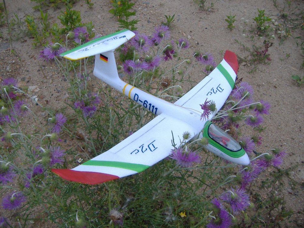

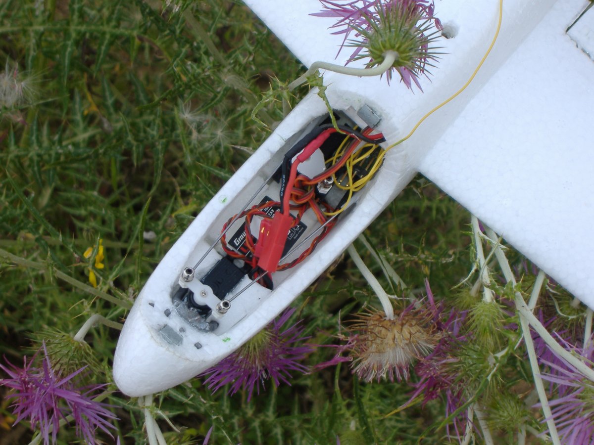

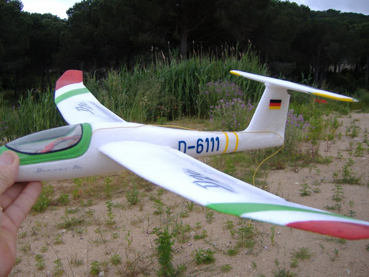

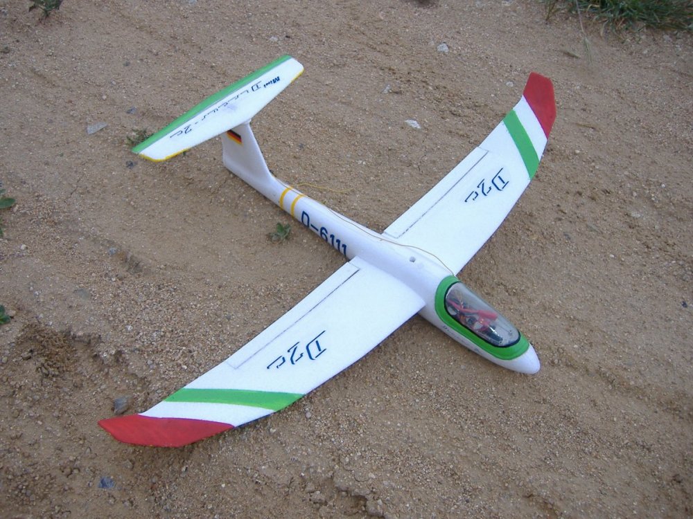

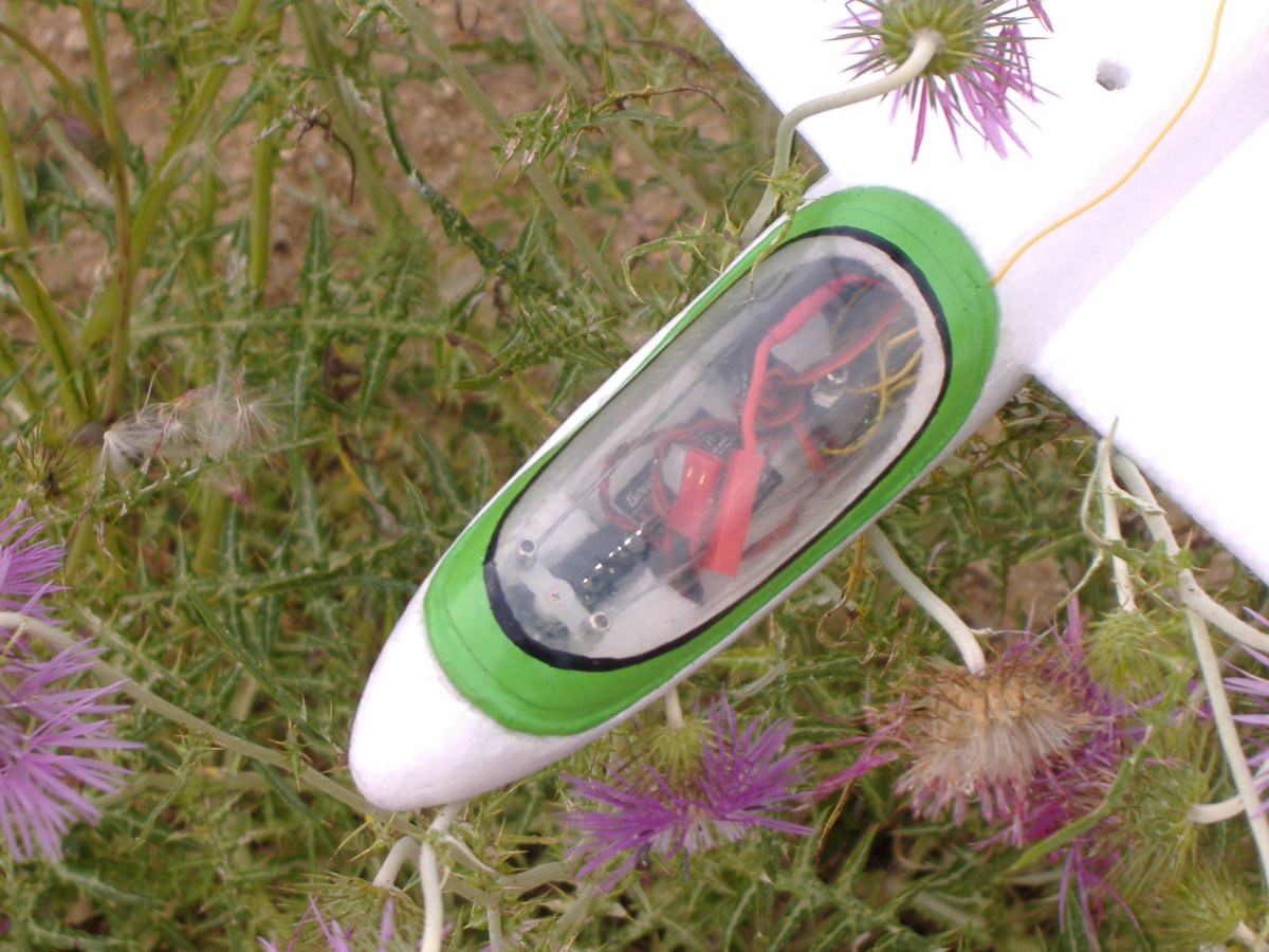

vamos si los vendo y no tengo uno para poder opinar,pues opino que volar en ladera sera interesante pero como por aqui es un poco difil encontarlas mejor le pondre un motorcito de esos y a volar.
Este pesaba 112 gramos pero le tuve que poner un poco de peso en el morro para que se ajuste y aun necesitara un poco mas .
Creo que con los 130 grs que se comenta seria lo ideal.
Este esta equipado con bateria de lipo de 7,4x240 variador de 8 grs.2 servos y receptor mini
el resto pues se aprecia en las fotos.
un saludo

Me gusta mucho como te ha quedado, podrías poner unas fotos con un poco mas de detalle de como has puesto los alerones???
Yo lo motorice también con una 2S y el motor anclado a una varilla de fibra de carbono y está pinchada en el fuse, el motor es de los chinos de 10grs y tira muy bien del minidiscus, le puse una 4.75 * 4.75
