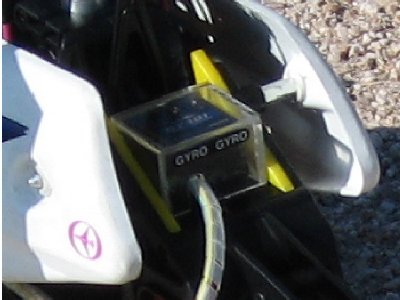

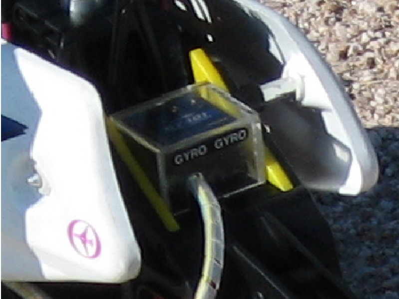

Por BoezA
#558296
Mi gyro por si acaso, protegido de la suciedad, la grasa, la lluvia, y por si se despega
Aunque esta encerrado nunca se ha soltado el adhesivo

Por BoezA
#558351
Ojo que de todo se aprende, le puse esa cajita de metacrilato en plan casero y asi estuvo mucho tiempo, cumpliendo su mision, encajaba a presion entre esas dos piezas amarillas (tambien de metacrilato) y habia que tirar fuerte de la cajita si queria quitarlo, pero.........un dia haciendo invertido se cayo sobre las palas y solo se perdio una de las caras , la reconstrui de nuevo. Desde ese dia le meti lateralmente dos tornillitos muy finos desde el chasis hasta la cajita y adios problema, pero es super eficaz, el gyro esta siempre limpio y protegido

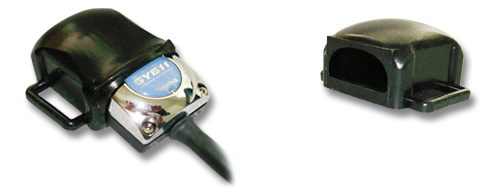

aqui tienes unos protectores para gyros y receptores,pasa un velcro o una brida y de ahi no hay quien lo mueva
Por r6
#558410
los puedes pedir a traves de:
www.turtleskinz.com

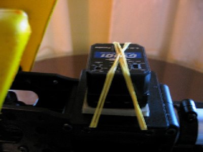

Por gaston
#559227

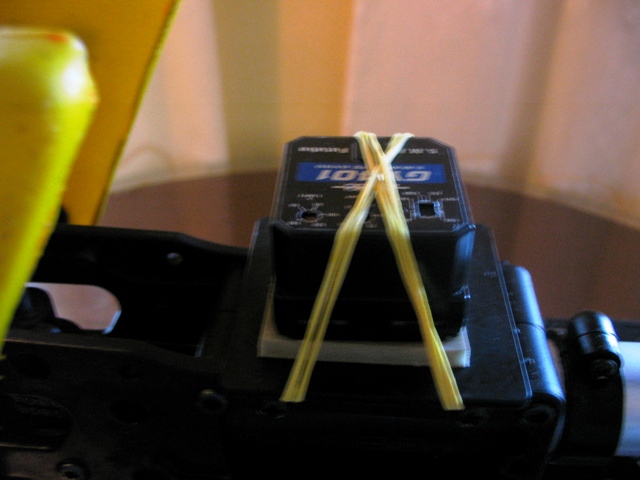

Pues a mi si se me ha despegado la pegatina original de futaba. Desde entonces, le cruzo una goma y chau problema.
Pd. Sacando la foto, he visto que la goma se ha desgastado y esta sujeta solo por un hilito, asi que toca cambiarla.
Lo que hace leer el foto, no? :lol:
Ahi va una foto.
Saludos...........

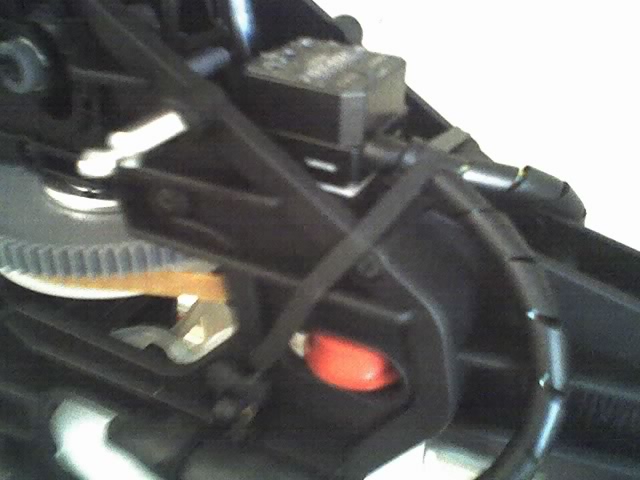

Por Garcíe
#559309
Yo en el mío lo tengo de esta manera y siempre que vuelo reviso las gomitas.
