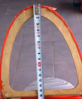

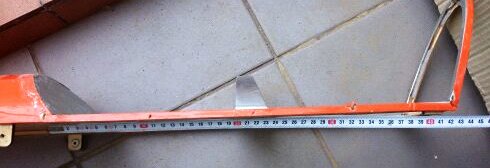

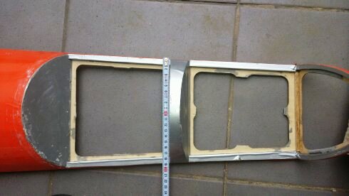

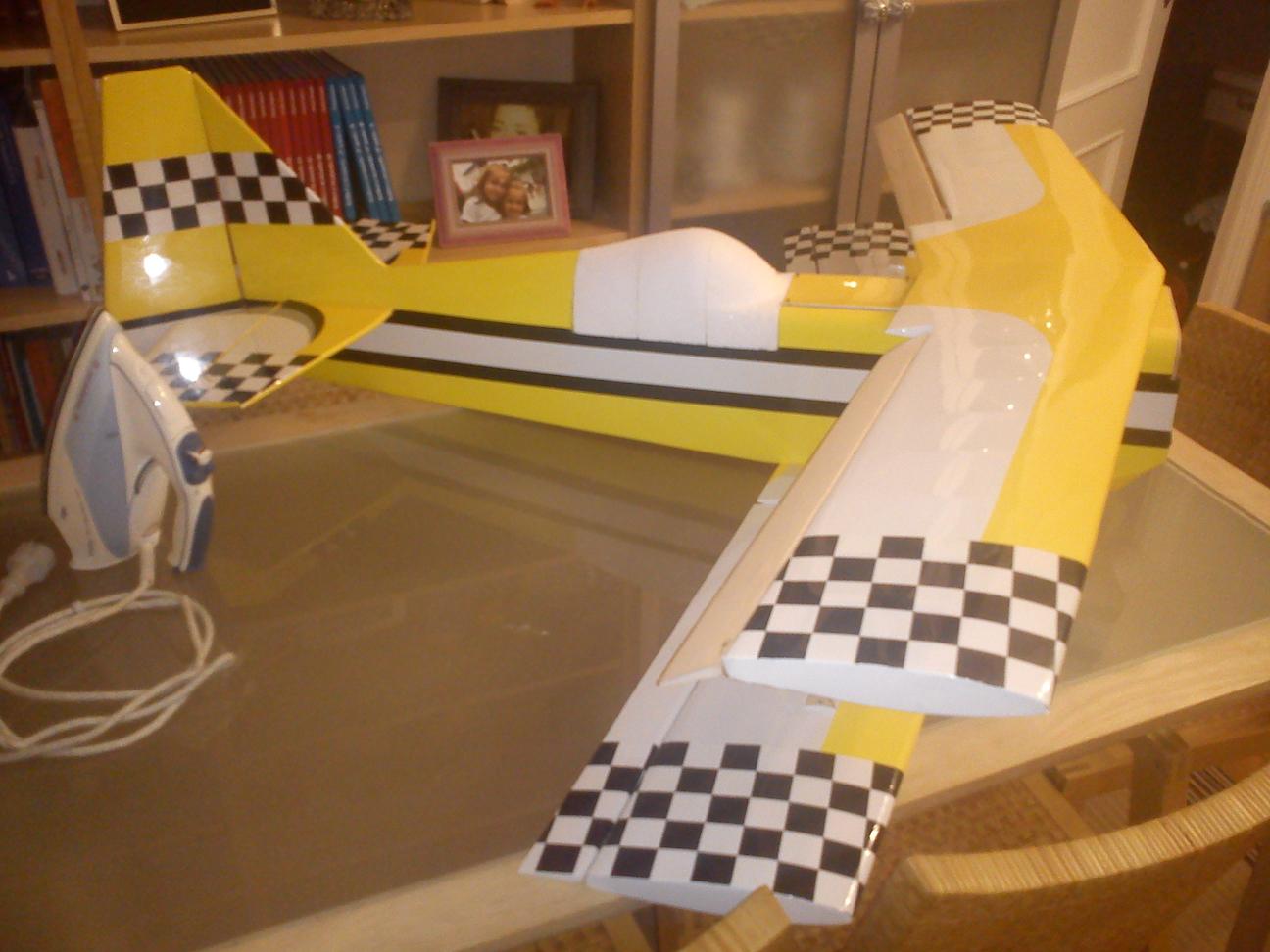

Buenas tardes a todos, tengo un yak-54 de 2,5 metros el cual hace ya unos meses por una tonteria se me rompio la cupula. tras varios intentos fallidos de intentar reconstruirla al final a quedado yo creo que inservible; mientras intentaba reconstruirla, meses atras no he parado de remover Roma con Santiago sin ninguna suerte por desgracia para mi, la cupula en si juraria que me valdria la de cualquier casa que perteneciera a un yak-54 al 33% lo que equivale para un 80cc y 2,5 metros. En particular el yak mio es de la casa thunder tiguer pero el mismo modelo lo distribuye tambien sd-models. os dejo algunas fotos para que veais medidas haber si coincide con el yak de algun forero e intentar comprar la cupula de un yak de otra casa aunque sea porque por lo que se ve ni thunder tiger ni FASOL tienen intenciones de hacerme este favor, ni pagandoles!! Gracias de antemano a cualquiera que pueda hecharme una mano (pero que no sea al cuello!) Tan solo os pido que me digais si os corresponden las medidas para encargar una cupula de esa casa o bien si hay posibilidad de que alguien tenga una de thunder tiger o sd-models.
16cm de altura en la parte trasera
42 cm aproximadamente de largo por la tarte inferior
19 cm de ancho en la zona de la mitad de la cupula

hola javi...yo no te puedo ayudar pero bueno..como me jode ver que pides ayuda y no hay mucha solidaridad te doy otra idea a la desesperada..ya sabes que de vez en cuando hago algún avioncillo y uno de los métodos (mi método general) para construir por ejemplo las carenas..... (tambien hice así la cabina del ultimate 120 pero luego queriendo adelantar tiempo para que secase la pintura lo jodí por darle demasiado calor con el decapador, por eso no hay fotos..pero la cabina existe eh)....perdona, como te decía el método que suelo utilizar para las carenas es a molde perdido, que ya sabes como va el tema..se construye la forma que quieras en foam, corcho poli...espandido-extruido o como lo llamen los científicos a continuación se da una o varias capas de fibra con epoxi de laminar y el resultado una vez seco y vaciado el corcho se pule, enmasilla, se luce etc etc.. y en tu caso yo le daría un spray de pintura negra o tal vez esa pintuara que hace efecto espejo...es por dar una solución aunque sea temporal...como ha querido ayudarte seven.. si no ves otra salida hablamos y te lo explico a detalle...el resultado puede ser aceptable ehhh..tu dirás..

jejejeje,,,yo aprovechando que pagas tú apuntame una "voll dam" jejeje...para el invento puedes utilizar la fibra que dices, le pones varias capas y ves como queda de resistente..cuenta que te va a pesar un poco más que el acetato pero esa diferencia en un avión de ese tamaño no merece la pena ni comentarlo.. después de vaciar el corcho siempre estás a tiempo de darle más capas o una barnizada con epoxi lo que consideres antes de darle aparejo o masilla o el lucido que le quieras dar..

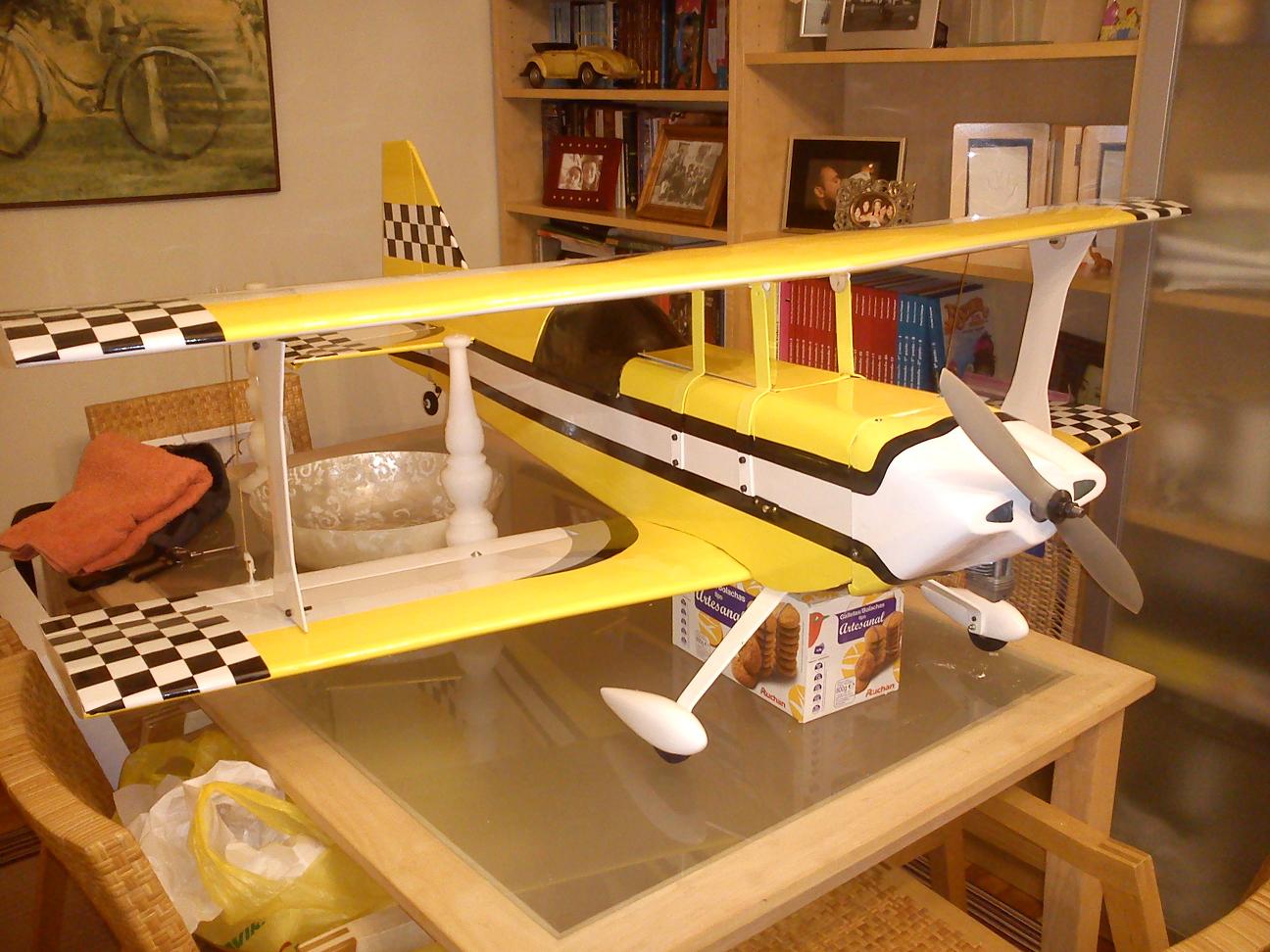

bueno, te paso un par de fotos de cuando hice el ultimate, de las pocas que tengo ehh..en una ves el proyecto de darle una cierta forma al corcho y el la otra que se ve un poco peor ya con la fibra y pintado de negro..bastante guarreado pero está pendiente de mejora ehh..
ya con esto.. cerveza y pincho... jejeje..si lo vas a hacer dame un toque que te ahorraré tiempo seguramente..
mira..el morro está hecho con el mismo sistema..ahora que me doy cuenta..

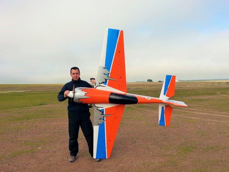

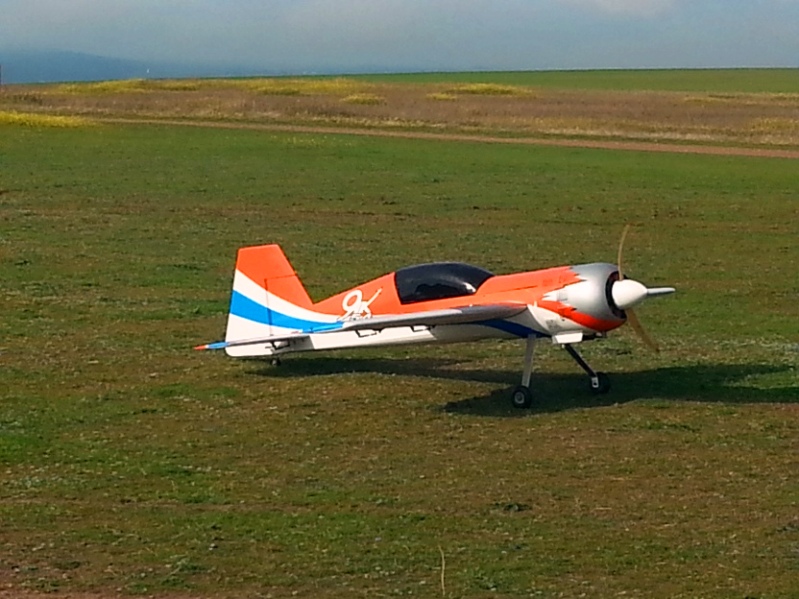

Por javi25
#1267022
Bueno pues os dejo unas imágenes para que veáis como ha quedado la cúpula. He quedado bastante contento con el resultado pero haría lo que fuera con tal de no tener que volver a lijar fibra mat de 400 gr a mano hasta dejarlo fino fino, os aseguro que gasté unos cuantos de metros de lija de grano p180, de hecho creo que en vez de comer la lija a la fibra era la fibra quien se comía a la lija y se me pusieron unos brazos que ya quisiera nadal!! :lol:
saludos y gracias por las ideas
