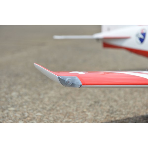

Buenos días. El otro día tuve un percance con mi pilatus. Se partió el plástico que simula el faro en la esquina del ala. Como se puede hacer uno? He intentado haciendo un molde y luego con un trozo de acetato y calor, pero se me deforma y no soy capaz. Que ideas me podéis dar? Gracias

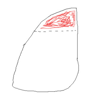

Partiendo de esta idea:
puedes recrear el molde del faro el algun material duro. puedes usar madera balsa o incluso poliextireno extruido (EPX). Te aconsejo hacer el molde mas grande de lo que realmente necesitas, fijate en esta imagen
la he echo rapido para que tengas una idea. La parte roja seria el molde exacto del faro, pero no debes cortar el sobrante.
Toma el molde y colocalo dentro de una botella plastica de refresco y calientalo suavemente sobre una fuente de calor. Yo en mi construccion del EFX Racer, usé una hornilla electrica. Verás como el plástico se adapta facilmente a la forma del molde. Luego corta con una tijera o cuchillas.

Buenas noches. He tenido el proyecto abandonado, y ya lo retomé. Hay tiempo ahora. Pues hice con madera de balsa de 1 cm, un molde. Pegué tres capas y cuando estaban secas, a lijar y darles la forma. Cuando me pareció que estaba bien, puse otro trozo más por los laterales. Quedó mucho más grande que el molde. Un compi había hecho una máquina de vacío con un aspirador y un tabla perforada. Le di el molde y él me hizo varios. En estos días ya lo coloqué bien y le puse la luz operativa. Queda un poco abombada, no perfecta, pero así se va a quedar. Cuando pueda subiré fotos. Gracias por las aportaciones

Es exactamente mi avión 🤣🤣🤣🤣🤣. Partiendo de esa idea, es perfecto el planteamiento. Muchas gracias
