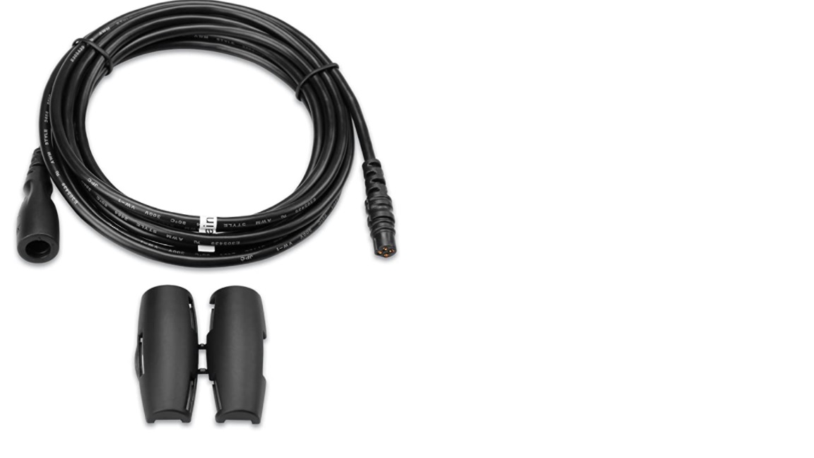

Buenas a todos pues mi duda se que alomejor se escapa un poco del tema de este foro pero a ver si alguien puede echarme un cable.
Pues mi idea era hacer una sonda de pesca de pesca inalámbrica ya que hice un barco rc.
Etas son las características de la sonda. La sonda va alimentada por una fuente de 12 v y de la sonda( Pantalla) sale el cable XDCR de 4 pines al transductor que es el que se encarga de hacer la lectura de lo que hay debajo del agua... Perdonar mi ignorancia pero seria hacer inalámbrico desde el transductor hasta la pantalla de la sonda... Por eso me gustaría saber que tipo de transmisor compatible etc etc..

Perdóname pero me he perdido jjajajaj... tendría que poner un emisor desde el cable del transductor de la sonda y un receptor que iría enchufado a la pantalla de la sonda para que se viese en la pantalla...
Seria algo así no?
Explico como va conectada la sonda... La pantalla de la sonda va conectada a una bateria de 12v y de la misma pantalla de la sonda sale el cable que va al transductor... Ese tramo entre la sonda y el transductor es el que quiero hacer inalámbrico. El cable es XDCR de 4 pines.. y mi duda es saber que es lo que trabaja ese cable o como funciona...Saber que información es la va por ese cable.. alomejor me estoy equivocando yo a ver si me puedes echar una mano que me estoy dejando la cabeza XD.

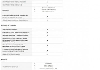

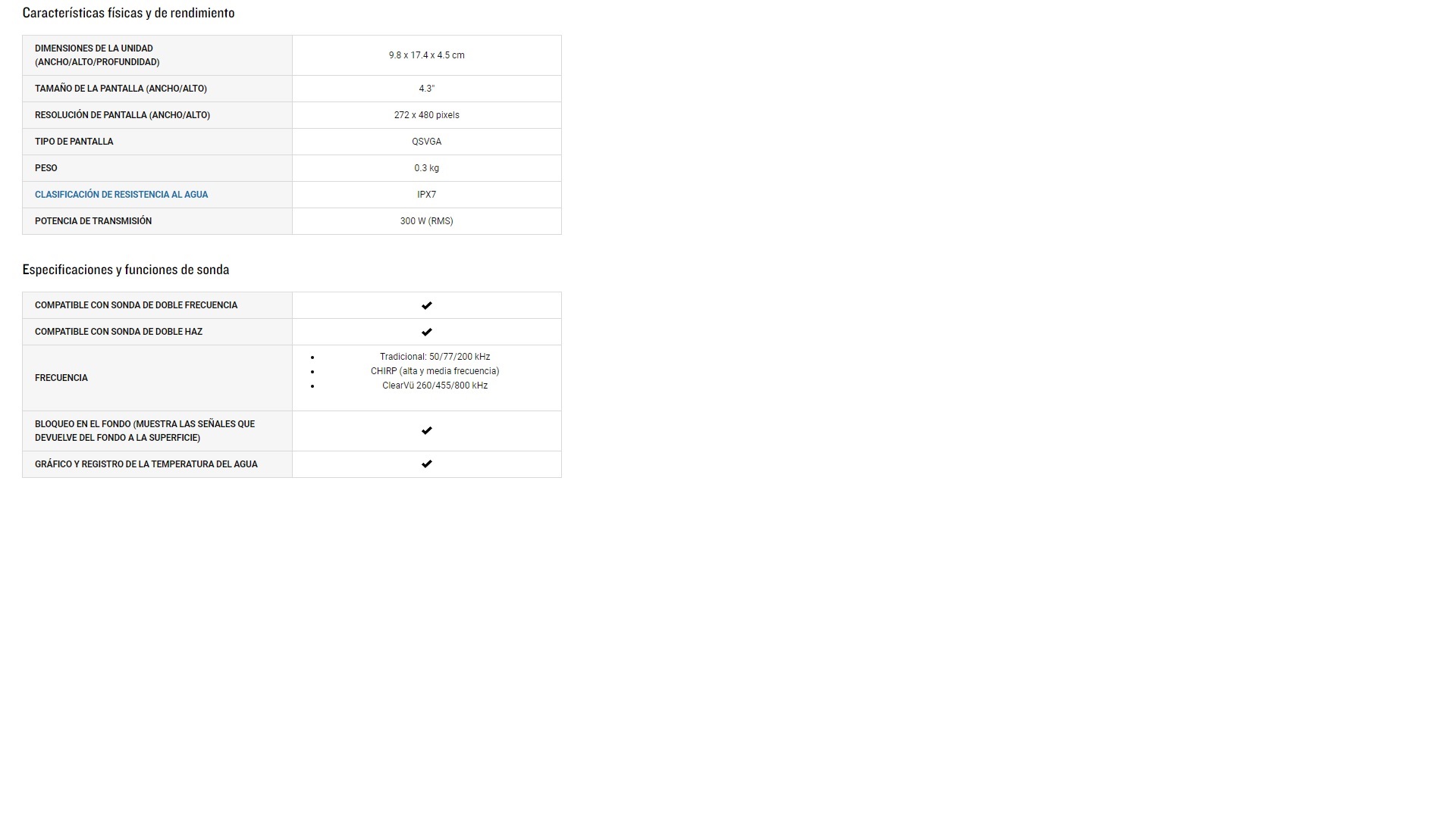

Buenas después de tanto tiempo

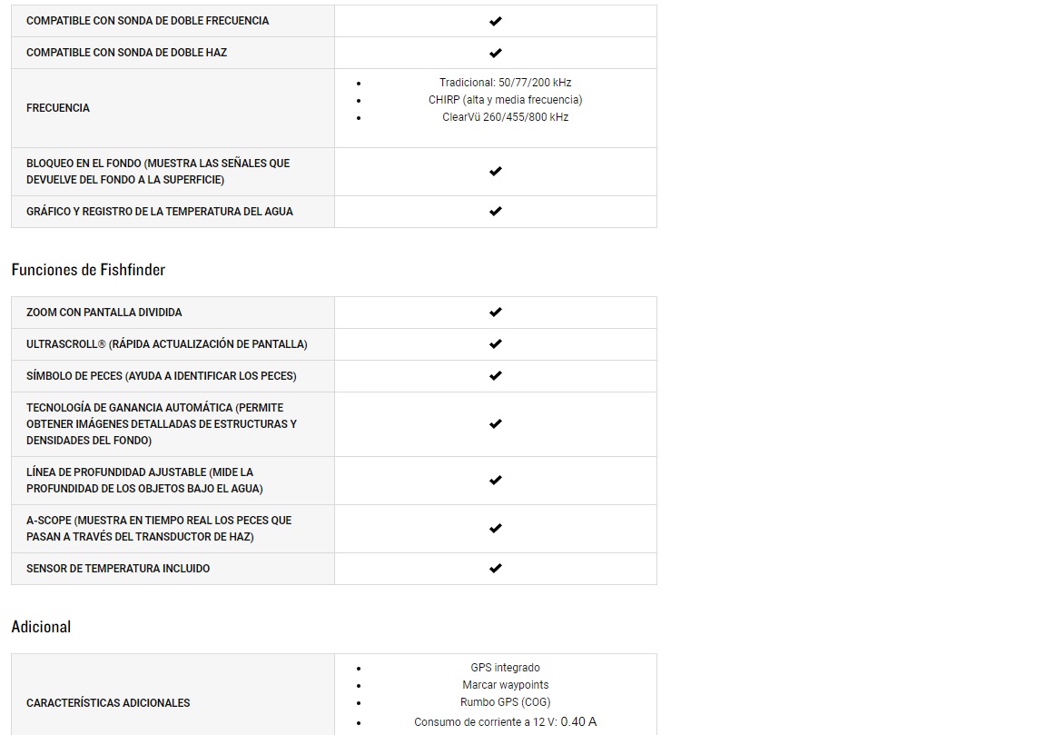

Aún sigo dándole vueltas al tema y he descubierto que el cable que va del transductor a la pantalla de la sonda tiene una potencia de 500 w y el transductor puede trabajar desde los 77 kHz hasta los 800 kHz.
Con esa información se les ocurre algo?

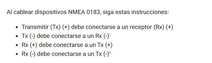

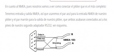

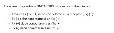

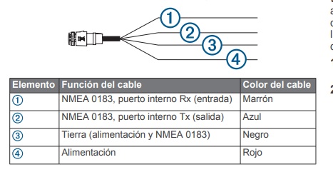

Buenas
Pues despues de un tiempo he averiguado cosillas...

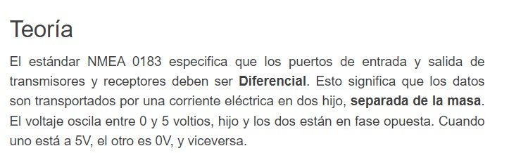

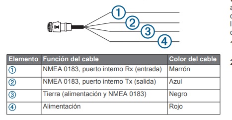

La sonda se comunica por nmea0183 y he estado leiendo que se se le puede acoplar un conector rs232 a esta conexion...Imagen
Por Harry92
#1427700
Escrich escribió: ↑
Dom, 27 Feb 2022 16:39
Necesitas algo más sofisticado, primero ver los niveles de la señal, si va de cero a cinco voltios vamos bien si va de más menos cinco a más menos quince es rs242, si es señal pura de cinco voltios, un conversor total a USB te deja leer lo que se mueve por la línea, una vez que consigues leer, ahí justo puedes meter un emisor en la zona de la sonda y un receptor donde tú estás, pero lo primero es ver qué se mueve en la línea y qué formato tiene
Enviado por J.M. Escrich, desde la aplicación móvil de miliamperios
Buenas

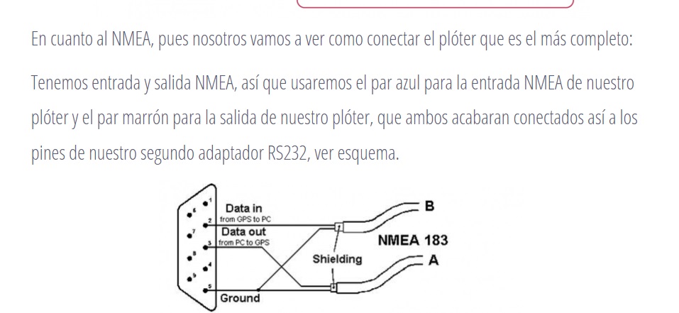

Pues despues de bastante tiempo he descubierto en que lenguaje se comunica la sonda y es en nmea0183. Tambien he visto que se puede conectar el nmea0183 a un puerto rs232.
Creeis que seria posible?
Conectar el nmea0183 a un adaptador rs232 usb y desde ese poerle algun tipo de emisor usb o algo asi
