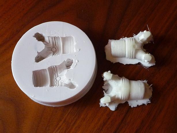

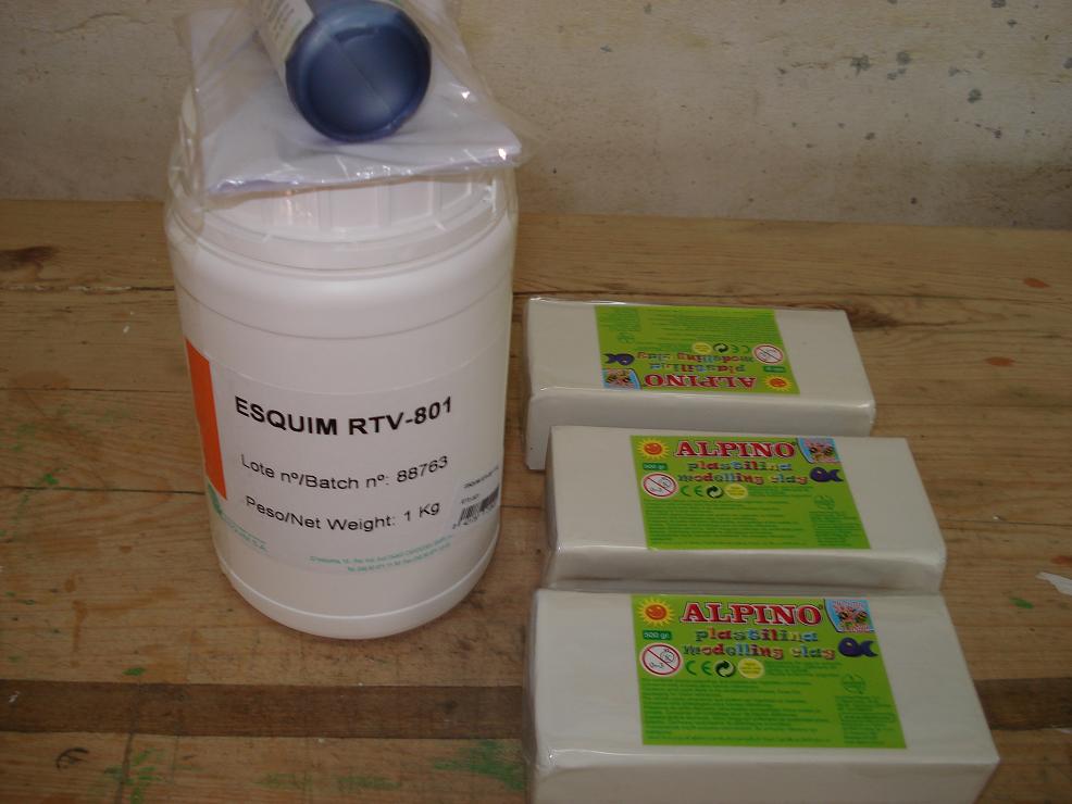

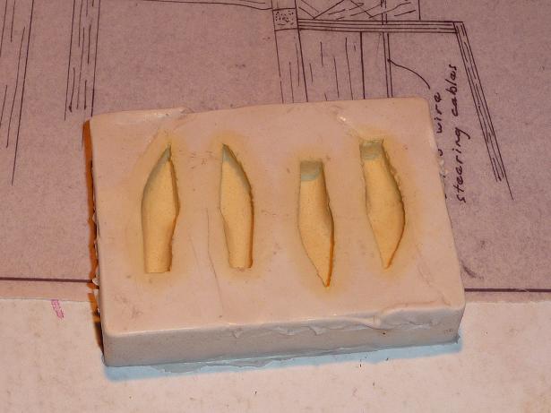

Hola de nuevo:
La silicona es silastic 3481. La adquiero en http://www.feroca.com
Se presenta en envase de 1 kg más el catalizador. Aunque parece mucha cantidad sirve para hacer un montón de moldes.
Es muy fácil de usar y no es necesario desmoldeante ni al hacer el molde ni al estratificar.

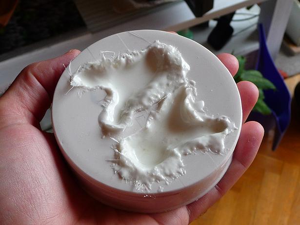

El proceso sería el siguiente (para los escapes):
1º Hacer varios escapes macizos con plastilina y dividirlos por la mitad (mejor por la línea de soldadura del real)
2º Poner las mitades en un pequeño envase o caja apoyadas sobre su cara plana.
3º Mezclar la cantidad suficiente de silicona y catalizador para cubrir las piezas y verterlo. Como la silicona es muy viscosa conviene primero mojar con la propia silicona bien la superficie de las piezas con un pincel o similar para evitar las burbujas. El tiempo de uso de la mezcla es de hora y media o así.
4º Dejar curar unas 24 horas. Al cabo de ese tiempo extraer el molde del envase y sacar las piezas de plastilina. Ya tenemos el molde hecho.
5º Mezclar resina epoxy con microbalones de forma que aún estando bastante espesa siga mojando un poco.
6º Mojar los huecos del molde dejando una capa fina. Ayuda poner un poco de fibra de vidrio ligera. Luego resistirá mejor las vibraciones. Adaptarlo bien al molde con un pincel o similar.
7º Una vez endurecido se extrae fácilmente a mano. Se lijan los bordes por donde se pegarán entre sí las mitades. Yo los pego con cianocrilato y luego aplico el cordoncito de resina que te comenté.
8º Una vez hecho ésto se colocan y pegan los escapes sobre una pieza rectangular de contrachapado de 0,8 o 1 mm a la que se le han abierto los huecos pertinentes.
Te pongo fotos del proceso de fabricación del molde de unos cilindros para adornar un corsair y del molde usado para hacer los escapes. En el caso de los cilindros la resina que vierto sobre el molde es de mayor espesor para dar algo de consistencia al motor radial. En este caso el peso de los 9 cilindros es de 30 gr. El conjunto de escapes no llega a los 5-6 gr.
Espero que te ayude.
José Ignacio.

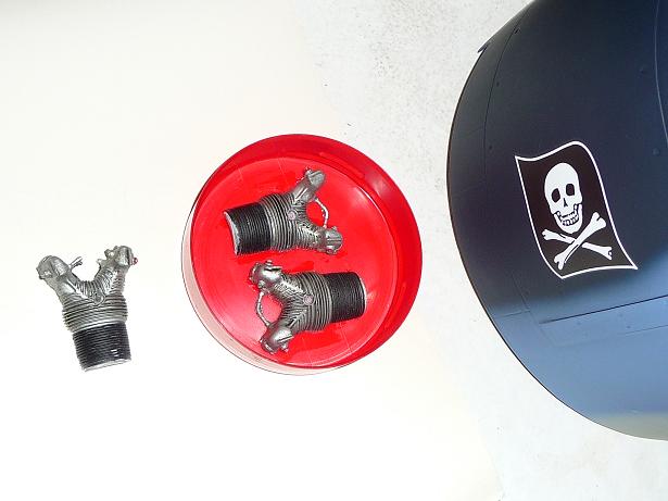

#1094500

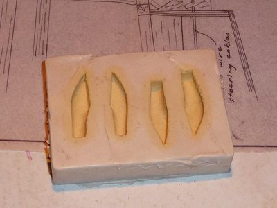

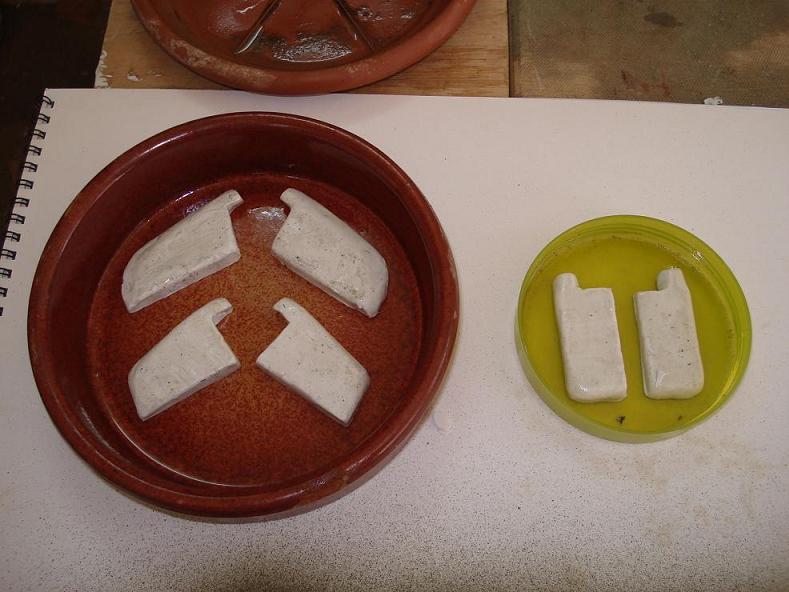

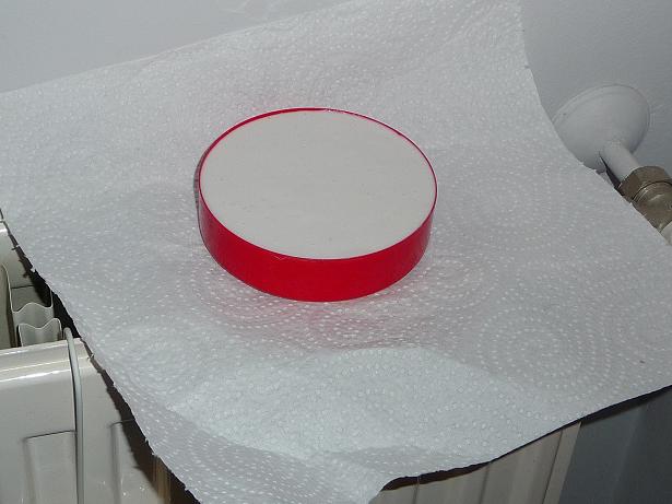

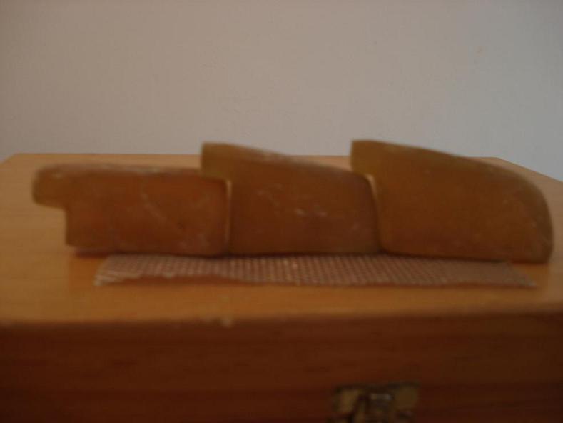

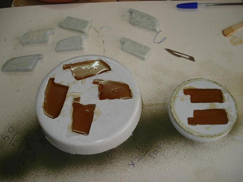

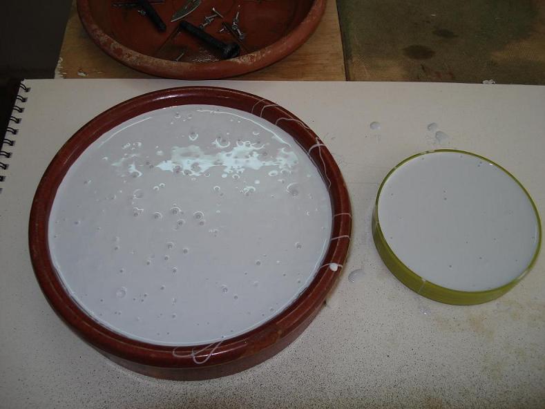

Hola ,siguiendo los consejos de J.I.R.acerca de como fabricar los escapes me he lanzado a ello.Al ser la primera vez que me meto en este berenjenal de hacer piezas de fibra(otro berenjenal mas y ya he perdido la cuenta).El resultado puede muy bien terminar en la basura,pero bueno,veremos que pasa al final.De momento os dejo unas fotos de la historia. :D
Los escapes son diferentes entre si,con lo que he tenido que hacer tres masters diferenets ajustandolos a la forma que tenian los originales.tambien he untado con aceite de vaselina los originales asi como el recipiente donde e echado la silicona,para que se pueda desmoldear.La resina utilizada para la fabricacion es la misma que para enfibrar.Tambnien he añadido pequeñas piezas de fibra de 25 gramos para darle un poco mas de consistencia al tema. :D
silicona de moldear y plastilina
originales moldeados en plastilina
las burbujas en la silicona desaparecen en pocos minutos
es hora de dejar que seque bien
#1094990

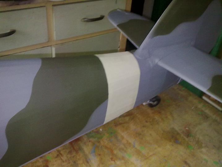

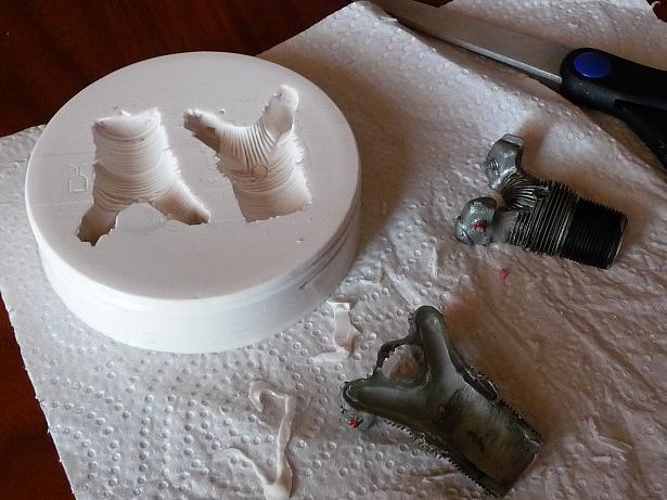

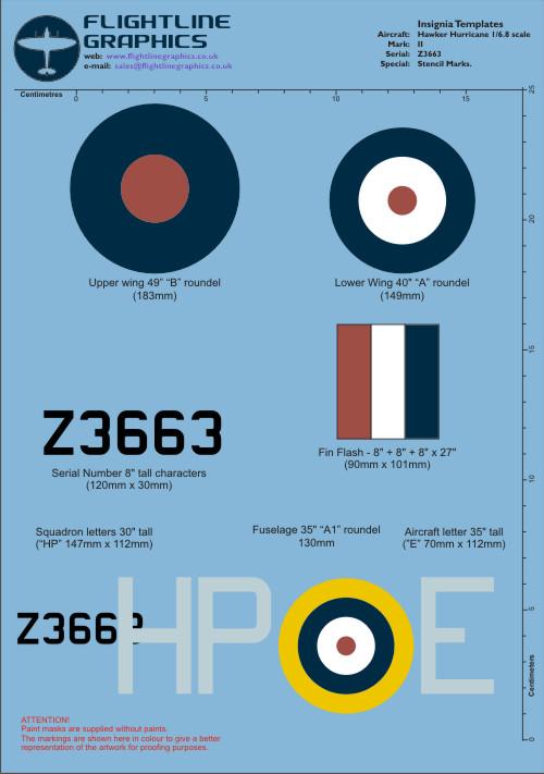

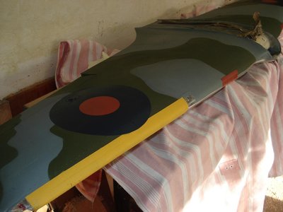

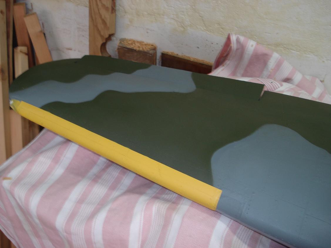

Wenas ,sigo solucionando cosillas por aquí y por allá,Ya he desmoldeado los escapes y la verdad es que me gusta el resultado,(falta lijarlos bien,pintar,etc..) y el resultado es muy ligero.
También sigo con el tema de la pintura,esta vez le ha tocado a la banda de color azul huevo pato que llevaban en la parte trasera de la cola los aviones de este escuadrón.
tambien os dejo un enlace de donde he encargado las mascaras del avion .http://www.flightlinegraphics.com/
tan solo hay que decirle el avion que quieres reproducir y la escala.
pantilla de pintura

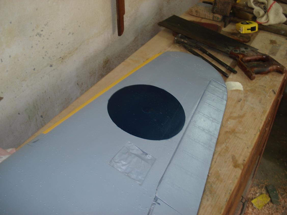

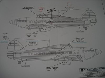

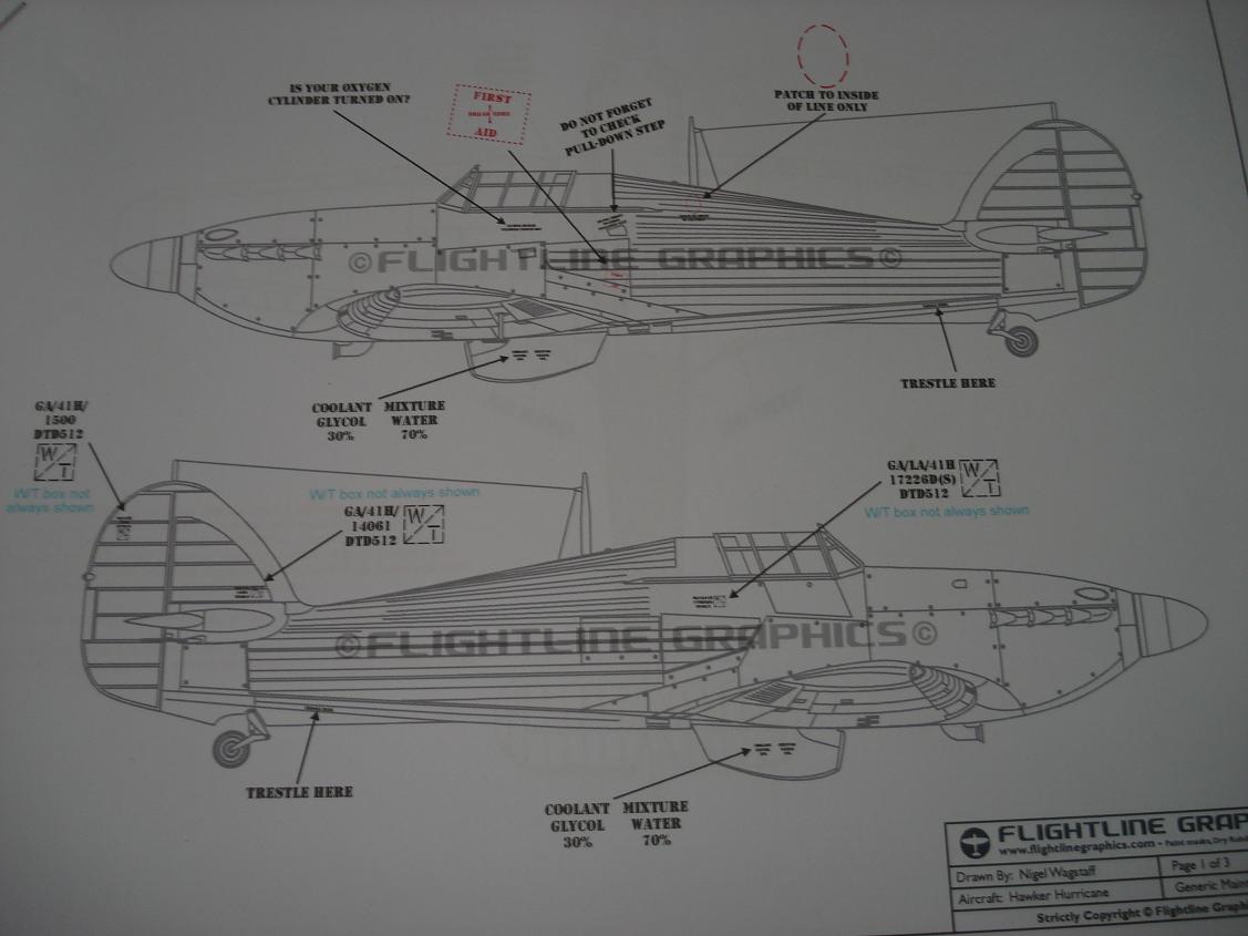

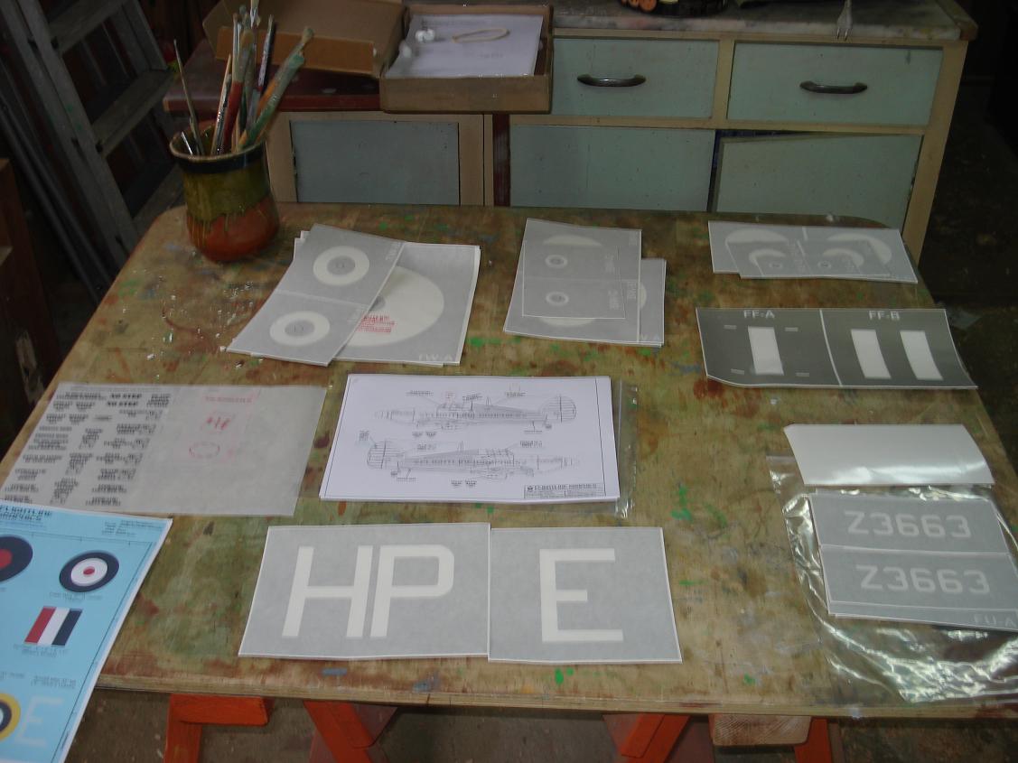

Hola. después de un tiempo en el que el trabajo en el hurrican se ha ralentizado por diferentes motivos,le damos un nuevo empujón.Ya rengo los colores de las insignias así como las mascaras para hacer los diferentes emblemas. También me han llegado las pegatinas de los letreros de mantenimiento.Sin duda un dinero muy bien invertido el gastado en este asunto ya que me ha ahorrado un buen montón de dolores de cabeza.He empezado a pintar en amarillo el borde de ataque,y tambien en azul RAF,las bases de las insignias de las alas.
amarillo trainer.
insignias y mascaras de Flight line Graphics.
triptico de colocacion

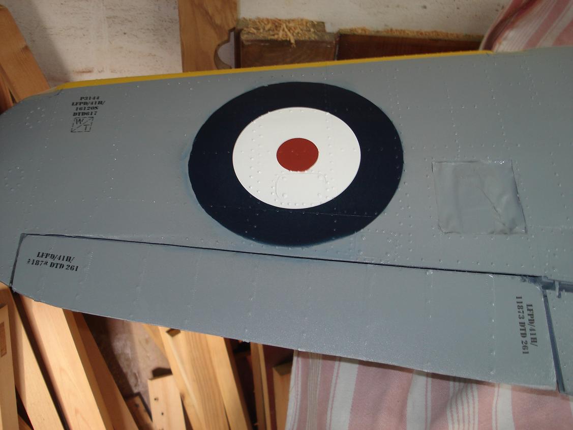

#1100863

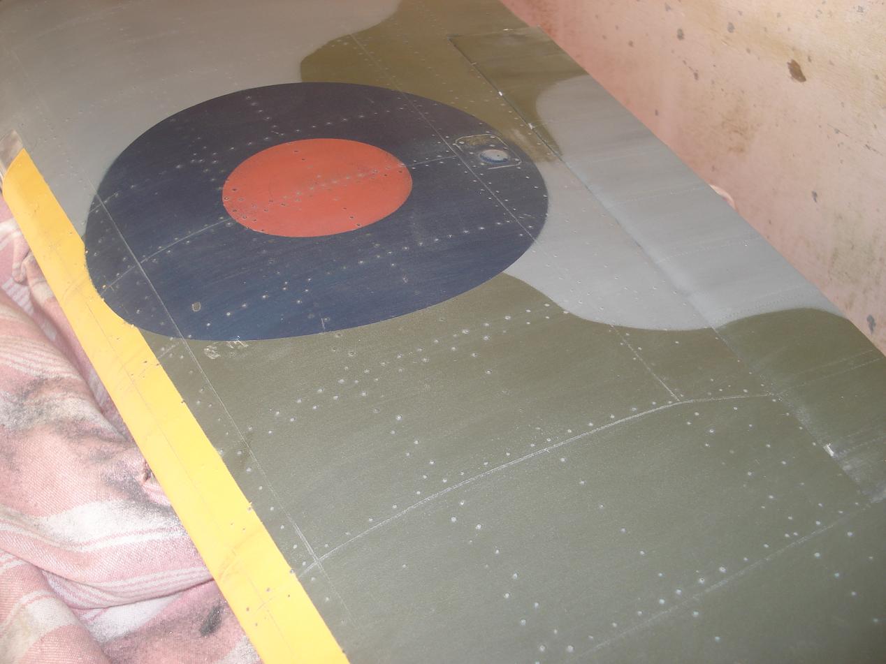

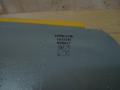

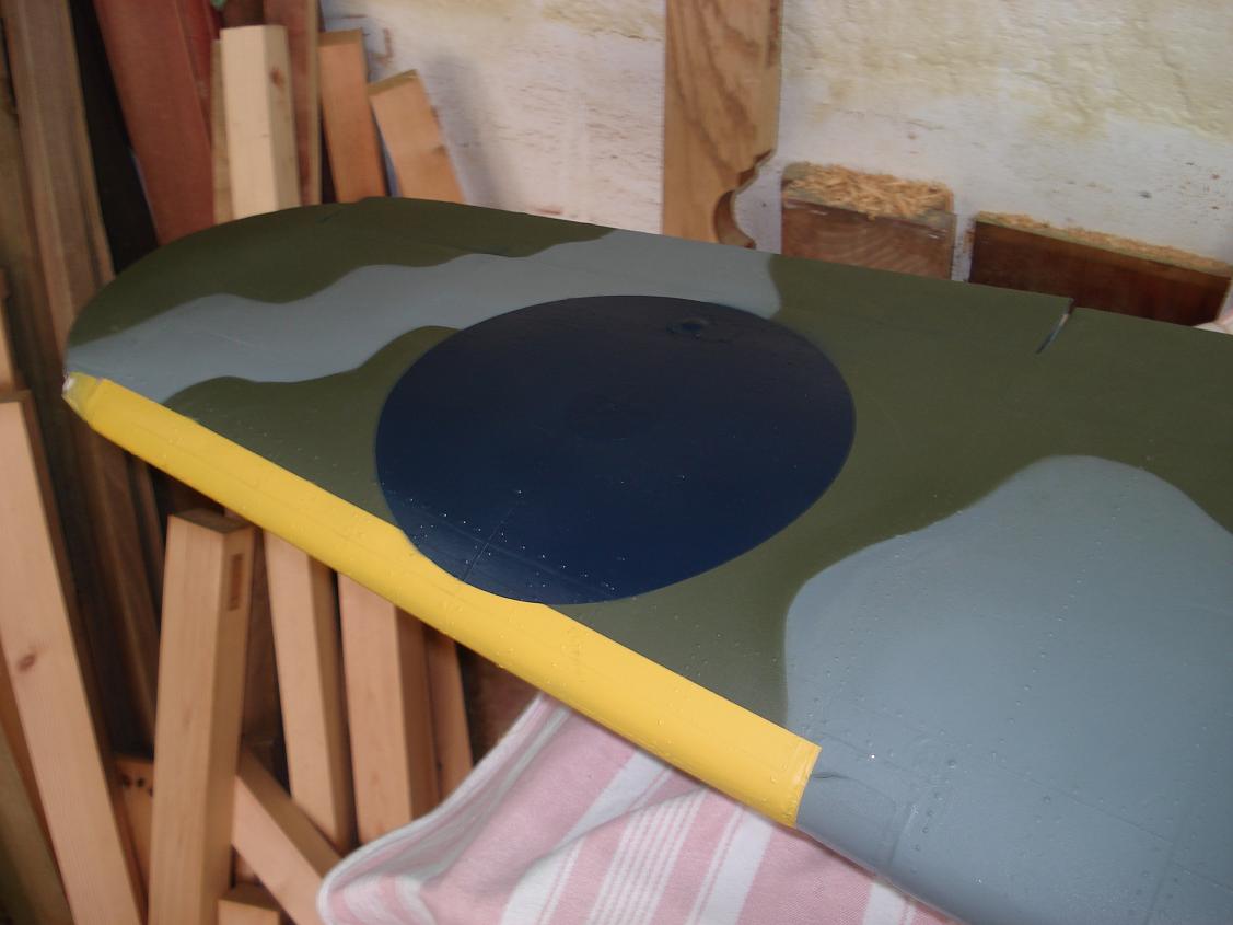

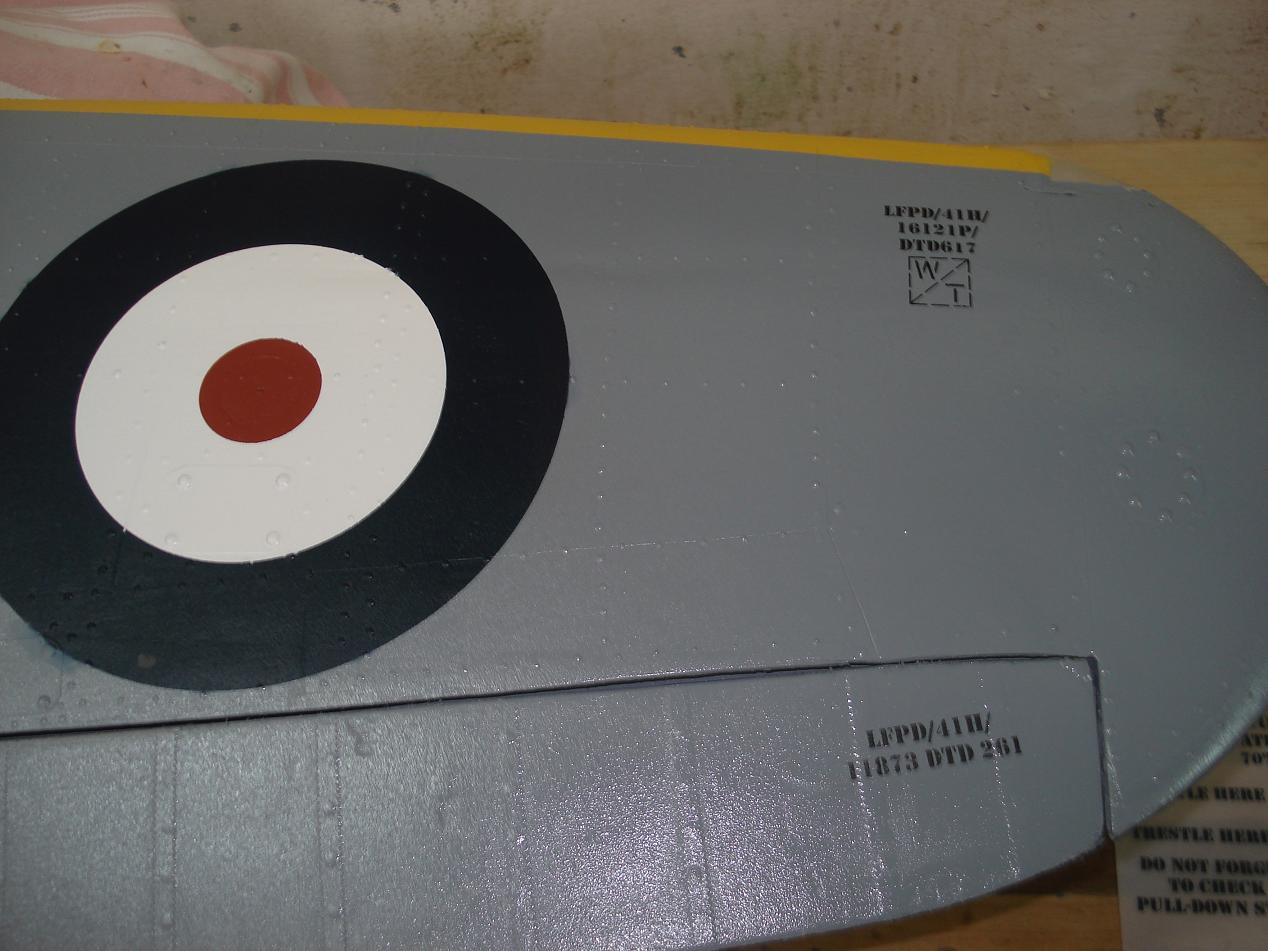

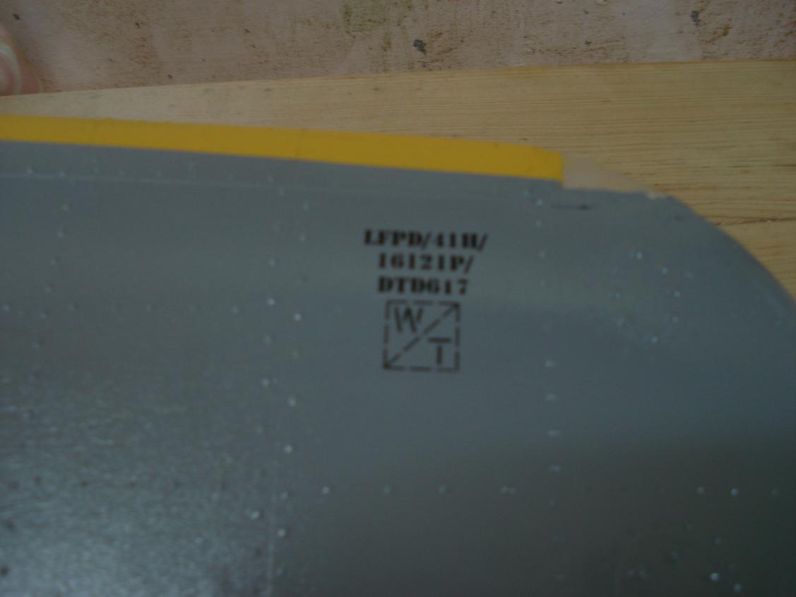

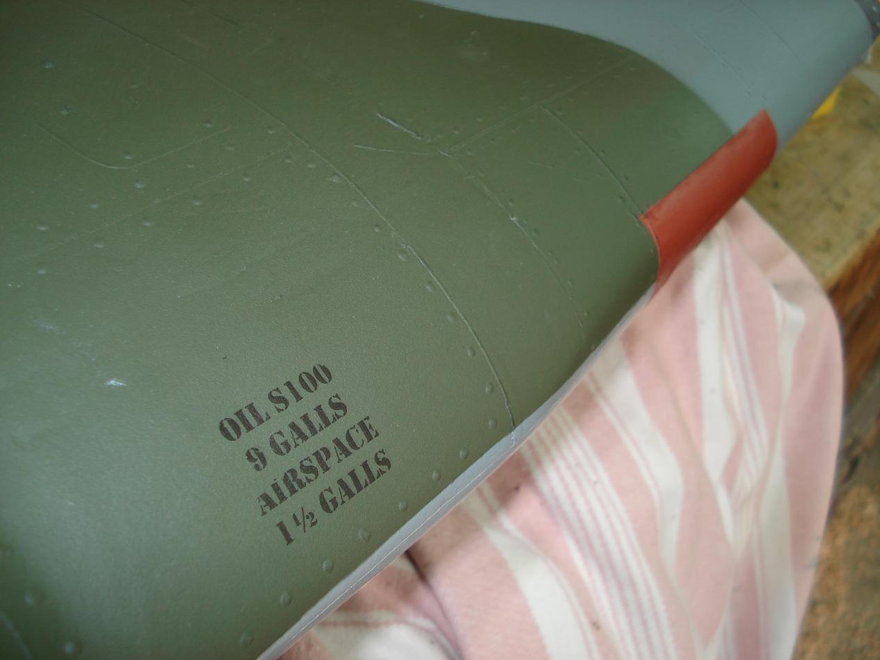

Wenas.ya echo unos avances mas.las insignias de las alas ya estan terminadas,tambien he aplicado los letreros de mantenimiento.Ya pronto empezare con el envejecido,Esto lo voy a hacer utilizando estropajo de lana de acero,del que se usa en ebanistaria,para resaltar remaches y compuertas de acceso.os dejo unas fotos. :D
detalle

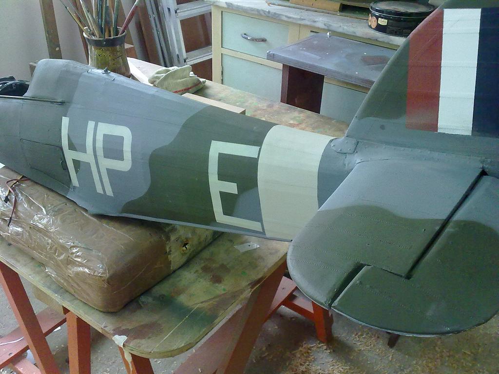

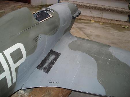

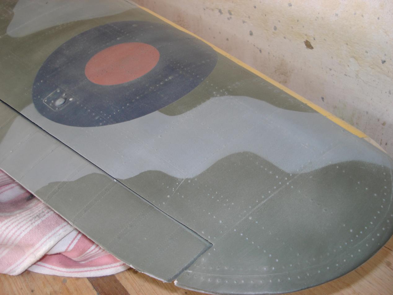

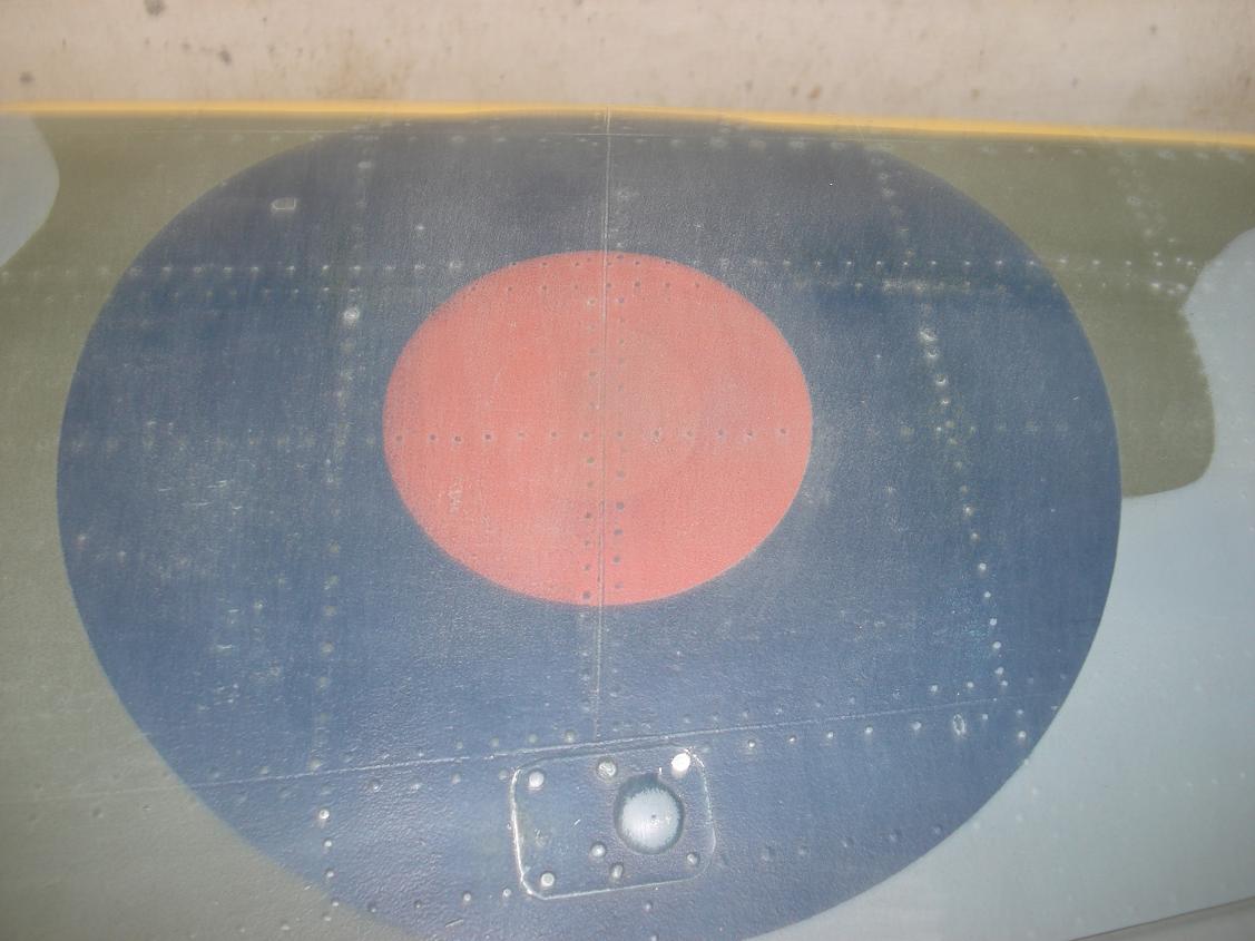

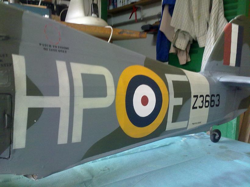

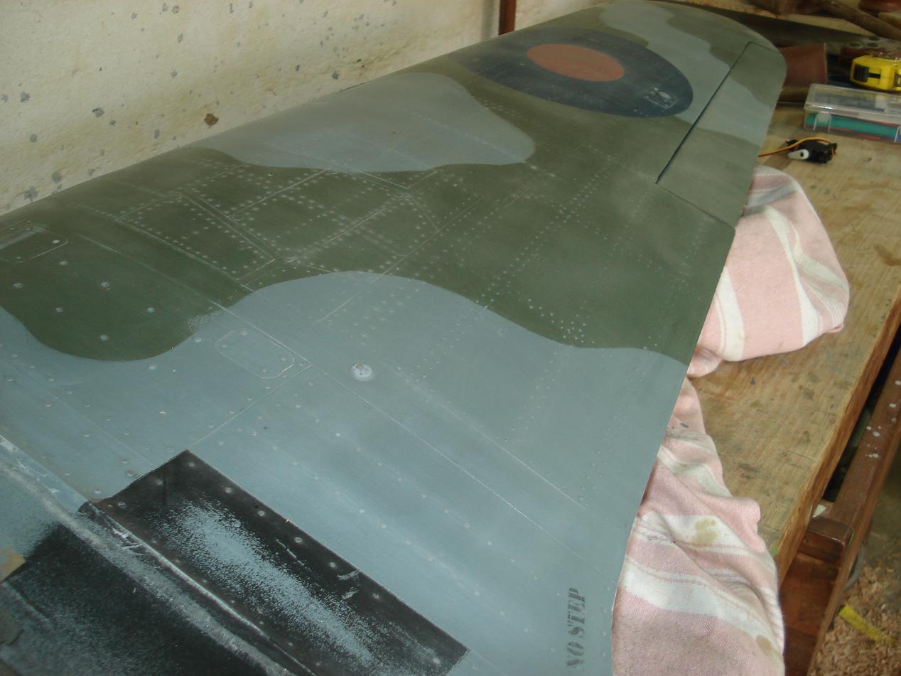

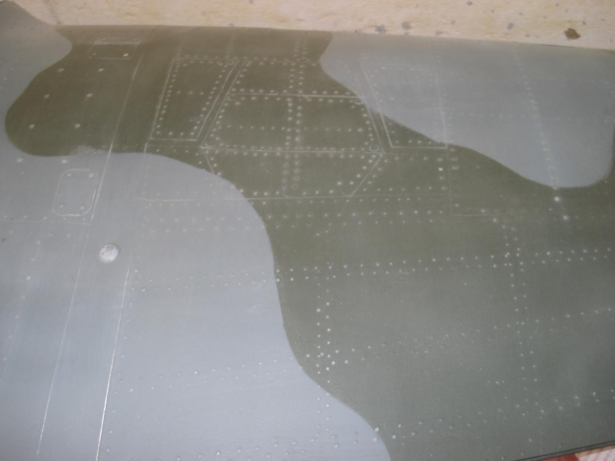

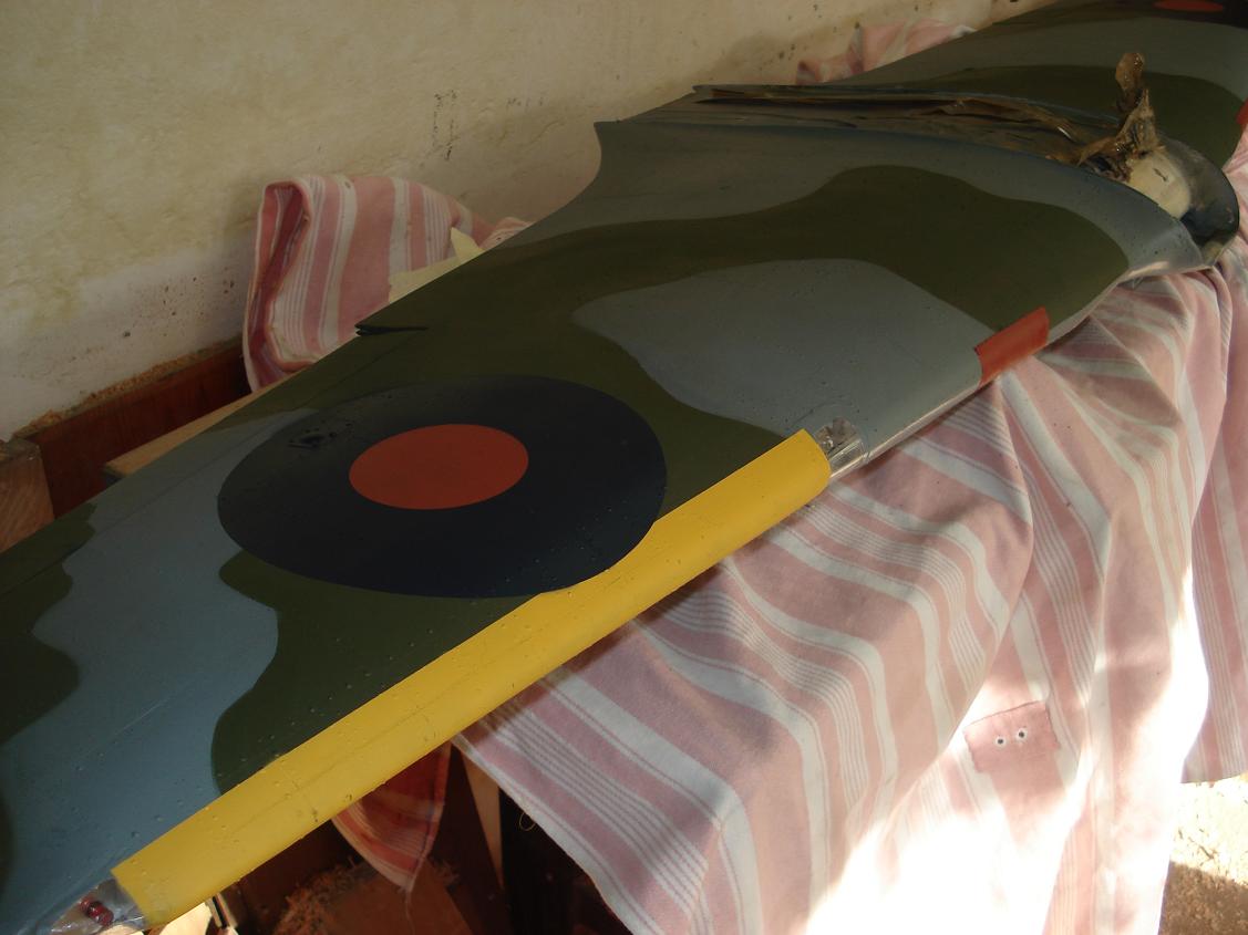

Hola, después de haber concluido el tema de la pintura y llevar las insignias bastante avanzadas he empezado con el tema del envejecido.para ello tan solo he empleado lana de acero.pasando el estropajo de lana de acero sobre la pintura, de adelante hacia atras e incidiendo mas en una zonas que en otras( sin pasarse),Se va comiendo la pintura poco a poco de manera que en las partes salientes queda al descubierto el color plateado que dimos en un principio,con lo que se marcan todos los remaches y accesos.Pero mejor unas fotos que tanta palabrería :D .

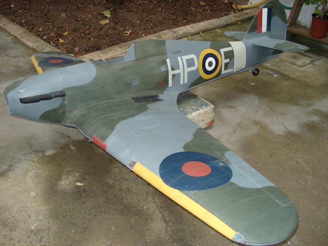

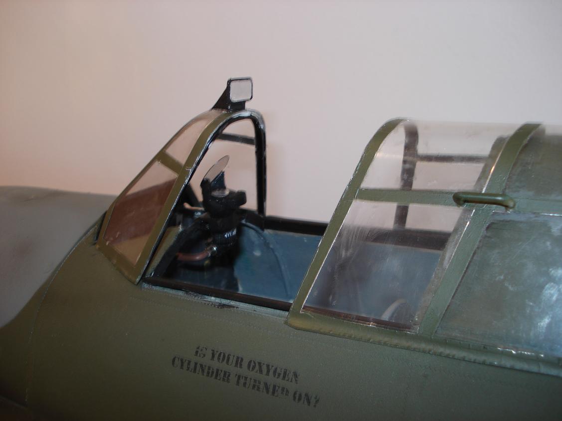

#1108046
Hola, después de un tiempo de curro,por fin esta terminado también el tema de la pintura,(faltaban las letras del escuadrón).Ala espera de que me llegue el motor,e ido metiendo mano y terminando cosas de la cabina también,aunque me falta hacer el visor de tiro que no tengo ni idea de como empezar. así que se admiten sugerencias!

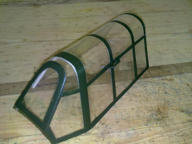

#1109275

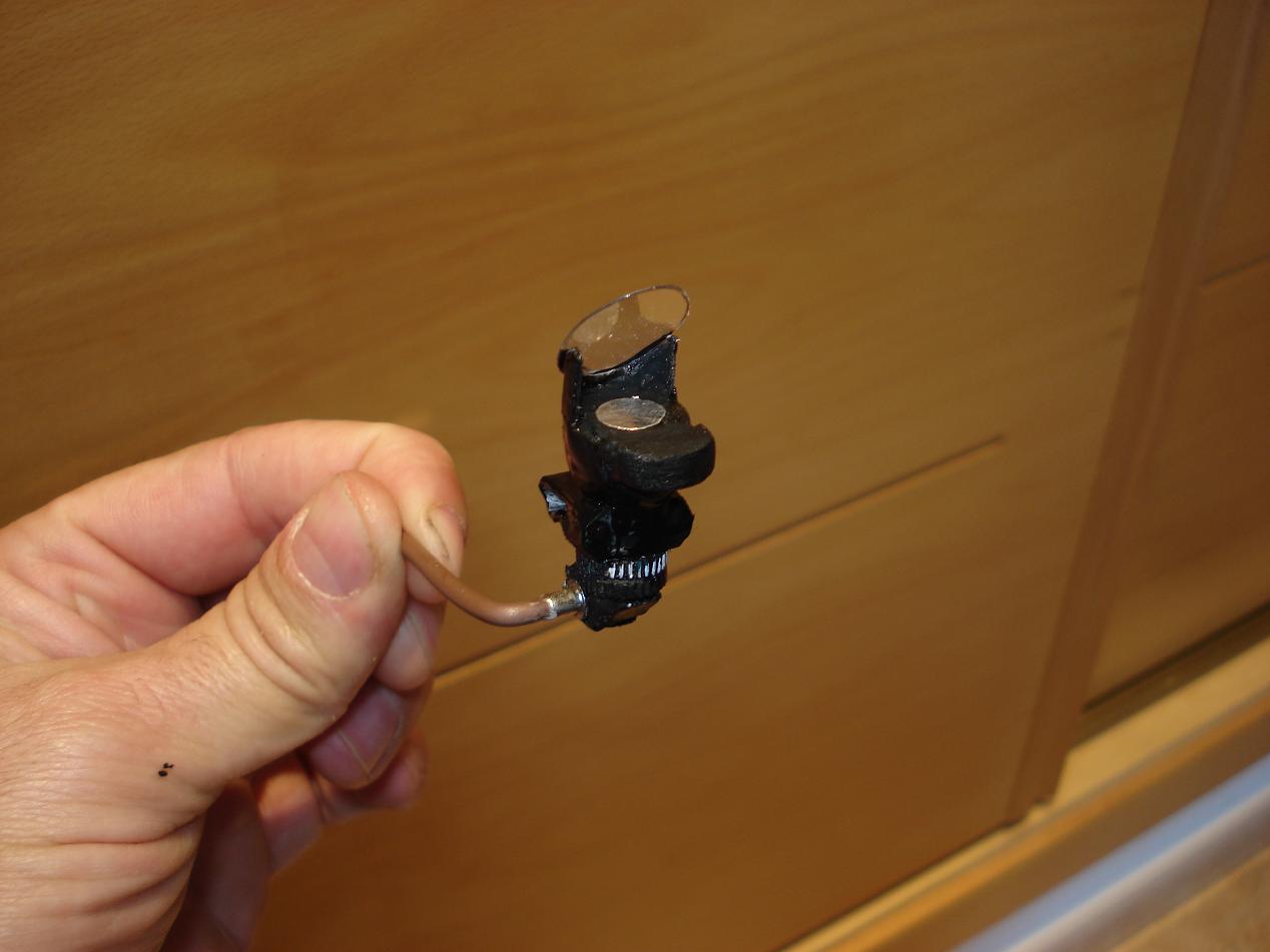

greenbaron escribió:Por el tamaño que tiene, yo usaría balsa, poliestireno, lito y acetato...

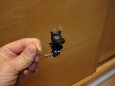

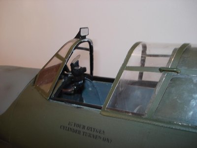

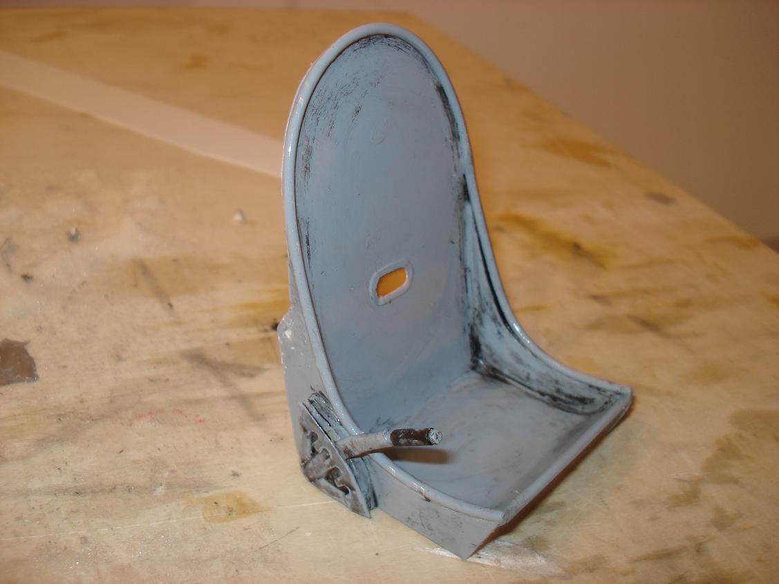

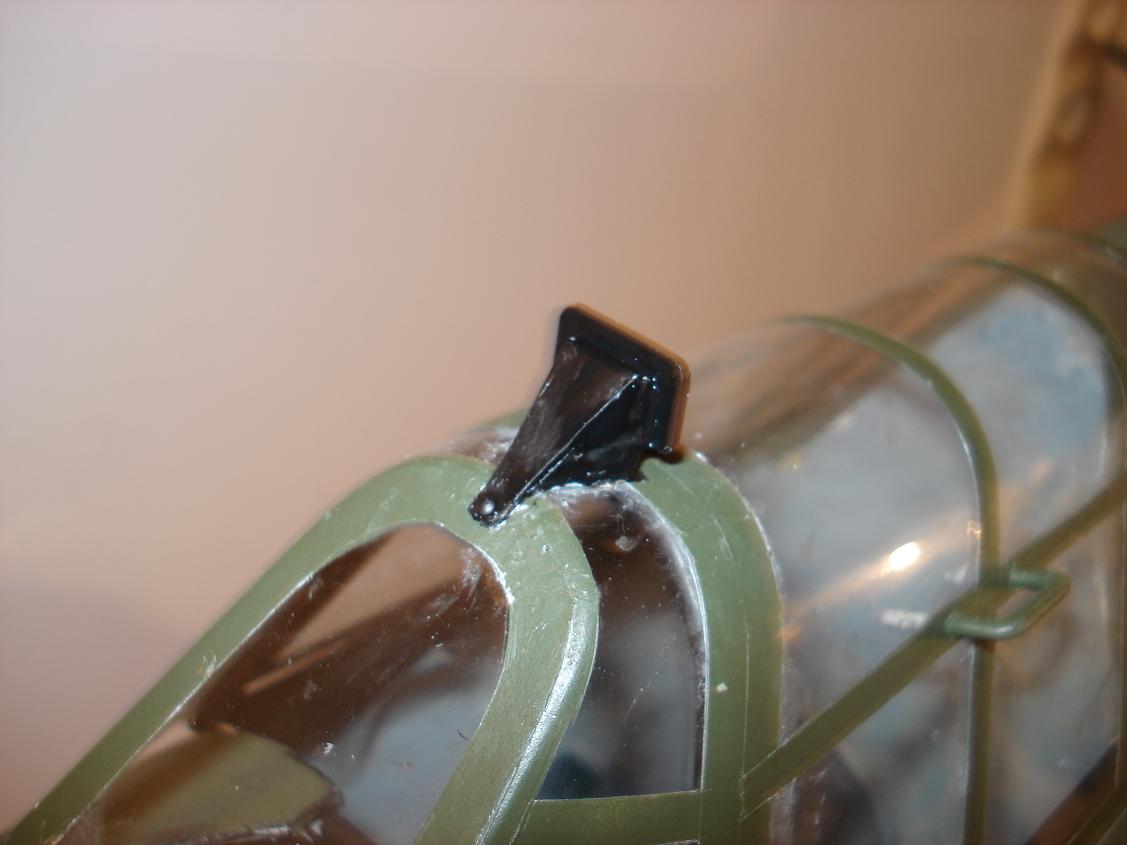

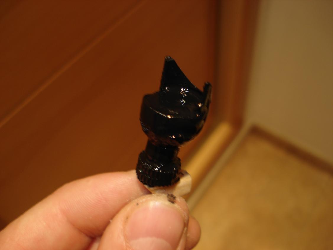

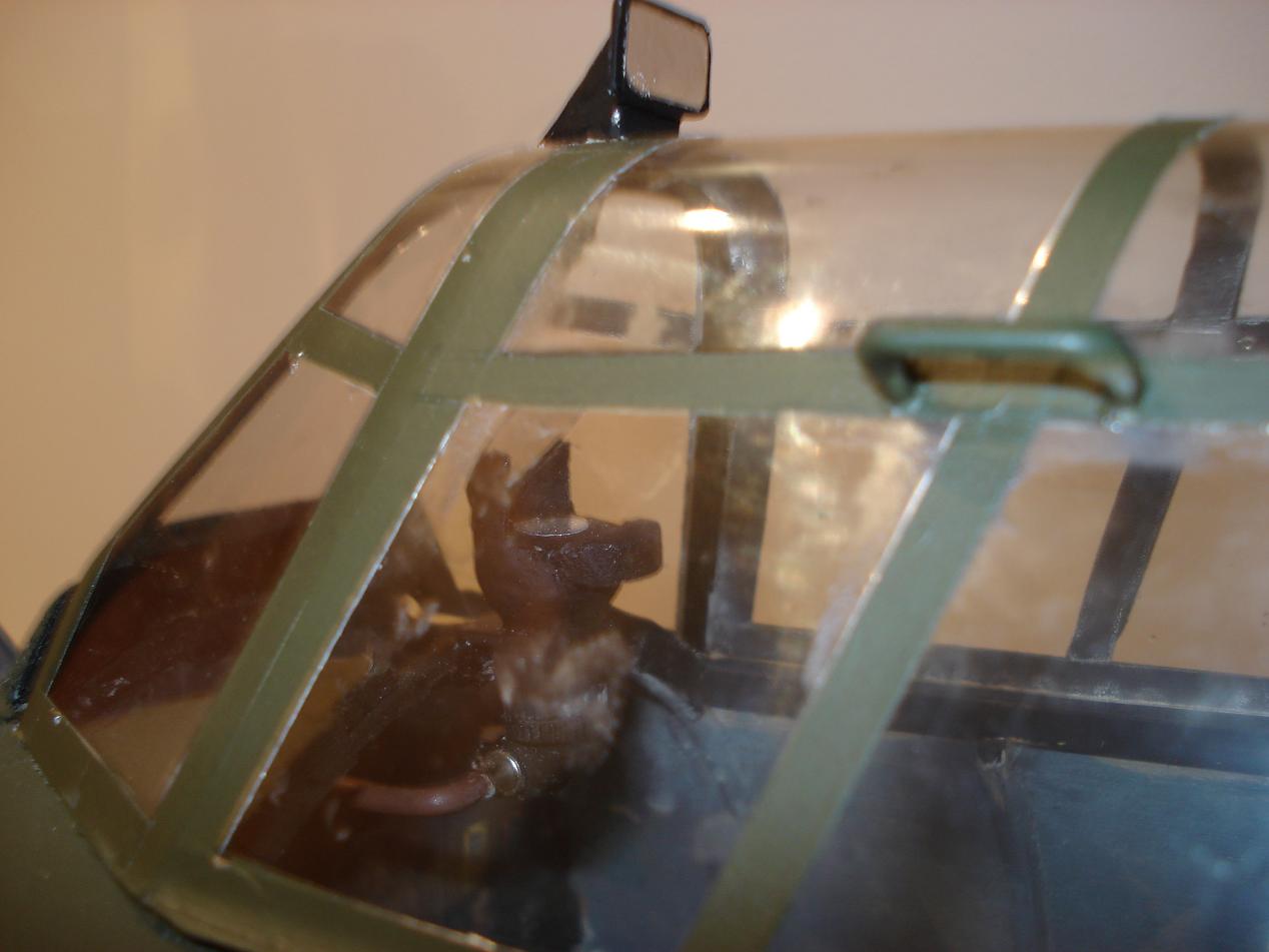

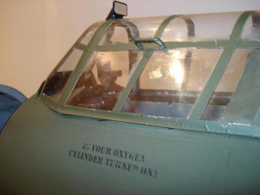

Hola,pues como tu bien has dicho,ya e empezado a hacer el dichoso visor,para ello utilizo balsa ,poliestireno y acetato,y algunas partes de los engranajes de un servo. también he echo algún detalle mas de la carlinga .Por cierto la pintura es mate,aunque brilla pa aun esta humeda.
Aunque no estén terminados quedan mas o menos bien,(mas o menos). :roll:

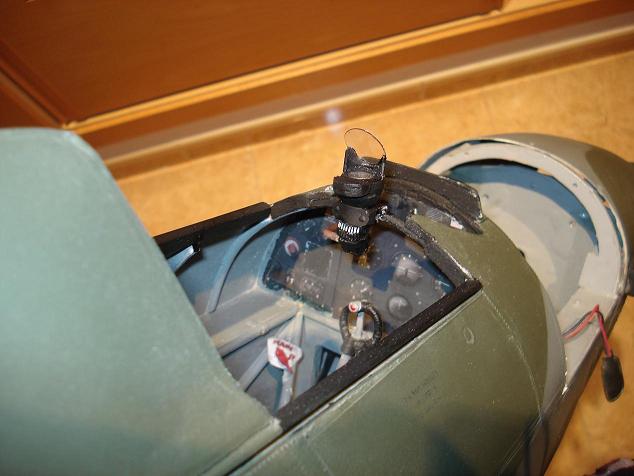

Hola Survi,gracias por tus comentarios,de momento estoy a la espera de recibir el dichoso motor,quizas la semana que viene ya lo tenga en mis manos.De momento he fabricado otro asiento mas a escala .Tambien estoy pensando en como simular los cinturones.Por otro lado en recortado la cabina,es decir dejar la parte de delante fija y la de atras que se pueda abrir.Asi que mejor una foto,que lo explique:
Supongo que la parte de atras la fijare con unos tornillitos a los railes para que no desaparezca en vuelo. :wink:
