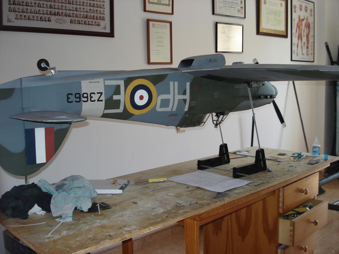

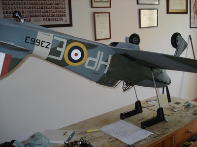

Hola,hoy oficialmente he terminado el avion!!!!!ya solo queda probar el motor y echarlo a volar,parecia que no lo acabaria nuncaaaaaaaaa!!,asi que a ver si puedo y este finde pruebo el motor y hago algunas pruebas de carreteo.En cuanto pueda vere si lo hago al aire.Peso final 5,125 kg.he tenido que lastrarlo un poco para poder llevar el CG donde marca el plano :oops:

Wenas,al fin he podido ir al aeroclub a hacer las primeras pruebas.funcionamiento de motor,alcanza de radio y carreteo.todo ha ido bien con escepcion que debido al fuerte viento no pude volar.
la unica pega a solucionar es con la rueda de cola,no va muy fina,pero creo que tiene facil solucion.asi que el" maiden" ese como dicen los guiris tendra que esperar . de momento me voy tomando las pastillas pa los nervios!!! :wink:

Por cierto, el aparatito negro con varillas sobre el que descansa el modelo ¿sirve para equilibrar el modelo sobre su centro de gravedad?
#1138651
david Martinez escribió:Enhorabuena Manuel :D . Te ha quedado espectacular. Vaya estampa tiene. Trabajos como el tuyo, hacen que otros nos animemos a construir. Solo decir para tu dia de estreno: tranquilo y al toro :lol:.
Hola david ,gracias por tus palabras! :wink: ,
El aparato en cuestion es como dice para equilibrar el modelo ,y la verdad es que va fenomenal.te dejo el enlace la marca!http://www.greatplanes.com/accys/gpmr2400.html
Los hay de otras marcas.El mio lo pille en tower.

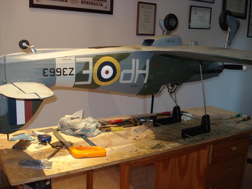

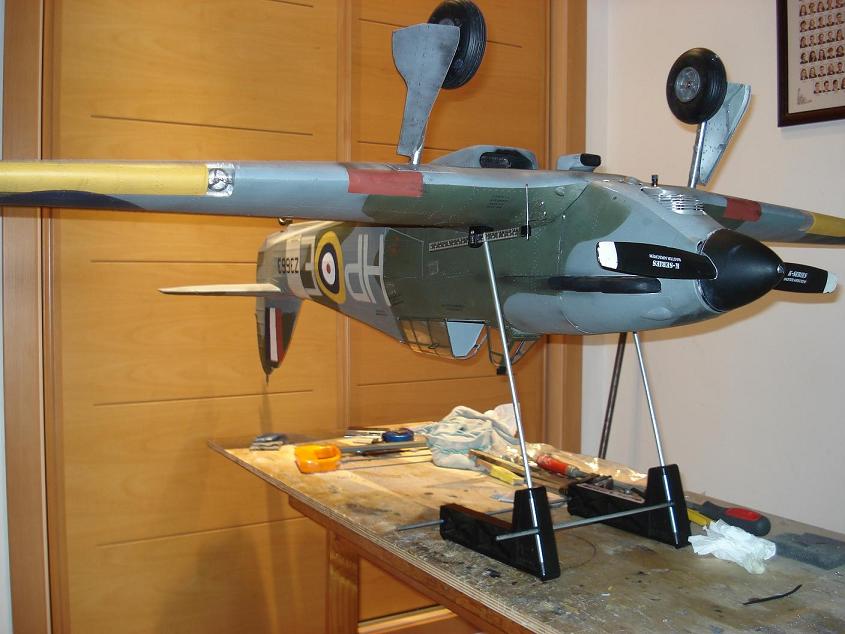

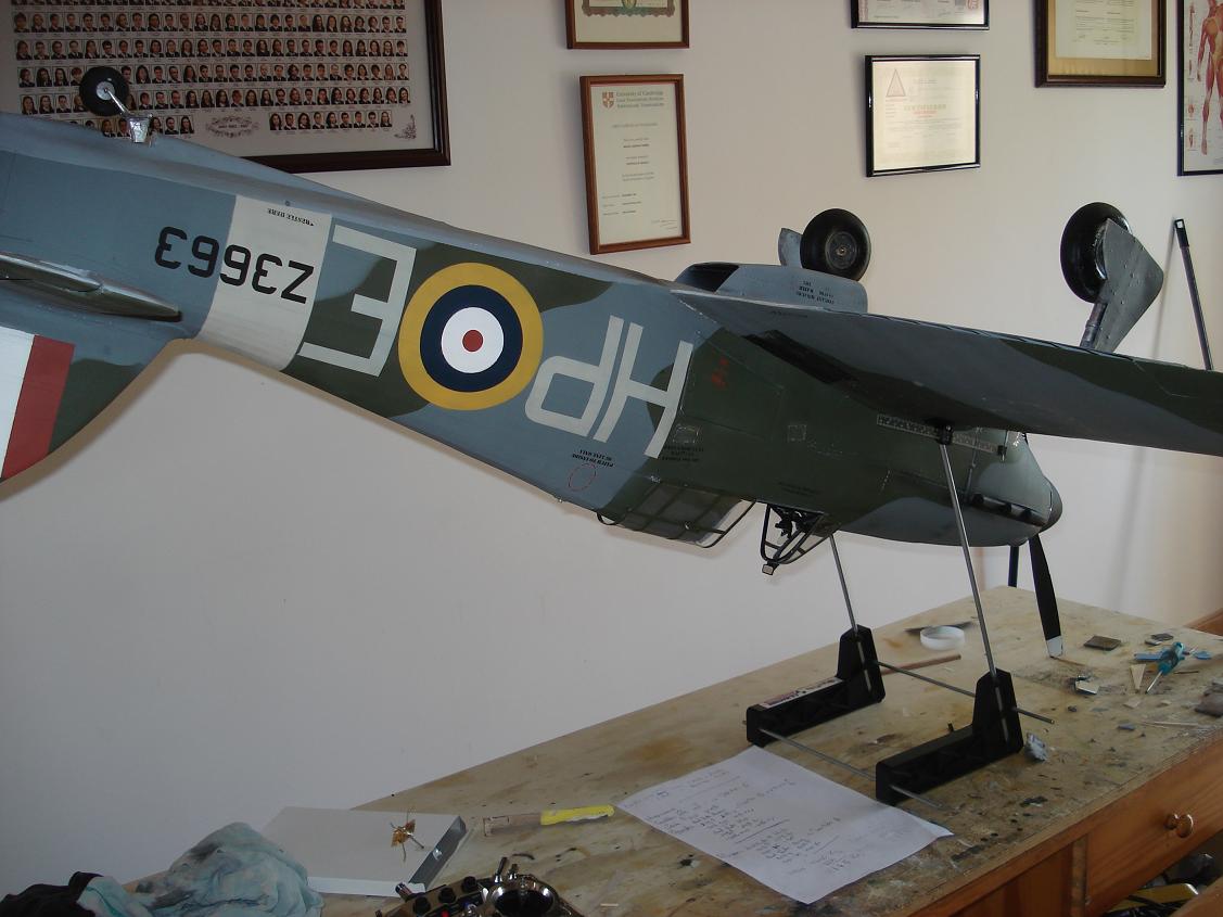

hola a todos,de momento la tripala tendrá que esperar.La comida de coco del momento es si debo buscar el CG con las ruedas abajo ,o el tren plegado.En los foros unos dicen que el tren debe estar retraído pues de esta manera es su posición natural en vuelo.otros dicen que debo equilibrarlo con las ruedas abajo,con lo que debido a la geometría del tren se desplaza peso hacia adelante y el avión se vuelve un poco cabezón.esto en un principio no debería suponer un problema sino mas bien todo lo contrario.El asunto viene cuando el tren se retrae,y el avión se vuelve un poquito pesado de cola.
como creéis que es la manera correcta?,En todos mis otros aviones siempre e comprobado el CG con el tren retraído,si bien es cierto que en este en particular,y por el rollo de la escala el tren esta como en el original,con lo que con las ruedas plegadas , están quedan hacia atrás(mas peso en cola) y con las ruedas desplegadas estas queda por delante del CG y el avión pica de morro!!!!
Esta es mi comida de cabeza actual!!!
#1141360
Yo creo que tu solo te has respondido!!
Manuel hernandez escribió:El asunto viene cuando el tren se retrae, y el avión se vuelve un poquito pesado de cola.
Imaginemos: centras el avión con el tren fuera, llega el día del estreno, despegas, cierras el tren y........
Cual será la reacción? probablemente tengas un desplazamiento del centro de gravedad hacia atrás, y todos sabemos que eso no es muy bueno........ Es posible que ese desplazamiento sea pequeño y no llegue a convertir el avión en una maquina ingobernable, pero si lo suficiente para que sea más inestable, yo lo centraría con el tren plegado (por si las moscas).
Mucha suerte.
Por greenbaron
#1141376
Equilibrar con tren recogido y depósito vacío.
Es posible que en vuelo encuentres una pequeña diferencia de comportamiento, dependiendo de si el tren está recogido o no, pero suele deberse a resistencia aerodinámica del tren, no a variación del centro de gravedad.
Un saludo y happy maiden..
#1141379
gracias por vuestra ayuda compañeros,siempre he pensado que es mejor con el tren retraido,pero,he leido tantas cosas que ya estaba echo un lio!!,volvere a centrarlo de esta manera
Os dejo umas fotos en donde se puede apreciar la distribucion de peso segun el tren este abierto o cerrado.ahora si que esta listo.un saludo
