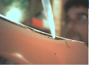

Por fenestrone
#391340

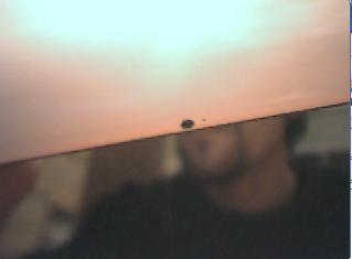

aqui va la foto de la grita en cuestion a la que le he insertado un trozo de plastico para poder ber con mayor claridad la magnitud de la grieta en cuestion.
la segunda foto es una burbuja de aire que me a aparecido ahora mientras la estaba mirando con detenimiento y como se puede apreciar, al lado hay otra de menor tamaño. asi que compañeros, estas palas son un peligro y almenos yo no las compra jamas en la vida.
grieta en la pala.JPG (7.94 KiB) Visto 1295 veces
Por donantedeplacer
#391458
la burbuja no creo que sea mucho problema,pero la grieta :shock: :shock: :shock: ostia la grieta, no no vueles con esas palas :shock:
Por fenestrone
#391467
no, si desdeluego estas palas no las uso mas. a todo esto tengo que decir que no hago 3D ni ninguna locura. si acaso el maximo esfuerzo que puedan haber sufrido estas palas es algun viraje un poco fuerte, pero ya esta, asi que tomar nota la gente que tengais palas JP, revisarlas amenudo no sea que os acabe pasando como a mi pero sin final feliz, que una rotura en la raiz podria ser mortal en un campo de vuelo.
Por BoezA
#391490
Yo vole con esas palas muchos meses y en un piñazo ni se rasparon, te lo puede decir "donantedepalcer". Nunca me dieron problemas . Habra de todo como en botica.
Por fenestrone
#391501
en realidad Boeza lo que pienso esque estas palas debieron salir del horno un viernes por la tarde a ultima hora o un lunes a primera hora con la resaca. mas que nada que ahora tengo el calenton de haberme encontrado un defecto de tal magnitud.
pensandolo friamente simplemente me han salido defectuosas, pero por si a caso, no voy a volar mas con unas JP.
