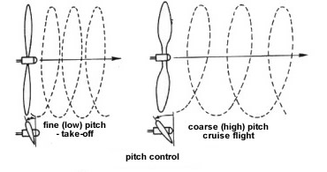

Las hélices tienen dos medidas (en pulgadas), la primera cifra dice la longitud de la hélice y la segunda el paso. El paso de una hélice significa que, por cada giro completo, la hélice habría recorrido esa distancia (en pulgadas). Es decir, que la hélice que traía de origen tu cessna (8x6) tenía 8 pulgadas de longitud y por cada giro completo avanzaba 6 pulgadas. A ver si con este dibujo me explico mejor:

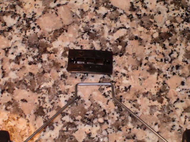

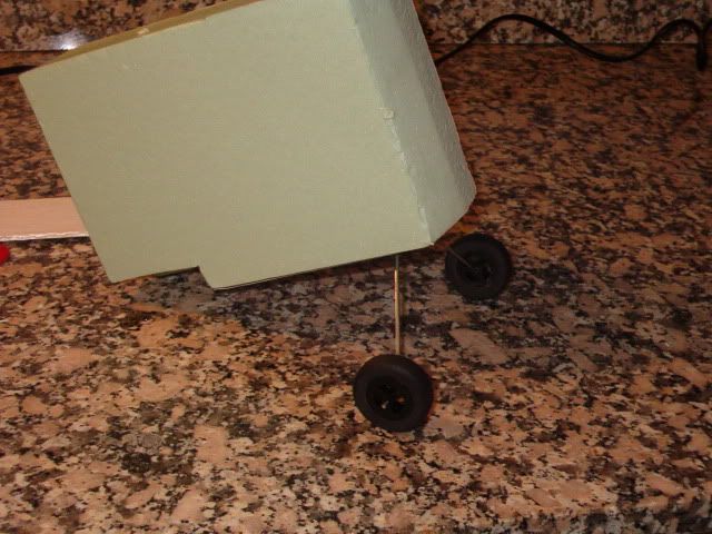

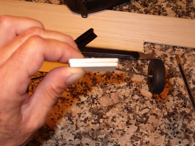

pues despues de la leccion de pa22 :D creo que antes de equivocarme, voy a adaptarle el tren trasero, el que trae dos ruedas y se lo voy a poner delante, hare un hueco con un cuter y rellenare con un poco de epoxi y creo que quedara bien, y en la cola un poco de cinta patex, que para comprar un tren de carbono y ruedas siempre hay tiempo, de todas formas si alguno veis esto una autentica chapuza que no funcionara soys libres para decirlo! jaja

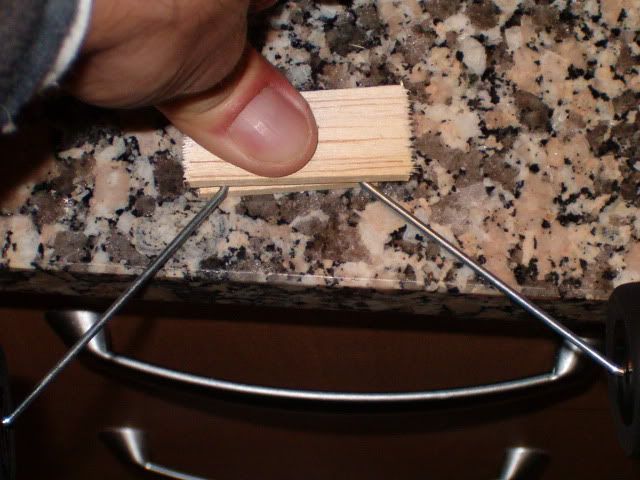

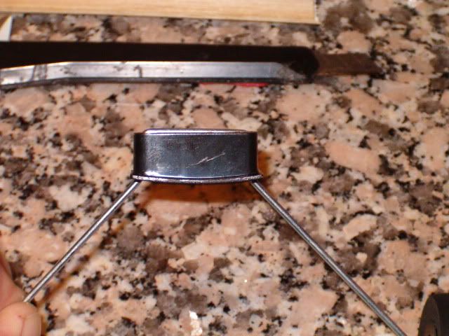

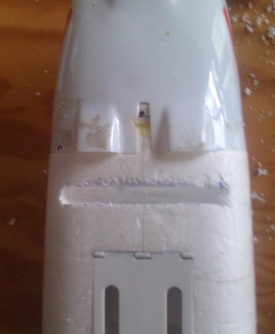

El uso del tren principal del avión poniéndolo adelante es una buena idea pero debes observar algunos puntos. Si vés por dentro del fuselaje verás que el tren donde vá montado originalmente tiene como un "bolsillo" plástico que forma parte del compartimiento de la batería y lo puedes ver que queda entre los servos dentro del EPO, la idea de este compartimiento es aguantar el tren para que no se salga y lo más importante para mantenerlo en su posición cosa que el tre no haga movimientos hacia atrás o adelante.
Si solo cortas el EPO detrás de la pared de fuego y colocas el tren aún pegándolo con epoxy lo más seguro es que se pliegue en el despegue o aterrizaje pegando la hélice del planeta y provocando daños al eje del motor, bancada o inclusive afectando seriamente el morro del avión.

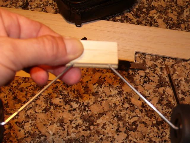

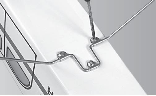

Un tren muy parecido al que lleva tu avión es este

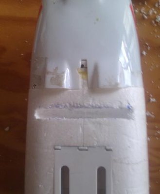

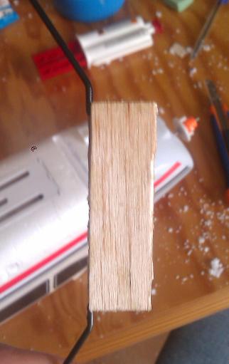

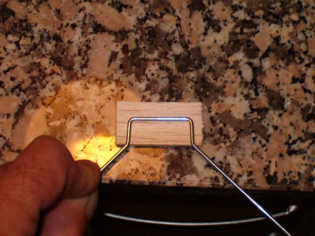

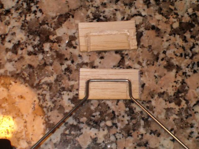

La idea es harce algo parecido como retenedor y soporte del tren, puedes hacerlo con balsa usando un par de laminitas de 3mm c/u, las cortas más anchas que el sitio donde vayas a montarlas, colocas el tren sobre una de ellas y la otra sobre el tren y le haces presión para marcar un zurco
Luego con un boli resaltas el zurco y con la punta de la hojilla de un cutter vás escarvando el zurco, la idea es que +/- te quede la mitad de la varilla del tren en cada lámina
Una véz hecho esto pegas con epoxy ambas láminas con el tren en el medio de estas

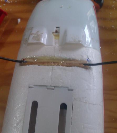

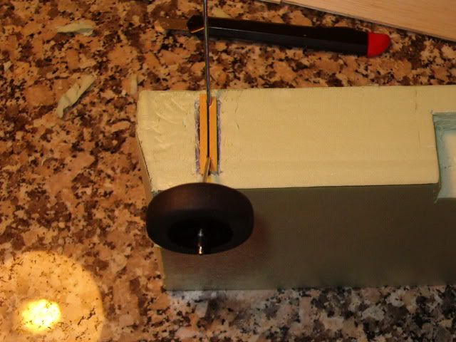

Luego abres el zurco en el fuselaje donde irá ese soporte, en el caso del C-182 trata que quede lo más cercano a la pared de fuego si acaso tienes que colocar algún relleno adicional entre esta y el soporte del tren no sea mucho el material.
De esta forma tienes un tren asegurado. :wink:
Otra forma MAS FACIL es doblar en horizontal el área del tren que encastra en el fuselaje y colocar contraenchapado de 2mm en el área donde quedará el tren, luego colocas el tren y con unas 3 láminitas de latón lo aguantas con unos tornillos en cada lámina.

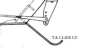

Para el tren trasero puedes usar el delantero como te lo indicó KillerMataro o hacer un "skid" con un alambre

la idea de la madera de balsa es cojonuda, es perfecta, y supongo que el patin es ponerle un alambre con esa forma para que el fuselaje no toque el suelo. Muchas gracias pa22 ya tengo trabajo para este finde!! se acabo el tren!! ya os contare como va y si queda decente subo una foto jaja!

La madera de balsa es muy blanda, yo creo que no aguantará mucho.
Yo hago todos los trenes de aterrizaje con varilla de 2 mm como la del tren de aterrizaje de la cessna, y hago algo muy parecido a lo que indica pa22 pero con contrachapado de 5 mm. Como no puedo hacer el surco en el contrachapado, uso velcro del de pegar para rellenar los espacios que deja la varilla entre las planchas de contrachapado, y finalmente uso tirafondos para madera para atornillar una plancha con otra, dejando el tren de aterrizaje firmemente sujeto.
Pesa más, pero es a prueba de bombas.

Oseillo/Killer, agradecido por los conceptos pero no es algo que yo haya inventado, en la época cuando no habían ARF/RTF/corchitos esa era una de las formas para montar los trenes en los aviones de construcción tradicional. :wink:
Oseillo, el material que retires del fuselaje no lo tires por si acaso necesitas rellenar entre el soporte del tren y la pared de fuego, TODO con epoxy y recuerda que las maderas deben ser más anchas que el fuselaje para que una véz las alinees y pegues cortes los sobrantes y te queden a ráz del fuselaje. Sí, lo del patín es el alambre sino quieres usar el tren de naríz como te lo indicó KillerMataro.
Ralph, puede que tengas razón, normalmente a ese laminado se le coloca fibra de vidrio de 10grs. o en su defecto un trozo de medias de nylon de las que usan las mujeres con epoxy (nadie ha hecho piezas o reparaciones con las medias de nylon y epoxi :?: quedan como una piedra y super livianas) ....... se me pasó en las indicaciones :( aunque yo lo he hecho sin fibra para aviones como el Tutor y el FlashBack que son todo balsa y +/- del mismo tamaño/peso que la C-182 y no he tenido problemas, pero tu propuesta es también muy válida, yo no lo he hecho con contraenchapado pero sí con la madera de las cajas para verduras que tiran en el mercado. Con una de las tiras de madera es más que suficiente para hacer las 2 laminitas y es más fácil para hacer el zurco que en el contraenchapado y cada tira de madera es de 3mm lo cual asegura la integridad sin poner telas con epoxy.
Para hacer el zurco en maderas sino se tiene un dremel o similar también sirve una lima pequeña. La forma más fácil de hacer ese tipo de soporte en eléctricos es usando XPS o EPS de alta densidad, con un par de láminas de 4mm se hace el soporte es muy fácil hacer el zurco pero igual hay que ponerle un toque de fibra o media de nylon con epoxy para reforzar.
Indiferentemente, la idea es que resulte algo así, aunque en este caso el soporte lo colocaron pegado al compartimiento de la batería cosa que sería buena que revisaran ya que tiene soporte adicional.

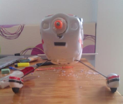

Por oseillo
#1139881

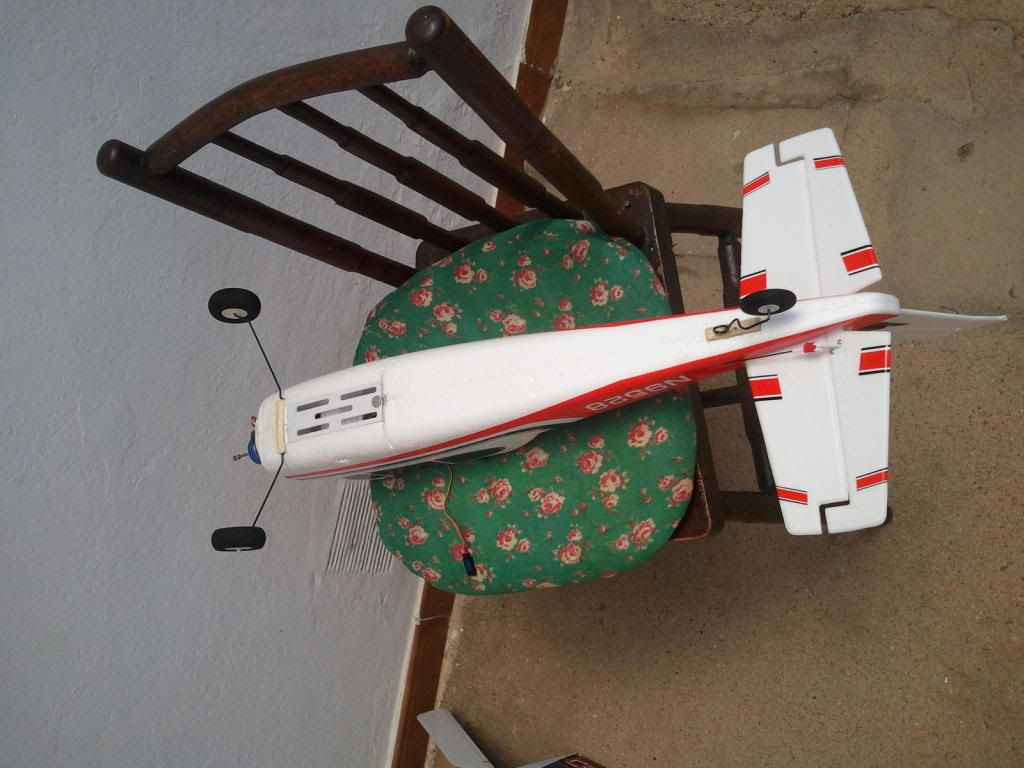

bueno al final ha quedado asi, mejor de lo que yo me esperaba, por que las manualidades no son lo mio. Ha quedado fuerte, todo lo a ras que se podia, bien paralelo al suelo, en fin, bien! muchas gracias por el "briconsejo", queda muy bien y es muy facil de hacer!
