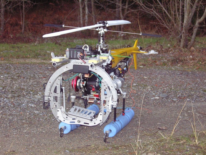

Si como no. Además como curiosidad te doy todos los datos.
Helicoptero JR GSR260
BUJIA CMR7H
Palas GFK DER 810x70mm
Motor de gasolina (Sin Plomo 95 + Aceite) de 26CC modificado por Hanson mod. 3D pro. Mas potencia y Menos vibraciones.Arranque por tirador.
Caperuza de bujia apantallada y con cabeza antiparasitaria.
Motor de gasolina (sin Plomo 95 + aceite) de 26CC de repuesto.
Escape opcional de JR para este modelo, consiguiendo mas potencia.
Palas traseras de fibra de carbono.
Piñon principal de Delrin
Modificaciones en el chasis para poder colocar la camara en cabeza realizados en duraluminio CNC.
Electronica en el helicoptero
Ciclico tres servos Futaba S9451 Digitales
Cola Servo Futaba S9254 Digital
Gas Servo Futaba S3001
Giroscopo de Cola GY401
BateriasFromecoPeerless de 4800mAh
Regulador de tension Arizona
Regulador de revoluciones Futaba GV1
Receptor R319DPS Sintetizado
Cabeza:
Cabeza hecha de aluminio cortado por laser, y rodamientos en todos los puntos de giro, y engranajes de delrin.
Dos HS-5965MG Digitales
HS-645MG High Torque
Receptor R319DPS 9 canales sintetizado
Dos giroscopos GY401 uno para la estabilizacion del PAN y otro para la estabilizacion del Cabeceo
Un giroscopo GY240 para la estabilizacion del TILT
Controlador de camara a traves del puerto LANC (R/C Camera control AI/LANC-051 de Aerial Innovations)
Emisor de video de 2,4Ghz de 1 Watio de potencia 8 canales de rangevideo con regulador de tension incorporado con hasta 30V de entrada y 3 amperios a 12V de salida, para poderlo alimentar con baterias de litio. Todo ello metido en una caja metalica de aluminio para disipar mejor el calor y tambien apantallarlo contra interferencias de entrada y salida.
Receptor de video de 2,4 GHz y ocho canales con Patch antena de 14Db de ganancia.
Regulador de tension de 6 Amperios y 5Voltios para poder alimentar a la cabeza , tambien con baterias de Litio, todo ello metido en una caja plastica con pintura conductora anti interferencias EMI.
OSD (onscreen display) Para poder visualizar tensiones de bateriahelicoptero, cabeza, y regulador de tension, temperatura emisor de video, altimetro, posibilidad de incorporar anemometro y brujulaelectronica. Toda la informacion se envia a traves del emisor de video junto con las imagenes de la camara de video, todo ello metido en una caja plastica con pintura anti EMI.
Todos los elementos estan conectados a traves de conectores de calidad y seguridad, video a traves de BNC.
Cables del helicoptero y alimentacion completamente apantallados y enfundados en nylon y unidos a masa. Para minimizar las posibles interferencias.
