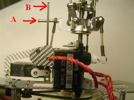

¿Te puedes referir a la pieza A o a la pieza B? de la foto que he puesto.
Por DOCTOR BACTERIO
#871608
Lamentablemente este helicóptero creo que ya no se fabrica,es una pena porque es un excelente helicóptero.
El fabricante, THE FLYING MACHINES no debe suministrar las piezas,o simplemente cerró,no lo se,una pena.
Me imagino que podrás solucionar el problema con el soporte del trex o HK,simplemente haciendo unos nuevos agujeros en el soporte, de modo que coincida con los del chasis del comet y puedas instalarlo recto(corta el excedente del plástico del soporte si es necesario).
También es posible(no lo se) que no entre en la guía del soporte el rodamiento de la pieza "A",(el V2 tiene un rodamiento)cámbialo por el del HK o similar.

He estado indagando por internet,el comet 500 tiene muchas partes compatibles con otros helis tipo 450.
Art-tech Shark
Phoenix Starter(este es prácticamente el comet,pero con chasis trex)
La pieza en cuestión cuesta 13 usd.

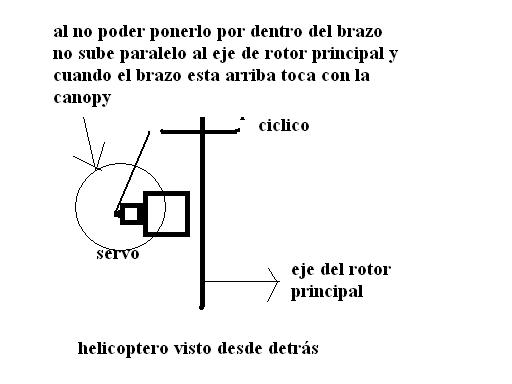

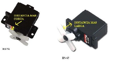

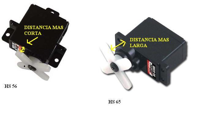

Hola chicos, a ver tengo una duda, vosotros habeis cambiado los servos del ciclico del comet?o seguis teniendo los sg-90, a ver, yo he probado a cambiarlos por unos hitec hs56hb, todo iba correcto, son del mismo tamaño, entran perfecto y todo bien, pero la distancia que hay entre el brazo del servo y el servo es menor que la de los sg90 y no puedo poner la bola del quicklink por dentro y tengo que ponerla por la parte de fuera del brazo, pero entonces el brazo del plato ciclo no sube paralelo al eje principal sino que muy inclinado y cuando el plato ciclico está arriba que los brazos de los servos estan arriba me toca el brazo del plato ciclico con la canopy,que tostón que os estoy dando ehhh,bueno era para saber si sabiais alguna otra forma de colocarlo para que suban mas rectos y no tan inclinados, adjunto una foto y un cutrecroquis(no es de muy buena calidad ninguno de los dos, pero bueno), o si sabes de algunos brazos de hitec mas largos en su base para que se separe mas el brazo de la base del servo o algo así.Bueno lo siento por el toston y un saludo.
distancia entre brazo de servo y servo
esquema
Por jesusifc
#873749
Qué elemento soy, me contesto yo mismo, es por la forma del servo, el hs56 está mas pegado a la base y el hs65 que es el que deberia de tener si que tiene la misma forma que los sg-90 por ejemplo y está mas separado.Bueno una cosa mas de pardillico.
Un saludo y a ver si me compro unos hs 65.jeje

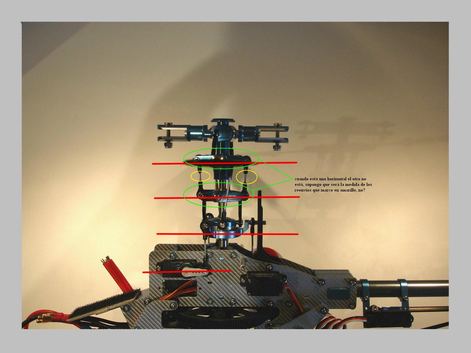

Hola a todos, me acabo de dar cuenta de que al poner los brazos de los servos en posicion horizontal a 90 grados,si las tijeras del washout están tambien horizontales, entonces los brazos del flybar no estan y los brazos del portapalas si, pero si están horizontales los brazos del flybar entonces las tijeras del washout son las que no están, no se supone que tiene que estar todo horizontal? tanto plato ciclico, compo brazos (o tijeras) del washout, brazos del flybar y tambien brazos portapalas, todo esto horizontal no?, teneis las medidas de los reenvios del ciclico por ahi para el comet? o valen las del trex que si que tengo un manual completo, porque en el del comet no vienen. Gracias y un saludo.
Por DOCTOR BACTERIO
#890160
Si,tienen que estar horizontales.¿Has comprobado las barillas más largas?,las interiores del plato que van a las tijeras de los portapalas,dentro del marco de la flybar.
Por jesusifc
#890166
Si he comprobado las medidas, y no me coinciden con las del manual del trex, las pondré igual a esas, si dices que valen esas medidas, y si algo me queda un poco desajustado lo cambio a mano con medias vueltas de ball link, pero las medidas no me cuadran con las del trex, lo que no se como volaba entonces, porque horizontal no estaban todas las cosas.Un saludo.
Por DOCTOR BACTERIO
#890188
Ese rotor es una copia del trex,(si es que no me equivoco)lo mejor es que pusieras todas las medidas como dice el manual del Trex,si las piezas son una copia exacta tendrá que quedar perfecto.

DOCTOR BACTERIO escribió:Si,tienen que estar horizontales.¿Has comprobado las barillas más largas?,las interiores del plato que van a las tijeras de los portapalas,dentro del marco de la flybar.
No es copia del del trex, me fije en el manual del trex, esas varillas que comentas no van igual,en este rotor son mas largas, en el del trex van un poco mas abajo, al eje del flybar, y en este suben directamente al eje portapalas,pero bueno eran las varillas que van del washout al flybar que las tenía mas cortas, las puse segun las medidas y todo me va perfecto, las que he comentado antes las he dejado como estaban porque tambien estaban los portapalas horizontales, y ahora ya que estoy de mantenimiento a instalar los ds410m, el gp750 y el ds520, deberá de ganar mucho con esta electronica, vamos digo yo, o mejor el bolsillo, jajaj, bueno muchas gracias y un saludo
