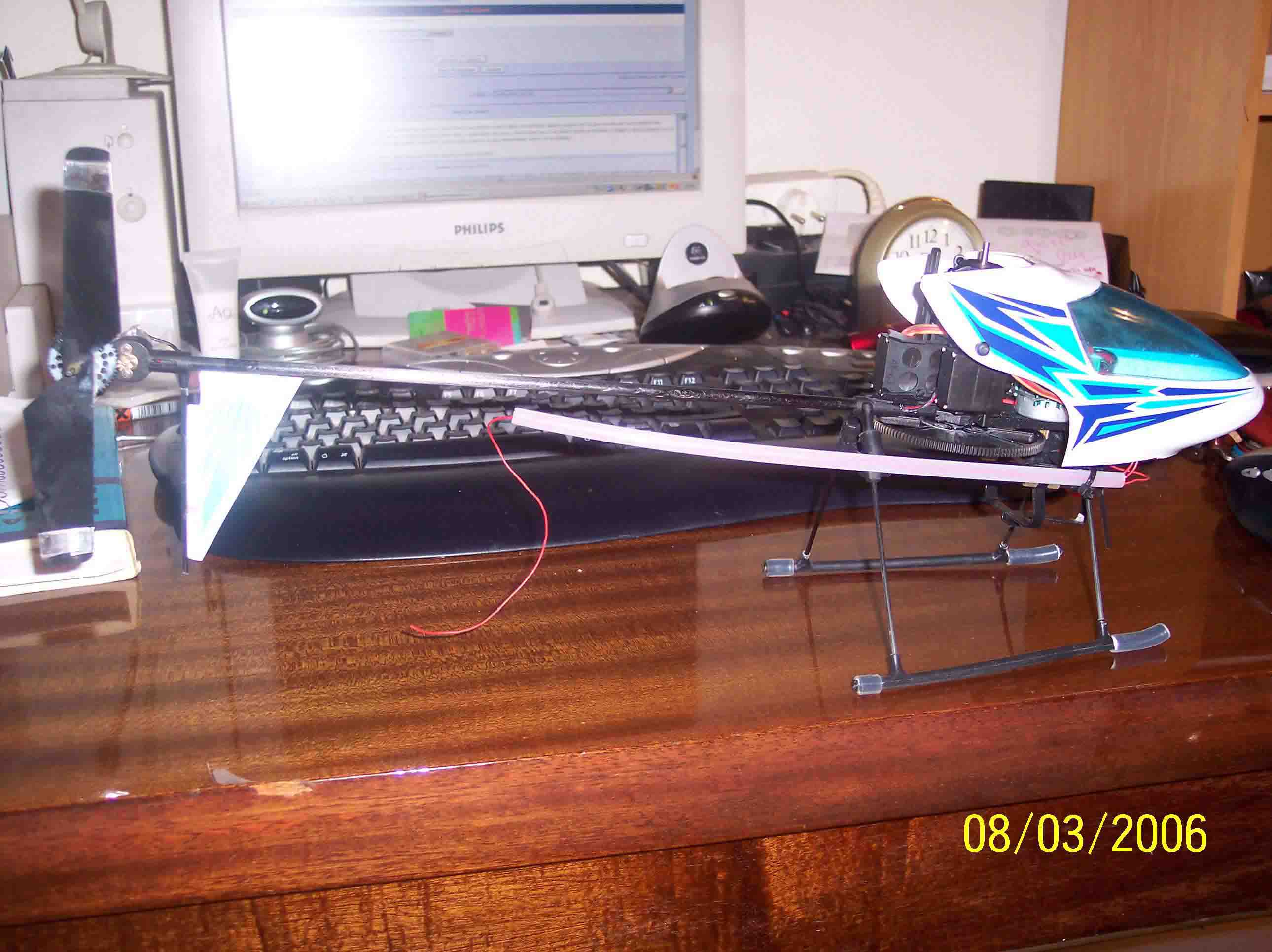

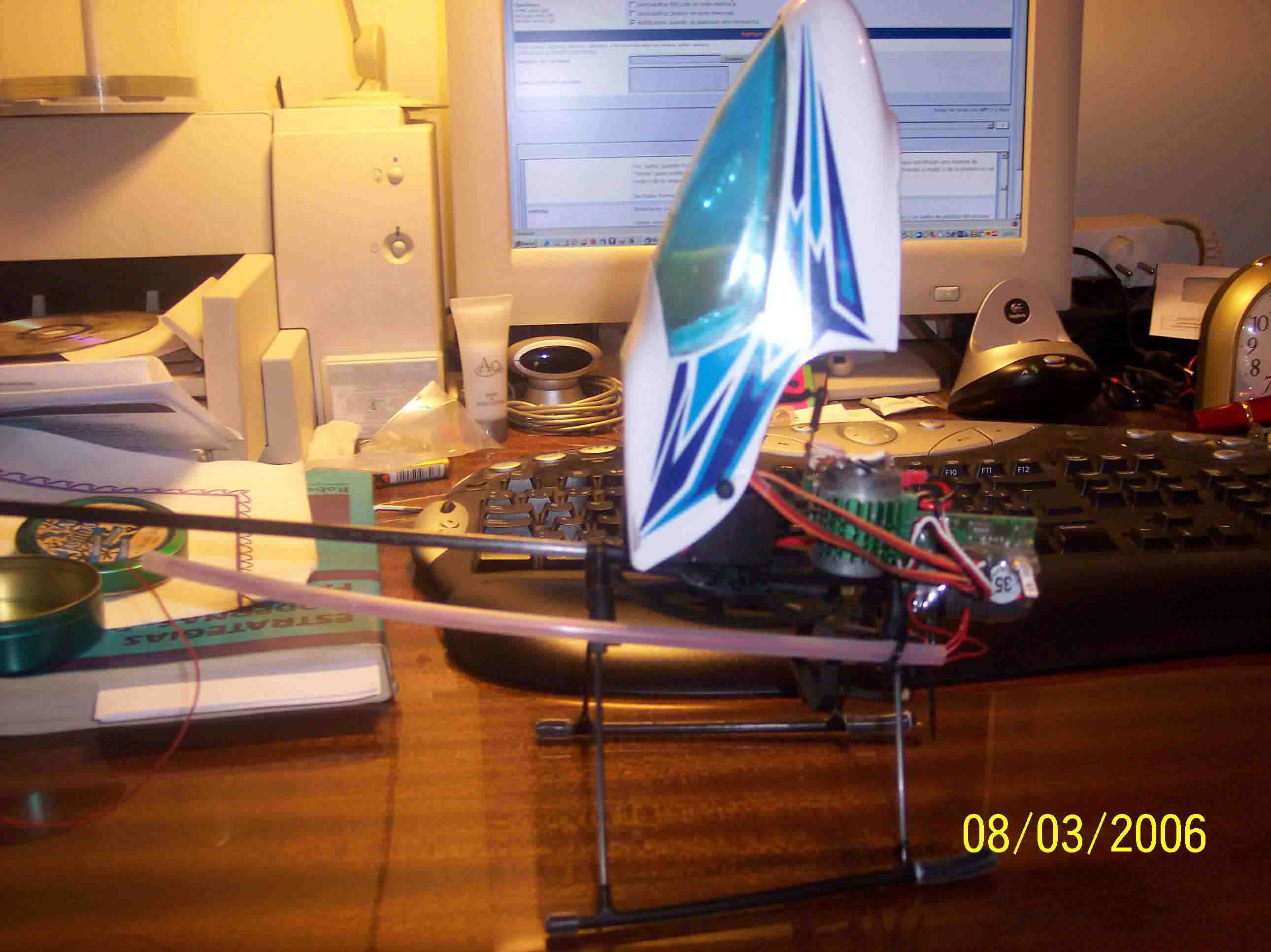

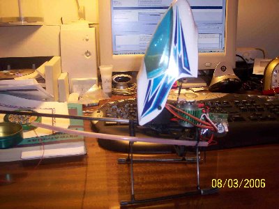

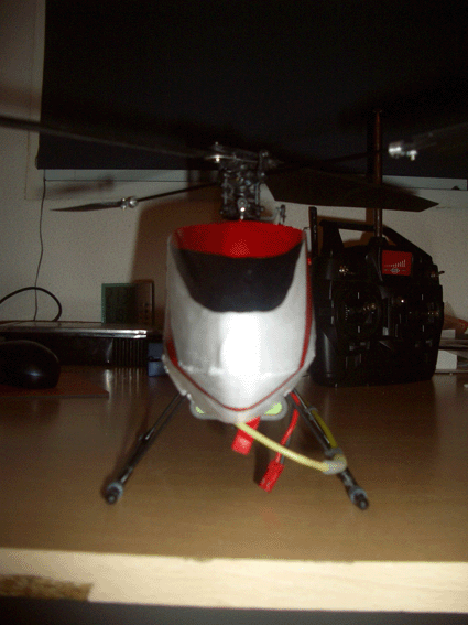

Aqui stan las fotos de la cabina, haber que os parece. Tambien le he puesto unas derivas nuevas, en depron de 3mm, q no pesa nada. Es estetico pero tambien he comprobado que me ayuda a ver mejor los movimientos del heli. Tambien he pintado las puntas de las palas de blanco, tambien ayuda a tenerlas comtroladas y le da mas peso en la punta (hay que equilibrar despues de pintar).

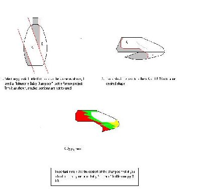

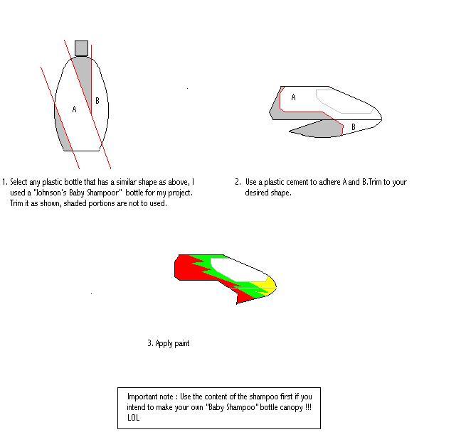

El proceso es muy simple. Se recorta (dejar mas largo que lo que vayais a hacer), se presentan las 2 partes y se recortan para que queden bien juntas sin separacion, intentad hacer los cortes rectos. Se unen con cinta y se ajusta segun el espacio interior, se recorta ajustando.
Luego se pega yo use cianocrilato pero casi mejor cola de contacto. se deja secar. si no es transparente lijarla con lija muy fina por fuera para que la pintura agarre bien. Pintar y para darle un acabado brillante yo use Barniz tapaporos, es incoloro al secar y ligero. Los agijeros de los enganches yo los hice con un soldador viejo. Bueno espero que si haceis una pongais una foto.
Mejor no volara pero si que el piloto va mas agusto asi jejeje aunque esta mas agresivo jeje :twisted: Saludos
De aqui salio la idea

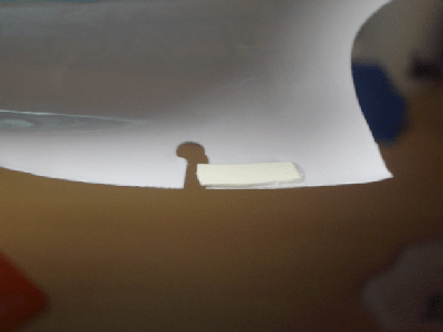

Aqui se ven los agujeros de sujeccion inferiores
Este es el hermano delpadre jeje
queda mejor no? que opinais?
Como veis le he puesto unas derivas nuevas.

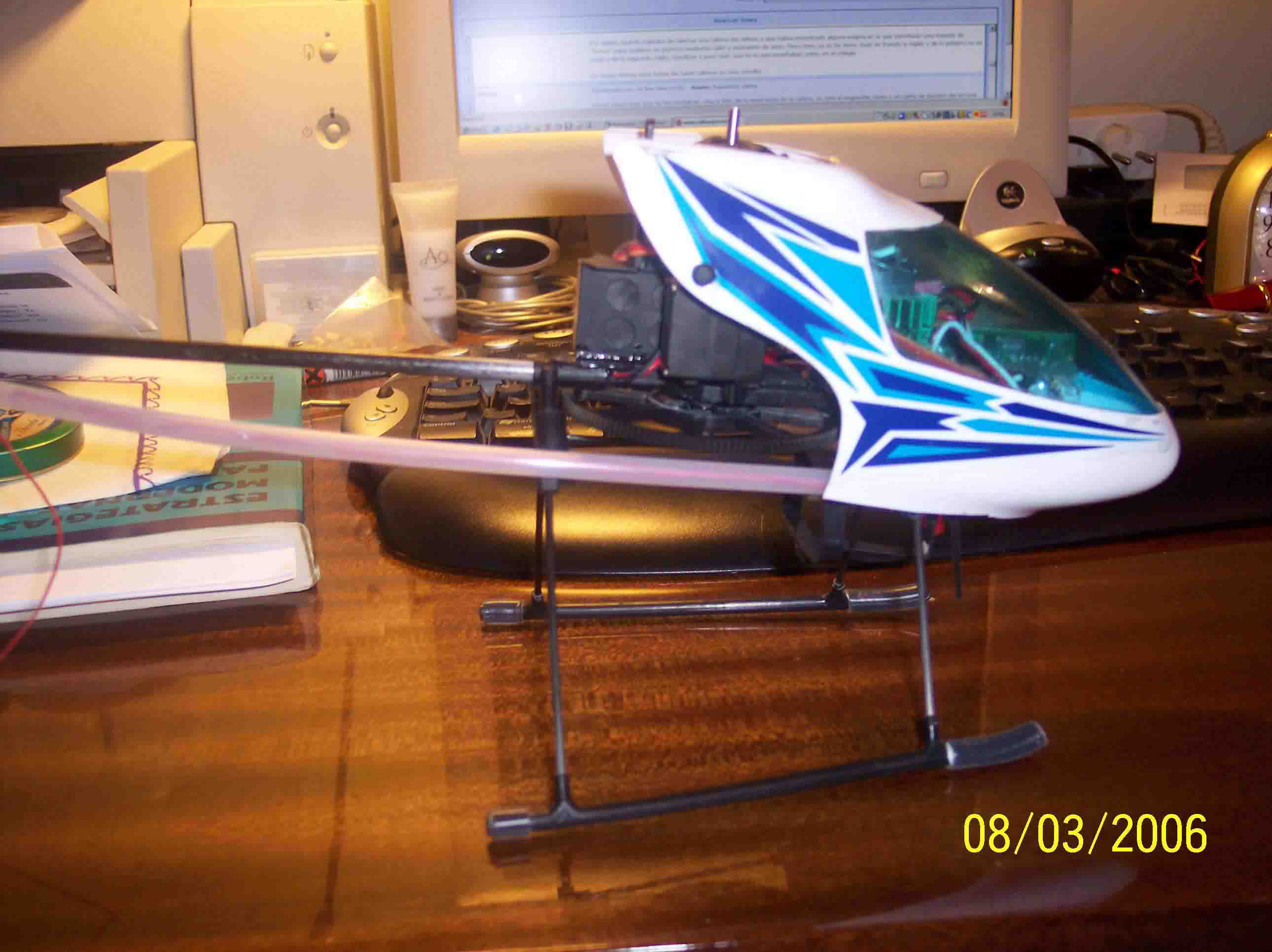

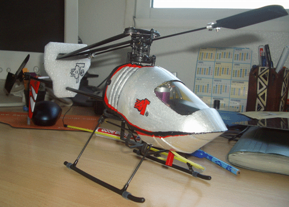

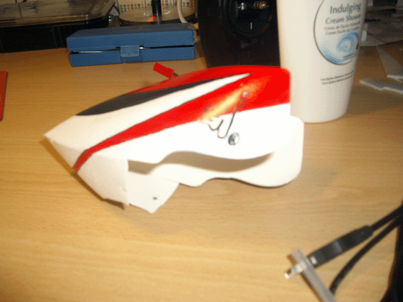

Varias cosas mas que se me olvidaban, una la foto de la reparacion de la cabina, es solo el enganche, ciano y un cacho de plastico del envase de la otra cabina.

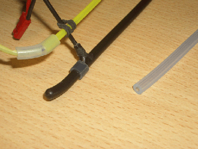

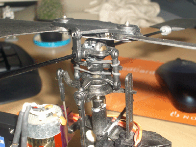

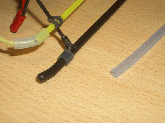

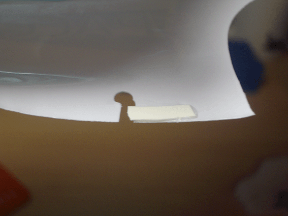

Le he puesto unos antideslizantes en los patines al heli, para que no se me mueva de lado por el suelo, estan hechos con tubo de combustible de avion, es de silicona y barato.

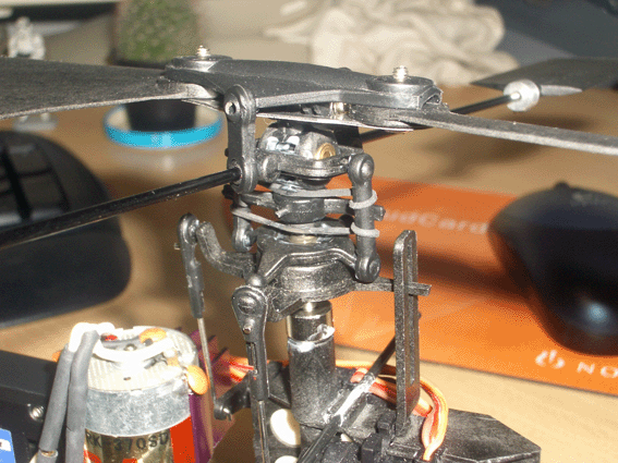

Y otra es una mejora del brazo antirrotacion muy sencilla. A mi me pasaba que cuando le daba a la profundidad el heli se me iba un poco de alerones, no hacia bien el movimiento hacia delante o atras, y eso me molestaba bastante. Solucion: poner una goma elastica de esas muy pequeñas que sujeta el brazo a los reenvios de las rotulas, deja mover hacia todos los lados pero minimiza el efecto que os explique antes. Ademas hace que la distanca entre el plato y la cabeza del rotor se mantenga mas constante (no de todo) A vosotros os pasaba? alomejor esq tengo algo estropeado.
Esta es la goma del antirotacion. lo banco es grasa ceramica.
La reparacion de la cabina original
Los antideslizantes

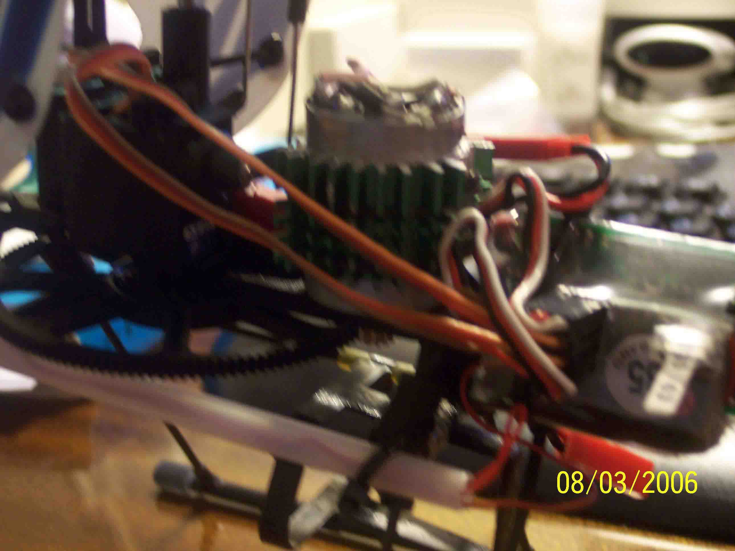

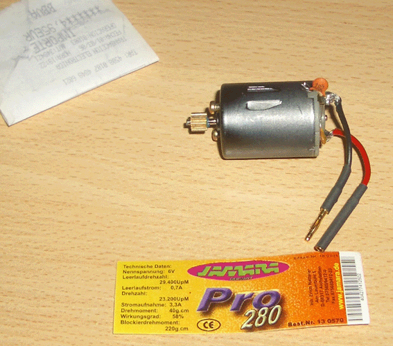

Llevo una semana con un motor nuevo, un 280pro de jamara, las caracteristicas las pongo abajo, se come en vueltas al 370sd, y lo mejor para los que usais lipos de 7,4v, funciona a 6v no a 7,4v, eso significa que tirara mas aun con la bateria mas baja jeje No metais lipos de 11v o packs de 8,4v ya que lo quemariais etc.. Ademas el motor pesa 12gr menos que el 370, y si utilizas packs de baterias los puedes hacer de 6 elementos, con lo que ahorras peso (13gr)
Y ademas valen 5€ jeje. Creo que se pueden encontrar en voltaje de 7,4v por si no quereis hacer nuevos packs.
Asi que mas ligero, mas barato, y mas vueltas. Que opinais??????

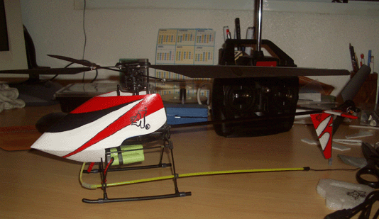

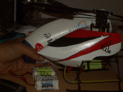

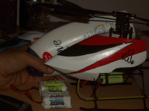

Esta no huele tan bien como la anterior..es de una botella de lejia jeje
Foto del motor
Las especificaciones, las del 370 las puso bote en este hilo hace tiempo. Buscarlas

Bueno, bueno, bueno, como esta el patio. ESTO ES GENIAL.
Zotfidjy, no dejas de alucinarme, lo de la botella de Dove y la ultima, es genial, por cierto lo de la goma para el antigiro muy bien pensado ya que no se debe de pegar ya que debes de tener cierto juego. Lo del motor, pues barbaro, encontrarlo supongo que será un problema, por lo menos para mi, pero buena pinta tiene.

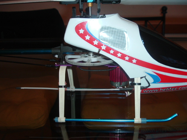

Por cierto yo la cabina la recorte por debajo y no la engancho a las patas me parece un estorbo y no le veo ninguna mejora que se enganchen a las patas. Por cierto para mejorar el heli he alargado las barras de carbono del tren de aterrizaje pero solo las traseras, ponen al heli mas cabezon y me alejan bastante el rotor de cola del suelo. Como podeis ver en las fotos sigo con el heli sin reparar pero hoy me ha llamado el de la tienda que tiene las piezas, a ver si mañana las recojo y lo hago volar, ya veremos.
Bueno en las fotos tambien podeis ver el refrigerador de motor que me he hecho con un refrigerador de PC. La electronica es una piccoboard no es la original de dragon ya os contaré algo cuando la pruebe, en banco de pruebas va bien.
Heli completo, ver como se levanta la cola
refrigerador de pc
cabina levantada
cabina recortada

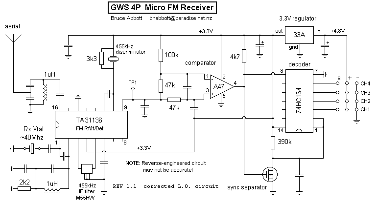

Por abianchi
#202185
Y me olvidaba...
Les dejo el circuito del receptor de 4 canales de GWS para que vean lo de la bobina.
Saludos.!!

Por 4baches
#202201
una cosa, hice los calculos anoche, y por cierto me los he dejado en la habitacion de al lado, y no puedo entrar ahora.... mecachis....hay gente durmiendo. esta noche os los pongo...
El programa calcula... no en plan ultracientifico y exacto, le mete algun valor que otro de experiencia en acortamientos, una antena sin cargar, es decir, sin bobina, pero recordad que nuestras antenas ya estan cargadas.... una longitud de onda de 35 megas es de aproximadamente 8 metros, si hacemos antena hilo son dos metros, por ser antena de cuarto de onda, la que tenemos mide 1220, es decir, que unos 880 milimetros aproximadamente ya esta cargada.
Si quieres poner la longitud maxima, has de poner lo que quieres mas los 880 milimetros, + en el lugar de la antena recuerda que estaras a 880 milimetros, es por ello que como ya tiene bobina, las cosas cambian, y la longitud real actual tambien cambia. Ya pondre los calculos mas exactos. Por cierto, el lugar donde pones la bobina influye, contra mas a la punta, bobina mas grande, contra mas al receptor, carga mas pequeña.
La bobina aumenta el factor q de la antena, es mas selectiva, es decir, que contra mas fino sea el hilo de la bobina, mas teneis que afinar en el canal y medida.
