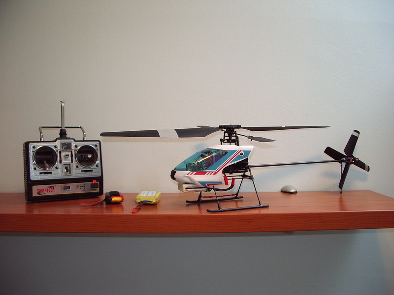

Hola a todos.

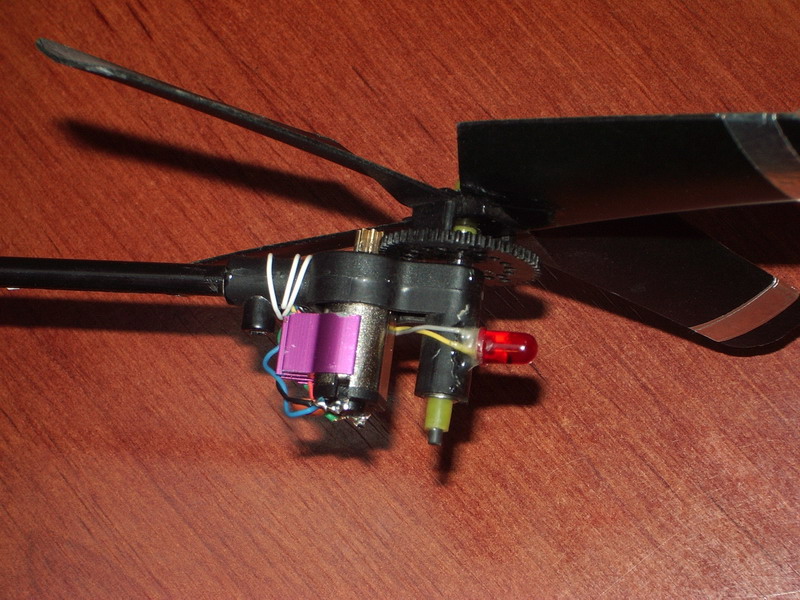

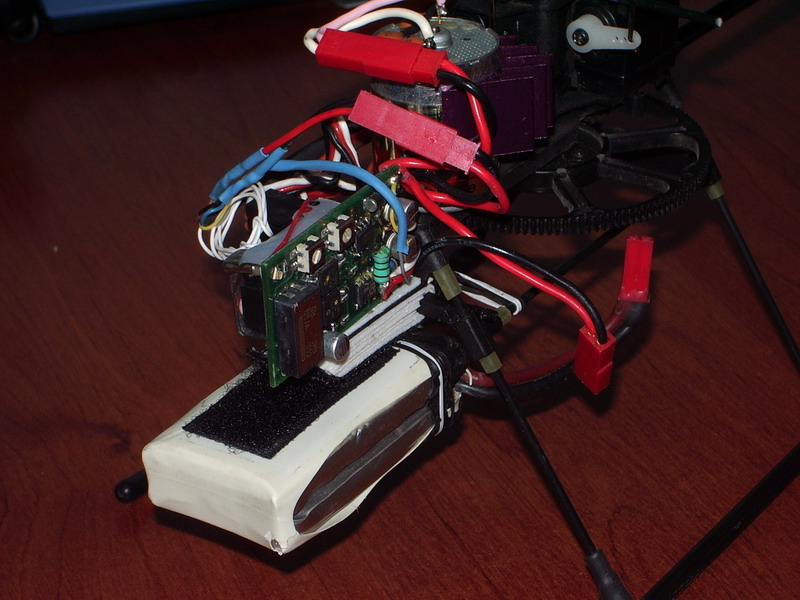

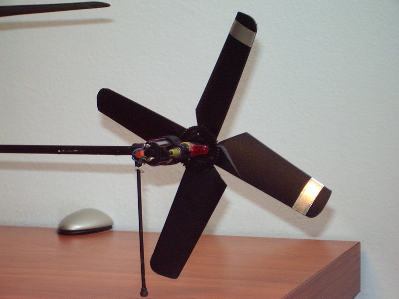

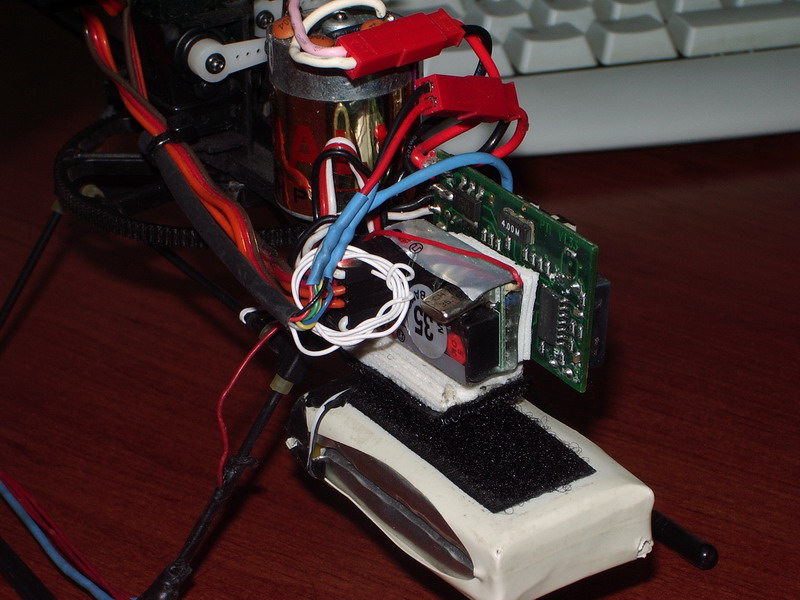

Despues de mucho tiempo leyendo y aprendiendo de todos los comentarios, porfin me he decidido a escribir en este foro para compartir mis aventuras y desventuras con el "bichito volador".

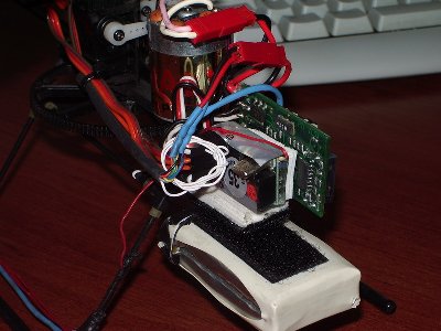

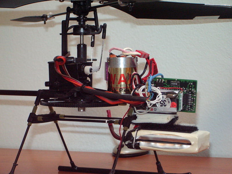

Mi Dragonfly4 es un hibrido, lleva mecanica de Dragonfly y toda la electronica es de un Aerohawk(receptor por un lado y mezclador+Gyro+variador por el otro). Alimentado con bateria de lipo de 7,4v(2s).Piñon del motor principal de Ninko(scalextric) 13 dientes conico(con ello conseguimos mas RPM).

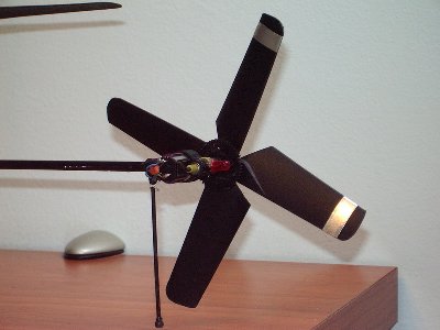

Doble pala en el rotor de cola(para contrarestar el aumento de las rpm en el rotor principal).
Led intermitente en cola (bonito y util sobre todo de noche).
Refrigeradores en los motores sacados del Aerohawk(tengo que hacerme uno de mayor y mas eficiente pues ahora el motor principal se calienta mas, el de cola no).
Con todo esto este peazo bichin vuela "de maravilla"(al menos mejor que el aerohawk que jamas consegui volarlo decentemente).Posee un poder de ascension de mas del doble que tal como venia, incluso con las lipos de 2.400mA que pesan lo suyo(mas revoluciones en el rotor principal=mayor control sobre el vuelo), la duracion de las baterias es de unos 20 minutos sin tocar suelo con la lipos de 2.400mA, y de unos 10-15 minutos con las de 1.200mA
Espero vuestros comentarios y posibles mejoras que veais viables para mejorar nuestro juguetito.
El receptor
Electronica 3 en 1
Detalle rotor de cola
Esqueleto

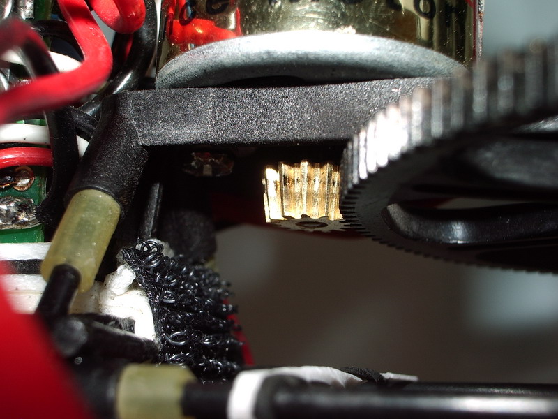

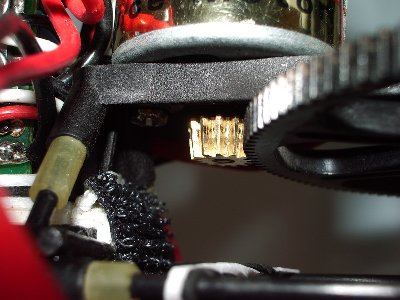

Detalle del piñon 13 dientes
Doble pala en cola
Mi equipo

ezbook, me gusta mucho como te ha quedado, ahora bien, creo que vuelas solo 20 minutos por los 13 dientes del motor del rotor principal, yo con uno de 11 dientes, y sin necesidad de doble pala, hago 24-25 minutos con una 1800.
Al tener tantos dientes consumes mas potencia de la pila para que el pueda desarrollar sus vueltas y esto te hace que duren menos, eso si respondera a las subidas de gas de una manera expectacular.
Yo tambien me lo upgrade le puse la electronica nueva (piccoboard), la misma que tu tienes, la radio me hice con una mx12 de graupner (recomendación 4baches), y mantuve la mecanica y los servos y la verdad es que mejoro mucho, ahora tengo unos pequeños problemas de interferencias pero los solucionaré en breve.

hola xavales!!! hacia tiempo que no escribia na por aki, me parece estupenda la idea de poner doble pala en el rotor trasero, de echo, yo la he puesto pero con resultados nulos, no me controla correctamente y me empieza a dar saltos de velocidad el rotor trasero :(, pensaba que compensaria enormemente el giro a la derecha que tiene el heli pero he visto que no, aunque volvere a probar por si acaso. En cuanto a las ultimas fotos que habeis puesto, me ha gustado la idea de poner el "giroscopio" en la parte trasera del heli, talvez esto compense enormemente los tembleques de cola que sufre este helicoptero, haber si tengo tiempo y lo hago yo tambien.
