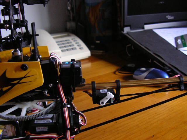

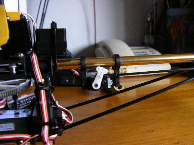

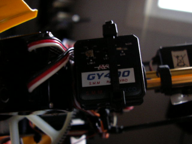

Tengo una duda sobre el giro con bloqueo sobre si esta bien colocado yo creo que si pero me gustaria saber vuestra opinion.
Me llego ayer el giro con bloqueo gy400 y lo coloque como esta en la foto si esta bien puesto.
Luego cuando enciendo el heli el giro seva corriendo poco a poco hasta que llega al final de la cola.
Luego aunque lo puse a 90 grados al final lo tube que dejar como muestra en la otra foto.
Y por ultimo veo que los giros del heli son mucho mas rapido que con el otro giro que era el de serie y no lo consigo dejar muy quieta la cola se gira un poquito siempre creo que eso es normal, y lo ultimo que pesado soy :lol: :lol: :lol: no noto diferencia apreciable con poner la rueda en un sentito o en el otro esto seria el gain digo yo?
Colocacion del giro
Servo se va poco a poco hasta el final con el solo arrancado esto creo que es normal
Servo segun arranca cuando lo tenis 90 grados como el otro no funcionava bien

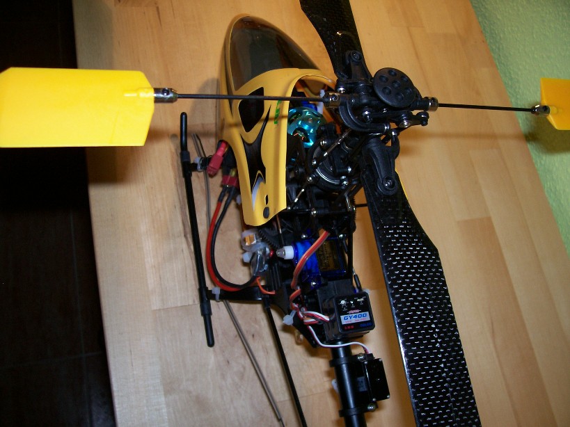

Las letras del gyro las debes de leer desde la cola, asi que para mi esta de lado. Te pongo una foto de la colocacion correcta.
Para que se quede el servo quieto con el bloqueo activado tienes que tocar el trim. Mira este video de ajuste de un gyro parecido:
http://www.youtube.com/watch?v=FekCymi_g3Q
Por ultimo, el potenciometro del GY-400 esta de adorno. No funciona :cry: asi que por mas vueltas que le des no vas a conseguir nada.
Salu2.

Gracias peedpeed por la respuesta, ya me parecia raro que no notara nada por mas que le daba a la rueda jjjaaa :lol: :lol: :lol:
Ya lo tengo colocado me falta probarlo, lo que noto es que en los giros es mucho mas rapido que con el de serie,tambien me llego la bateria de 2200 mah a 20c y aunque ocupa todo el alogamiento se nota que esta es buena no veas como tira la diferencia a la de 2100 de 20c que tenia esa segureo que es de palo
