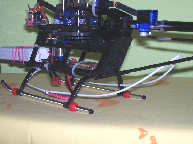

Pero si lo tienes ajustado ya en modo normal ( el gyro) y luego lo pones en bloqueo,y , para que se quede quieto el servo le das al trim, lo desajustarás, no?. Con lo cual tendrás que volver a poner el trim en su sitio otra vez y el servo seguirá moviendose, ¿es así?
miguelzx escribió:Gracias peedpeed por la respuesta, ya me parecia raro que no notara nada por mas que le daba a la rueda jjjaaapeedpeed escribió:Las letras del gyro las debes de leer desde la cola, asi que para mi esta de lado. Te pongo una foto de la colocacion correcta.miguelzx escribió:Me llego ayer el giro con bloqueo gy400 y lo coloque como esta en la foto si esta bien puesto.
Luego cuando enciendo el heli el giro seva corriendo poco a poco hasta que llega al final de la cola.
Luego aunque lo puse a 90 grados al final lo tube que dejar como muestra en la otra foto.
Y por ultimo veo que los giros del heli son mucho mas rapido que con el otro giro que era el de serie y no lo consigo dejar muy quieta la cola se gira un poquito siempre creo que eso es normal, y lo ultimo que pesado soy![]()
no noto diferencia apreciable con poner la rueda en un sentito o en el otro esto seria el gain digo yo?
Para que se quede el servo quieto con el bloqueo activado tienes que tocar el trim. Mira este video de ajuste de un gyro parecido:
http://www.youtube.com/watch?v=FekCymi_g3Q
Por ultimo, el potenciometro del GY-400 esta de adorno. No funcionaasi que por mas vueltas que le des no vas a conseguir nada.
