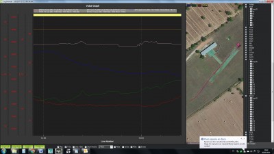

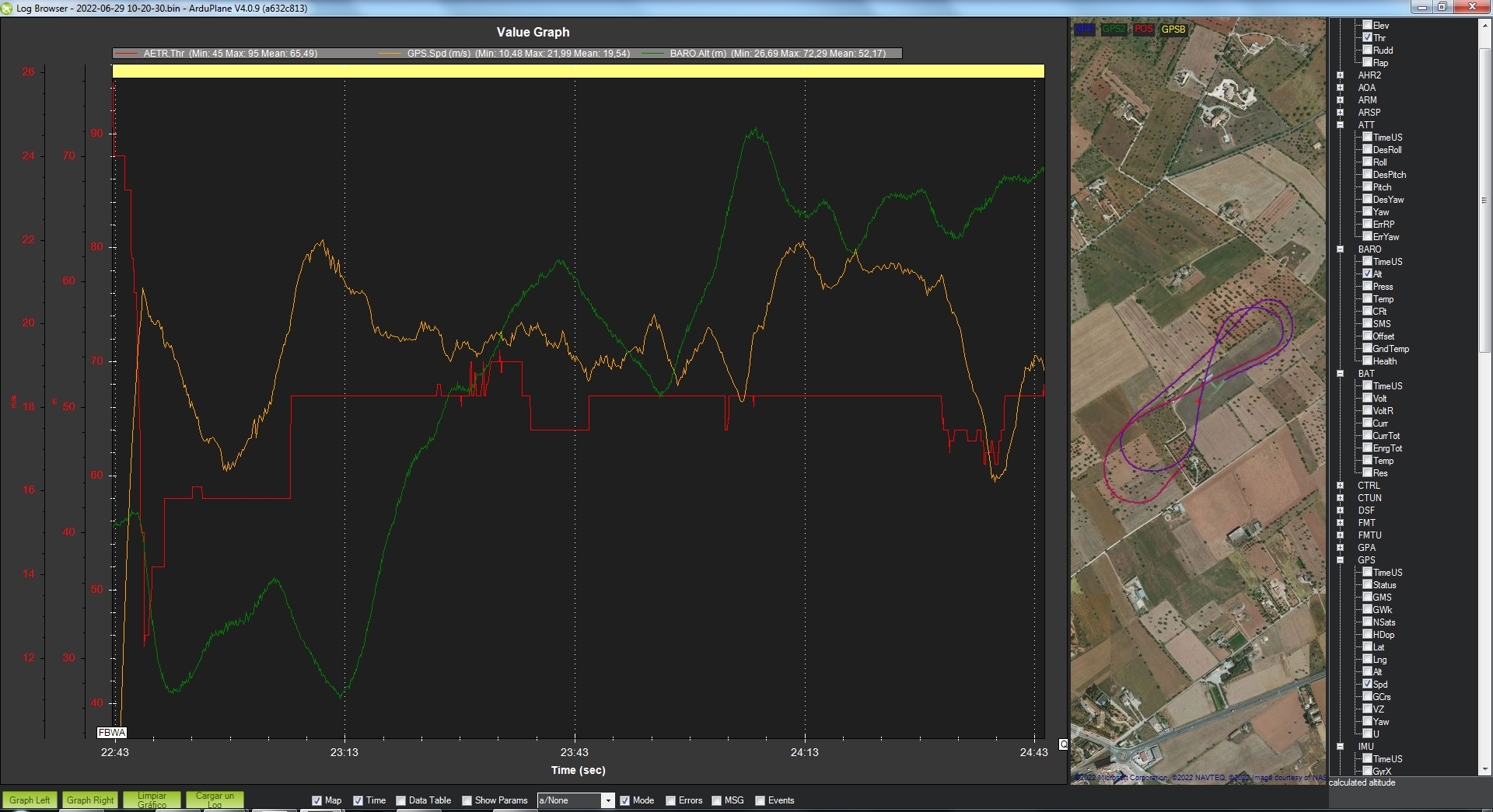

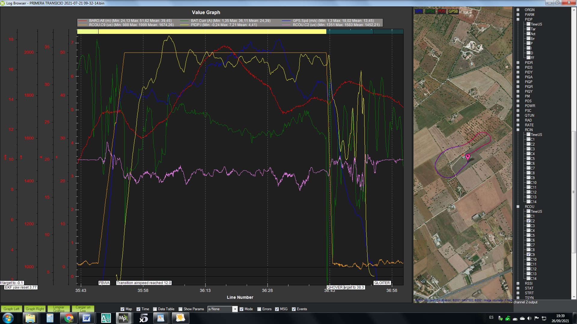

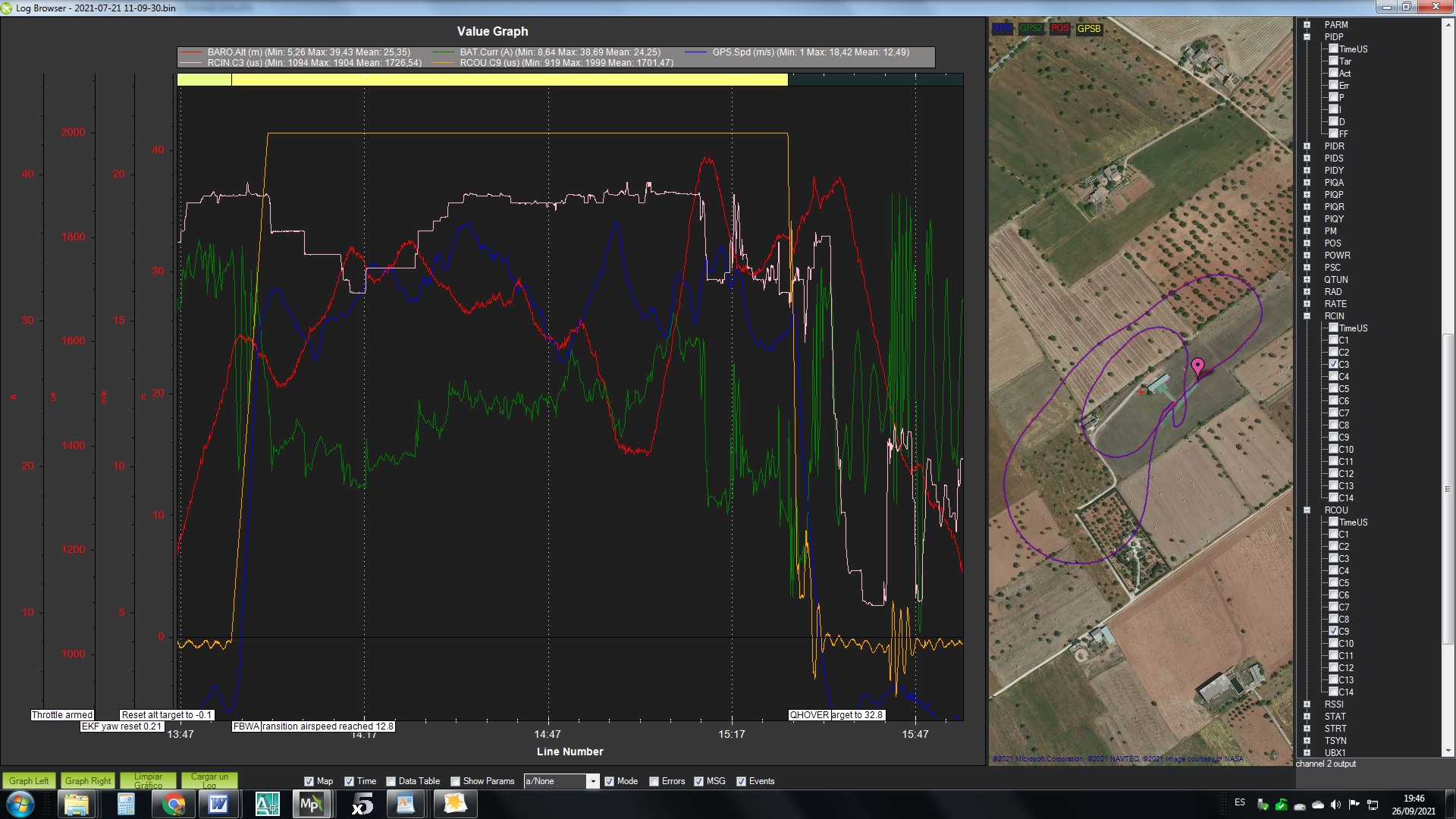

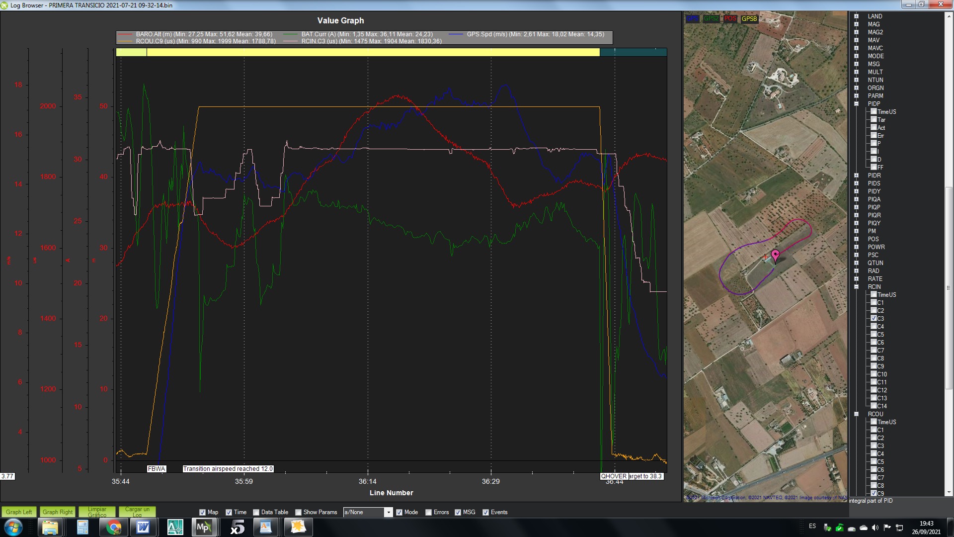

Después de los test de las dos transiciones realizadas, me he dado cuenta que tengo el centro de gravedad muy adelantado, esto lo podemos ver en las siguientes gráficas en la que represento la altura en rojo, el consumo en verde, la velocidad en azul, el movimiento de uno de los servos del tilt en naranja, la salida del servo de profundidad en rosa y el parámetro PIDP.I en amarillo, que nos indica como tenemos el centro de gravedad, si siempre esta por encima de cero el CG esta adelantado y si esta por debajo de cero esta retrasado. Se ve claramente que el centro de gravedad esta bastante adelantado porque PIDP.I esta siempre por encima de cero con un valor alto en ambos vuelos.

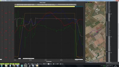

Otra de las cosas que ya sentí en los dos vuelos en FBWA es que la velocidad del avión era baja a pesar de llevar el acelerador prácticamente a tope durante este modo de vuelo.
Esto lo podemos corroborar en las siguientes gráficas con la entrada del acelerador en color rosa (microsegundos).

En esta gráfica he ampliado la parte correspondiente a la pasada por la pista, vemos que la altura se mantiene casi estable, y tenemos una velocidad media (azul) de unos 16 m/s que son unos 57 km/h, a mi parecer una poco baja con un consumo de casi 30.5 amperios.
PASADA SEGUNDA TRANSICION

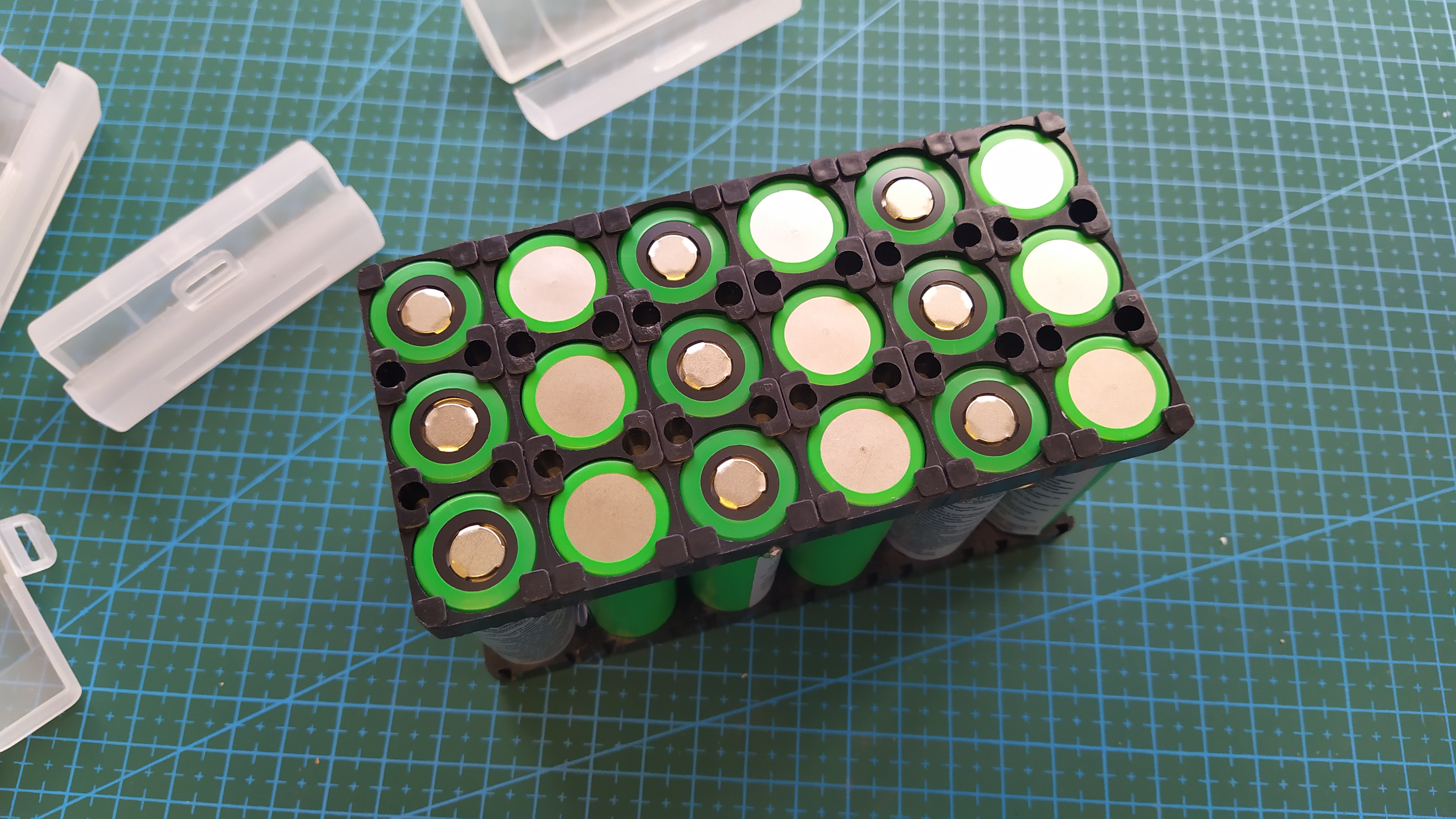

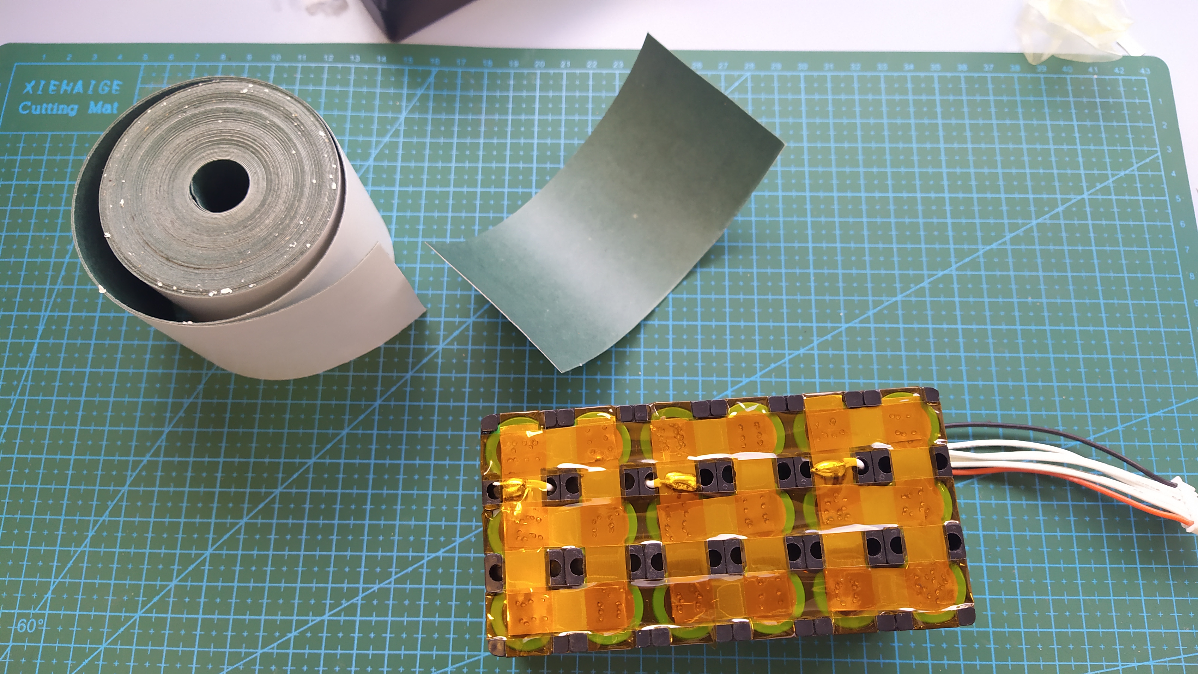

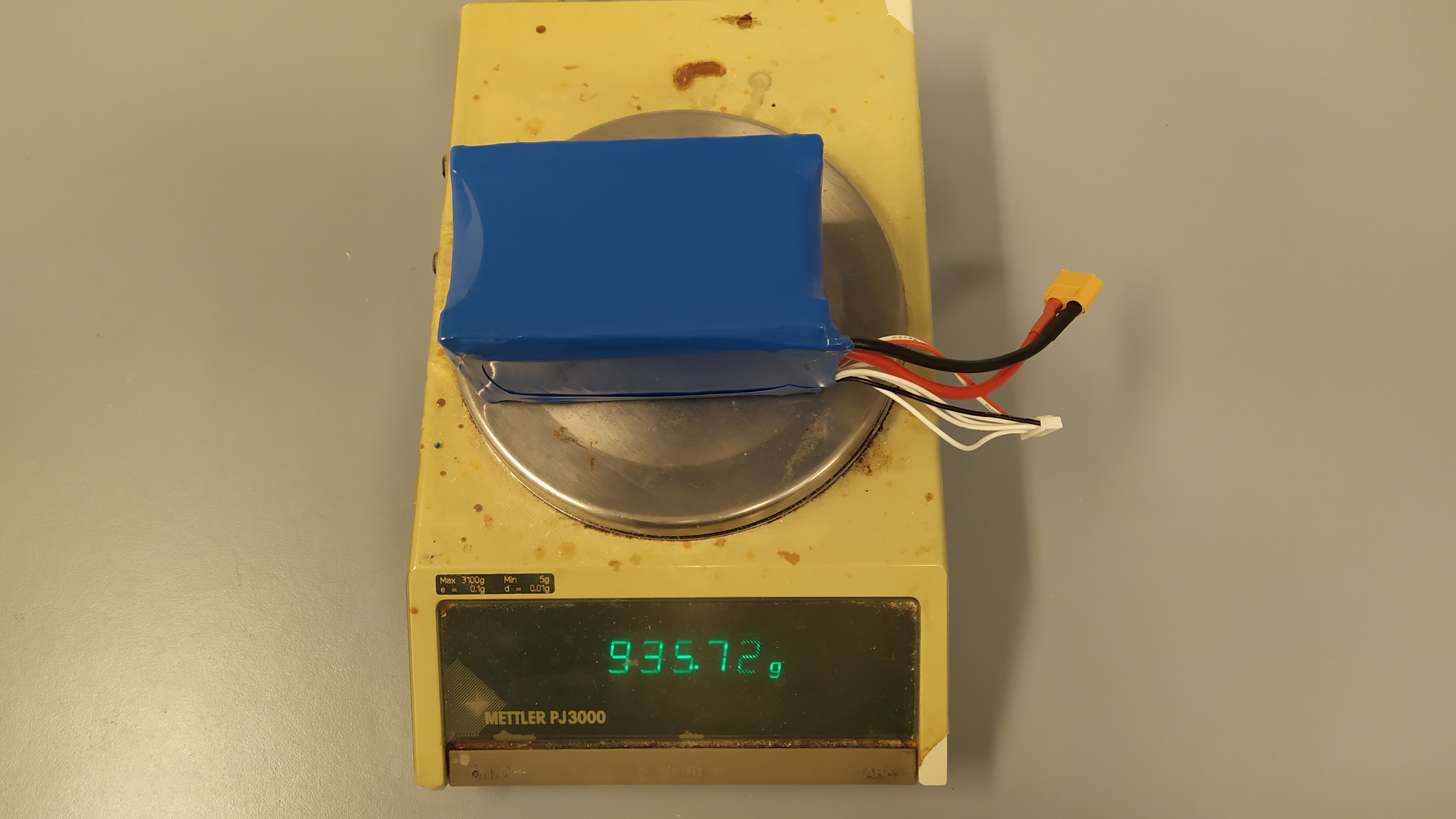

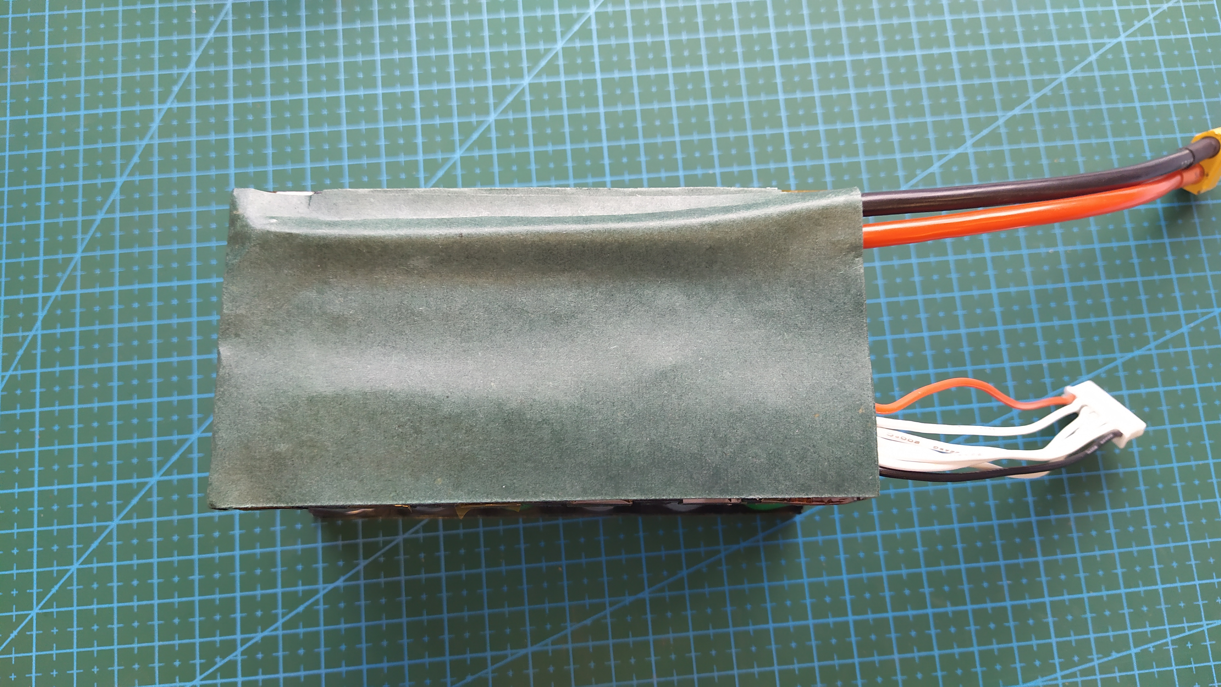

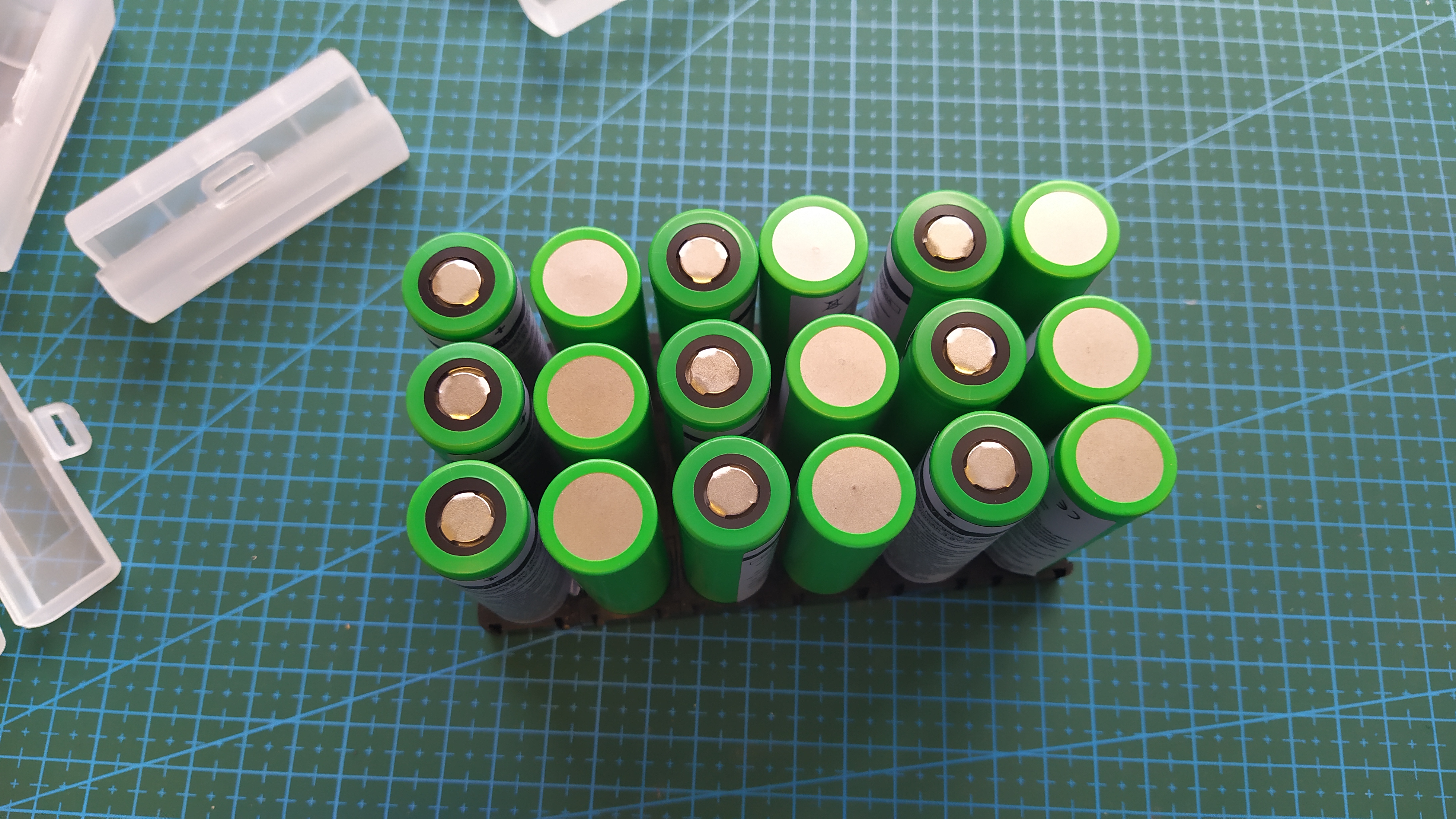

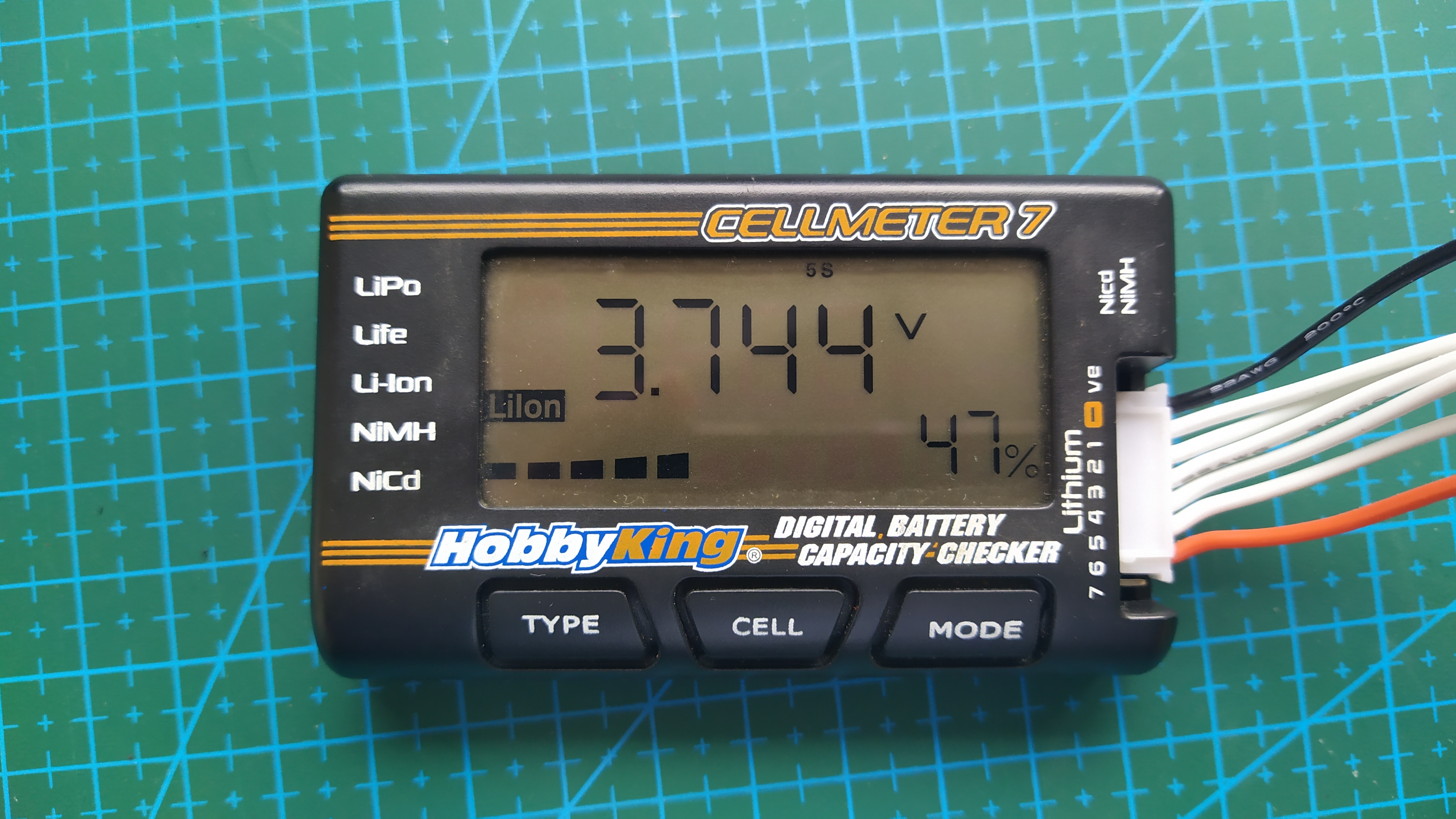

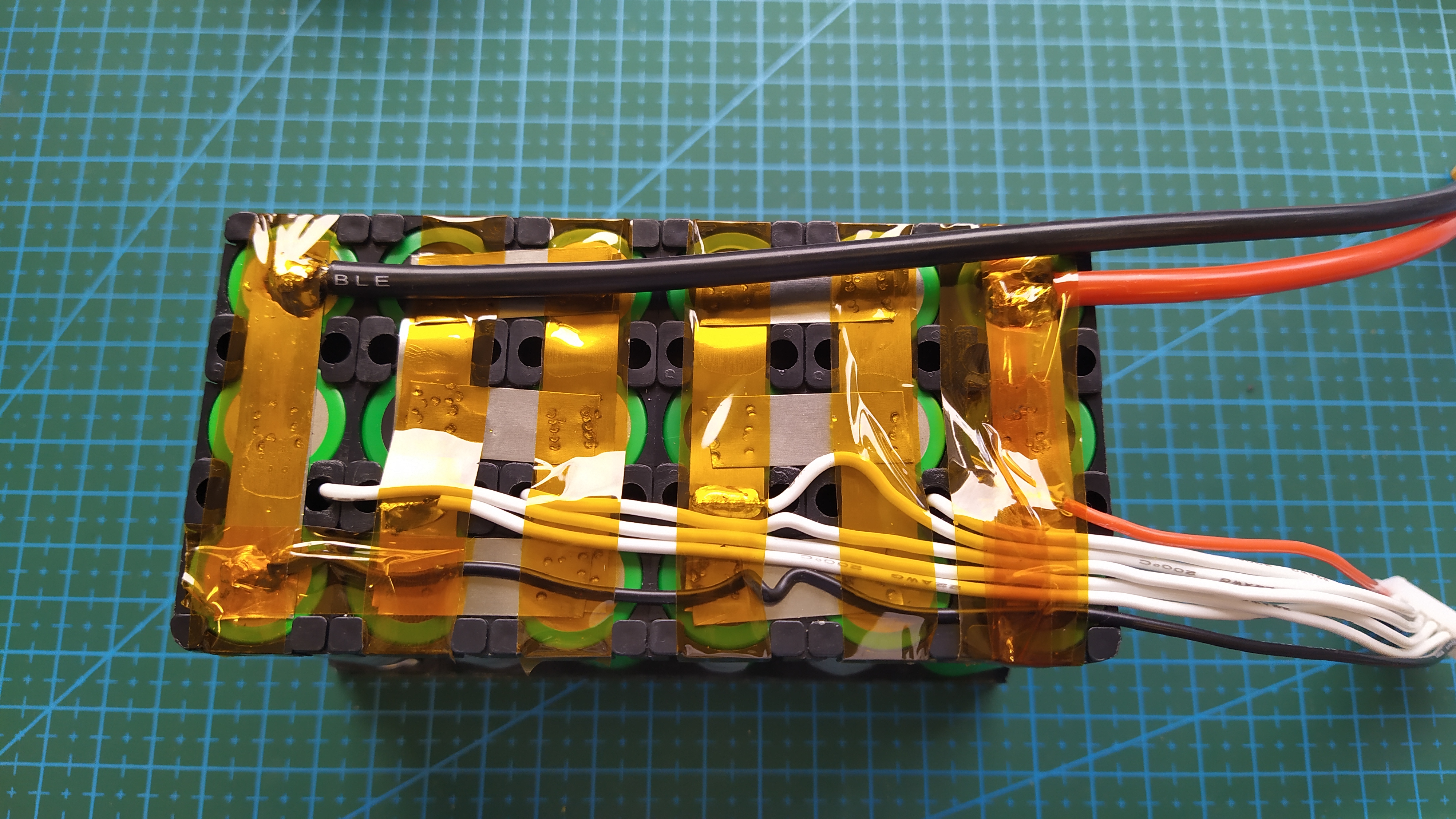

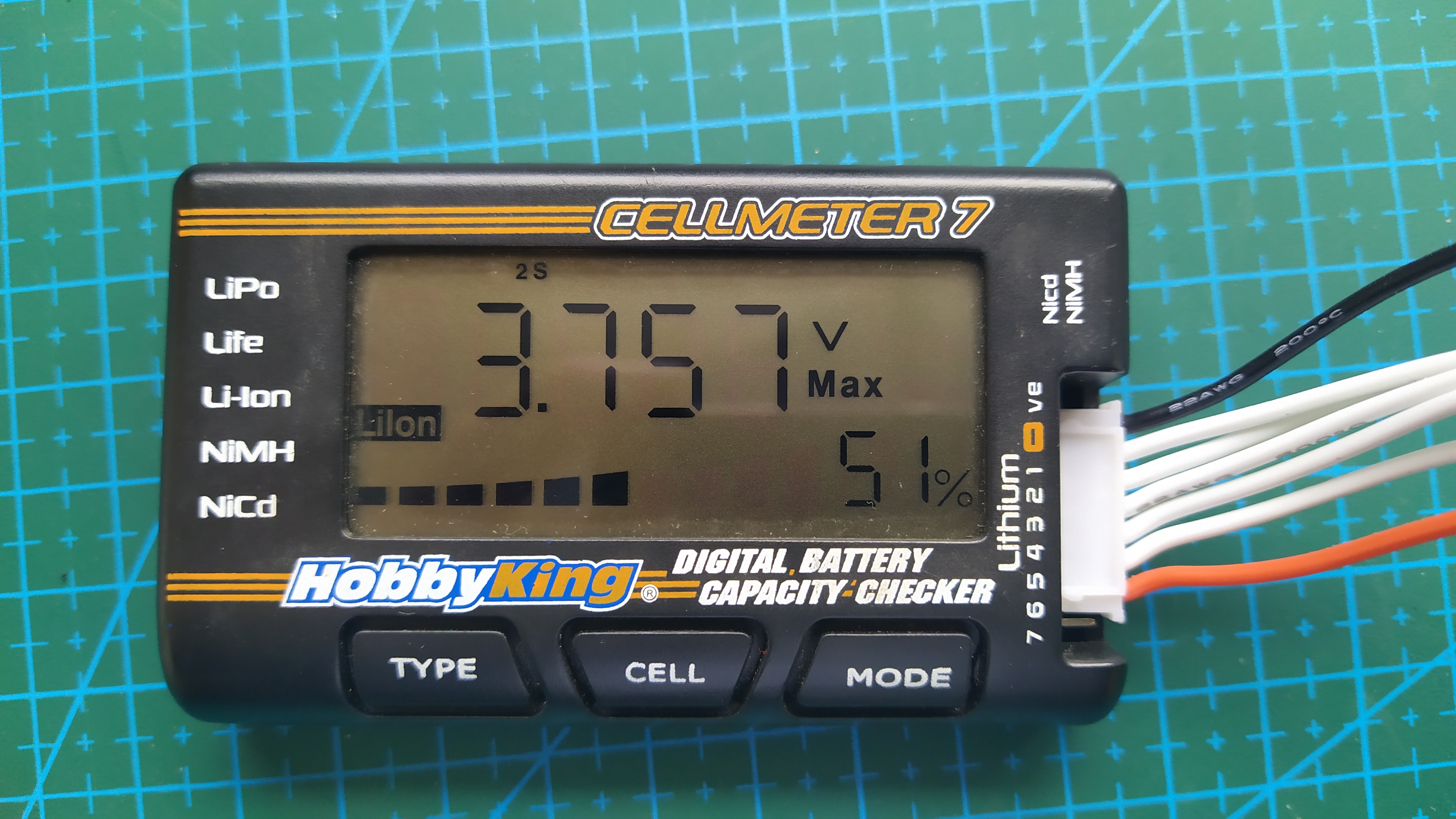

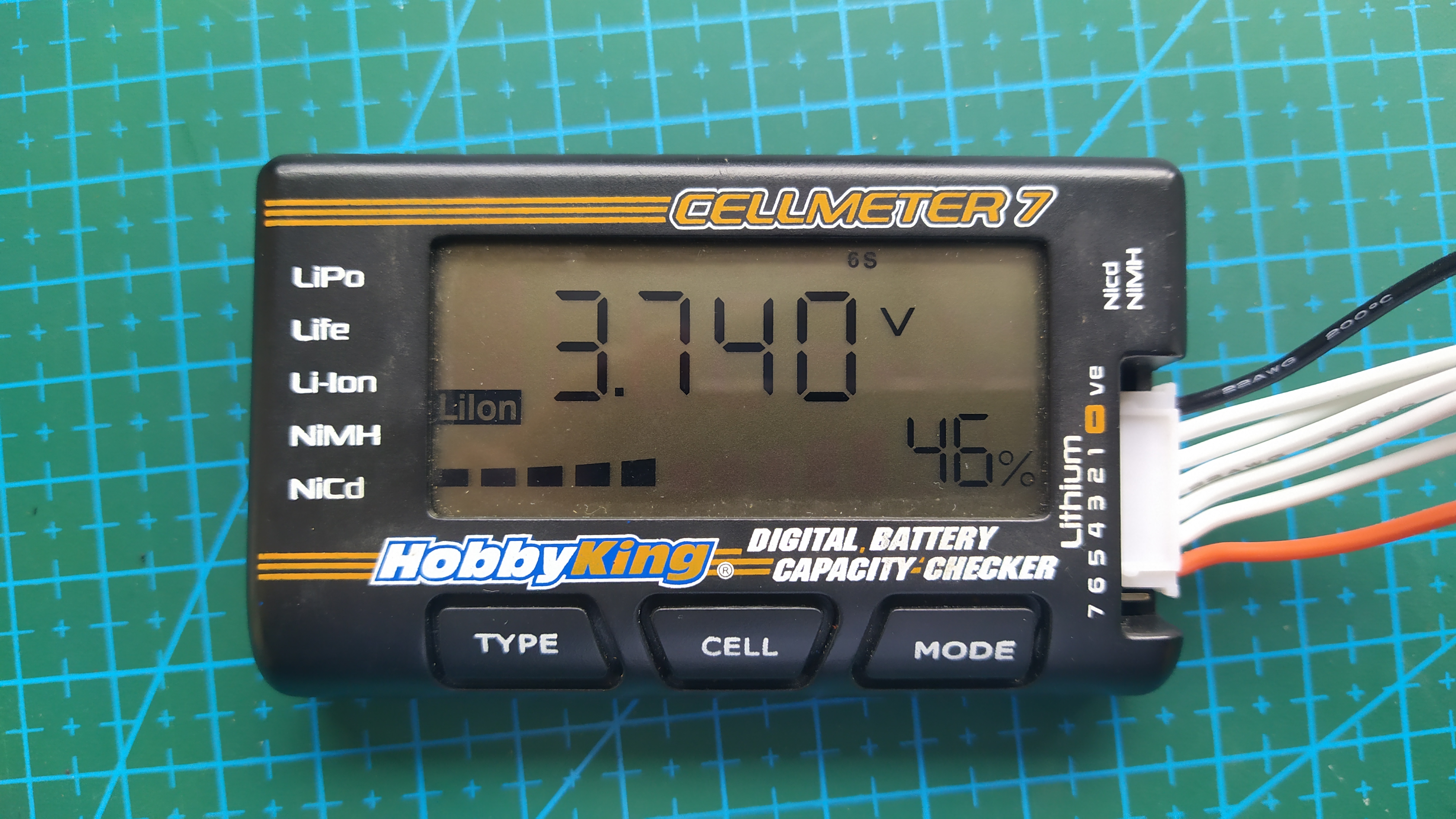

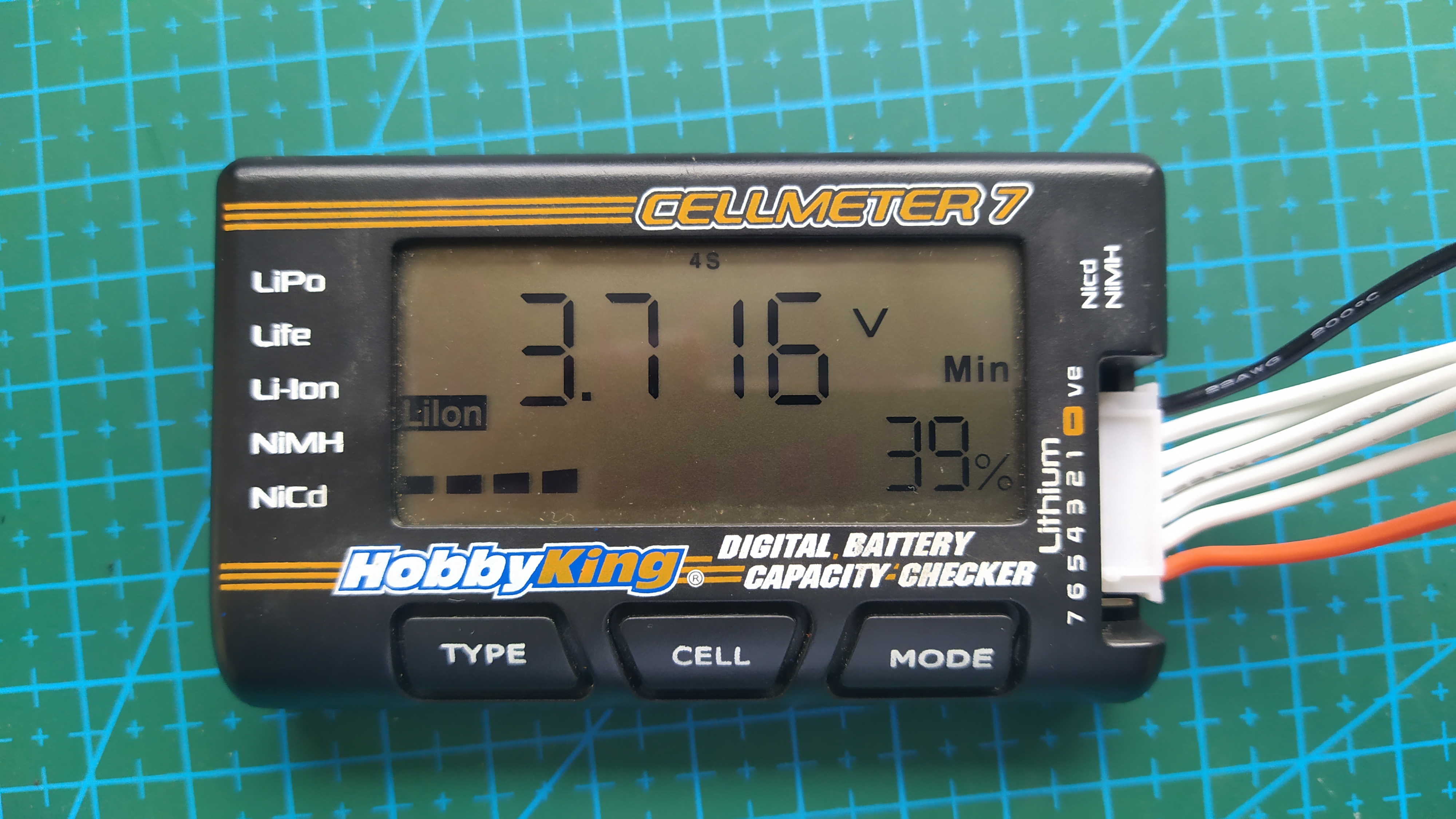

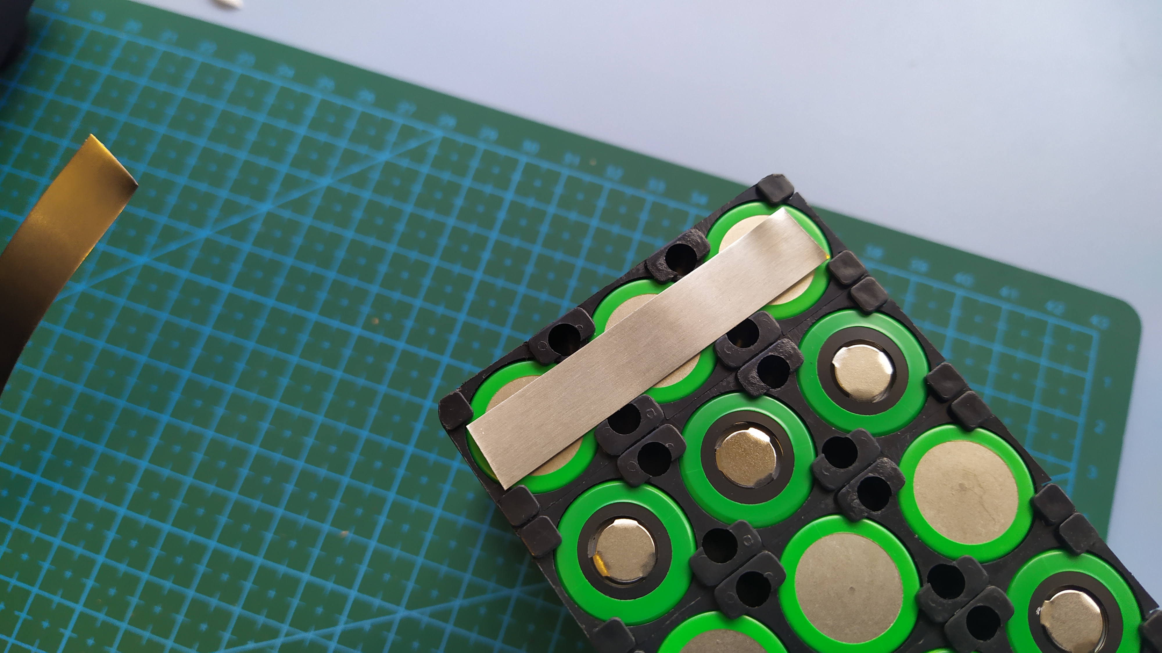

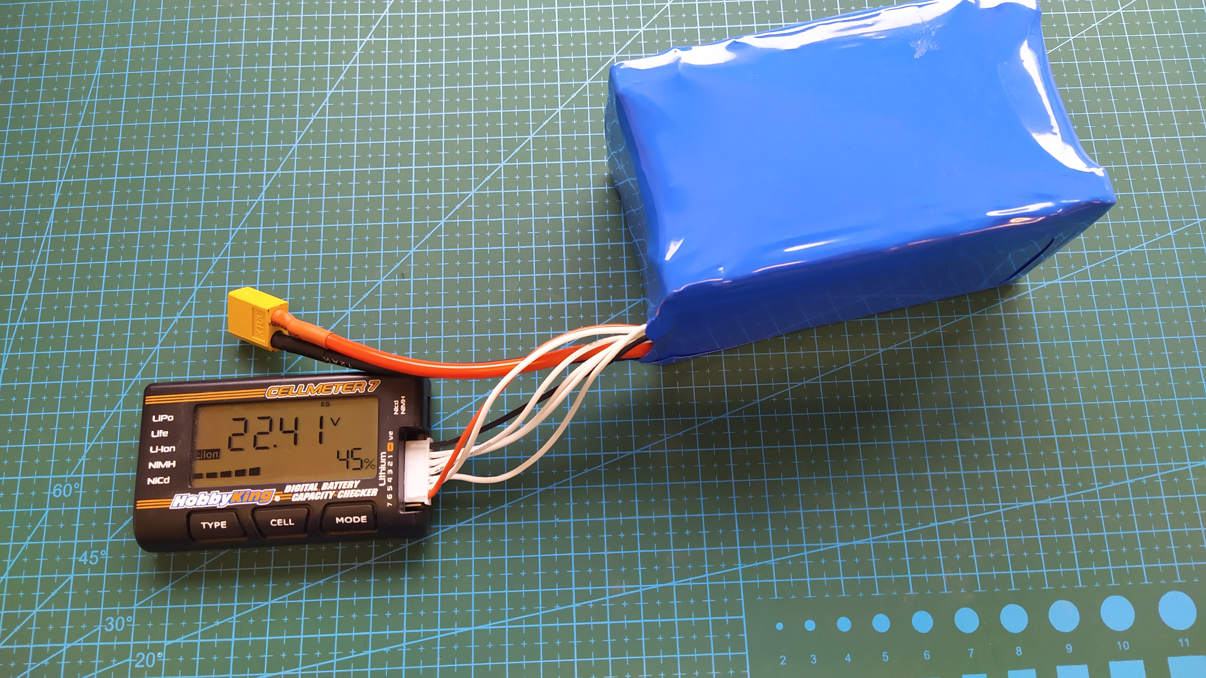

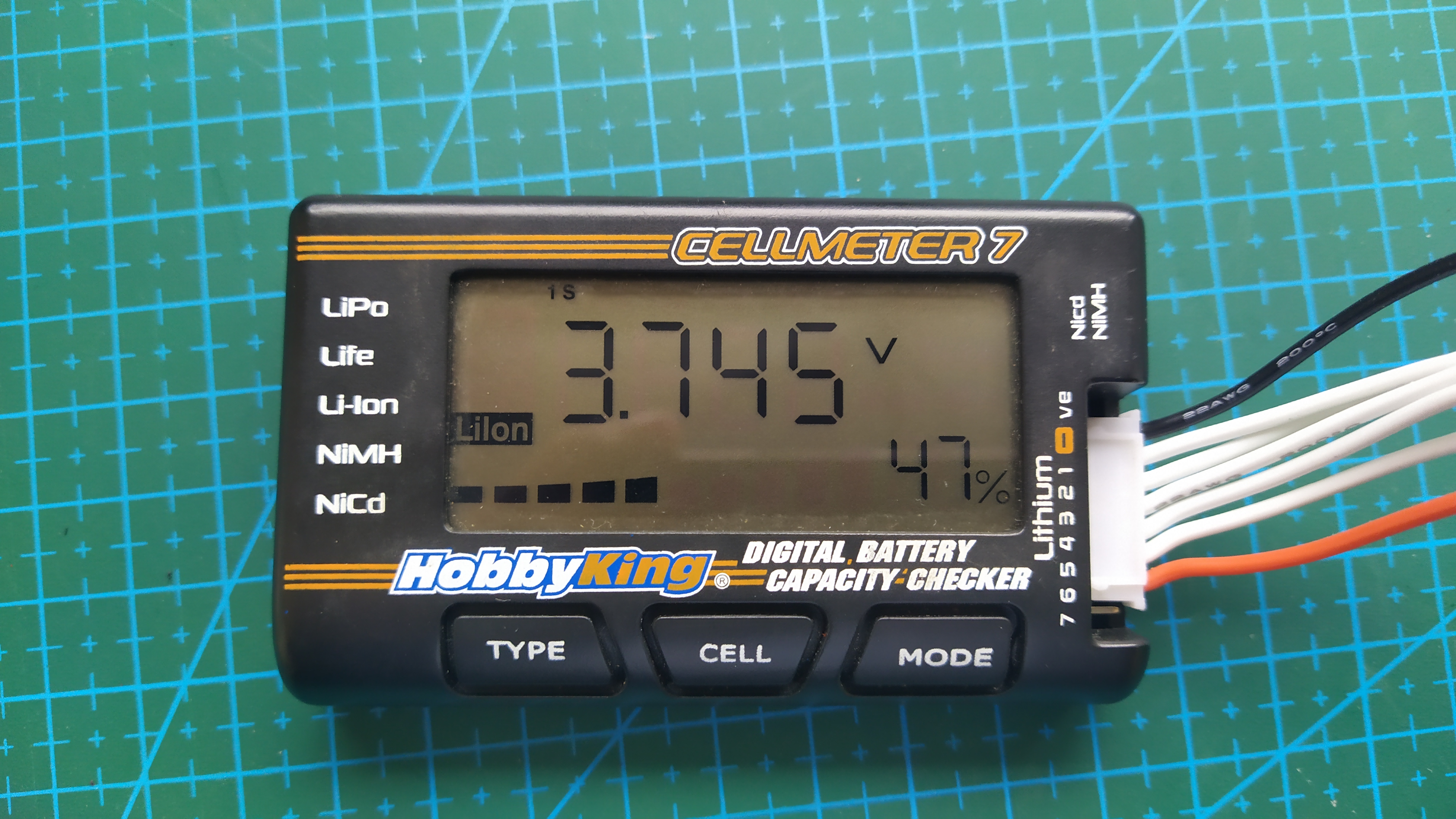

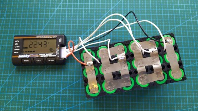

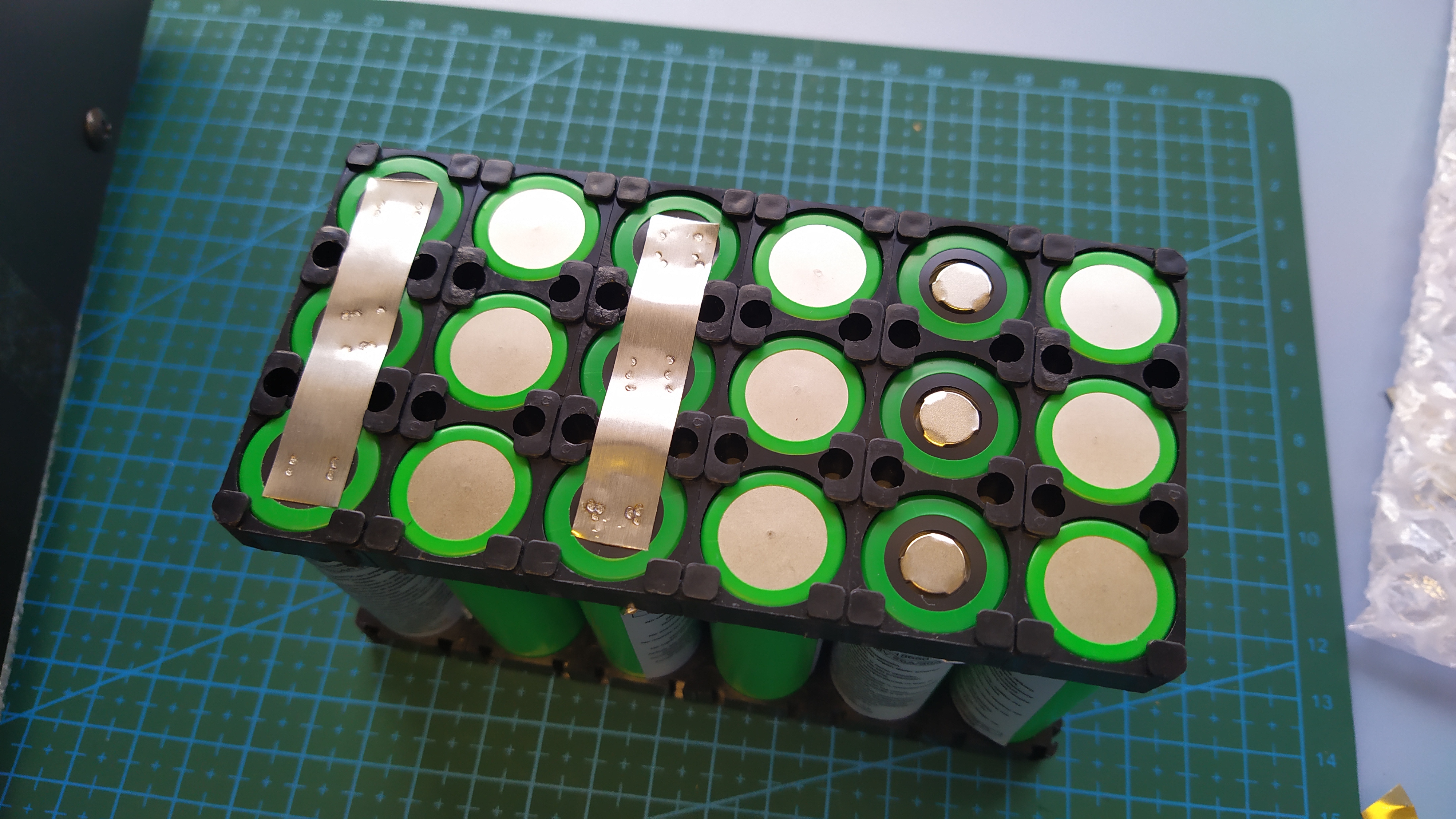

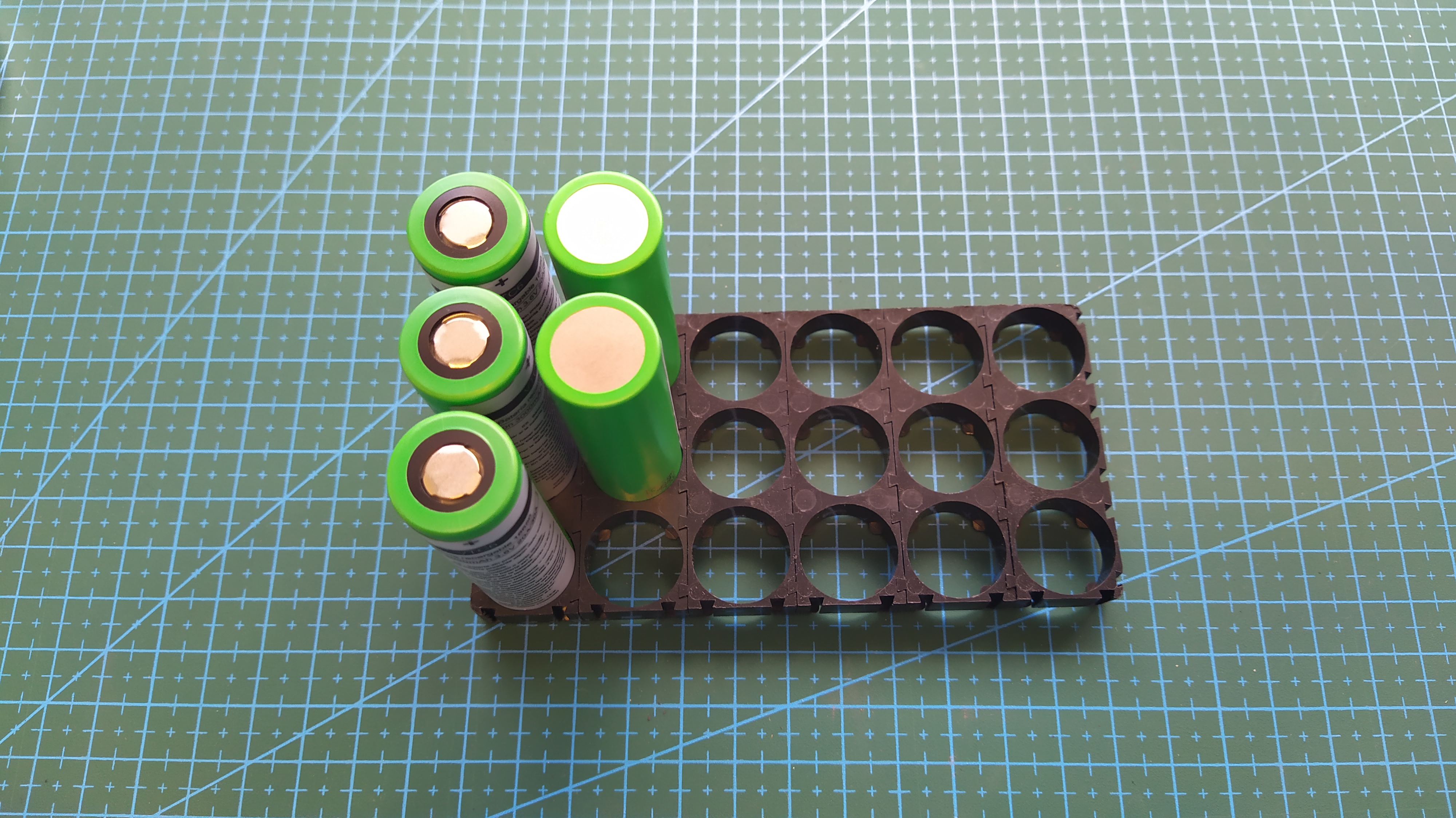

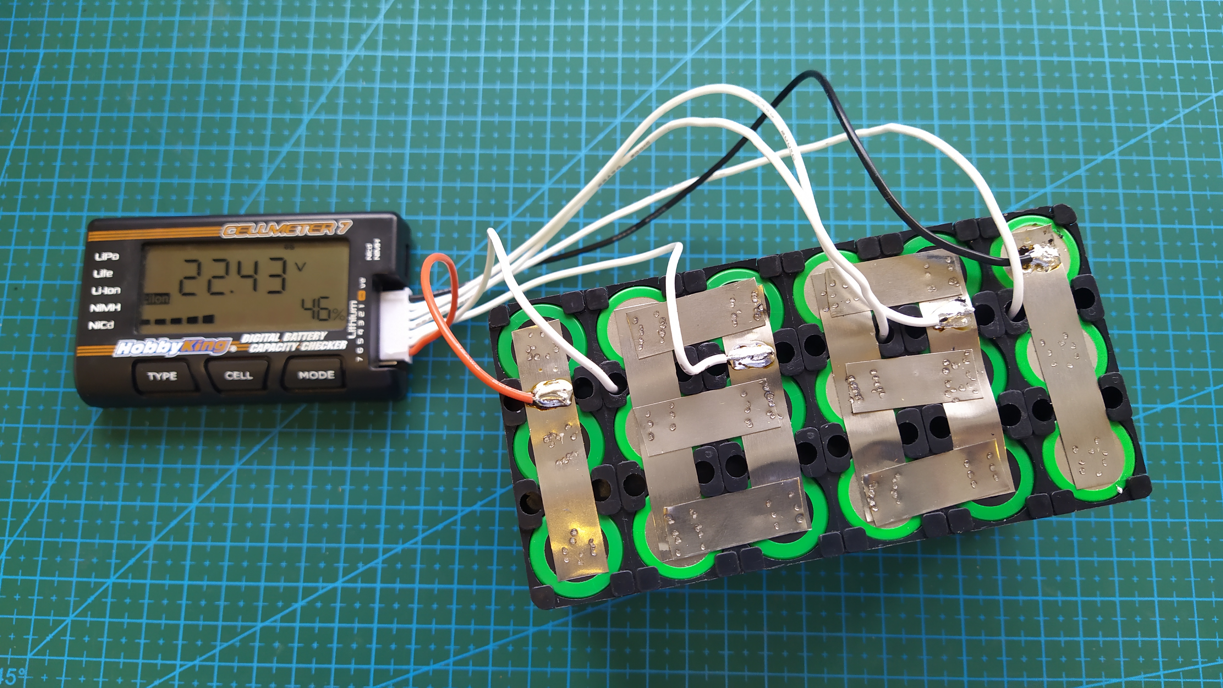

Bueno, después de la prueba con la batería que me dejó Jose, y de darle muchas vueltas me he decidido a hacerme una batería de Litio-Ion de 6S3P.
Las celdas que he usado son las Sony-Murata:
Modelo: US18650VTC6.
Capacidad: 3000mAh.
Máximos Amperios de salida continuos: 15Amp.
Máximos Amperios de salida de pico: 30Amp.

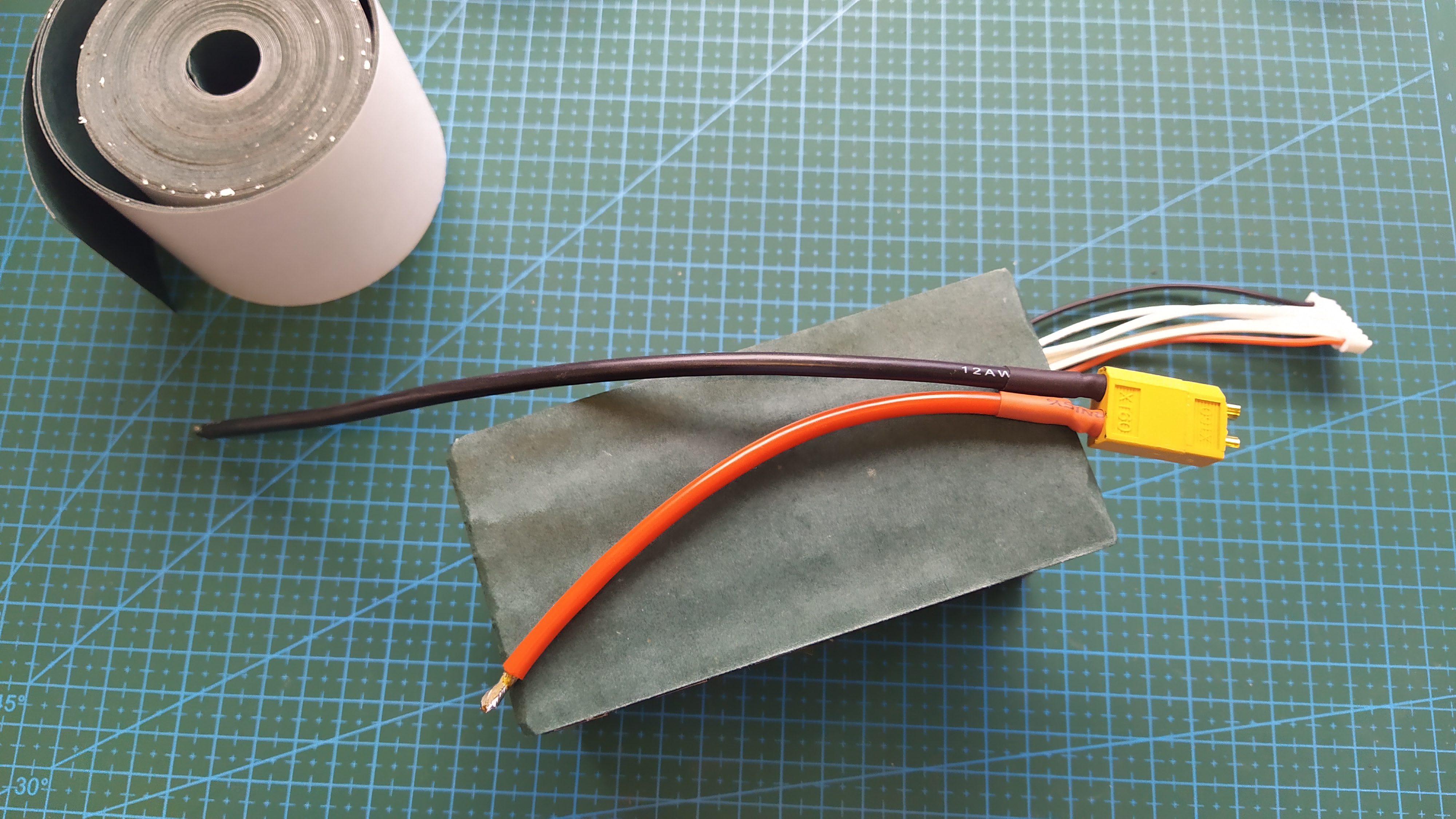

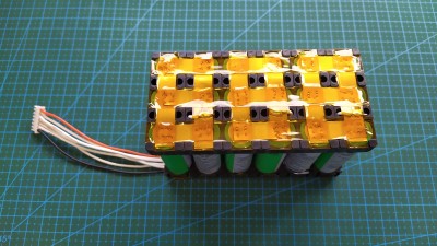

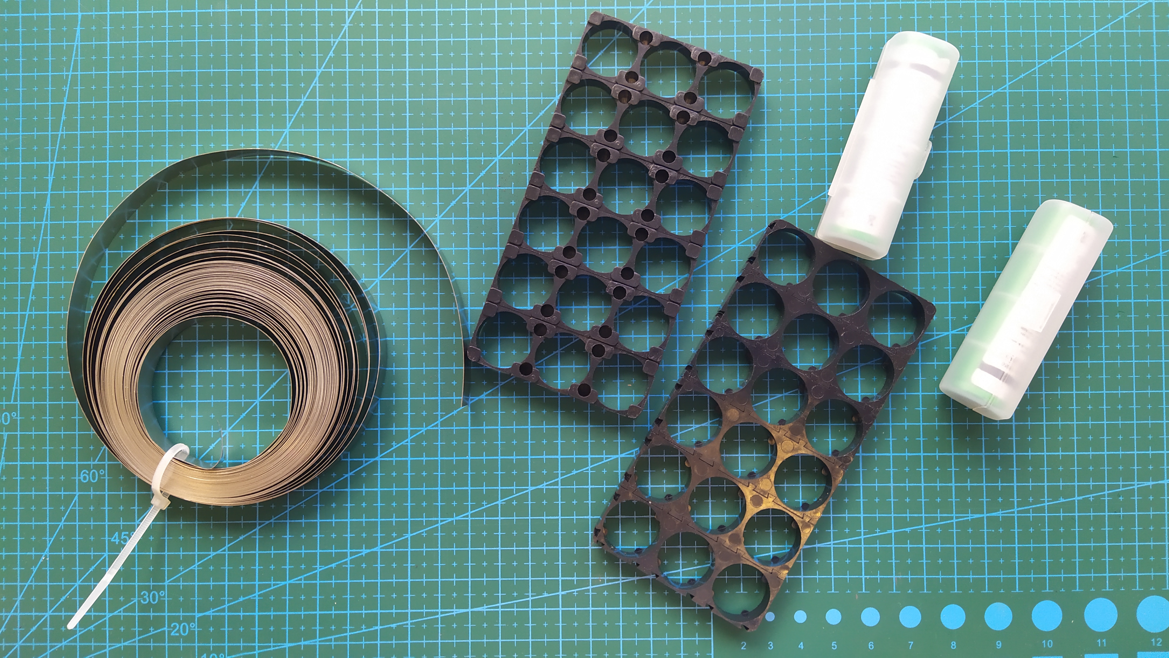

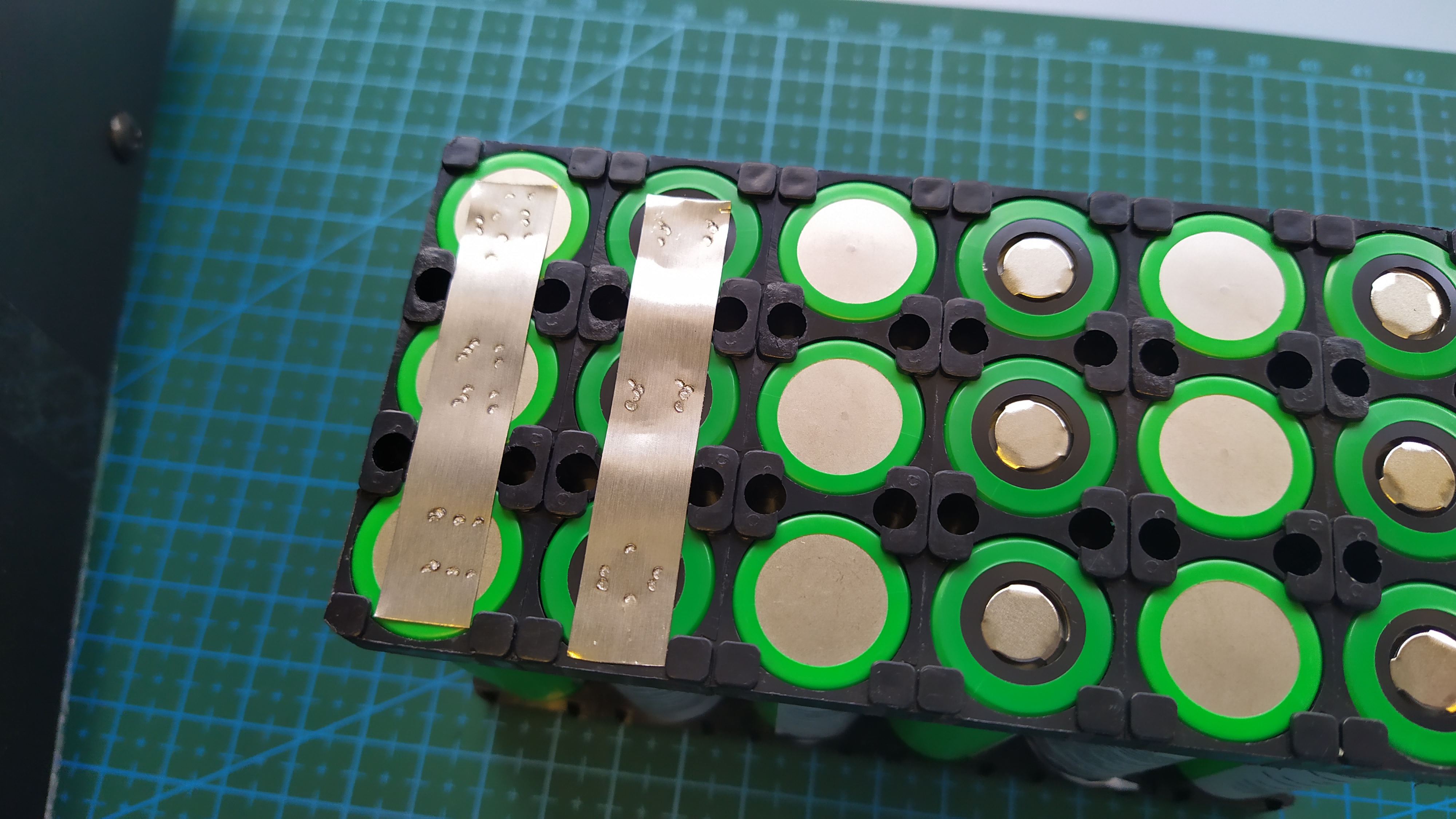

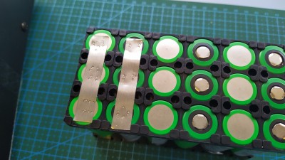

He empleado unos soportes de plástico para colocar las 18 baterías, que me facilita la soldadura de los distintos elementos. La cinta de níquel para la soldadura de los elementos es de 0.2 mm de espesor y de 10 mm de ancho.
Las soldadura las he hecho con una máquina de soldadura por puntos, esta es la primera vez que me hago una batería de este tipo, ya veremos como queda.

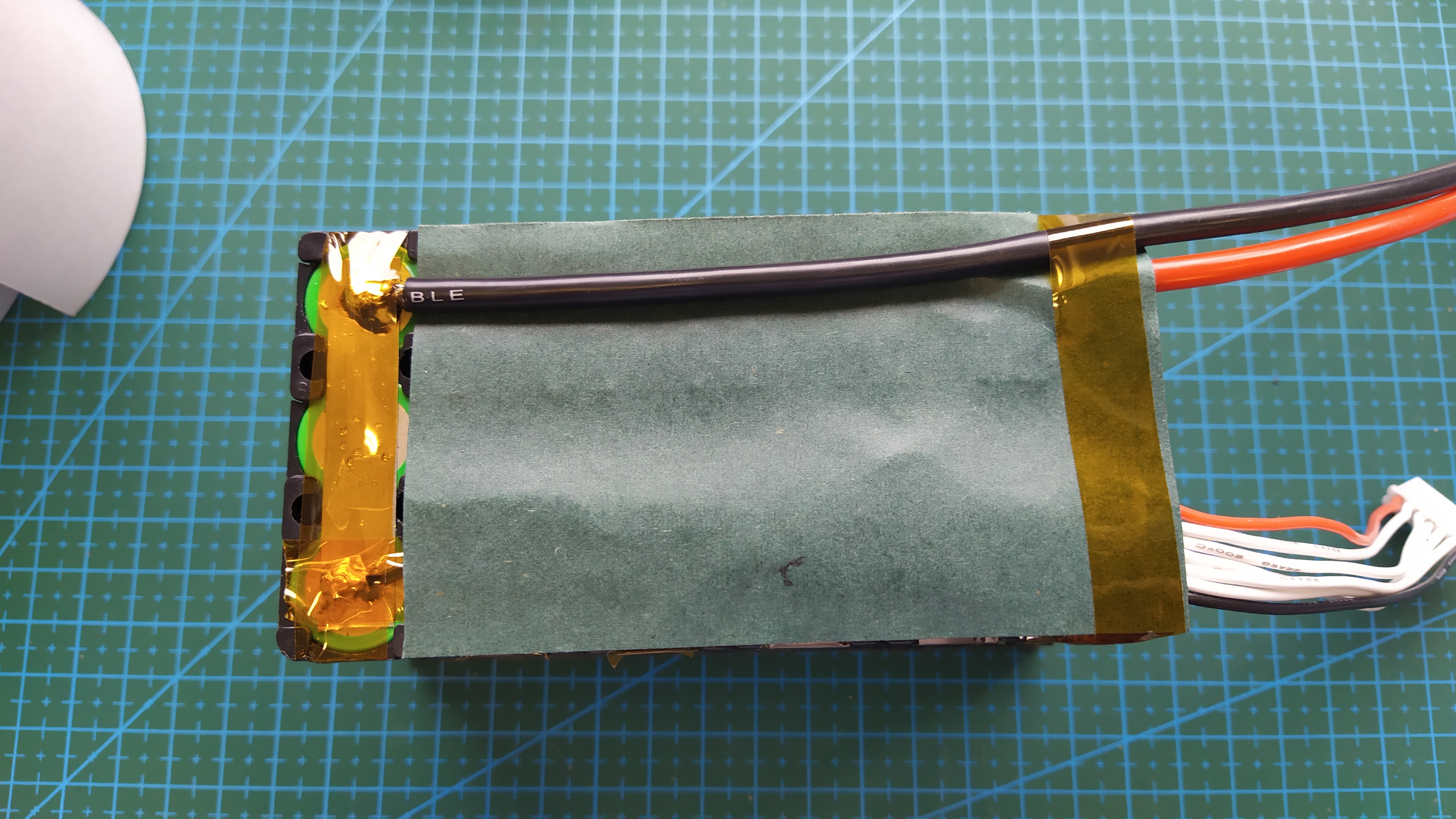

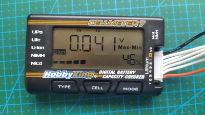

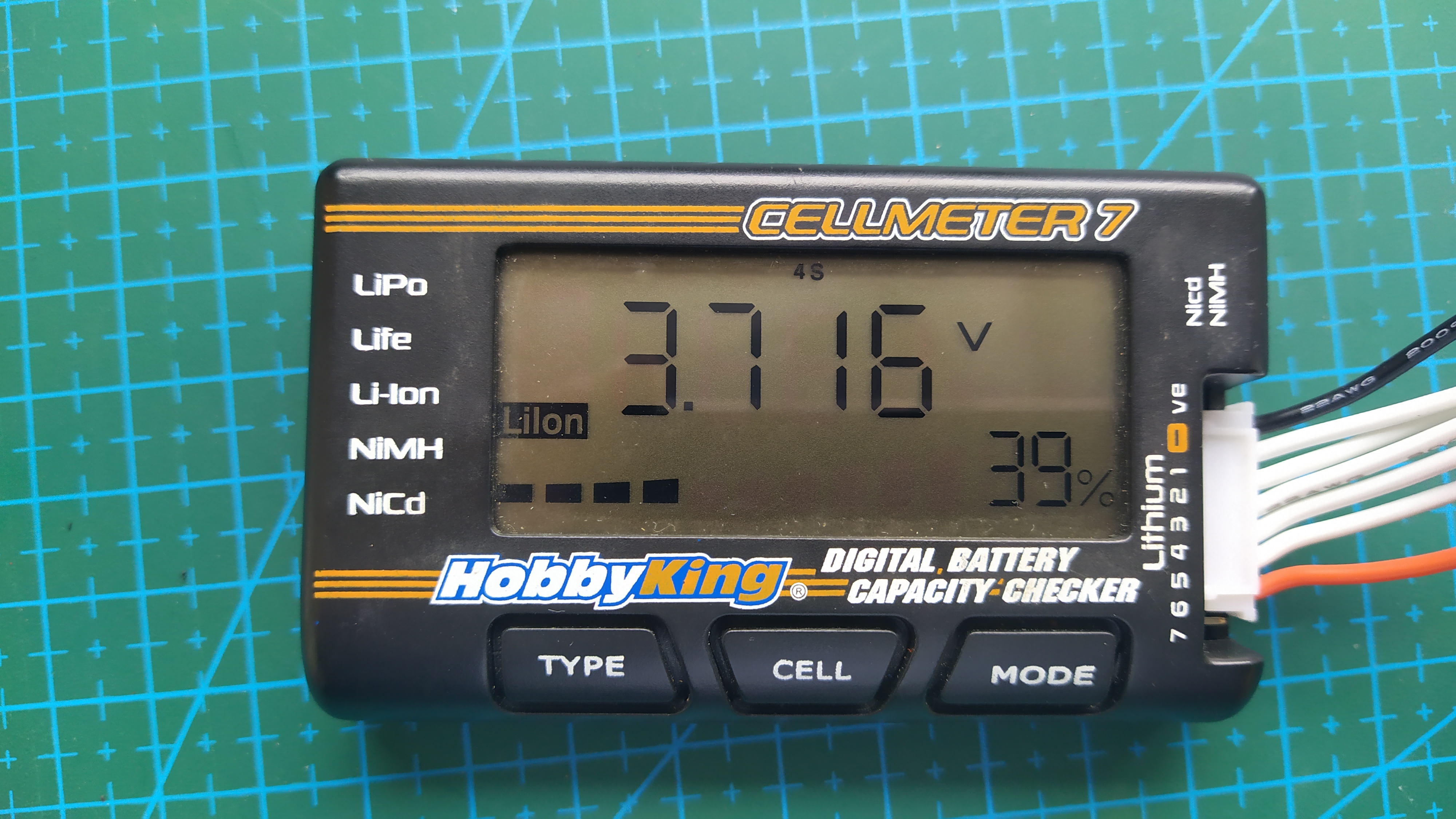

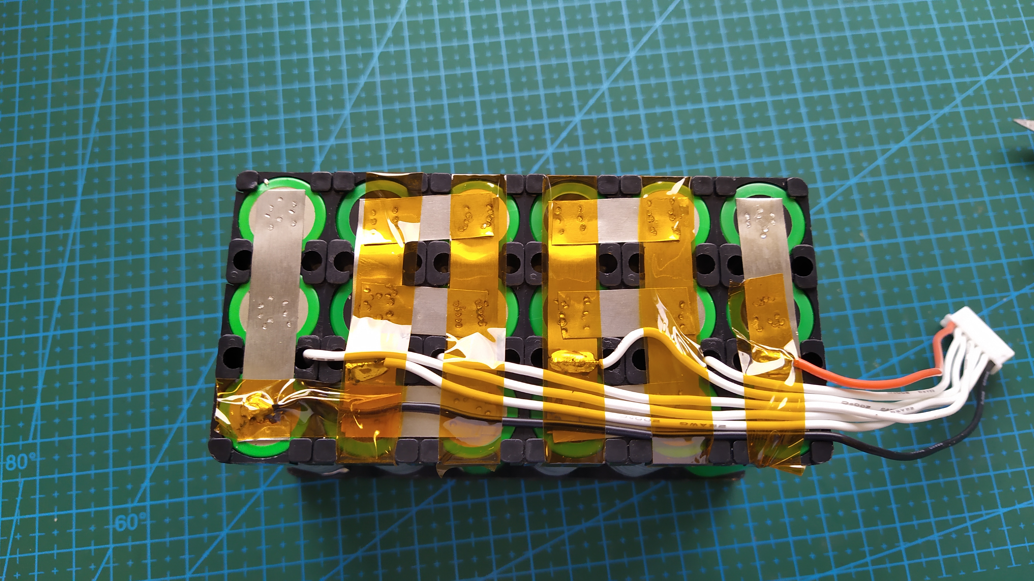

Una vez realizadas todas las soldaduras hacemos una comprobación de las mismas.

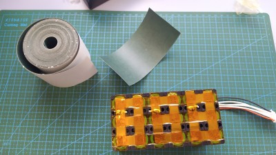

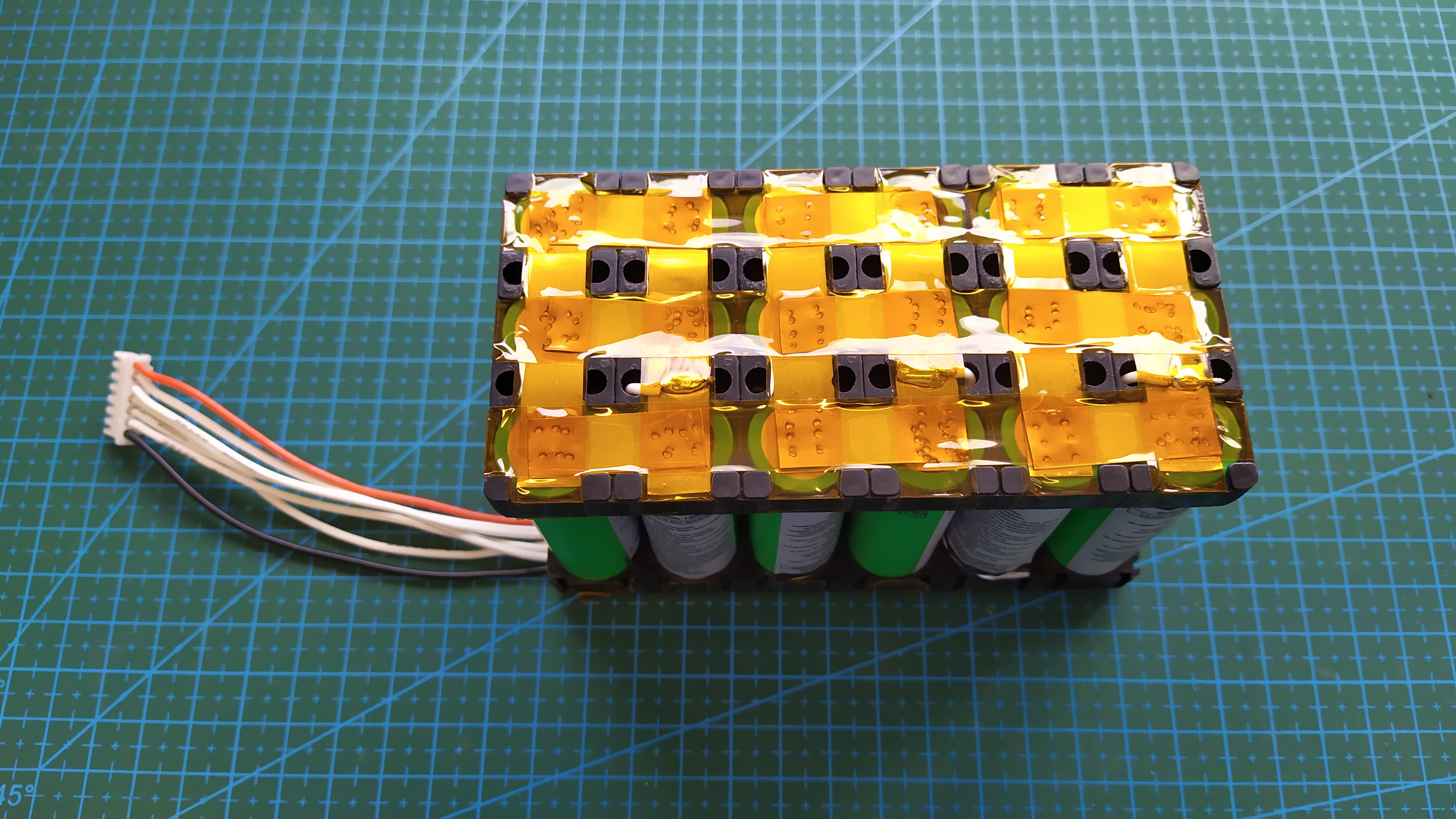

Para proteger las soldaduras por punto y las de los cables de balanceado he usado cinta de poliamida kapton.

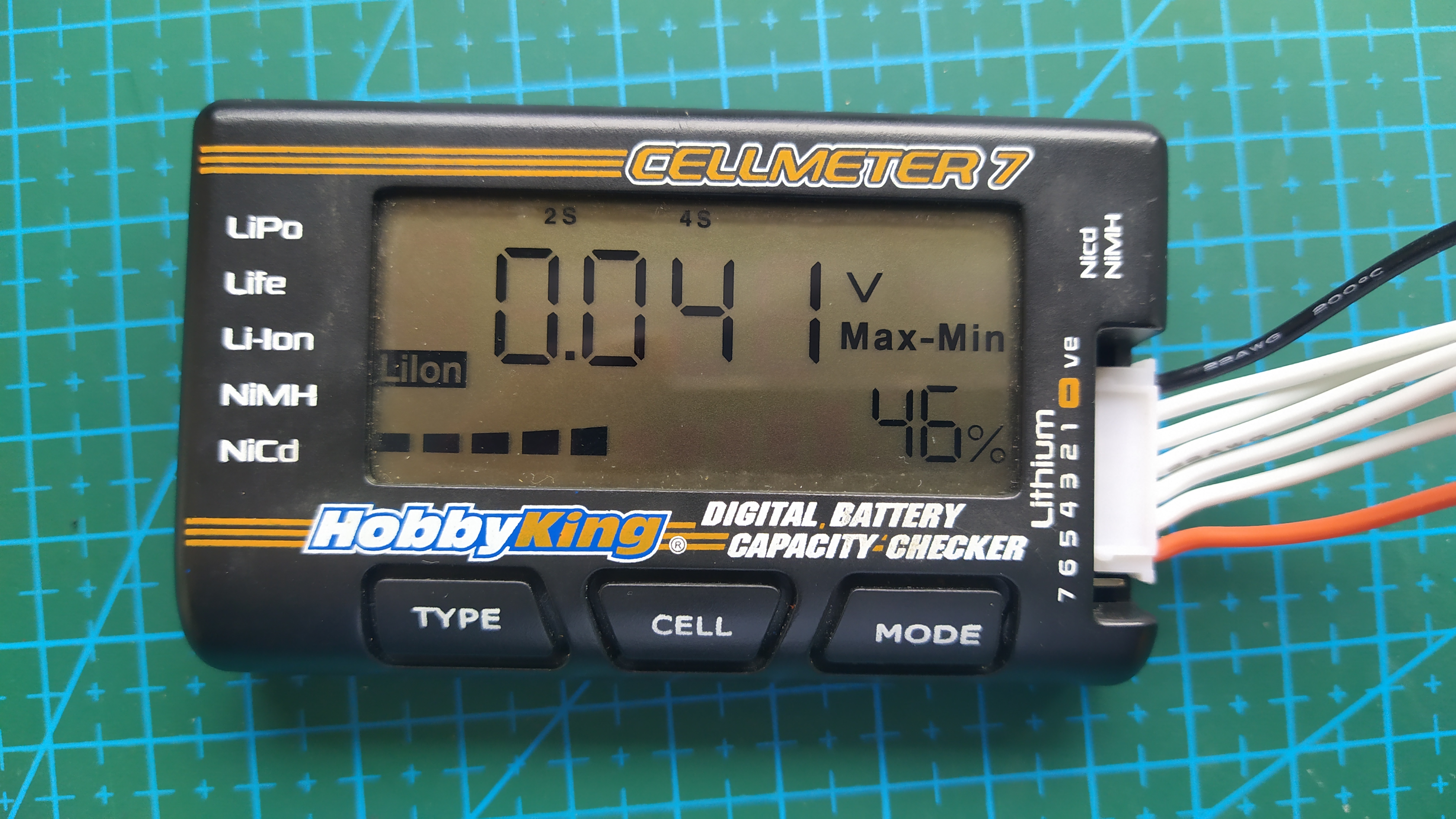

Volvemos a realizar una comprobación de cada una de las celdas antes de proceder a su cierre.

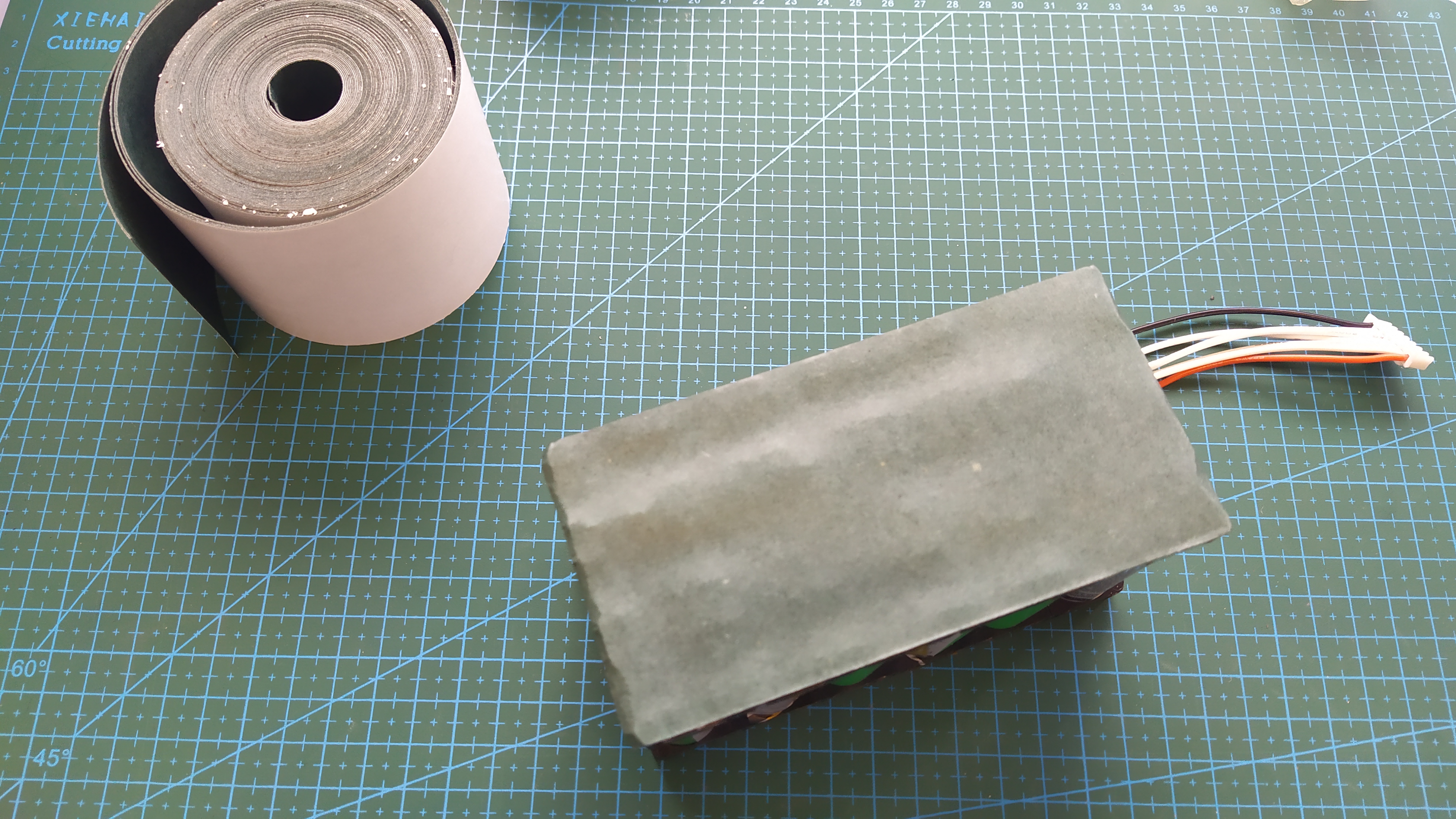

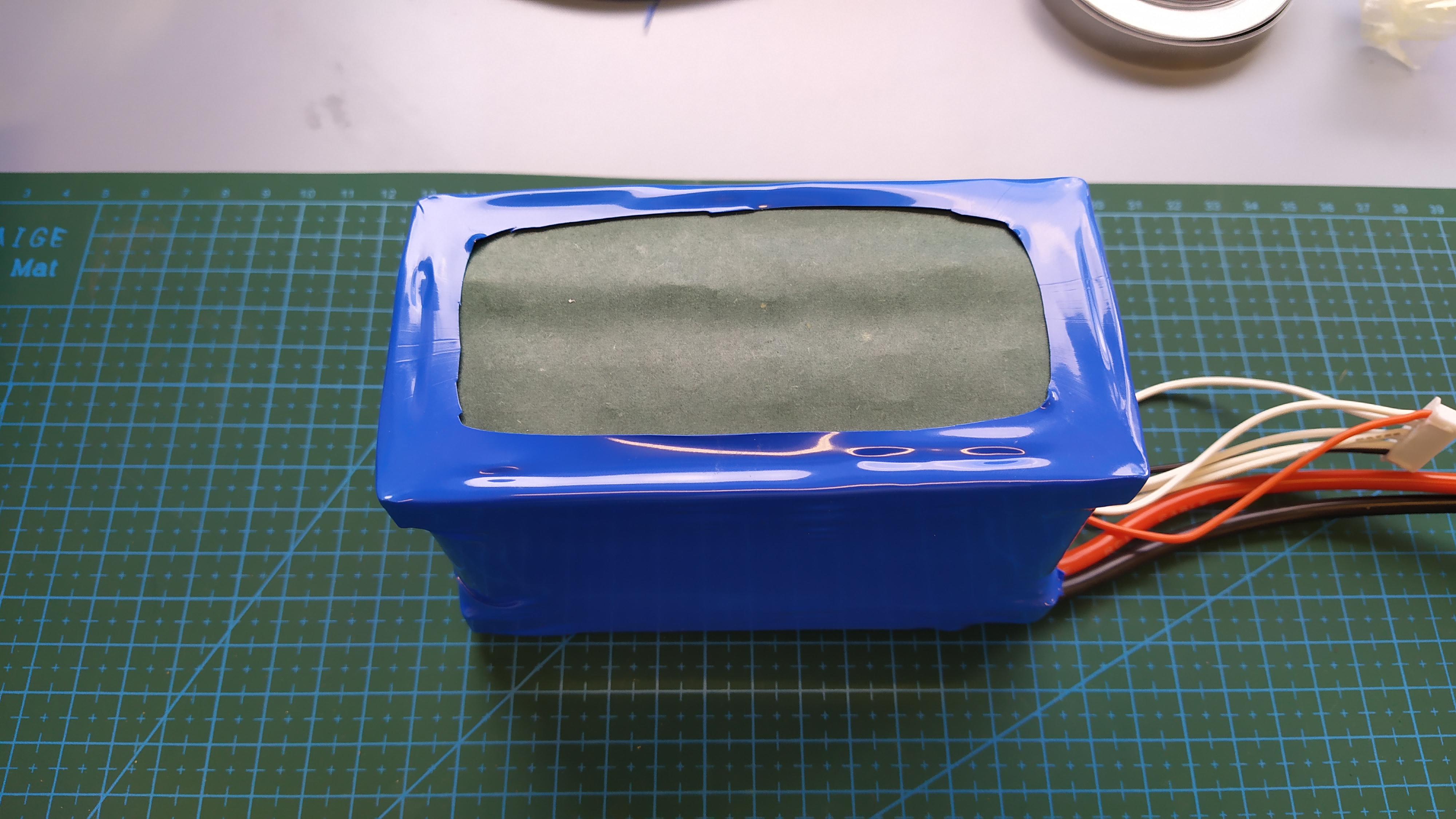

Por cada lado he colocado una junta de aislamiento de papel de Barley autoadhesivo de 0.2 mm y todo el conjunto lo he forado con tubo termorretráctil azul de PVC.
Al final el peso de esta batería de 6S3P de 22.2V, de 9000 mAh y una capacidad de descarga continua de 45 amperios de es de 936 gramos .

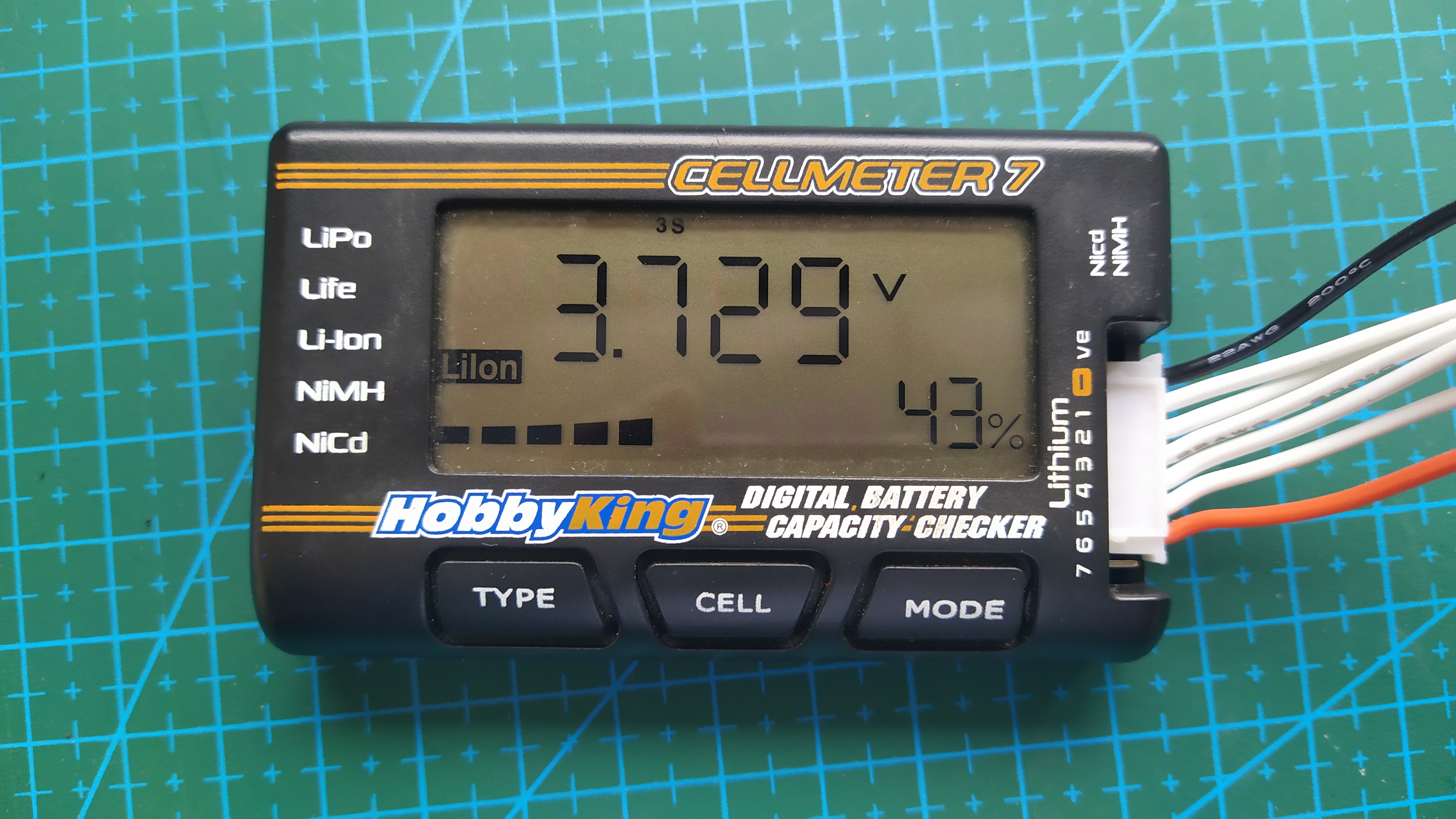

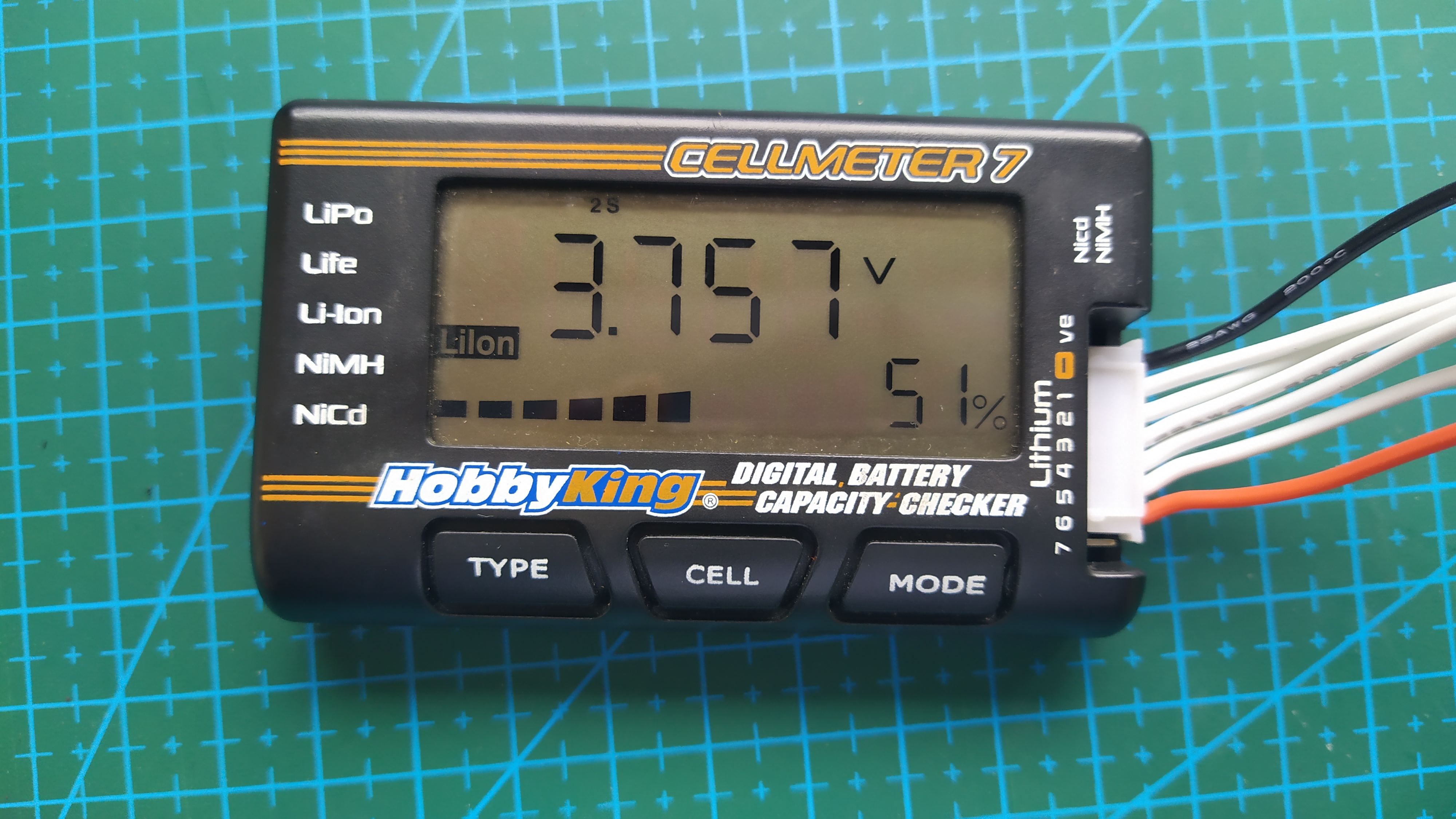

Y hoy ya no he tenido tiempo para más, el próximo día la cargaré y haré una prueba de funcionamiento antes de probarla en el Hispano, a ver como se comporta.
Espero no haber metido la pata con la configuración porque el coste de las 18 elementos ha sido de 117 €.
Raúl.

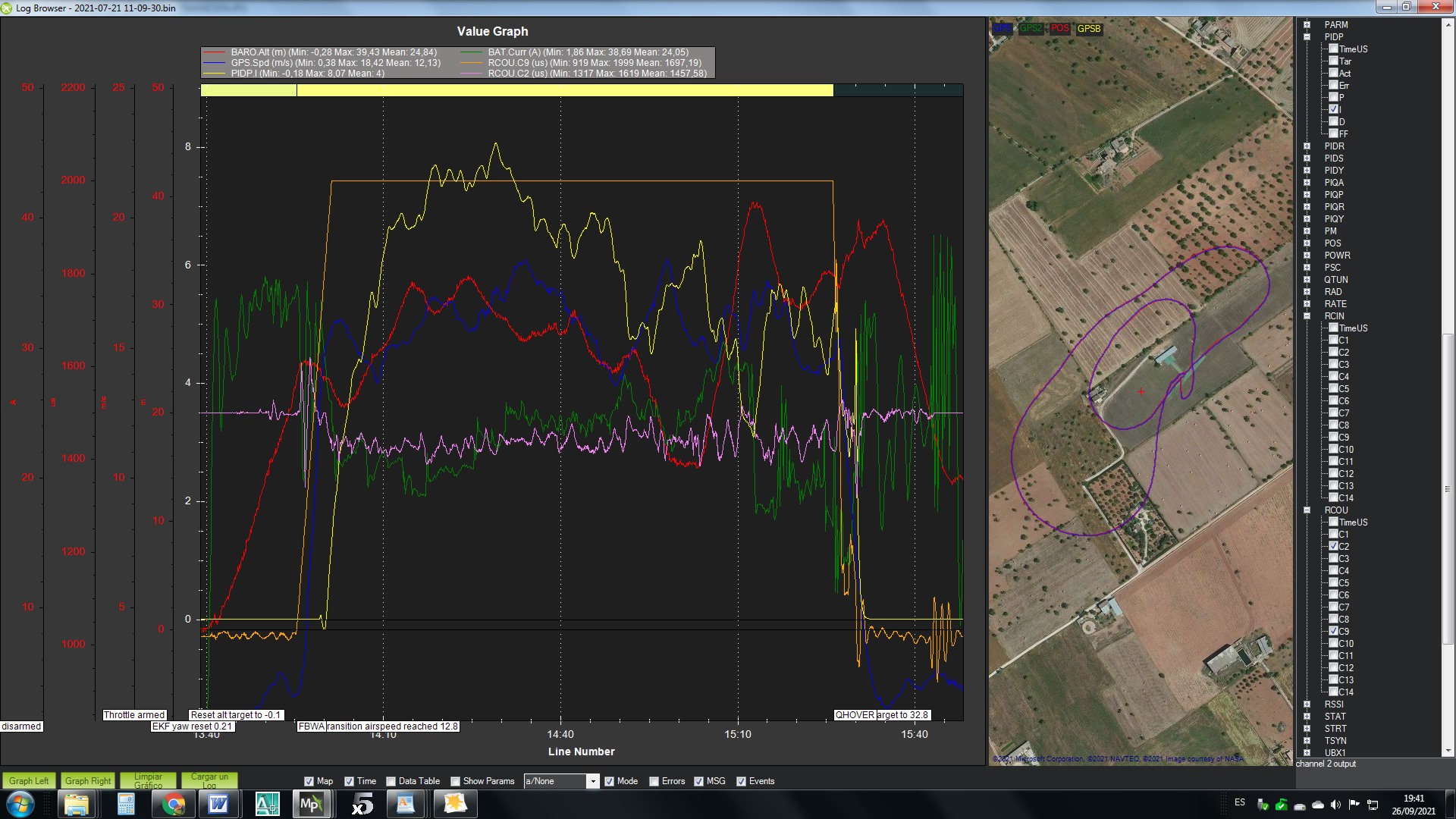

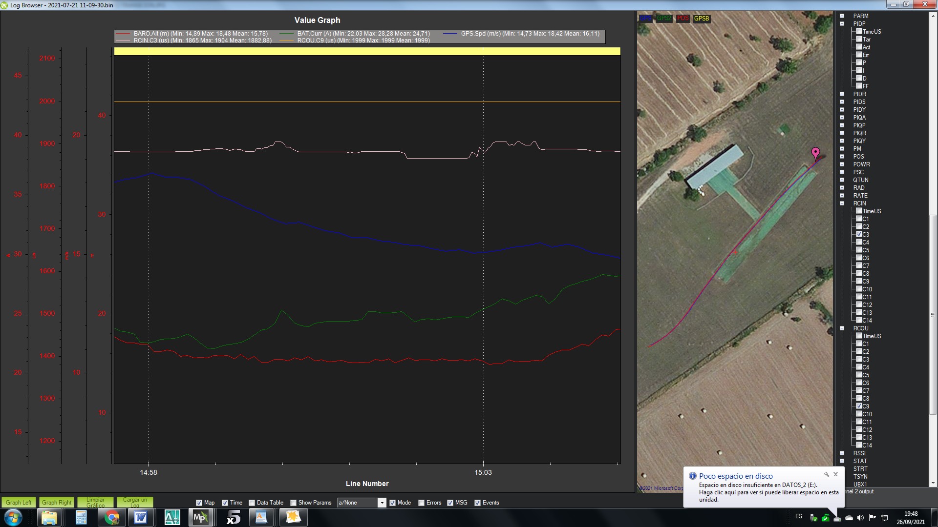

Hola a todos:
Bueno por fin he probado la batería de 6S de Litio-Ion.
La prueba ha ido realmente bien, solo que le noto un poco nervioso en los modos Q, en FWBA la velocidad es buena para gas demandado.

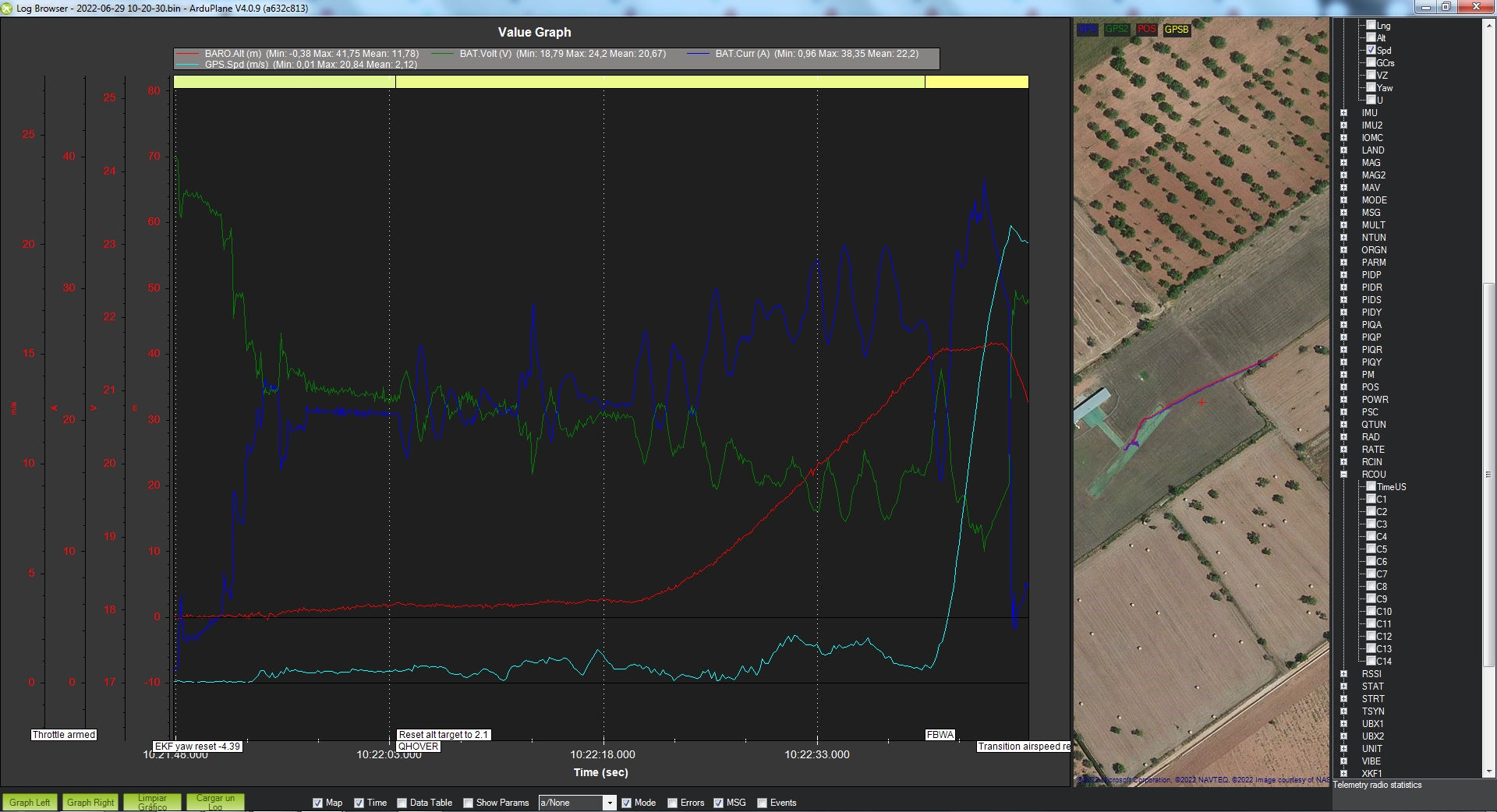

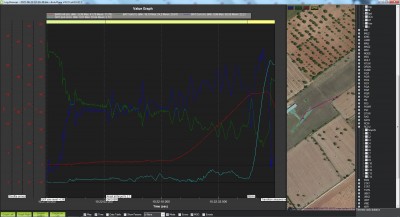

Os pongo las graficas de consumo en QHOVER
Como podemos ver tenemos un consumo máximo de 38.35 A y de 22.2 A de consume medio.

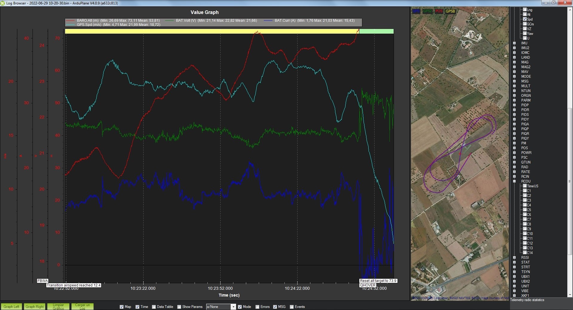

En el modo FBWA.
El consumo máximo es de 21.03 A con una velocidad máxima de 21.99 m/s y un consumo medio en este modo de vuelo de 15.43 A con una velocidad media de 18.72 m/s.
Y el porcentaje de acelerador, velocidad y altura en FBWA.
La media del porcentaje del acelerador es del 65.49% y la velocidad media de 19.45 m/s.
Estoy con una versión muy antigua, y creo que es el momento de instalar la última versión, aunque eso me lleve posiblemente a reconfigurar algún que otro parámetro. Pero ganaremos en funcionalidad como el auto tuning en modos Qs y en modo avión.
Creo que el esfuerzo merecerá la pena.
A finales de septiembre tengo que poner fin a este proyecto, se me esta alargando muchísimo y creo que esta configuración no aporta gran cosa.
Raúl.
