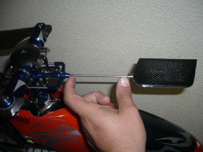

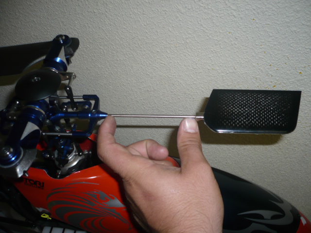

hola compañeros quisierasaber si alguno lo a hecho ,tengo un sceadu evo 50 con rotor completamente en aluminio,le he quitado las paletas del flybar originales y le he puesto unas sab de carbono de 30gm la cuestion es la siguiente la distancia de varilla se me a quedado mas corta aqui pongo una foto para q veais ,se volveria mas agresivo o mas torpe,quisiera q el heli fuera mas agresivo a ver si alguien tubiera este mismo rotor y q hay q hacer,muchas gracias y un saludo.

Influye tanto la longitud del flybar como es peso de las estabilizadoras.
A menor longitud del flybar y mayor peso en las paletas estabilizadoras el heli se vuelve mas noble.

lo q es la longitud total se queda la misma por ejemplo si en total tiene 25cm lo tiene con unas y con las otras eso es alo q me refiero.gracias.

en el trex mio tenia las verdes de tt cuando le puse las rotor-tech de carbono esa distancia disminuyó yo pensaba que por esa razon iria mas lento pero me sorprendio que aumentara la velocidad. Me tiro los esquemas al piso.
Siempre habia pensado que a igual masa de paletas, si aumentaba la longitud aumentaba el mando. Y a igual longitud, menos masa aumentaba el mando. pero las paletas de carbono que empleé no eran super lijeras casi igual que las que tenía y aumento el mando.
si alguien tiene la respuesta que nos lo aclare por favor.

Garcíe escribió:Influye tanto la longitud del flybar como es peso de las estabilizadoras.
Espero haberte ayudado :wink:
sin animo de ofensa, ERROR!!! jeje
el flibar cuanto mas corto y mas ligero menos actua, para un heli mas agresivo la varilla debe acortarse y las paddles deben ser mas ligeras, pues lo ke provoca la actuacion de horizonte del flibar es la furza centrifuga ke este genera y esta augmenta con la distancia y con el peso!!!
cuanto menos pesen y mas ligeras mejor, el caso extremo seria un flibarless, longitud de varilla 0 y peso de paddles 0, resultado= puro nervio!!!!!
saludos y buenos vuelos este finde!!!!

Supongo que hay mas mando al haber mas longitud, porque la velocidad relativa del paddle es mayor.
y si el paddle es mas ligero o con mas superficie imagino que tendra el mismo efecto.
Ea, con lo de velocidad relativa me refiero a la velocidad del paddle con respecto al aire(por si se llama de otra forma), a misma velocidad de giro de rotor, tendra mas velocidad el paddle, segun lo vayas alejando del centro del eje. Y como tiene mas velocidad con la misma inclinacion hace mas fuerza, y tu tienes mas mando, y le das como como cuando tenias menos mando y vas y lo cascas.
saludos.
Por rafe_11
#718343
alex te equivocas a mas largo el flybar mas rapido yo llevo en el t rex 600 el de 440 y los paddles de thunder tiger de 20 y se nota la diferencia con el de 400 un saludo
Por Parrich_
#718418
Incrementar el peso del Paddle = mas lento
Incrementar la superficie de Paddle = mas rapido
Incrementar las RPM = mas rapido
incrementar el largo del Flybar = mas rapido
Si alargamos el flybar sin cambiar los padles pasa lo siguiente:
- El flybar compone un disco mas grande lo cual aumenta la inercia y la estabilidad d este. Con ello se vuelve mas lento ya que hace falta mas fuerza para vencer el efectio giroscopico
- Al mismo tiempo estamos situando los padles mas afuera con lo cual hacen mas palanca cuando ejercemos mando lo cual lo vuelve mas rapido
- A su vez al situar los padles mas afuera sin cambiar las rpm del rotor aumentamos la velocidad de estos respecto al aire, al viajar estos mas rapido aumentamos la velocidad de respuesta del flybar
Los 2 primeros efectos se cancelan el uno a otro, lo cual tan solo nos deja el 3º que aumentara la velocidad de respuesta del rotor
Asi que si, un flybar mas largo es un poco mas rapido
Saludos!
