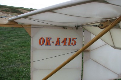

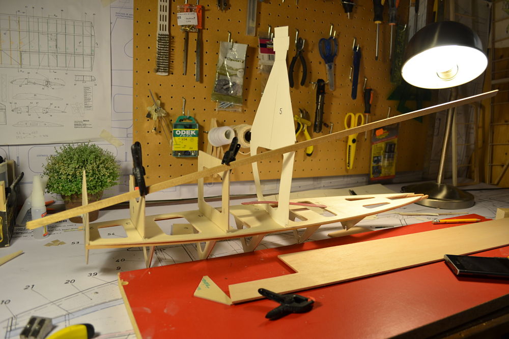

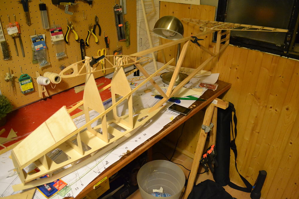

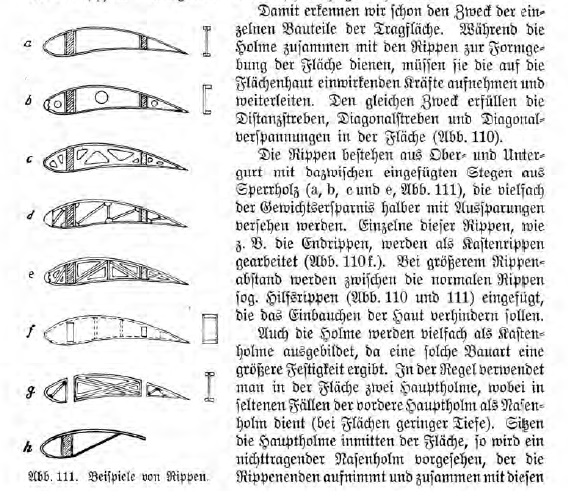

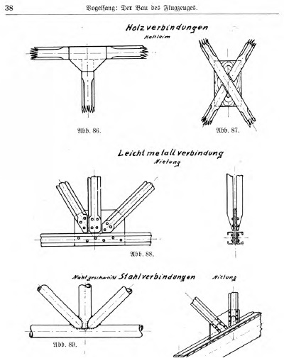

Os pongo aquí algunas imagenes del libro este que os comenté que está para descargar en internet, si a alguien le interesa que me lo pregunte y paso el enlace.
Se titula Handbuch des Motor- und Segelfliegens - Band 1, (1935), alguno lo tendrá, el que no, aquí tiene algunas páginas. Aparecen tanto veleros, como aviones a motor, como explicaciones de sistemas constructivos,...etc... o eso intuyo yo a través de las fotos :lol:
he aquí la portada del libro
Algunos metodos constructivos en lo referentes a alas, triangulaciones...
Un par de imágenes más del Mösch (hay que tener imaginación para intuirlo...)
Y por último una prueba de peso : :lol:

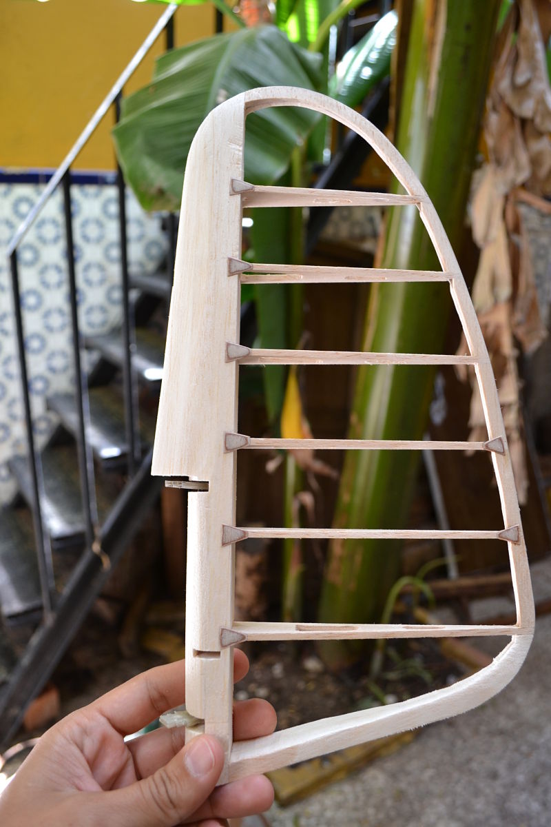

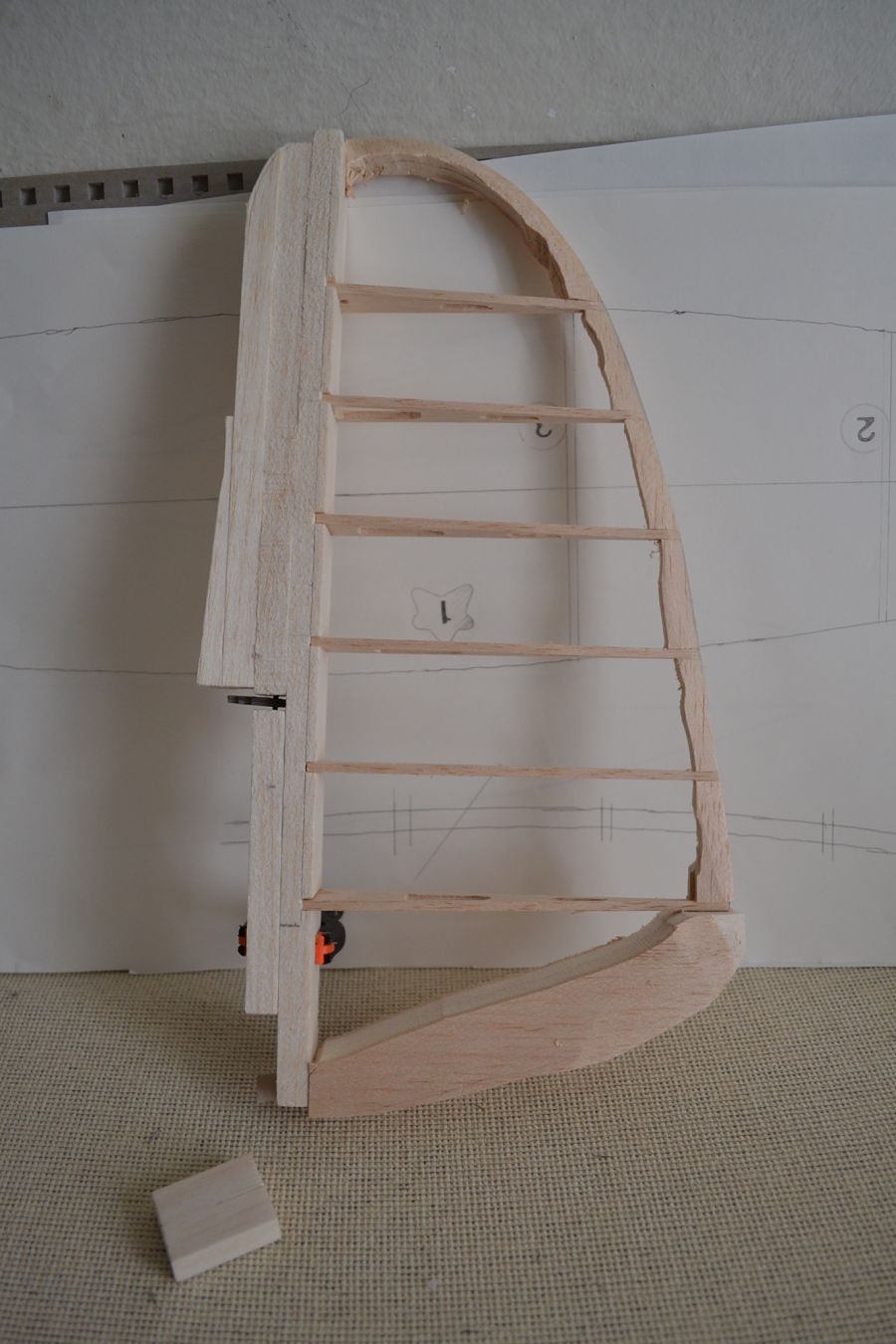

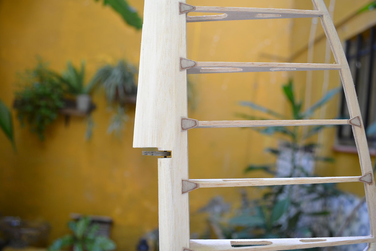

Voy a poner algunos avances de la deriva, espero terminarla en un par de dias a falta simplemente de forrar los bordes del contrachapado de 0,6 con tiras de balsa de 3 mm y lijar para dar forma.

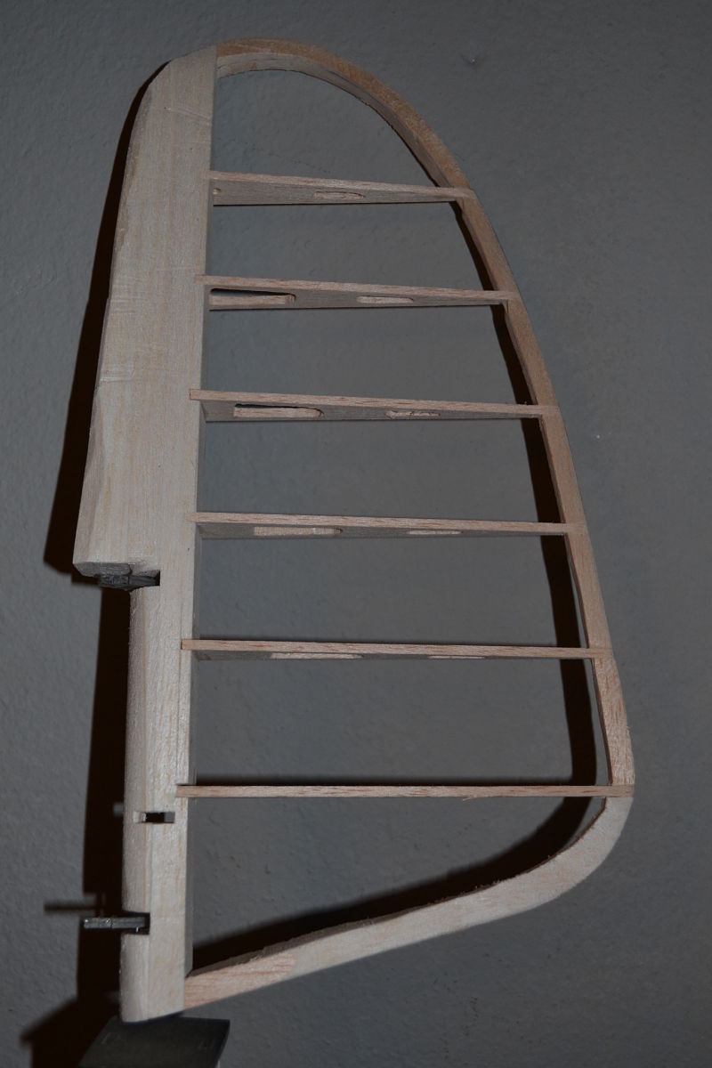

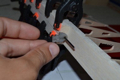

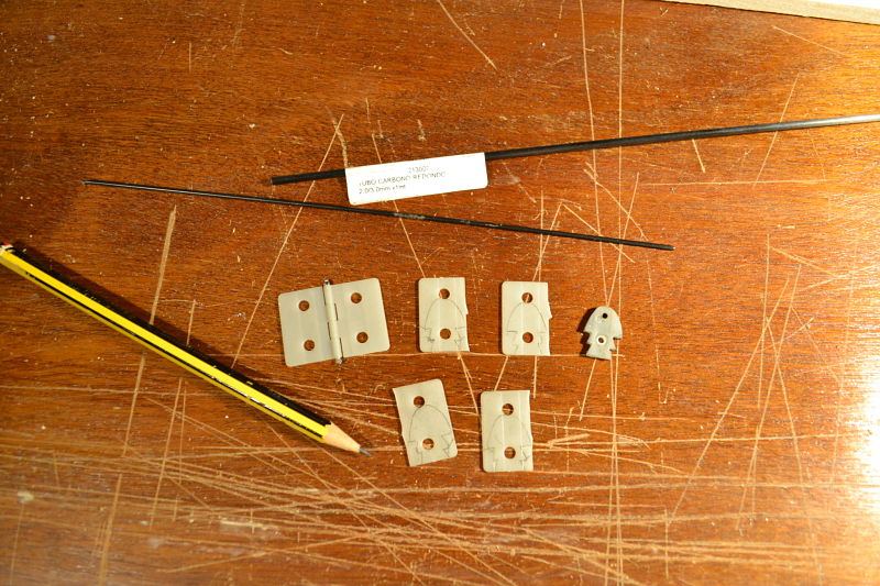

Estoy reciclando bisagras antiguas y rehaciendo unas nuevas con un sistema que uso desde hace un tiempo y la verdad que no me disgusta.
Pros: cero holguras, mucha rigidez, suavidad y precisión
Contra: no se reemplazan facilmente
Cuando termine la deriva subiré un video para que veais su movimiento

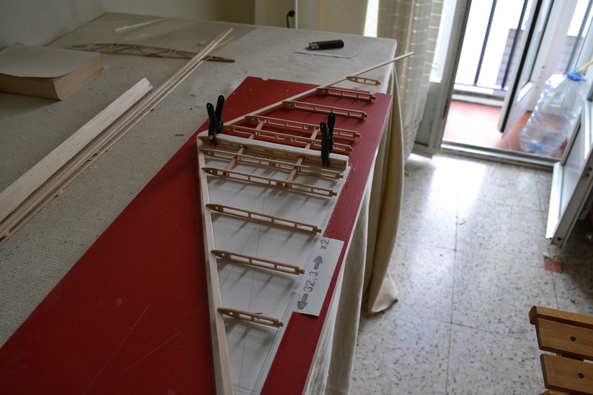

Sigo liado con el diseño de las piezas, van avanzando

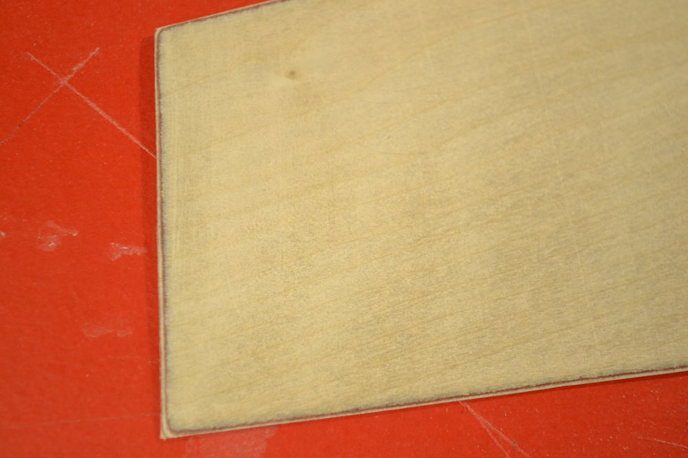

Piezas en 3mm unidas para el lijado en bloque y posterior vaciado. También aparece el CTP 0,6mm ya cortado.
Las piezas principales de la deriva han dado un peso de 17 gramos, pero el resultado final, con bisagras, varillas de acero, tubo de carbono, etc, calculo que se quedará en aproximadamente el doble

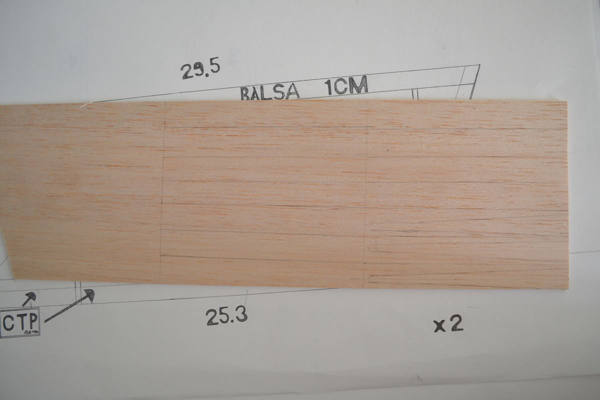

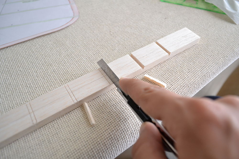

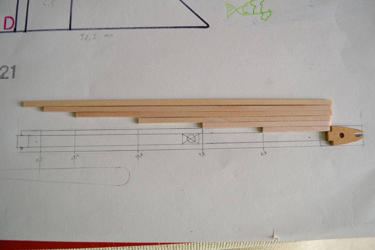

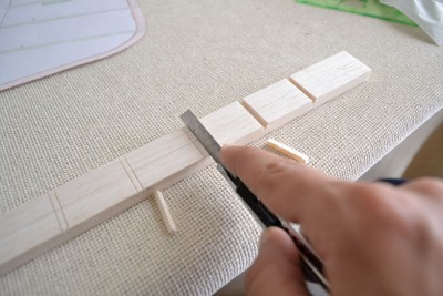

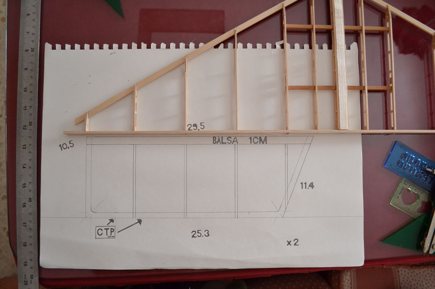

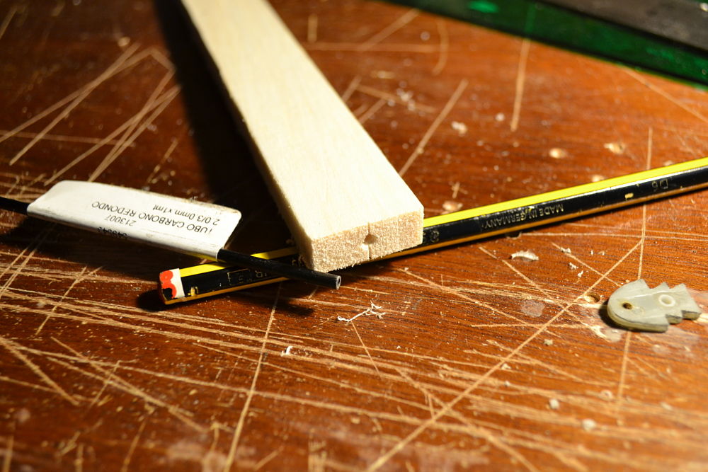

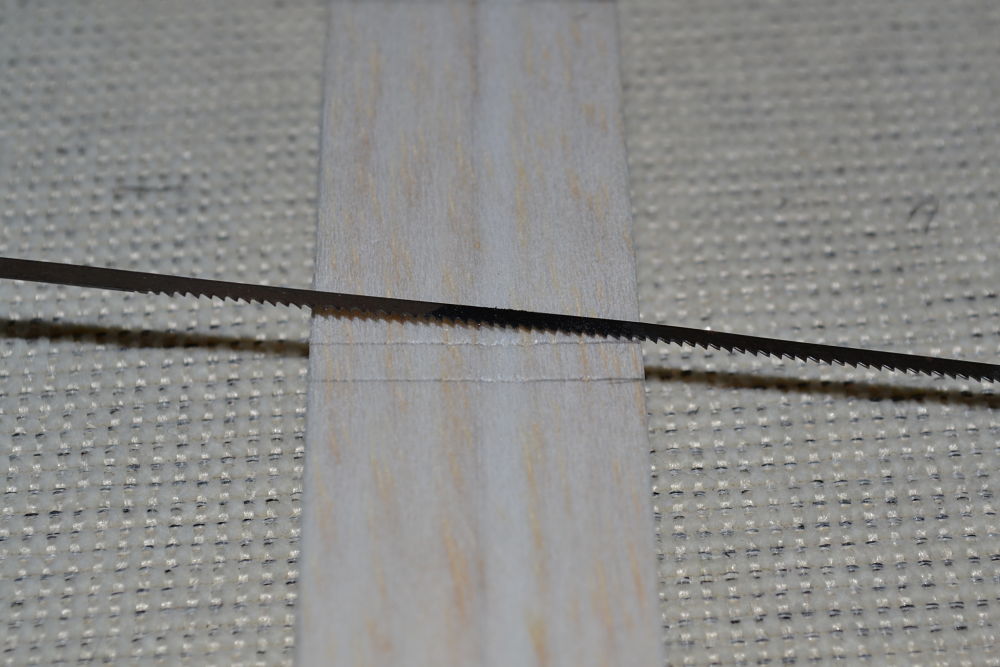

en la pieza de balsa de 1cm de grosor de la que saldrán las costillas les he practicado una incision
En dicha incisión, con una profundidad bien marcada previamente con lapiz y regla para que todo quede alineado, se introduce el cuter y con presión salen limpiamente los trozos enteros de balsa sobrante. Subo un pequeño video de 30 segundos para que lo veais
[youtube]http://www.youtube.com/watch?v=-qapMzKm80M[/youtube]
Un par de pruebas de que todo encaja, con las costillas aún sin vaciar
Y nos ponemos con el abisagrado

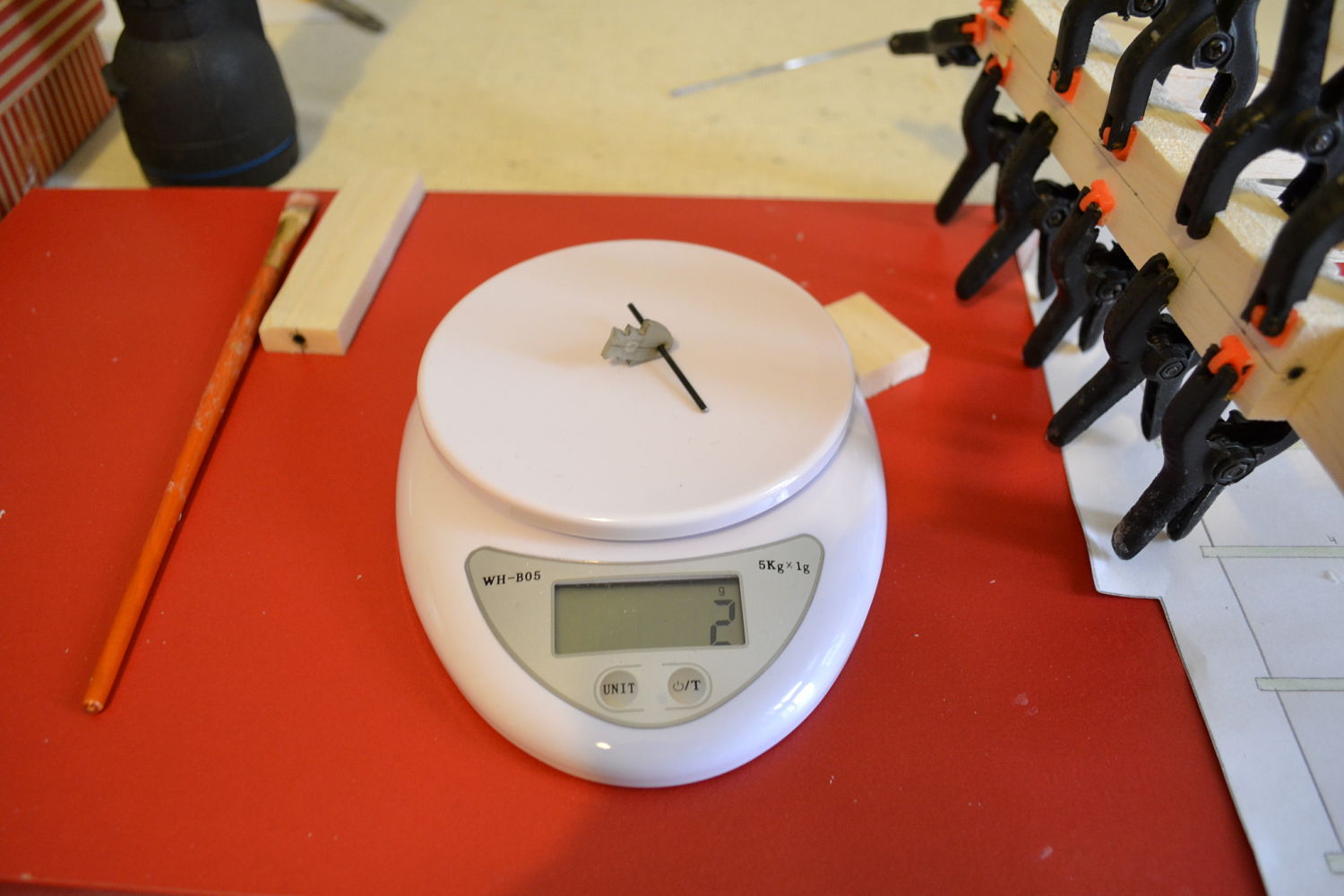

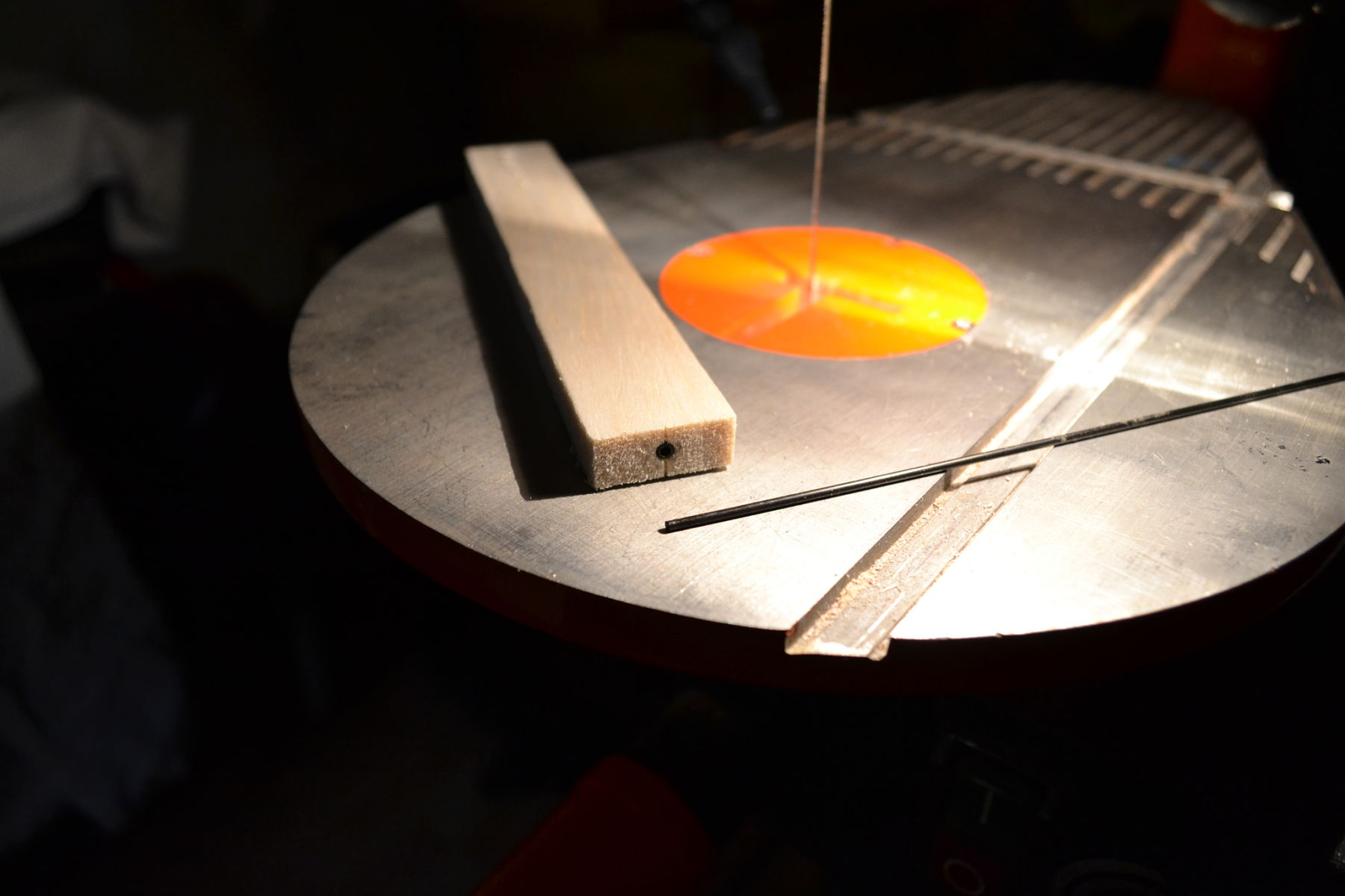

De unas bisagras antiguas, cortamos y dibujamos el diseño de la bisagra final. Se realizan dos cortes y se unen y rodean con EPOXY
La bisagra queda insertada en una varilla de acero del diametro deseado. El usado por mi es el justo para que entre en un tubo de 3mm con diametro interior de 2mm.
El peso final es de 2gramos

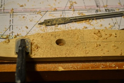

Aquí se observa el tubo de carbono y la perforacion realizada
Con el tubo de carbono introducido y pegado

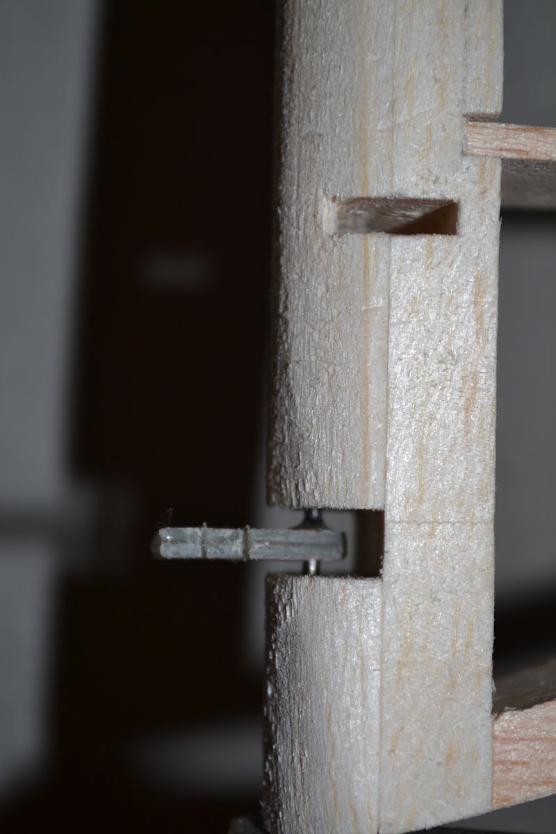

Las bisagras quedan fijas al tubo de acero y el conjunto gira libremente dentro del tubo de carbono de 3mm. En la parte inferior de la deriva contará con otra bisagra, y estoy pensando también poner otra en la parte central. Una vez lijado el conjunto quedará muy bien, o eso espero

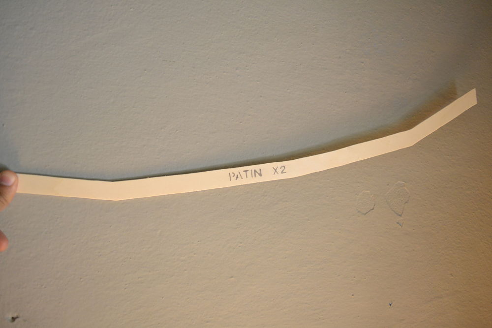

Siguiente paso, forrar en balsa de 3mm el CTP y lijar para dar la forma deseada
Se me olvidaba, también estoy realizando en madera todos estos elementos a base de diferentes capas de CTP unidos y lijados

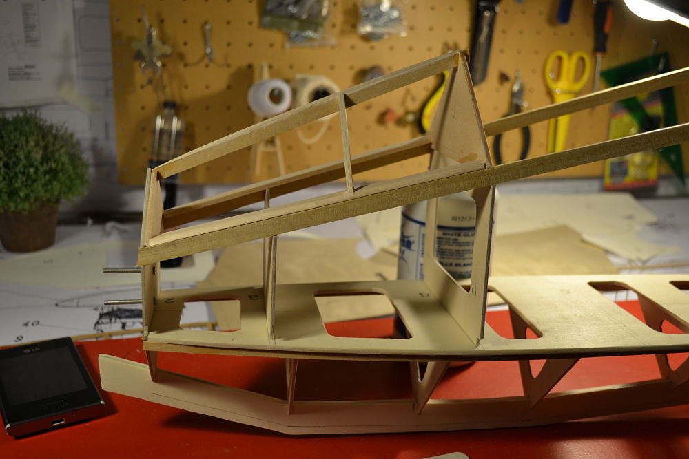

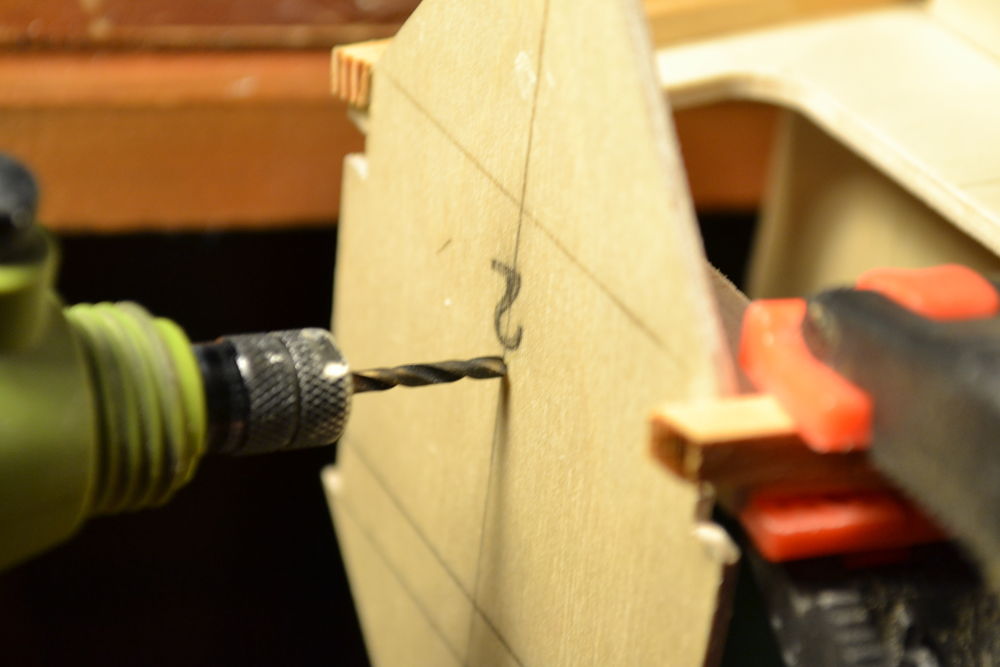

Una vez cerrado el tema de las bisagras, solo resta pegar las triangulaciones y lijar, mañana estará terminado.
El hueco perforado es para introducir los utiles de mando realizados en madera imitando al original. Con el barnizado le dará robustez y el toque de realismo que ahora no tiene.
He comenzado también a recortar piezas para la profundidad, la cual creo que no me dará mucho trabajo.
Espero que os guste.
Saludos amigos!

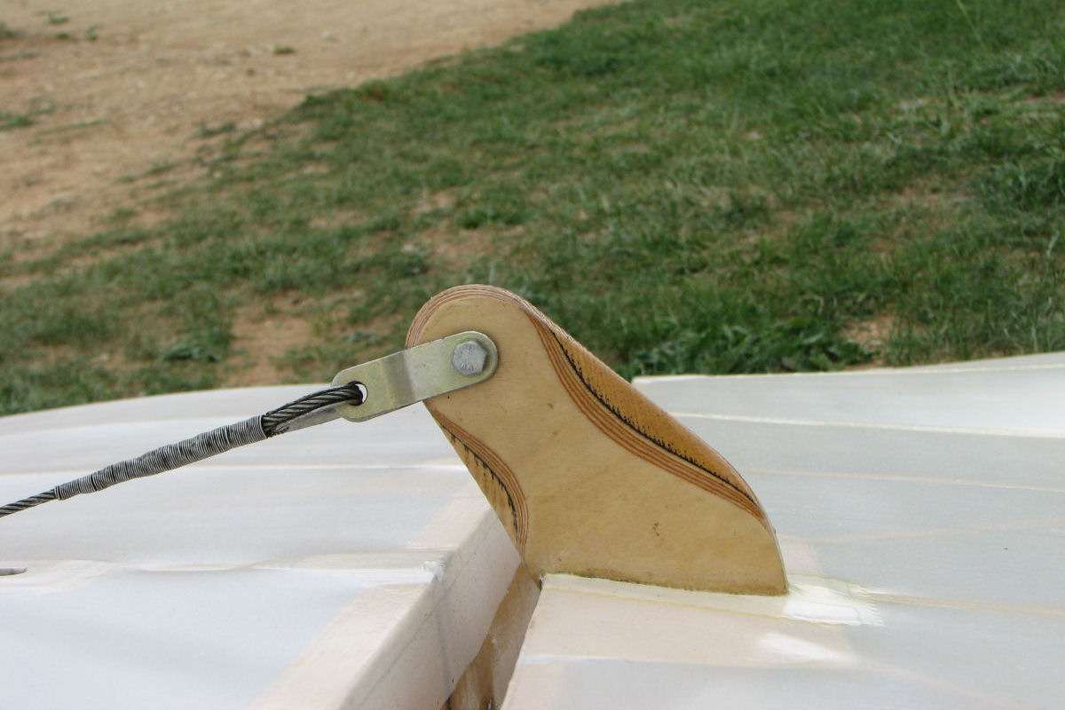

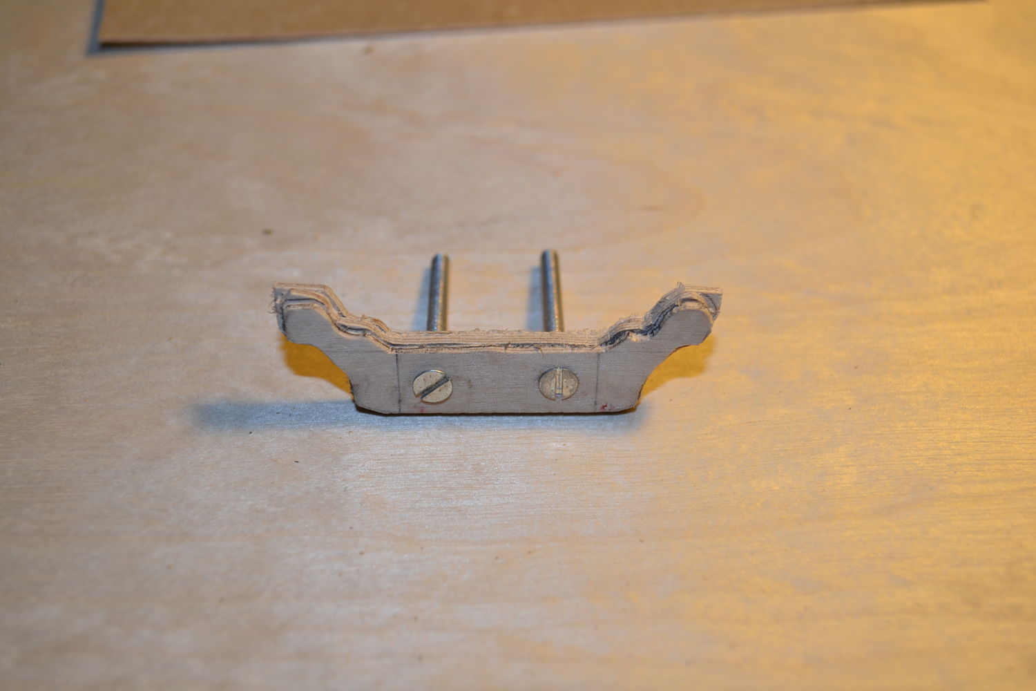

Aquí se observa la bisagra inferior, irá pintada con humbrol negro y color óxido aplicado al pincel seco. También se ve la ranura perforada para introducir el mando de dirección al que se sujetarán los cables.
Los utiles de mando son en CTP de diferentes grosores, unidos y lijados.
Para que resulte como el real, hay que lijar en algunos puntos el borde de manera diagonal, de esta forma dejamos entrever la pequeñas chapas o laminas de un tono mas oscuro que forman el contrachapado.

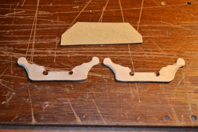

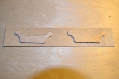

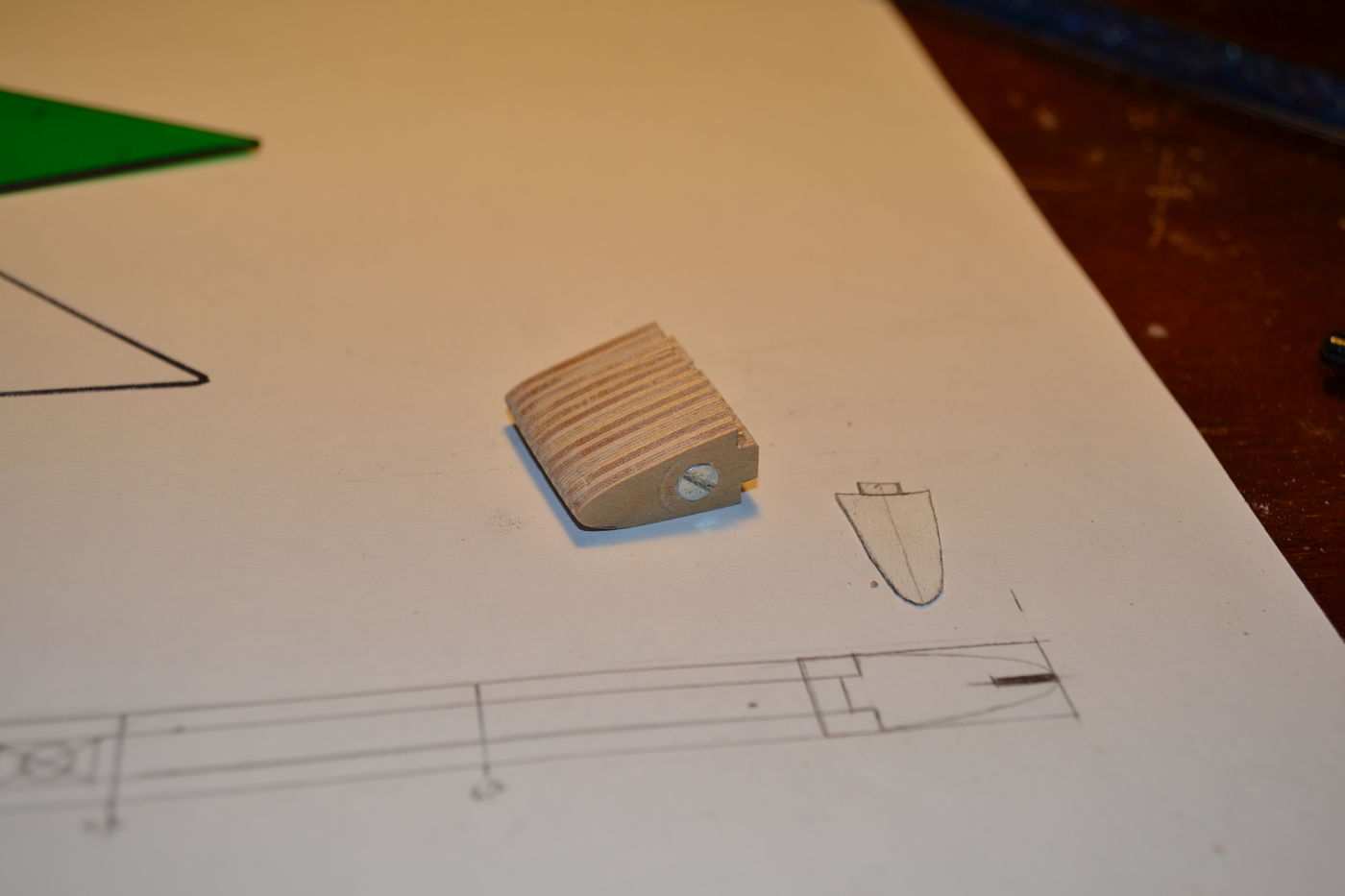

Diseño sobre papel del mando. Voy a intentar imitar el de la foto que envié días atras.
Las piezas cortadas. El sistema está compuesto por CTP 1,2mm /CTP 0,6mm /CTP 1,2mm
unidos para lijarlos e igualarlos
ya lijados e igualados

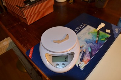

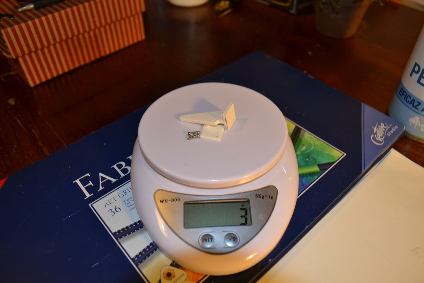

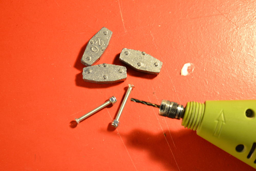

el peso (aunque sea comprado en el chino) ha dado 0 gramos, pero como solo mide números enteros, supongo que pesará entre 0,5 y 1 gramo.
El realizado en plástico que pensaba usar, que pesa entre 3 y 4 gramos

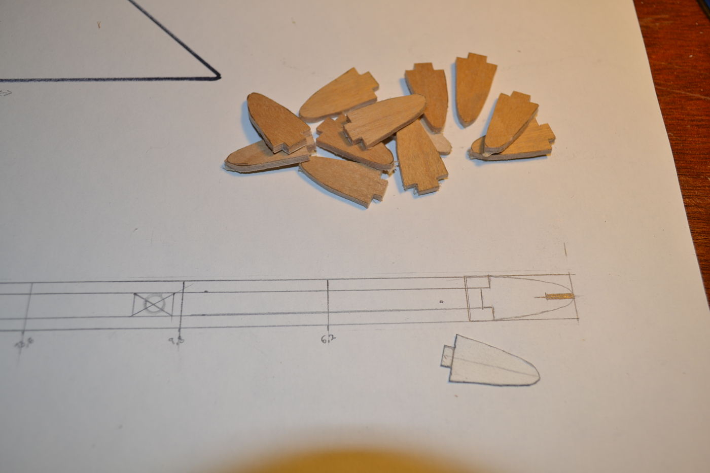

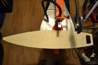

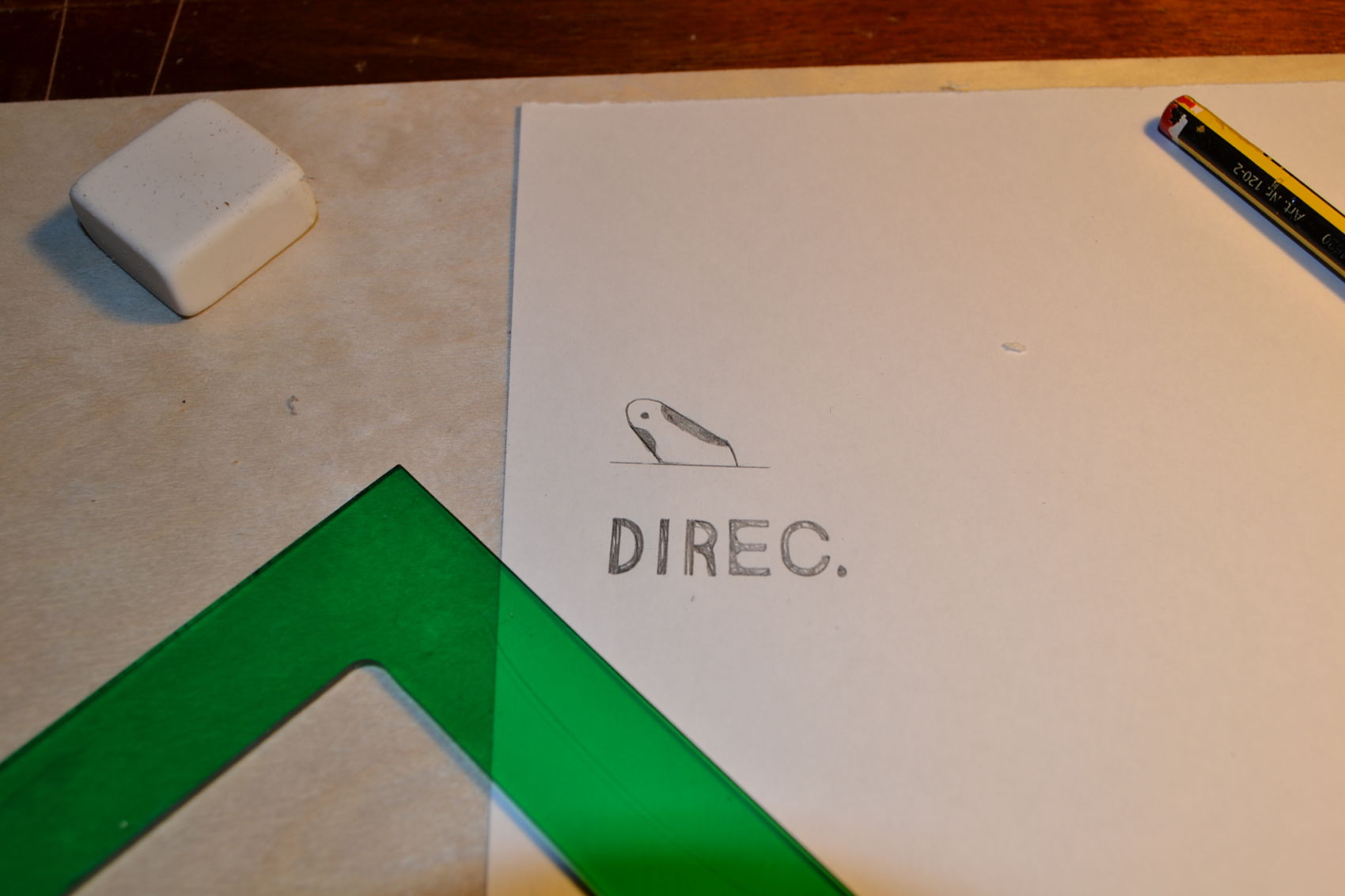

Empezamos con la profundidad

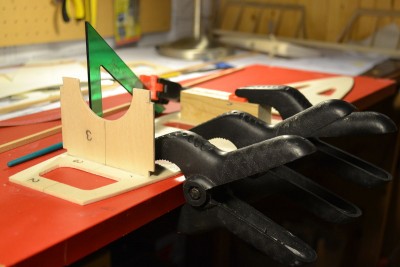

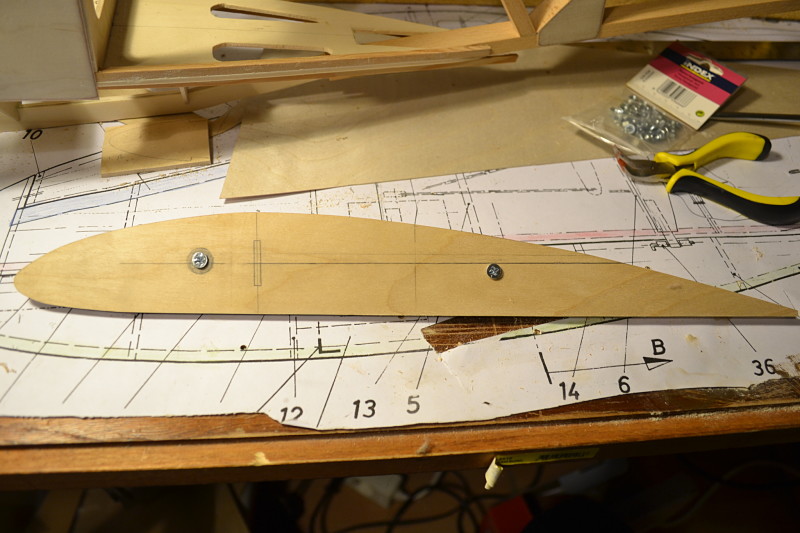

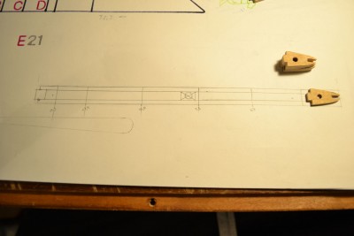

diseño en papel de las costillas que formarán la parte delantera de la profundidad.
dibujado en CTP de 2mm, aaa cortar
ya cortadas, les realizo una perforación, introducimos tornillo y tuerca y a lijar.
Cortados, lijados con la ranura delantera y.....
se han convertido en un banco de peces!!!! que fresquito!!!

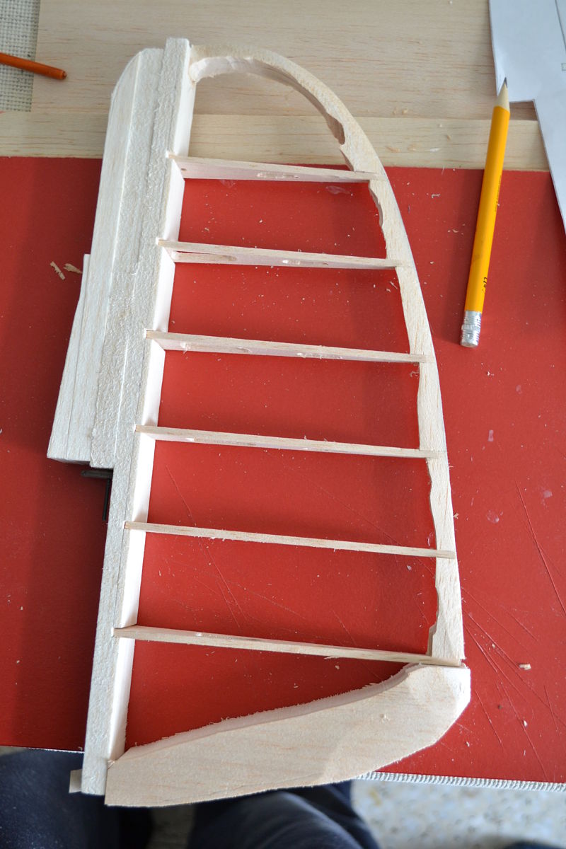

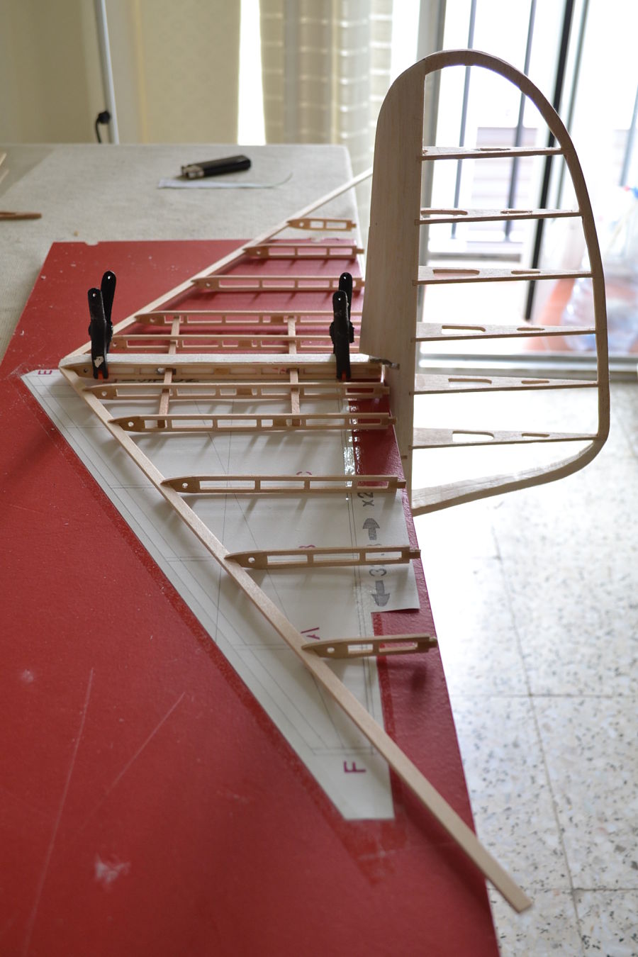

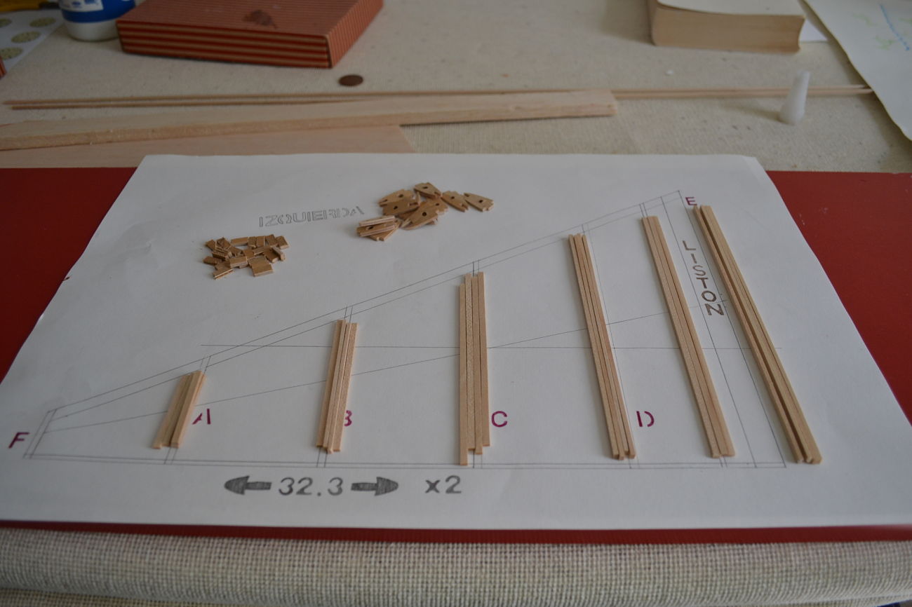

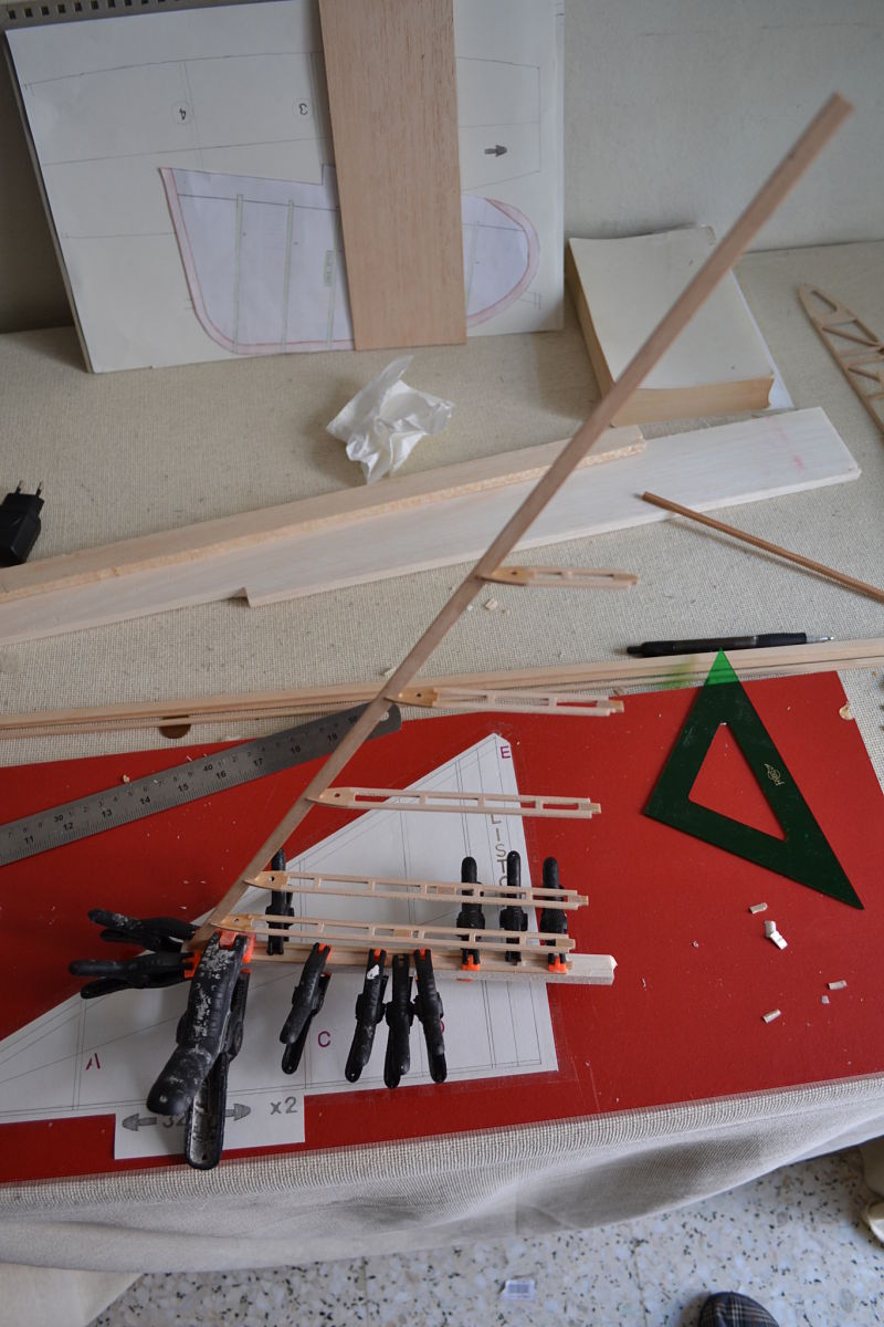

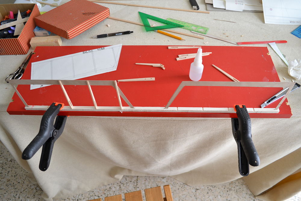

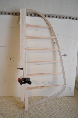

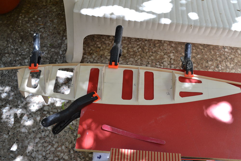

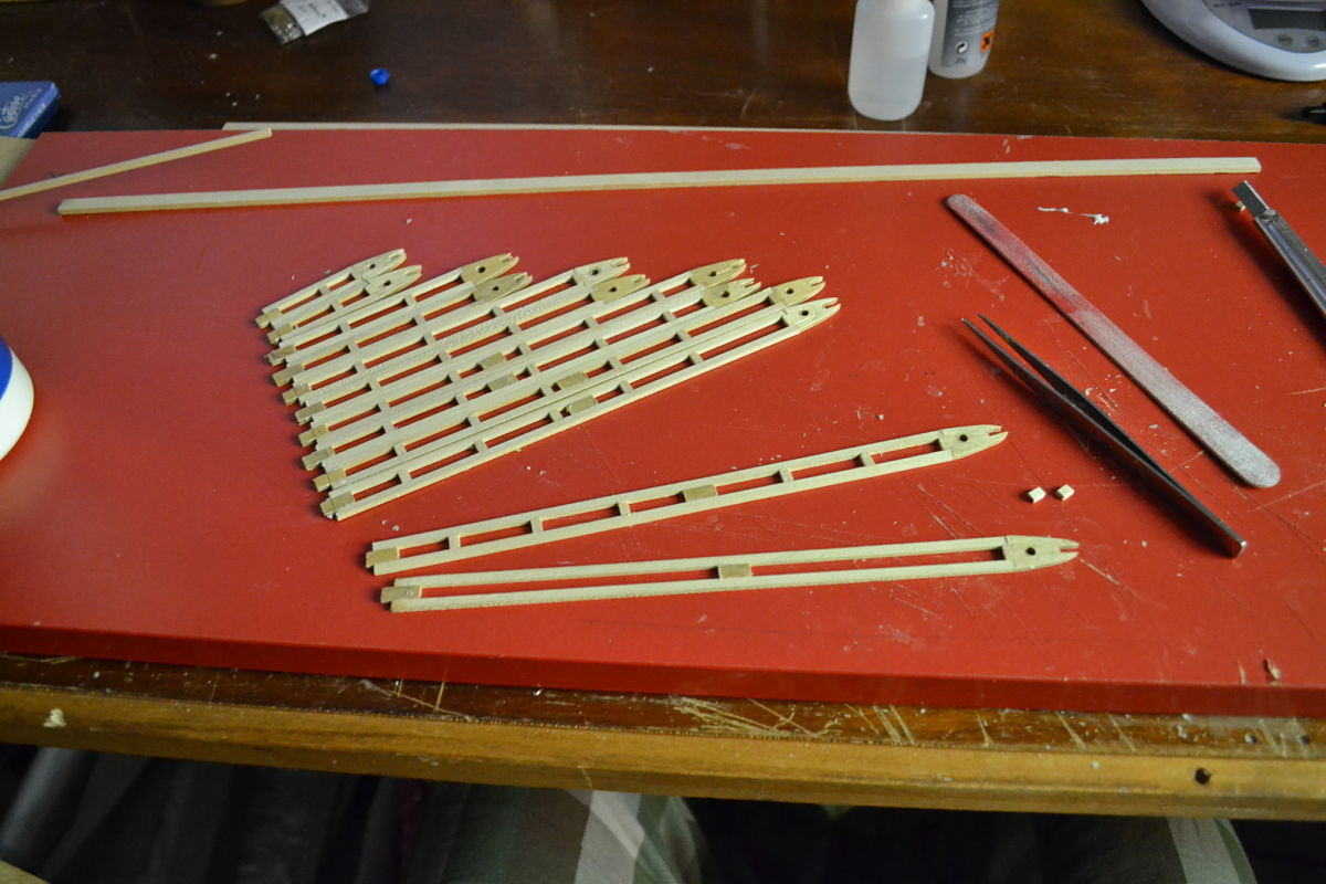

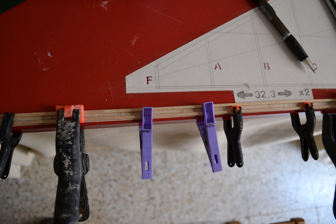

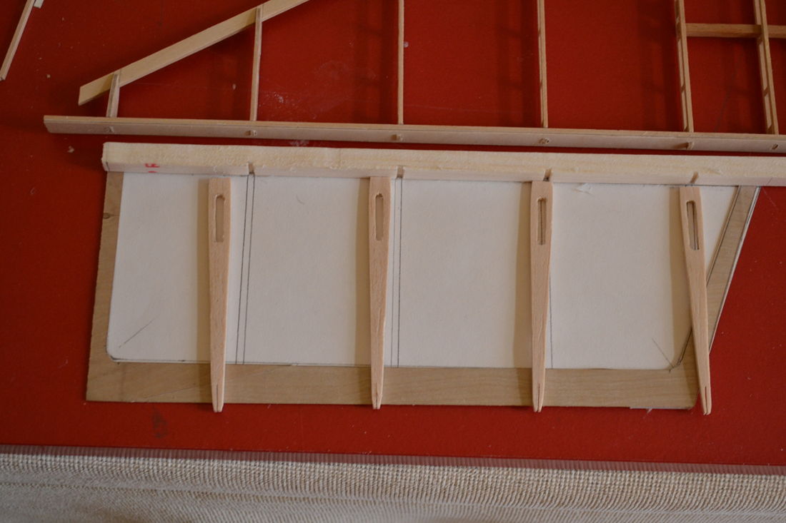

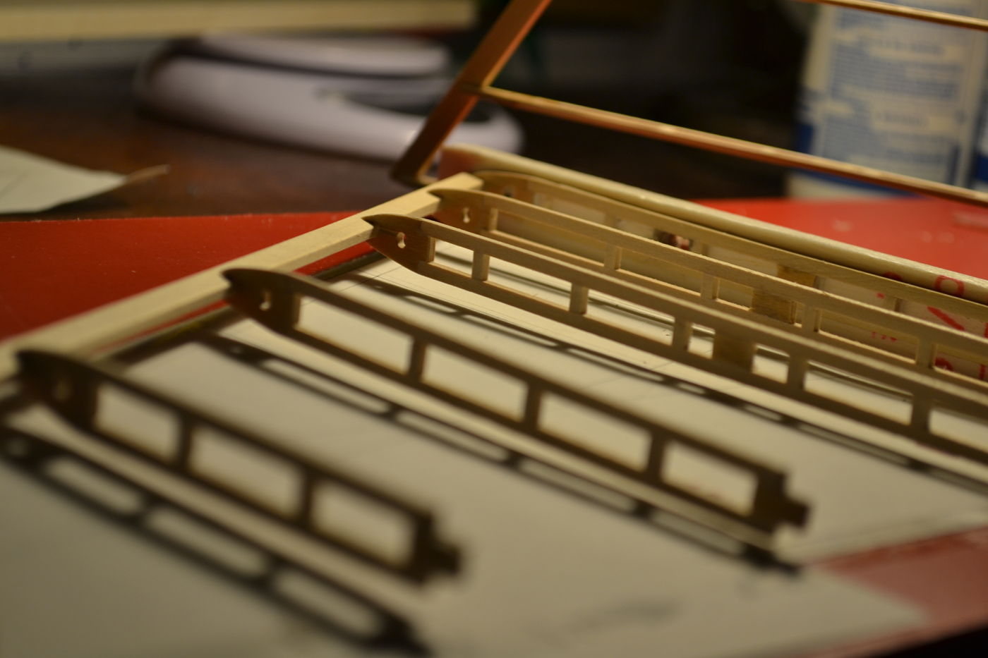

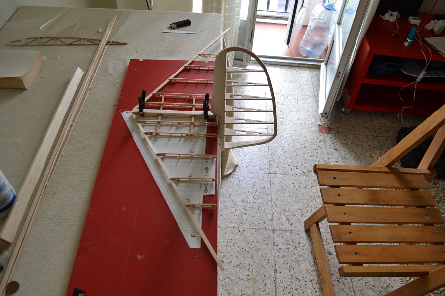

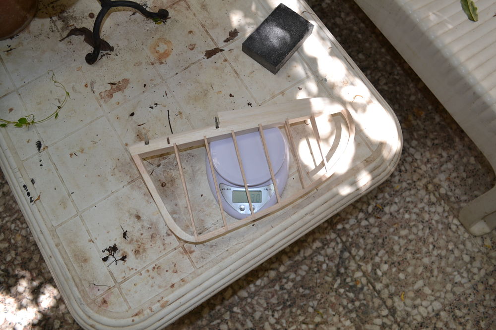

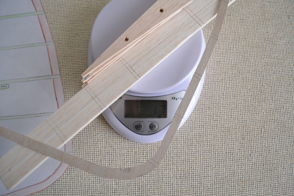

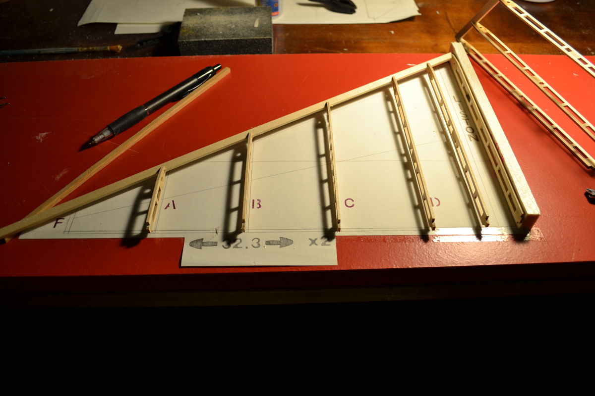

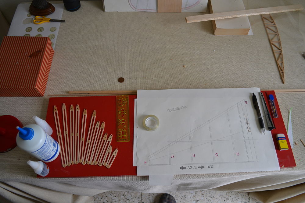

Y ahora sigo con el tema, ya tengo terminada la deriva y el peso final ha sido más o menos lo que pensaba, 30 gramos ( sin el entelado) y teniendo en cuenta que el peso es chino de tle euros, asi que pongamos 10 gramos mas :lol: :lol: :lol:
Ya están terminadas también las costillas del estabilizador de profundidad, como podreis ver a continuación sigue el sistema de las costillas del ala, con palitos.
Los usados son de pino de 3x2mm y el CTP de 2mm pegado a los listones como dijo un forero que no me acuerdo el nombre con Epoxy.
El resultado ha sido realmente bueno, ya que al lijarlos han quedado practicamente como si de una unica pieza cortada con CNC se tratara (salvando las distancias claro)
Os pongo las fotos del proceso:

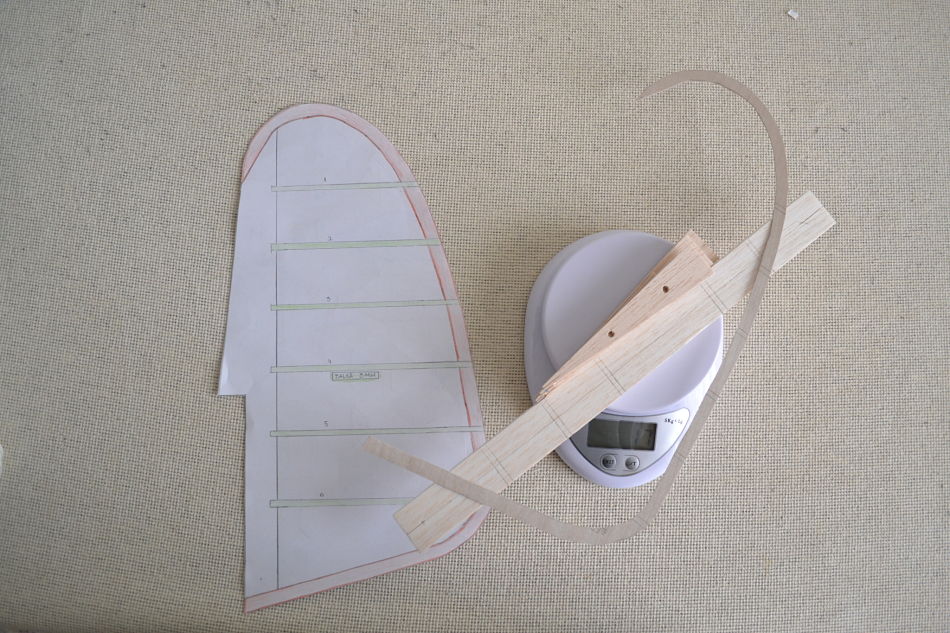

Aqui la foto con el peso final, 30 gramos. Como he dicho todavía falta meter el mando en madera y el entelado

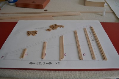

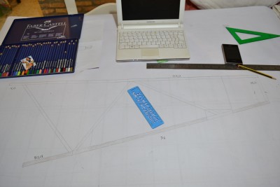

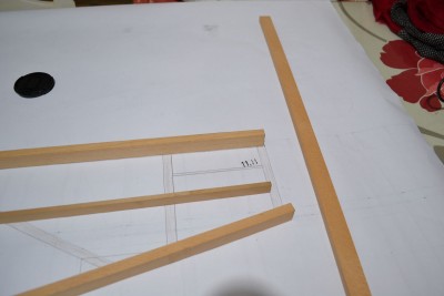

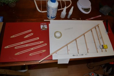

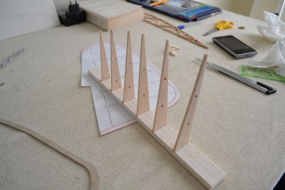

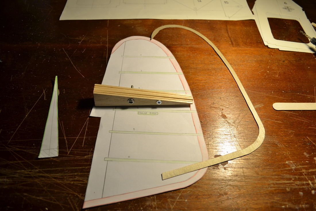

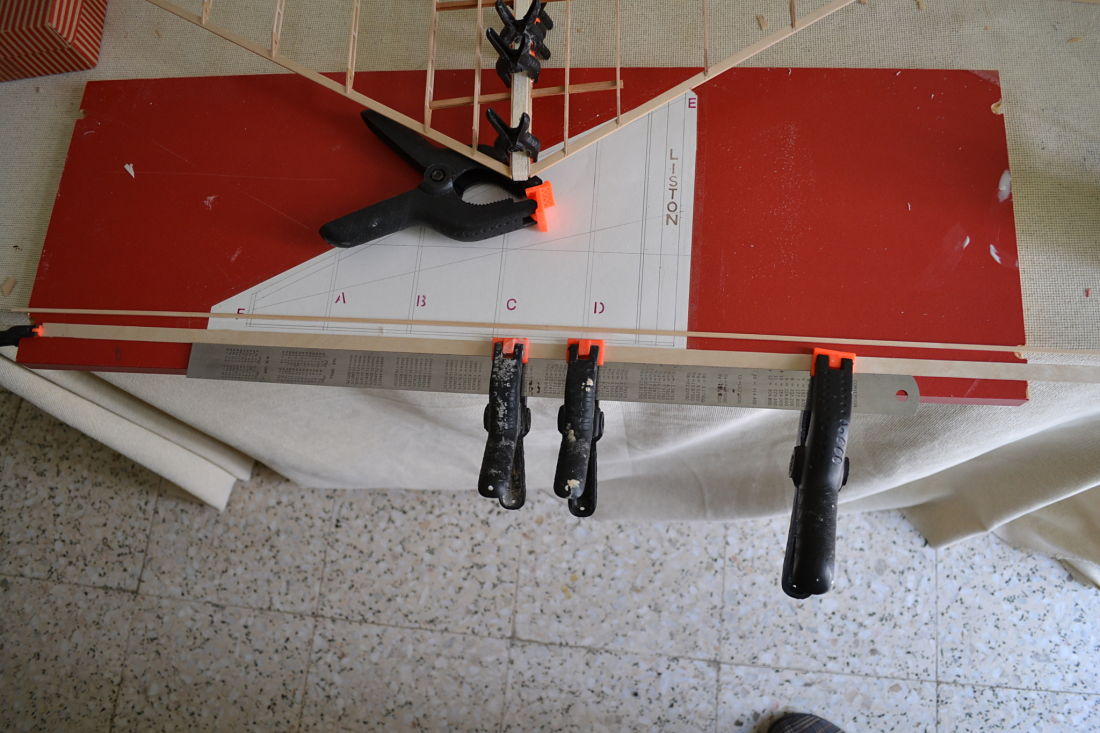

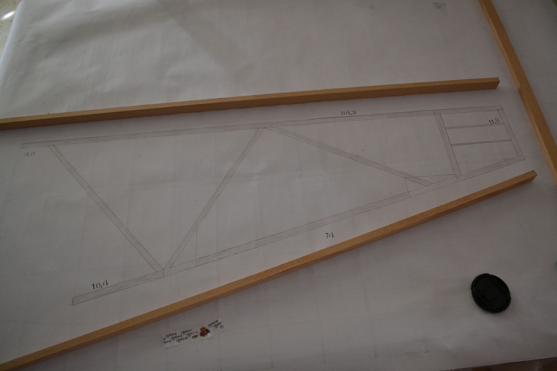

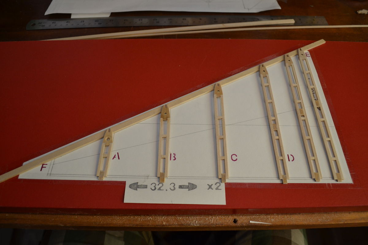

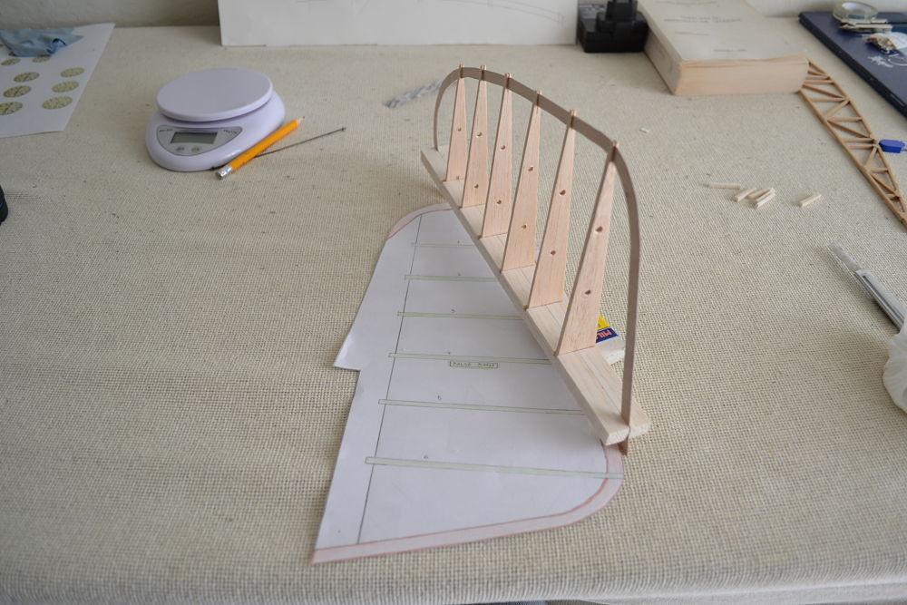

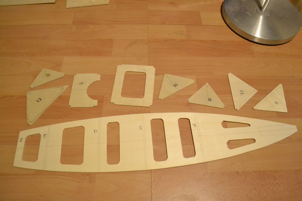

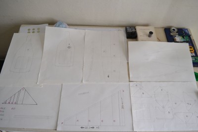

Estas son las piezas que voy a utilizar puestas sobre el plano que he diseñado para ver si los cortes se han hecho a la medida adecuada
Como podeis ver, sigo el mismo sistema que en las costillas del ala, con la diferencia que estas las he hecho en una mañana.
No es necesario poner un negativo en madera para el "molde", ya que, al ser rectas se colocan facilmente.
una colocada en su sitio. Faltan los listones que irán en el centro en el espacio vacío, pero lo hago de todas al final.

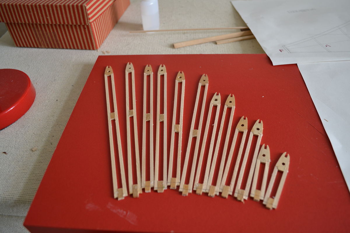

todas con la forma, ahora a rellenar y fortalecer

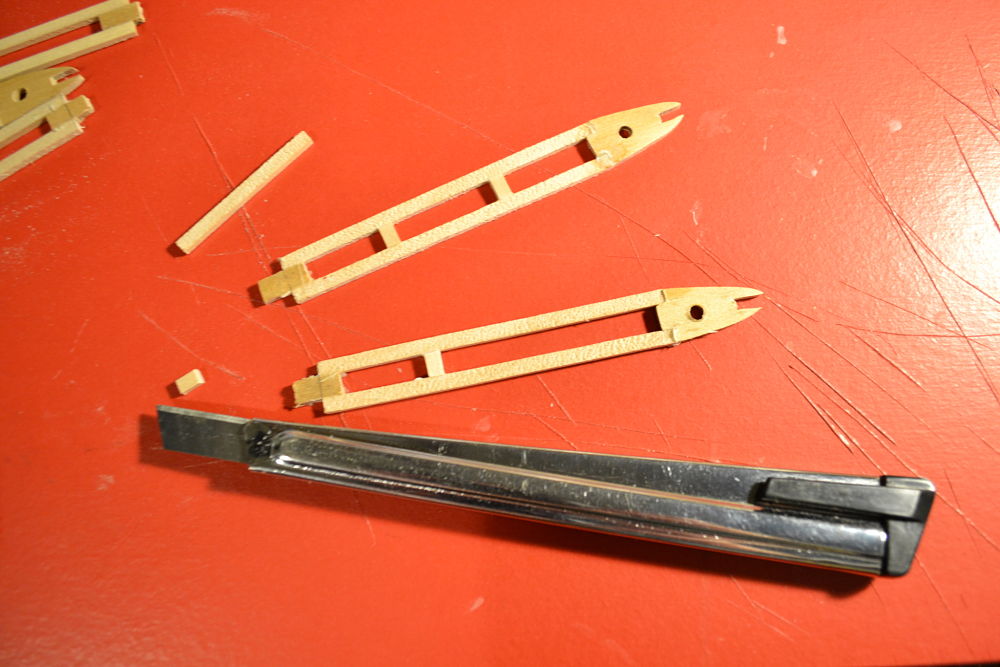

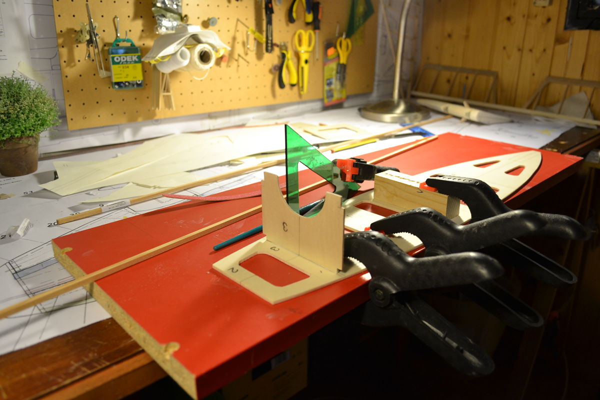

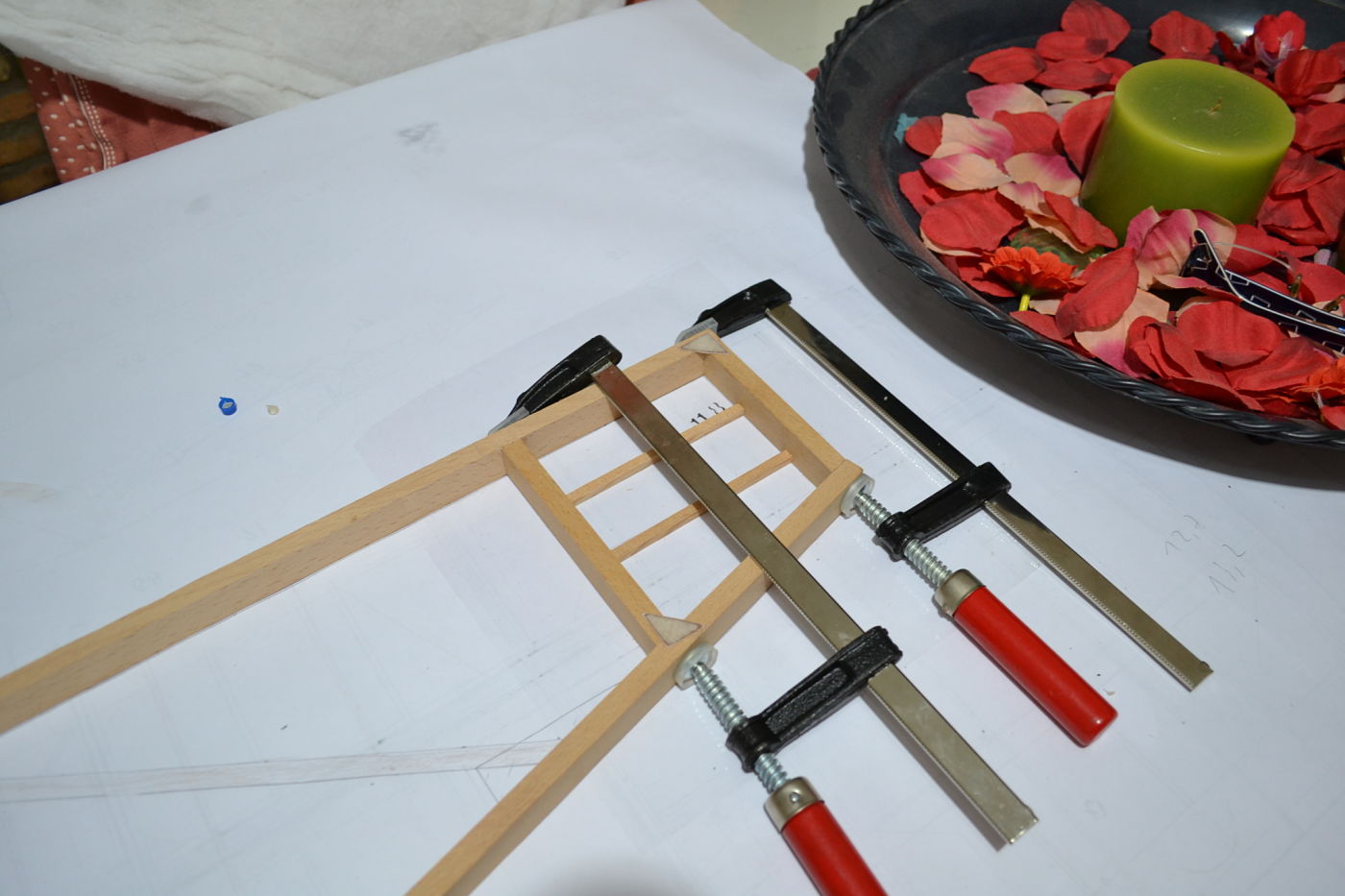

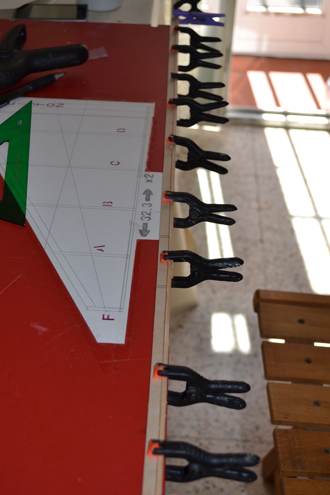

La mesa de trabajo, misteriosamente medio ordenada :D . A continuación simplemente hago una prueba con el listón delantero para comprobar que todo encaja.

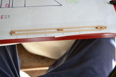

Sin más, una prueba, y seguimos trabajando sobre las costillas

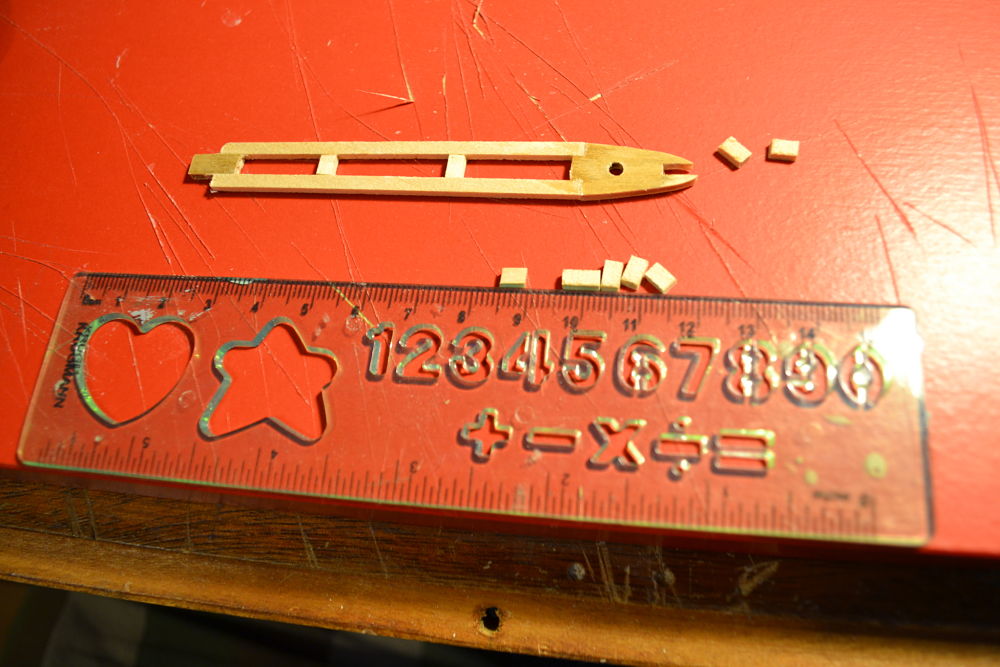

Los listoncillos que completan la estructura son también en pino de 3x2mm, y como podeis ver la medida interior es de aproximadamente 5mm
Por fin, solo queda una!!!!!
Y lo que antes era un banco de peces, se ha convertido en unas bonitas costillas :D :D :D.
Como os he comentado antes, una vez lijadas han quedado como si de una sola pieza se tratase, más o menos se aprecia en la foto...
Buen finde a todos!! :D

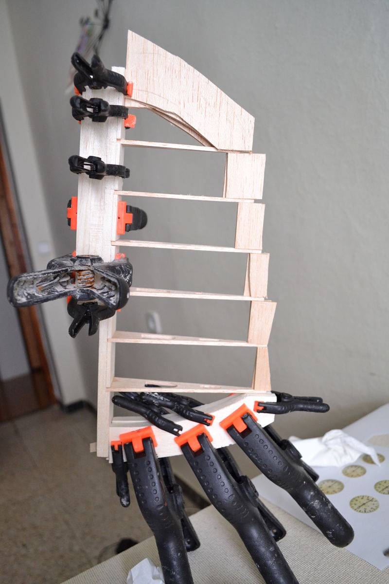

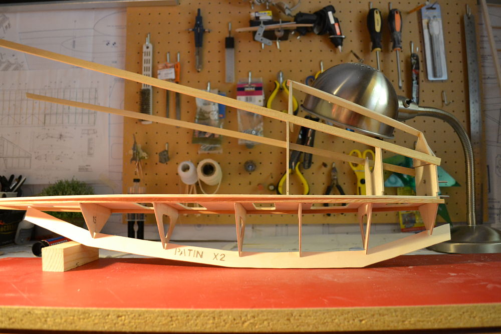

Por Utre
#1274401

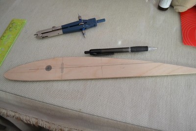

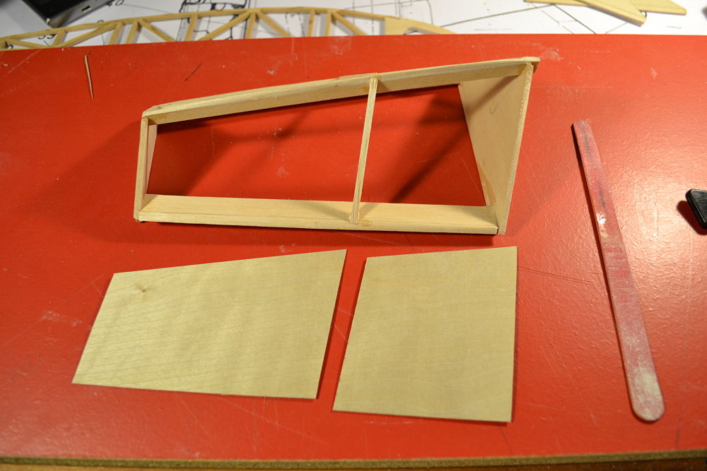

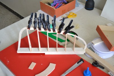

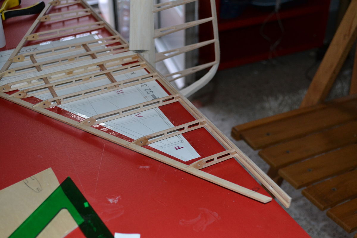

Buenas a todos!

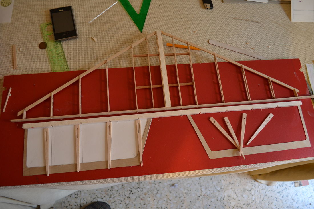

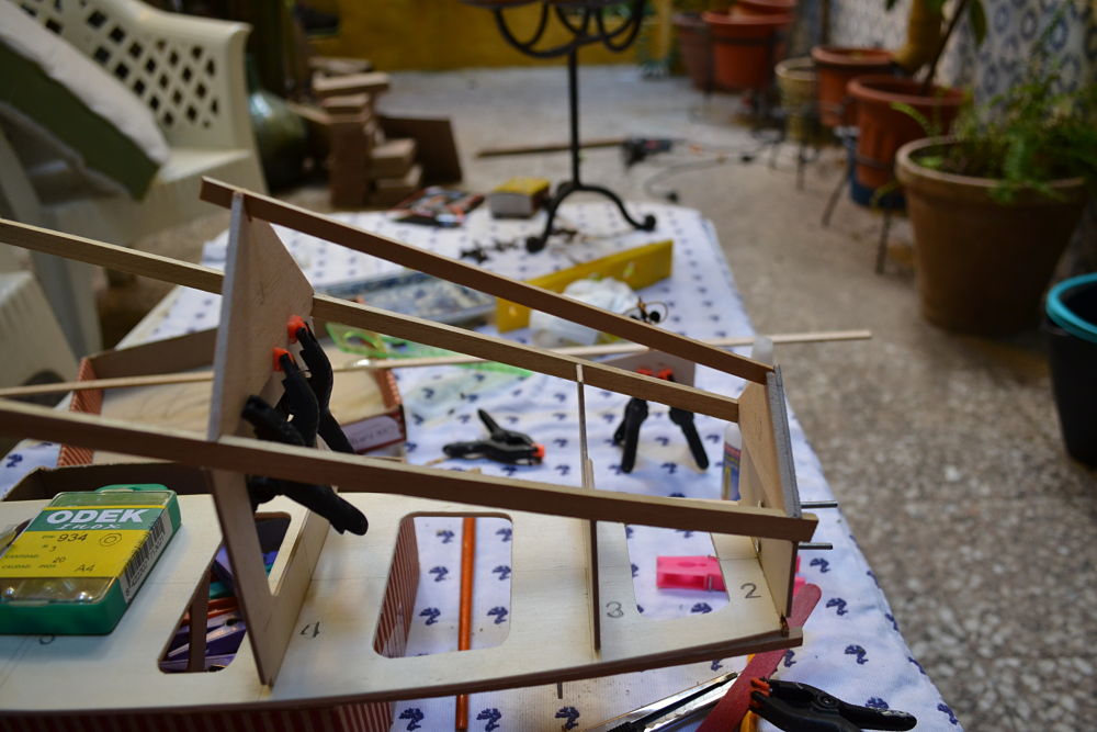

Subo los avances que ha tenido la cola del Mösch, son pocos pero como siempre, los subo para que sigáis el paso a paso por pequeño que sea.
Imagen de todas las piezas de cada "semiestabilizador". Al final irán unidos los dos con balsa de 10mm y dos listones cruzados. Para los tornillos que unirán todo el conjunto al fuselaje introduciré una especie de arandelas de CTP para que no se coman la balsa.

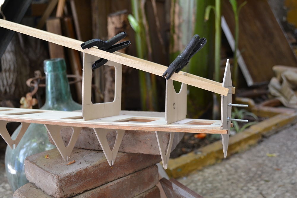

En esta imagen se observa la balsa de 10 mm que servirá de nexo común a cada una de las partes. Esta tendrá dos perforaciones a cada lado para poder pasar el par de listones, muy cortos para que no añadan excesivo peso, de 5x5mm que asegurarán el conjunto.
un detalle en el que se observa la perforación en la balsa, todavía sin dejarlo bonito, le dare un pequeño lijado para que no se vean las virutas aunque realmente, una vez entelado, no se verá.
unión del conjunto

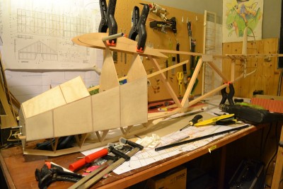

Ya va encajando todo, el resultado se empieza a ver y se va transformando en lo que será la cola del Mösch. He de decir que me está gustando mucho la estética que está tomando.
Ultima imagen. Ahora me pondré con el cierre de todo el conjunto y en breve con la profundidad y los mandos en madera.
Espero que os haya gustado. Saludos! :D

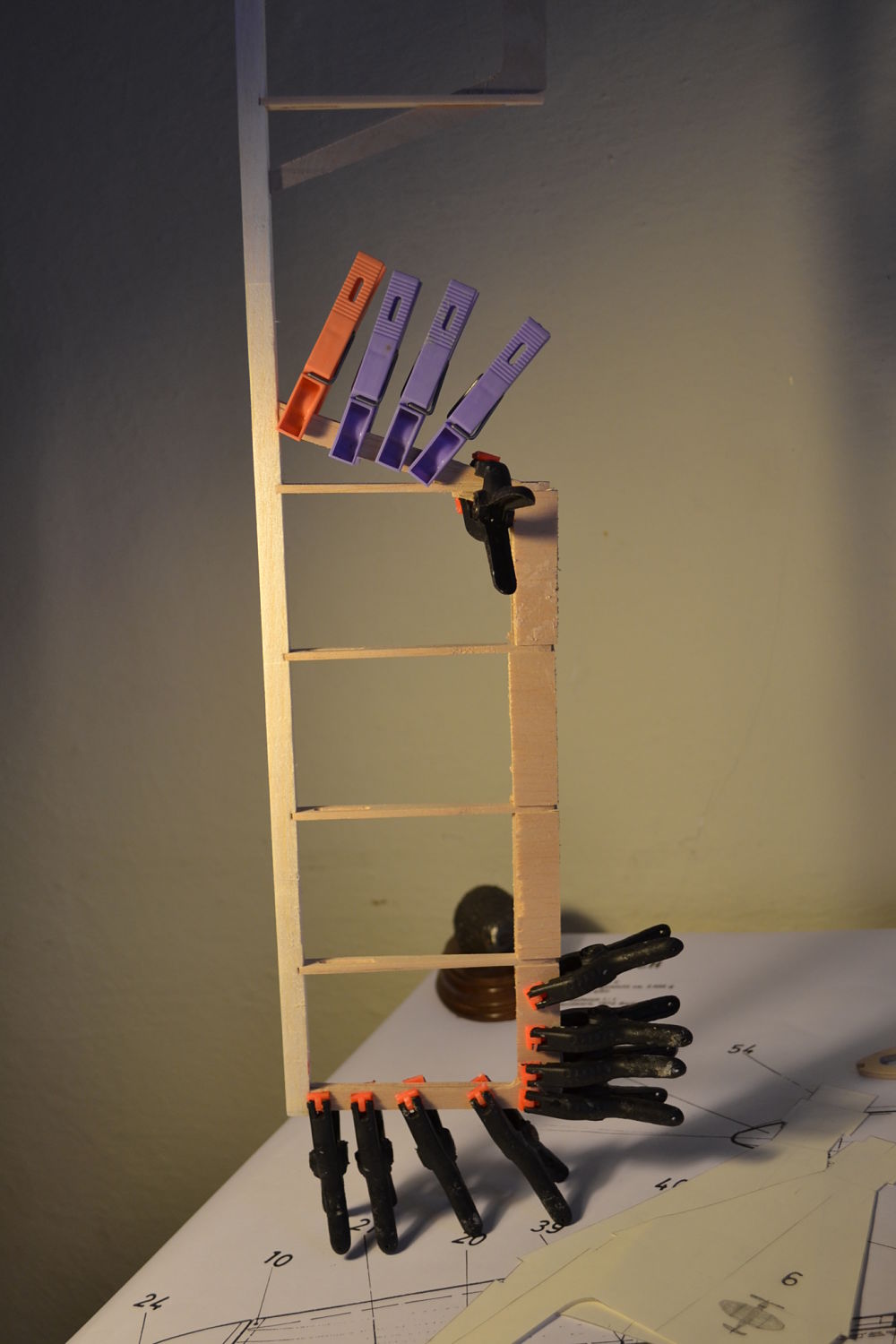

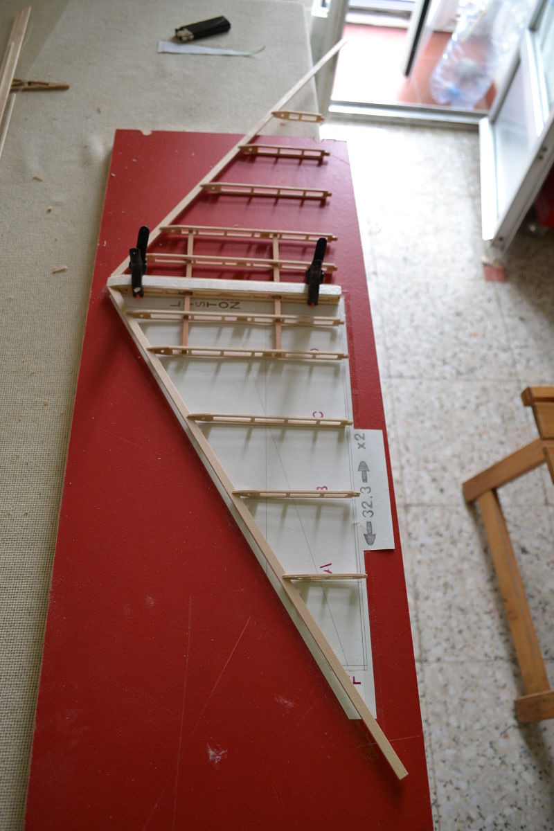

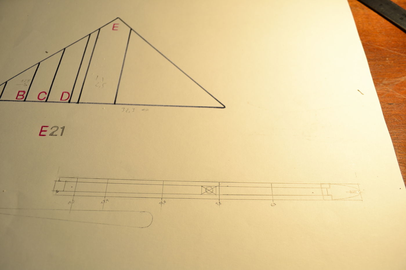

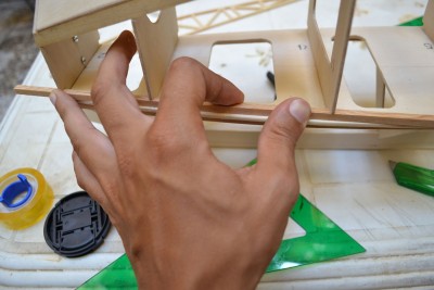

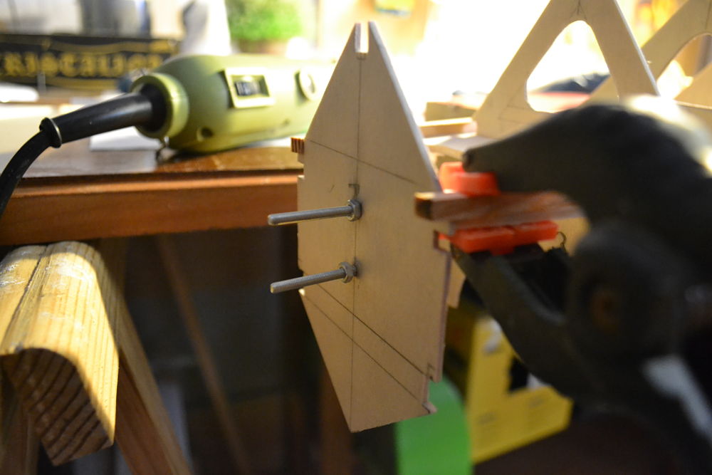

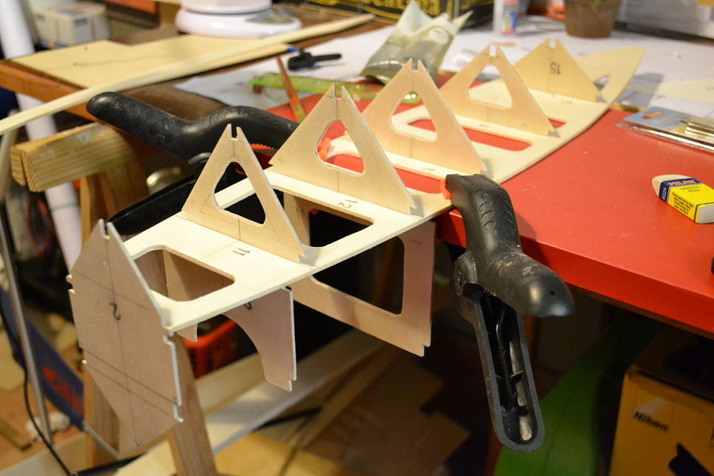

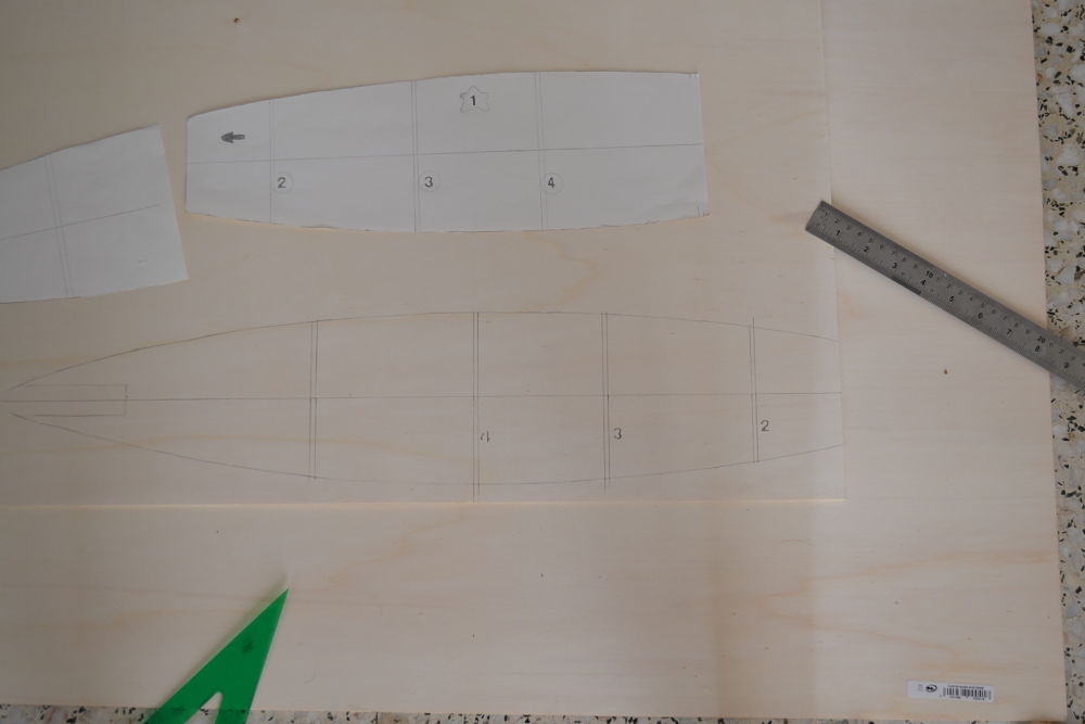

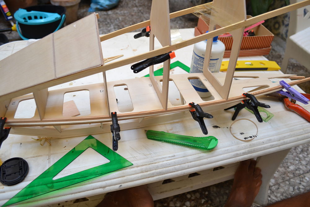

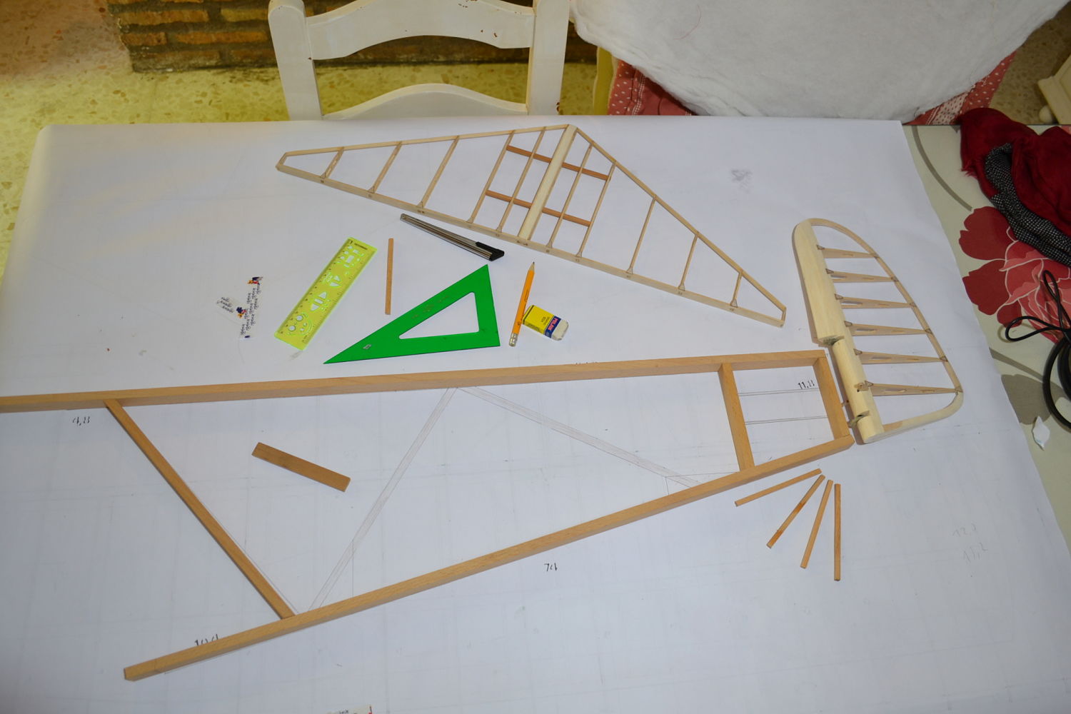

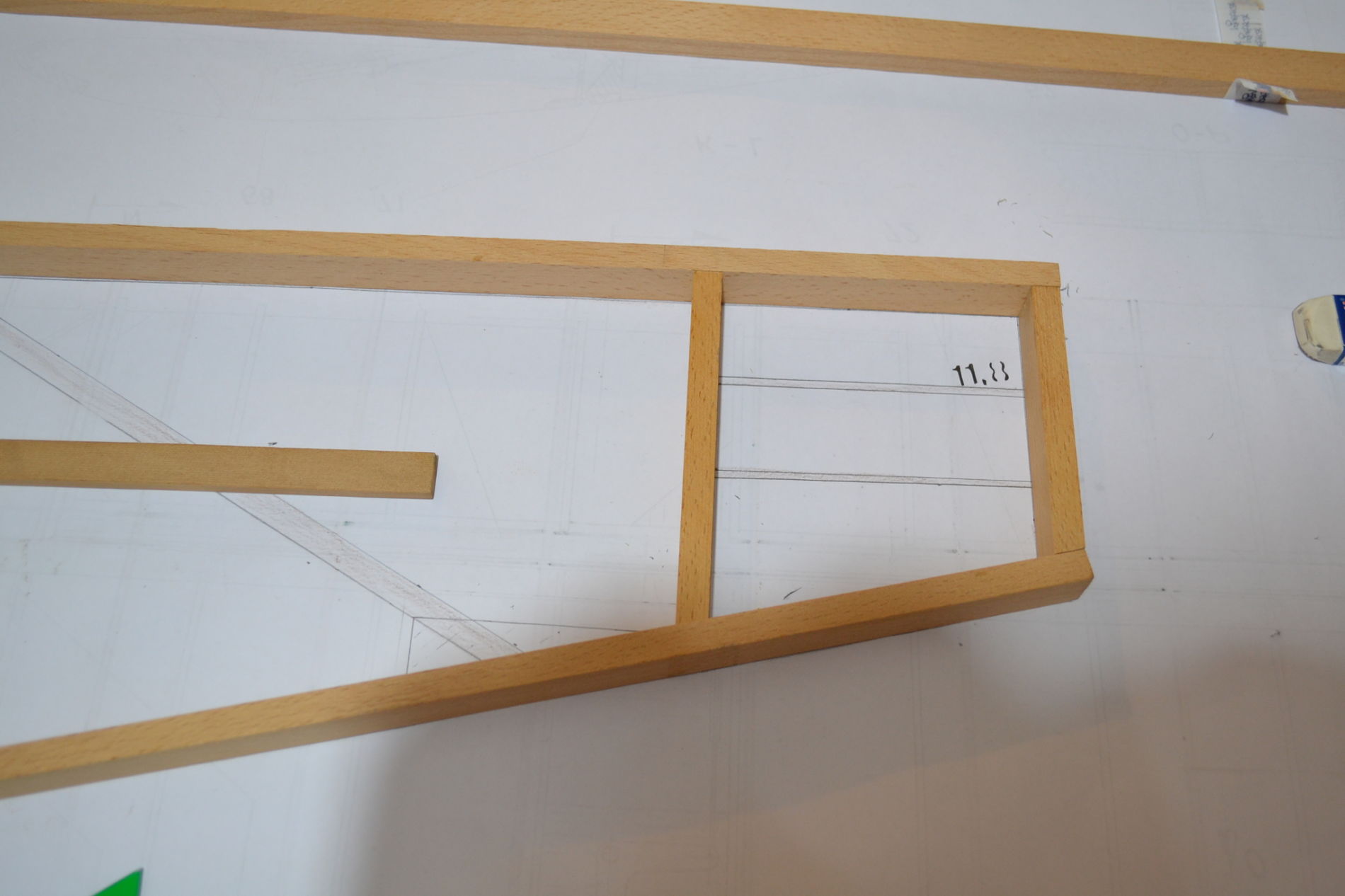

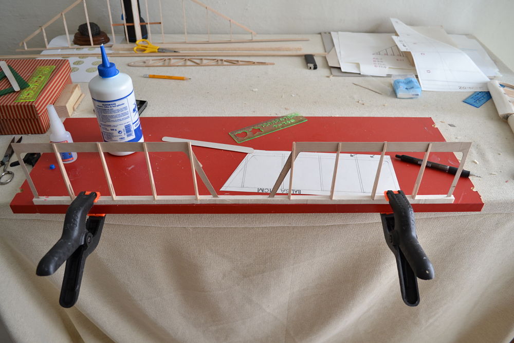

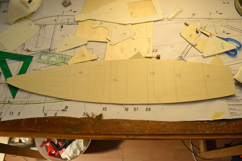

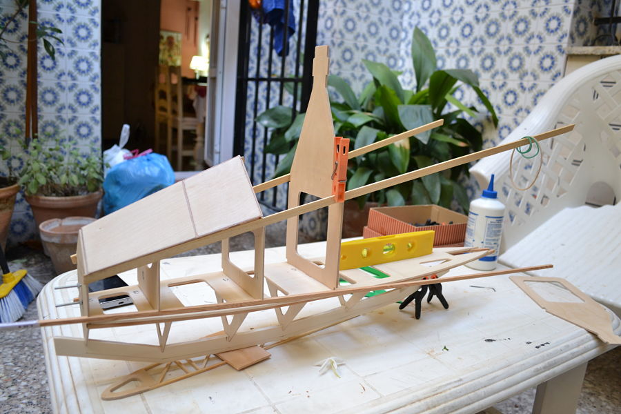

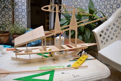

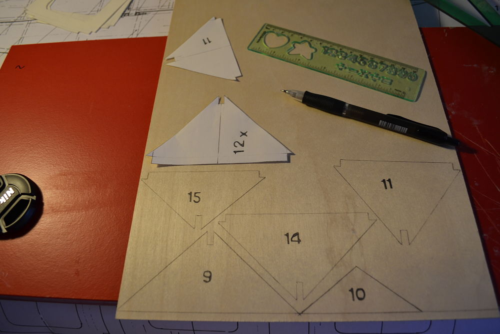

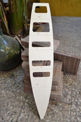

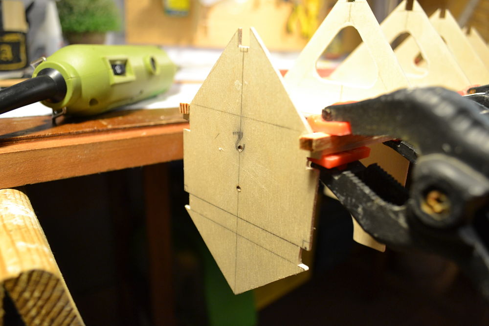

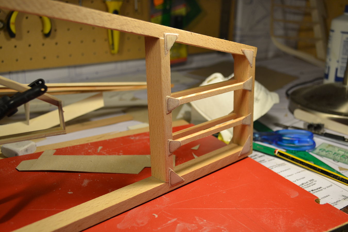

Ahí van unos pequeños avances; como siempre subo las imágenes, en este caso del cierre trasero del estabilizador. Lo he realizado con CTP de 1,2 y listones de pino de 3x2mm, todo ello con pequeñas perforaciones donde encajan las costillas.

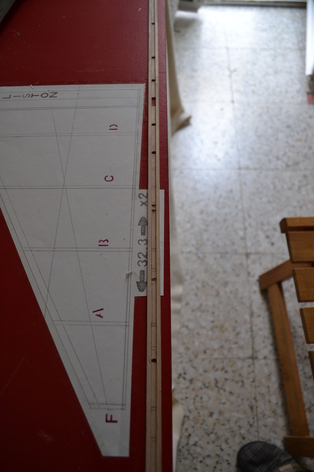

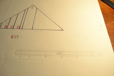

También estoy con el diseño sobre papel de la parte que resta para terminar todo el conjunto de la cola.

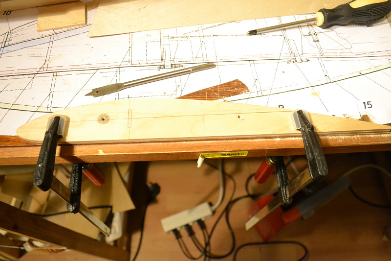

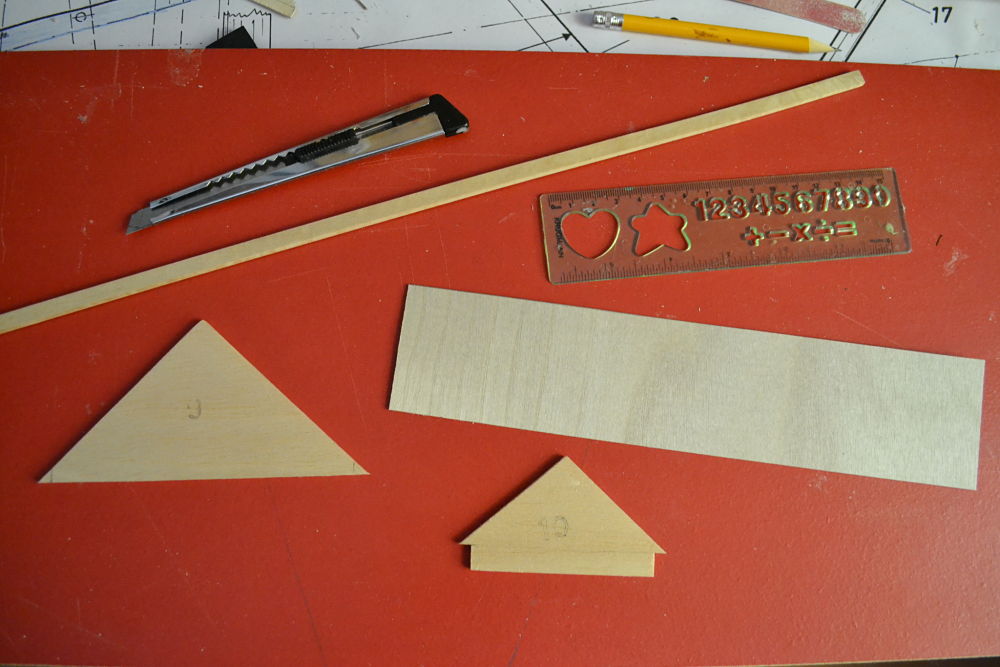

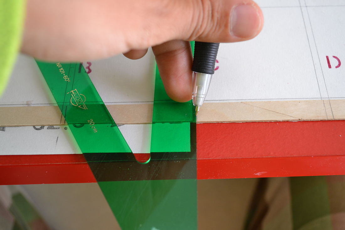

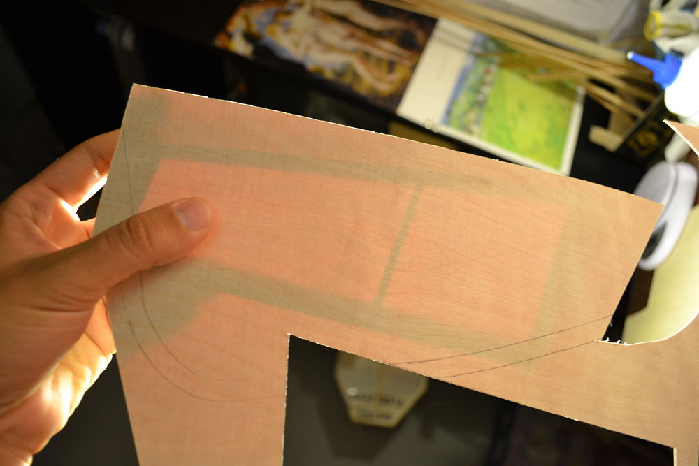

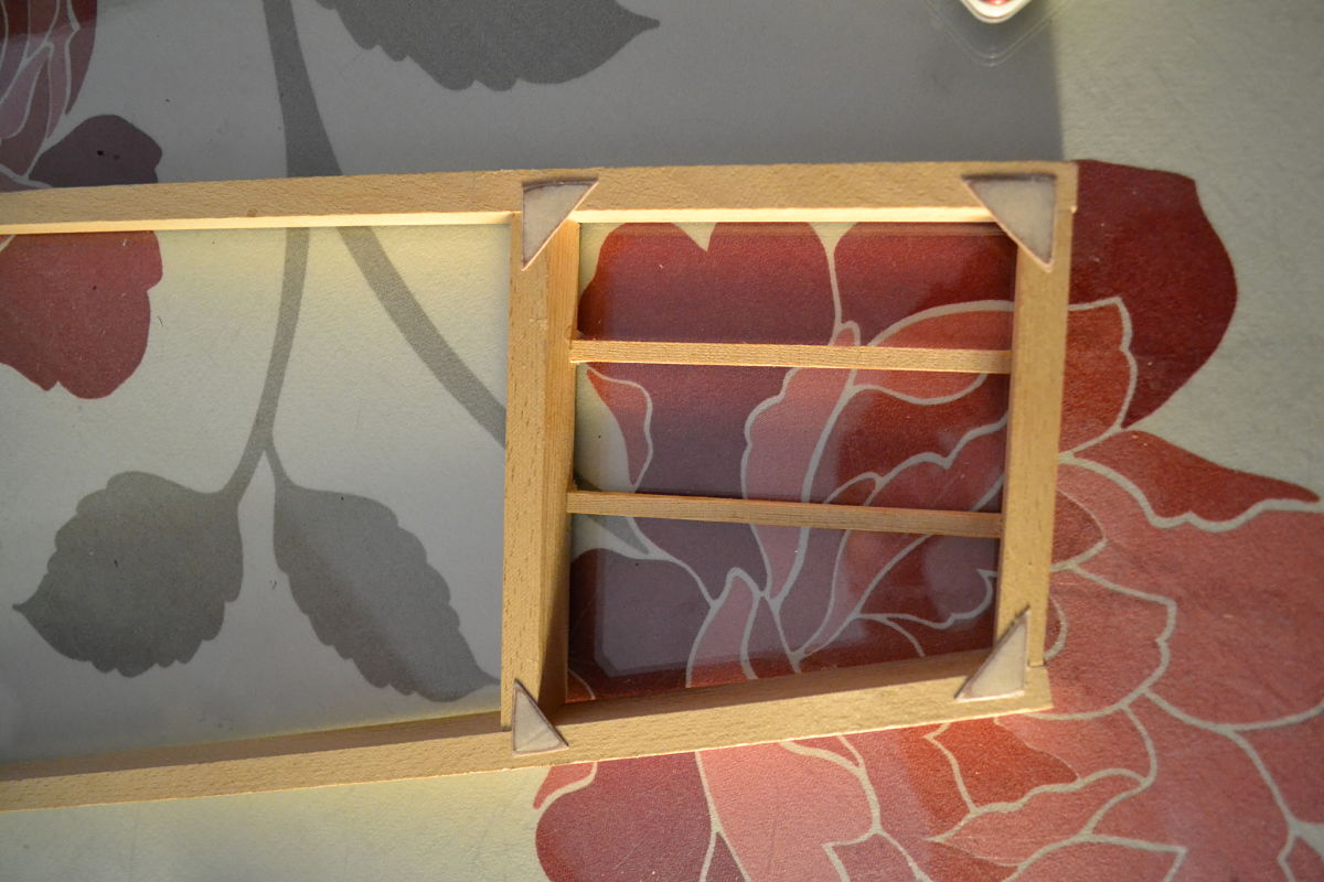

Empezamos con el cierre: He unido dos trozos de CTP de 1,2mm para que me diera el largo suficiente.
A continuación, una vez unidos, he dibujado las lineas que coinciden con las costillas para poder realizar la perforación donde estas encajarán.
Como he comentado unas lineas más arriba, la pieza de CTP de 1,2 lleva en cada extremo un listón de pino de 3x2mm a todo lo largo, de esta manera encajará con el borde de fuga de las costillas.

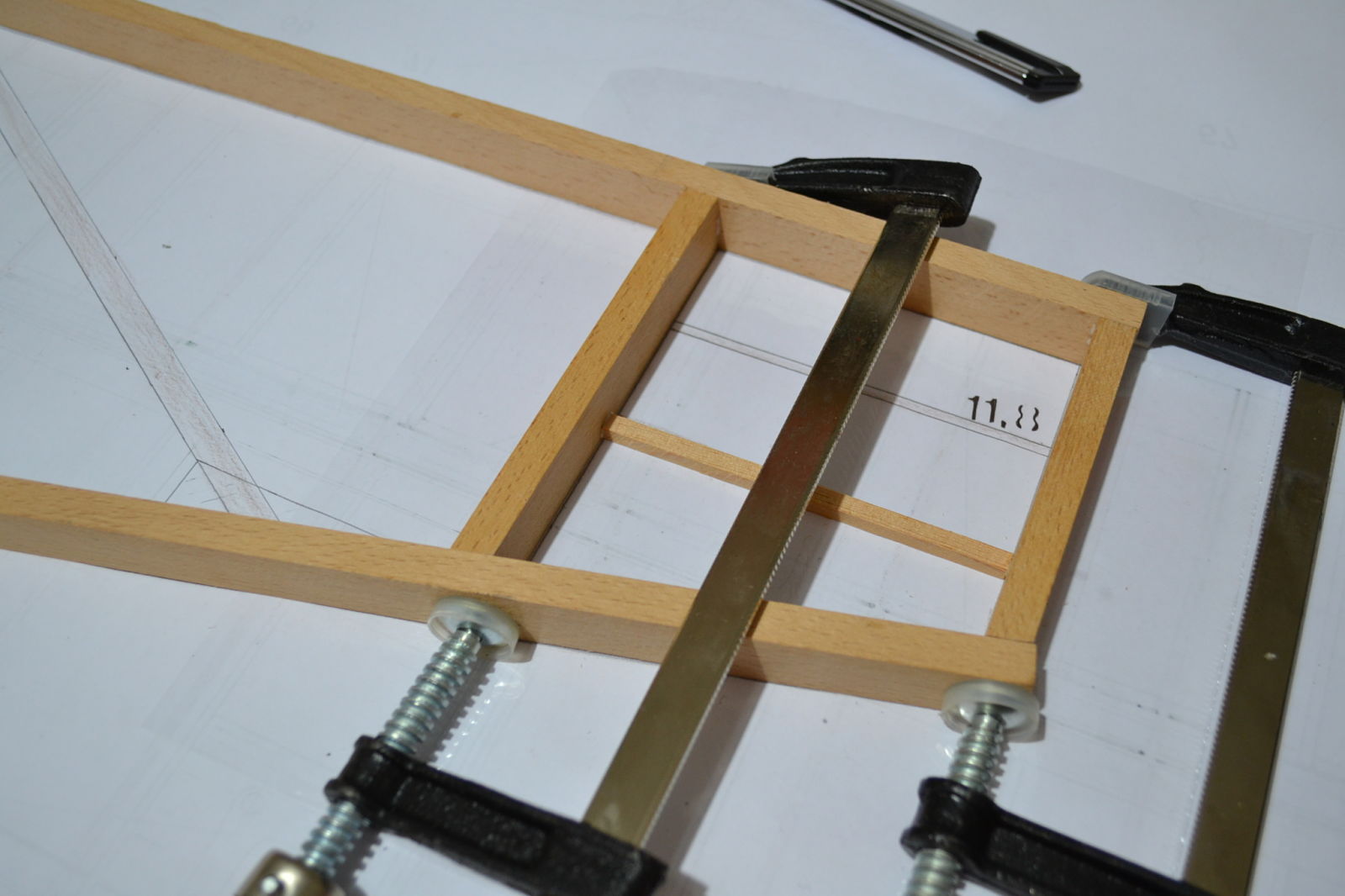

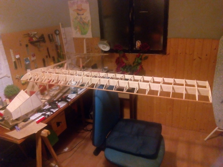

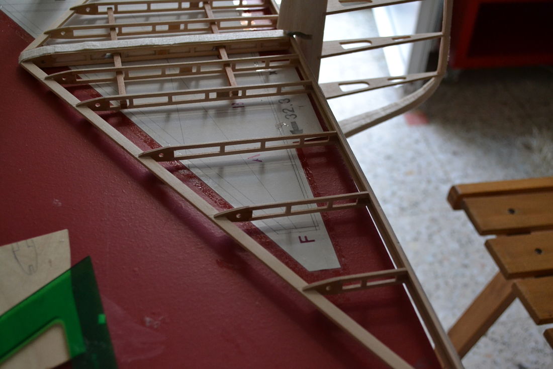

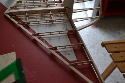

Aquí el siguiente listón quedando un espacio en el centro que es donde va la perforación que encajará con el borde de fuga de las costillas.
El diseño no es lo mío, pero he intentado dibujar esto para el que no entienda lo de la costilla (creo que el que no lo entienda debería saltarse esta imagen, creo que lo liaré mas :D :D ).
A la izquierda el "culo" de la costilla, a la derecha el CTP de 1,2mm con los dos listones y la perforación central.
El conjunto que encanjará en las costillas y cerrará el conjunto, terminado.
todo encaja a la perfección, quedando muy robusto y muy ligero, subiré los pesos en la siguiente tanda de imágenes.
Finalmente, os pongo un par de imágenes del diseño de las piezas que faltan para terminar definitivamente la cola:
Con esto terminamos por hoy. Saludos a todos!!! :D :D :D

Ya tengo todas las piezas cortadas. Como ya dije, el sistema es el mismo que usé para la deriva de dirección.
- La zona de salida en CTP de 0,6 forrado con balsa de 3 mm.
- Las costillas en balsa de 3 mm.
- La zona en la que irán las bisagras y donde se encastran las costillas en balsa de 10 mm.
En el diseño en papel que os subí se ve bastante bien.

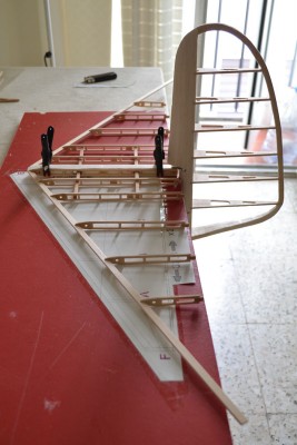

También subo algo de las triangulaciones de la deriva, junto con un pequeño video en el que se ve el proceso de corte, lijado y pegado de una de estas triangulaciones, así ya veis como lo hago para las restantes de todo el avión. Se que es algo bastante facil y que la mayoría sabeis como se hace, asi que lo subo para el que no tenga mucha idea de como se hace. :idea: :idea: :mrgreen:
Las piezas cortadas:
Las dibujo pero simplemente corto una con la forma final, que servirá de guía para el lijado de todas las demás. Para el resto solo corto el rectángulo que aparece.
En primer termino las futuras costillas antes del lijado, detrás la máquina que uso, que la pillé de oferta hace poco en 29 euros y lija dpm :D
Ya están todas las piezas:
-CTP 0,6
-Costillas balsa 3mm
-Balsa 10mm
A continuación unas imágenes de las triangulaciones y el video, no es nada del otro mundo pero me gusta meterlos de vez en cuando, asi no os saturo solamente de fotos. :lol: :lol:
En esta foto se ve mejor la triangulación y la he puesto para que se pueda aumentar.
Las triangulaciones no son mas que trozos de CTP del más fino que encontreis... 0.2 0.4 0.6 . Se lijan los bordes y salen las chapasm simplemente es eso, pero queda bastante vistoso incluso después del entelado.
Aquí teneis otro ejemplo, por supuesto mejor conseguido que el mio http://retroplane.net/mg12a-maquette/page4.htm

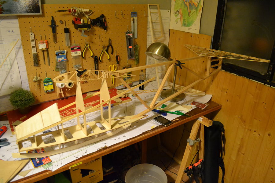

Ya he empezado con el fuselaje.
La "barca" de la parte delantera la he realizado sobre una base de chopo de 3mm vaciada para restar peso y que ha dado una consistencia muy buena.
Además he utilizado listones de pino de 5x5 para una zona, y de Samba para otra, que pegaré proximamente.
Las cuadernas las estoy realizando en CTP de 2mm, excepto las que irán sujetando las costillas del ala, que irán en CTP de 3mm.
Para el patín, y recubrimiento ya iré viendo. Supongo que recubriré el fuse con CTP de entre 0,6 y 1mm, ¿qué opinais?
La parte del fuselaje que queda sin recubrir la voy a realizar con dos listones de pino de 20x10 (si no recuerdo mal), ¿algunas sujerencias?
Para el gancho de remolque quería pediros opinión, ¿sabeis de alguno de calidad, seguro y que no se vaya mucho de precio?
Os subo unas fotos del proceso, y otras del por qué he tenido unas semanas abandonado el modelo... por culpa de mi otra afición, los trenes!! :lol: :lol:
Lo dicho, ya queda menos....
De la profundidad solo tengo un par de fotos más realizadas durante el proceso, la verdad que ha quedado muy bien.
El sistema que usé de CTP 0,6mm y balsa de 3mm ya lo conoceis, así que no quiero aburrir
Esta es la última foto que tomé del proceso, forrando el conjunto con balsa de 3mm antes de lijarlo todo
El fuse
Las piezas como vengo haciendo desde que empecé el modelo, algunas las saco del plano, otras las modifico según me convenga, porque la verdad que el plano no es de lo mejorcito, hay cosas que no coinciden. Las cuadernas, en este caso, recortadas en CTP de 2mm
En chopo de 3mm, la base en la que se apoya todo el fuselaje
(he aquí la culpa de mi parada en el proceso, espero que no moleste :cry: , tampoco es que vaya a mandar más cosas de estas, pero me gusta compartir aunque sea una vez :lol: )

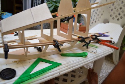

Sigo con el tema

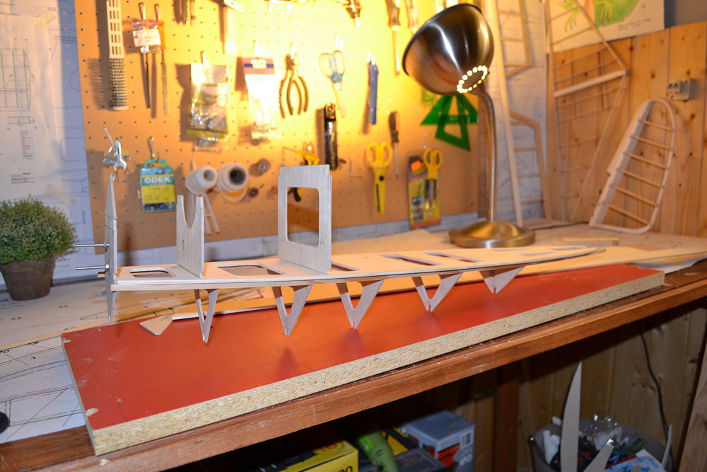

Con todo el diseño a vaciar a la vista, comenzamos a cortar
vaciado y algunas piezas en 2 mm

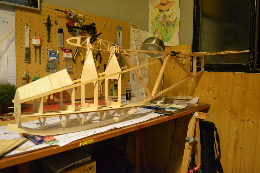

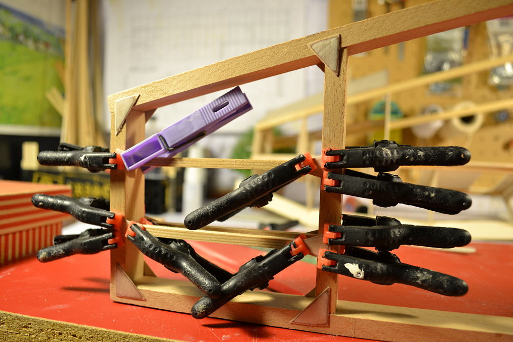

Comenzando a pegar las cuadernas, he empezado por las de la parte superior
Y la parte inferior, la que forma la barca en la que irá el patín que amortigua los aterrizajes con caucho
Y por último, una vez pegadas todas las cuadernas a excepción de las dos grandes que soportarán en el peso de las alas, comienzo a pegar los dos listones de 5x5mm de pino en la barca inferior.
Os envío un saludo.

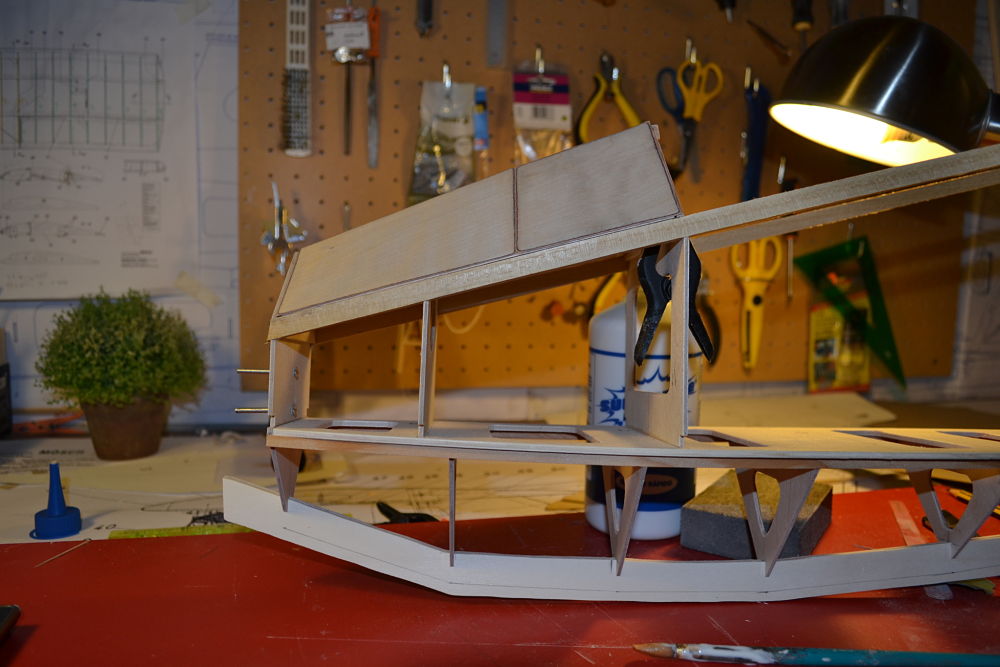

He realizado algunos avances en e fuse, entre los que vais a ver hoy

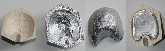

-Colocación de los tornillos para el contrapeso de plomo fundido

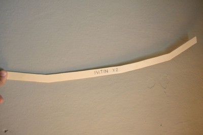

-Comienzo del patín
-Realización de la pieza desmontable para acceder con facilidad a los servos, etc...

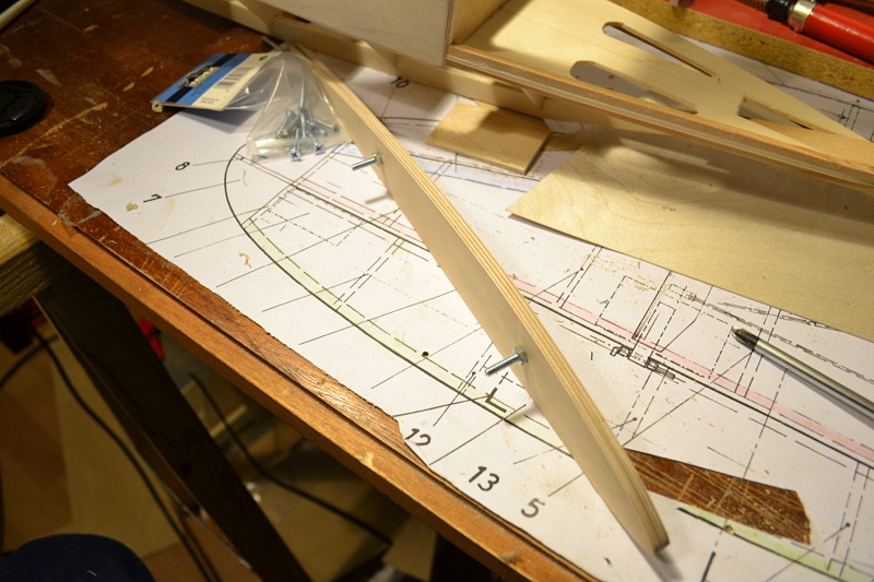

Empezamos con la colocación de los tornillos, algo muy simple
He realizado dos perforaciones para introducir sendos tornillos con tuercas que sujetarán el plomo. Este irá bajo el morro, como se observa en la siguiente foto

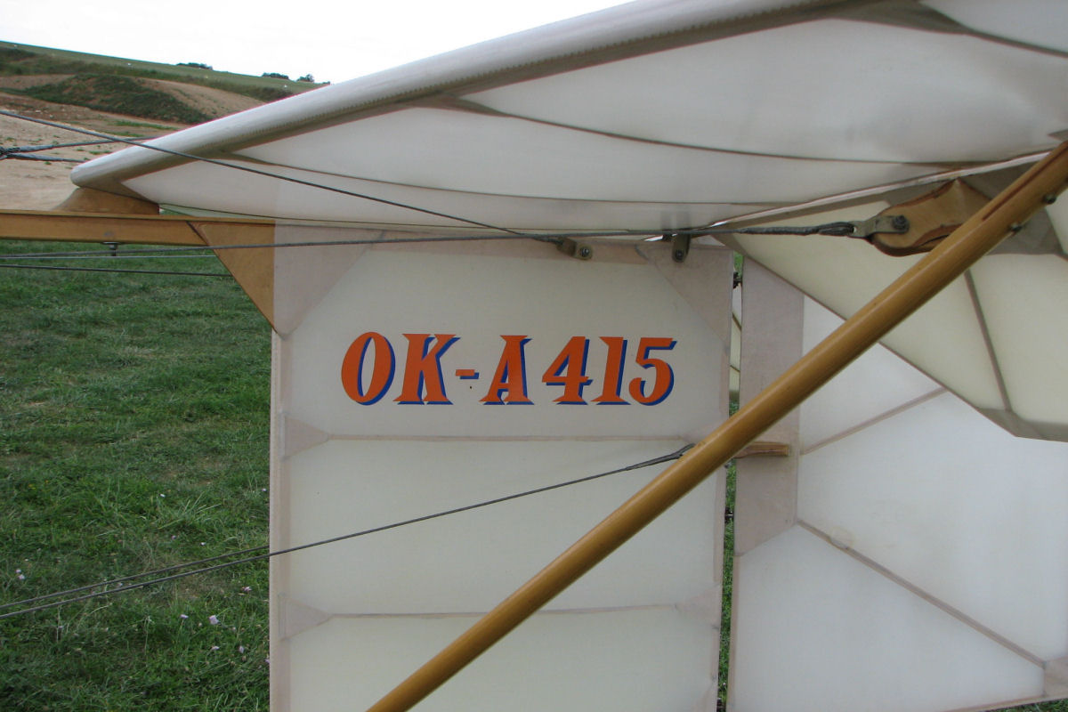

esta foto no es mia, pero sirve para imaginar el sistema que llevará
A continuación, listones diagonales laterales
Colocación con la plantilla en papel, todo encaja.

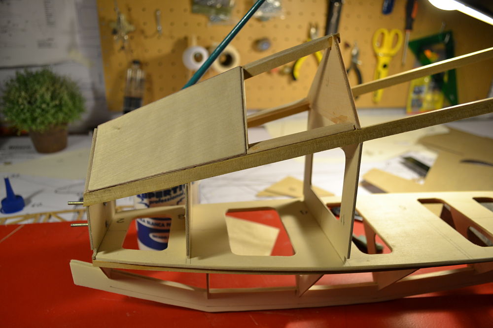

Realización de la parte superior desmontable del fuse, con cuadernas en balsa de 3mm, liston de tilo y balsa de 3mm cortada y lijada a modo de listón. Todo va recubierto con CTP de 0,6mm.

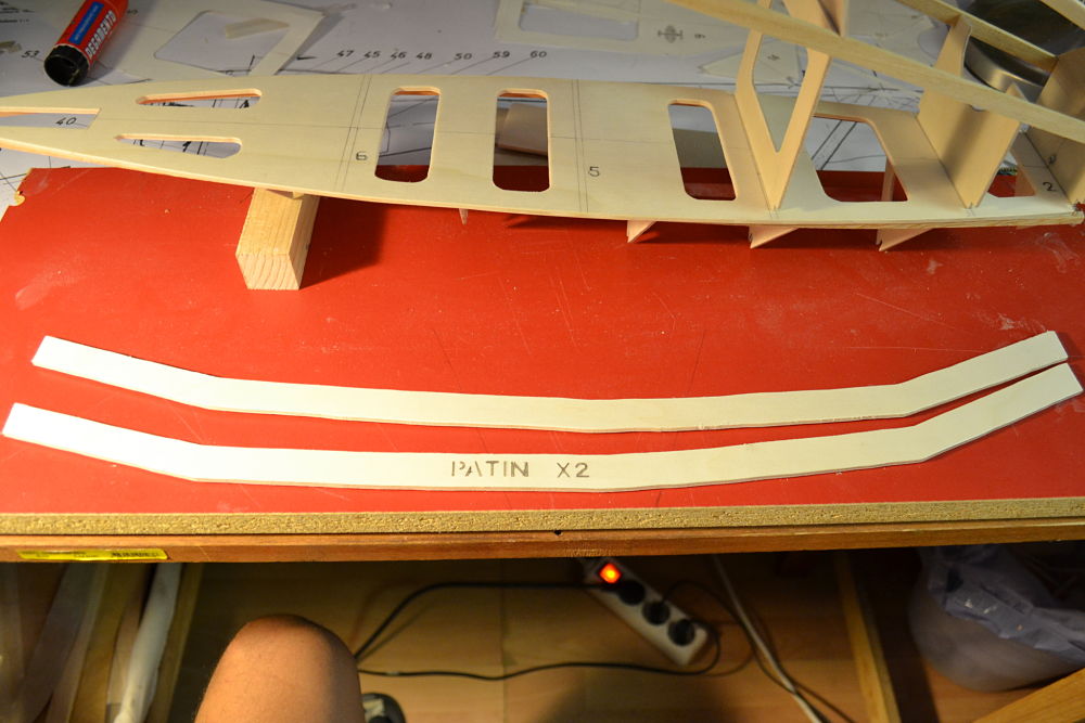

Además he realizado la base del fuse donde se agarrará el patín de aterrizaje.
Algunas de las piezas utilizadas
Desgraciadamente en la foto no se aprecia bien.
En la zona inferior de esta pieza que estoy realizando, he colocado de manera horizontal balsa de 3mm de grosor, cortada con 1cm de anchura y lijada para conseguir la forma levemente curva que toma la zona delantera cercana al morro
listoncillo vertical que marcará la división del recubrimiento en CTP y servirá de apoyo
Son dos piezas en chopo de 3mm pegadas y encajadas en cada una de las cuadernas que forman la barca inferior del fuselaje.
una prueba de que encaja antes de cortar la segunda
Y aquí están unidas. Han quedado fuertemente pegadas y encajan a la perfección. Resta cortar la parte inferior de las mismas y lijaras para que quede una forma más redondeada que la angulosa que tiene ahora mismo

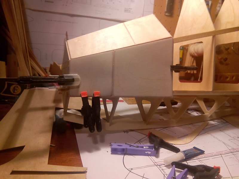

Y ya está cerrada la pieza desmontable con el CTP 0,6 mm. Os dejo el proceso. El próximo día intentaré ir colocando el anemómetro.
¿algun entendido me hecha una mano con los instrumentos? creo que la cabina estaba completamente limpia.... alguien me lo confirma?

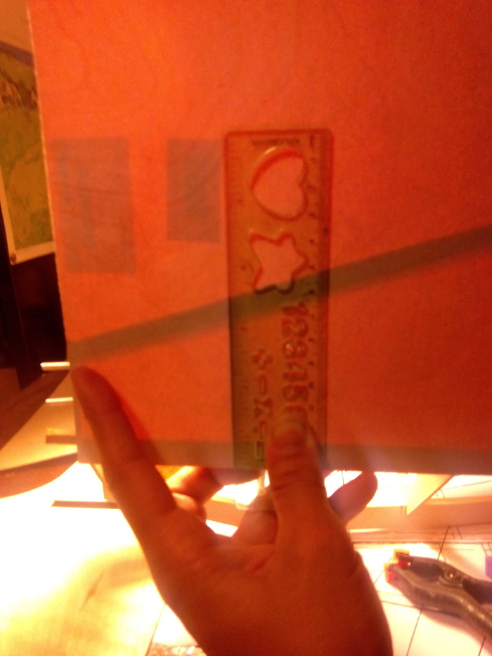

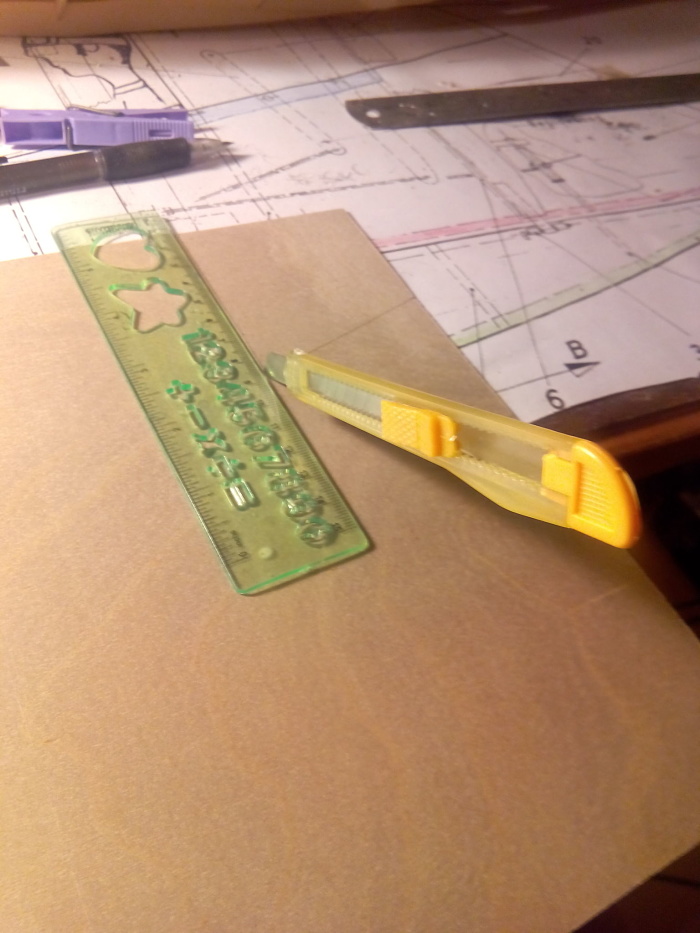

Al trabajar con CTP fino, es muy sencillo tomar medidas a contraluz. Con una lampara detrás del conjunto y un lapiz, se marcan los puntos que nos interesan y resulta realmente facil y exacto el corte posterior
Las piezas van lijadas como las triangulaciones que subí hace unas semanas para así conseguir sacar las chapas de diferente color a la luz.
aquí en detalle se observan los bordes en un marrón más oscuro, y más pegado al borde el color blanco
Y fin.
Espero que os haya gustado. Os envío un saludo!

Hola Utre, seguimos como ves tu magnífico trabajo.
Te hago un comentario que por desgracia yo he aprendido más tarde de lo que me hubiera gustado en un trabajo en cierto modo muy similar al que estás haciendo. Como vas a enchapar el fuse con contrachapado 0.6 compra una pieza grande para garantizarte que tengas el mismo material para todo el trabajo. Las vetas e incluso textura del contrachapado varía de uno a otro y en un velero que al final va a quedar visto dicho material (es decir acabado en barniz y no en pintura) se nota, también es importante el corte de todas las piezas en la misma dirección de la madera. Ya se que no pasa nada y que para algunos será un detalle menor pero con el magnífico trabajo que estás realizando los pequeños detalles también cuentan para que el resultado final sea estupendo.
Un saludo,
Miguel.
Miguel muchas gracias por comentar, siempre aprendo cuando lo haces.
El corte de todas las piezas lo estoy haciendo en la misma dirección, pero no pensé que se llegará a notar lo que me dices de la textura en trozos diferentes. Menos mal que me he enterado a tiempo, solo tengo forrada la pieza desmontable, ya que como dices después del trabajo que estoy intentando salga medianamente perfecto, los pequeños detalles cuentan.

Subo unos pocos avances que he realizado.
El fuse ha tenido un pequeño parón a la espera de ir a comprar el CTP de 3mm para las cuadernas centrales.
Para no tener parado el proyecto he estado liado con la parte del fuselaje abierto (no tengo ni idea de como se llama esta parte de una manera exacta, perdonad mi ignorancia)

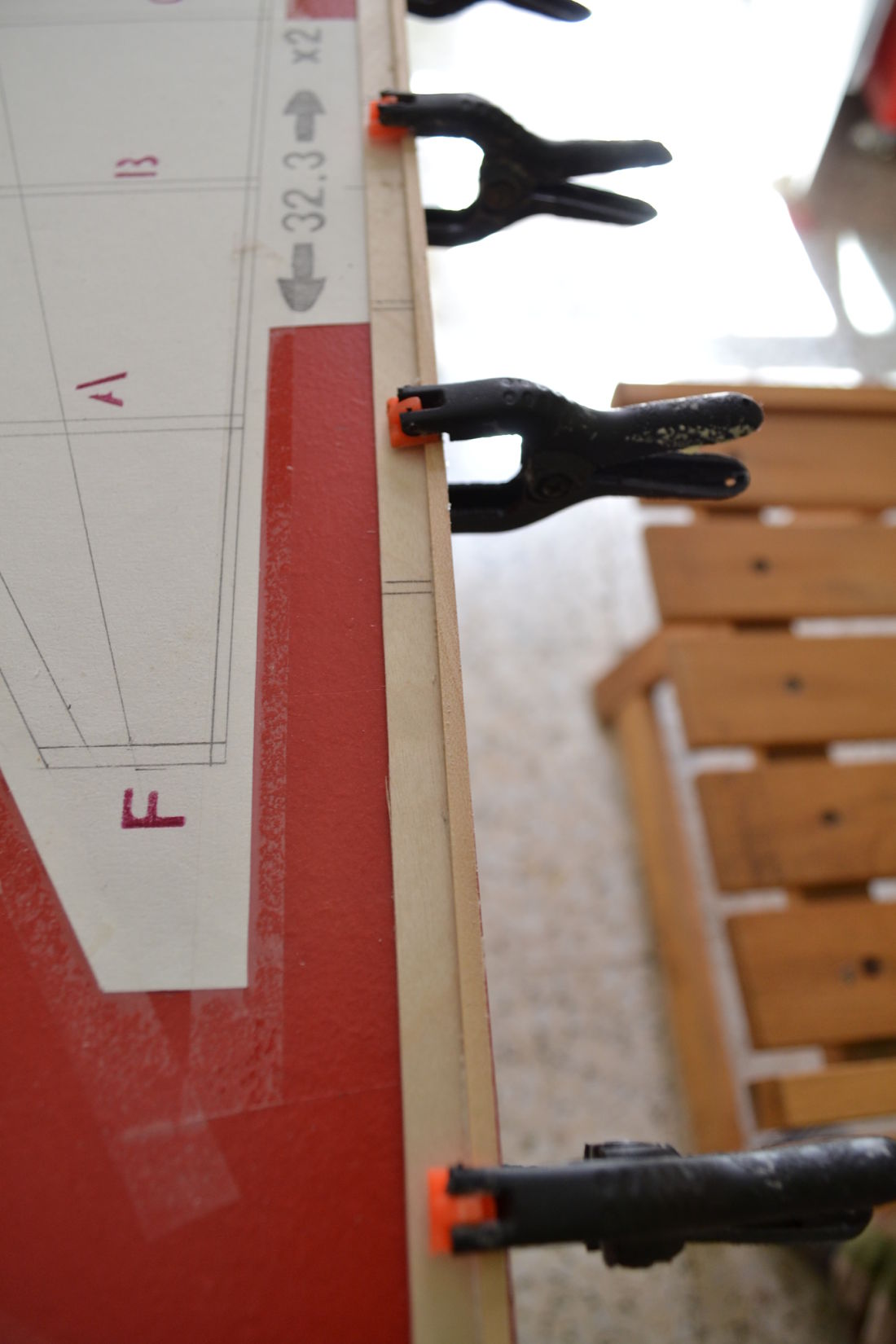

La estoy realizando con listones de pino de 20x10, y me las he visto canutas para encontrarlos rectos. Además en la parte trasera que irá entelada lleva cuatro listoncillos debidamente unidos y asegurados con triangulaciones.
Es poco lo que subo pero estoy muy contento, esto va avanzando!
Diseño en papel como viene siendo habitual
he aquí los listones que se van a utilizar
Para la parte trasera que irá entelada como el original compré listones de pino de 10x15mm. Lapsus total ya que, primeramente, si cubrieran el ancho completo sería añadir peso absúrdamente pudiendo meter listones de 5x5mm.
Y segundo, con los 15mm no llegan al ancho necesitado de 20mm que tiene el liston principal.
Total que finalmente he metido 4 listones de 5x5mm.
abajo se ven con forma de abanico los 4 listoncillos de 5x5mm de los que hablaba antes y que formarán la estructura a entelar.
tengo que hacer las perforaciones para el conjunto del estabilizador pero todo encaja por ahora y en principio está nivelado
primeras triangulaciones. Tengo que sustituir la superior izquierda, ya que nuevo lapsus, sobresale de la parte entelada, como se puede observar en la siguiente imagen
"Hasta aquí hemos llegao"
Saludos a todos!

Tras un gran parón por diversos motivos, vuelvo a las andadas más ilusionado que nunca, y con más dinero para materiales! (cosa importante).
Hoy no es que vaya a subir muchos avances, pero al menos, subo los justos para que esto no quede parado.

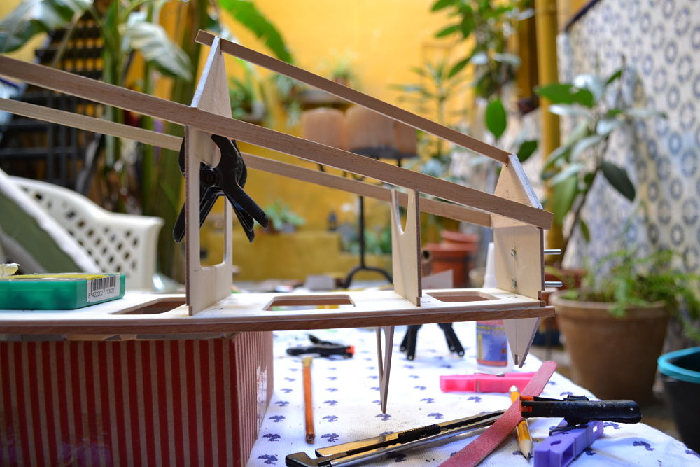

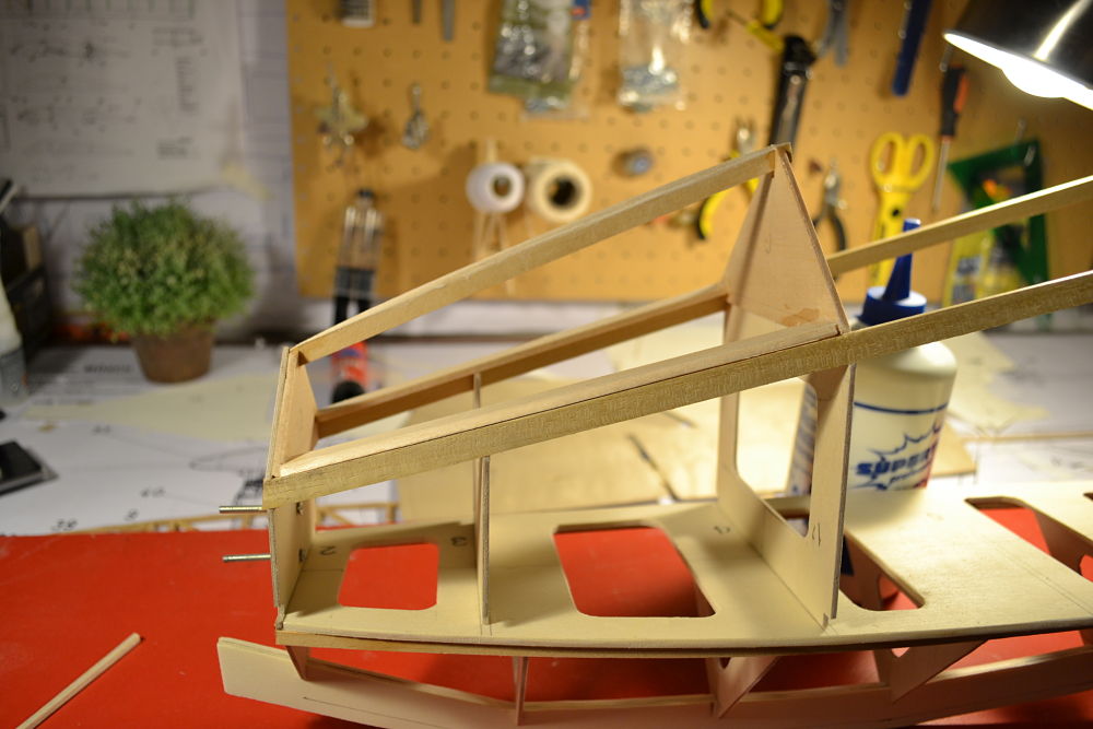

Ya colocando las cuadernas principales en las que irán ancladas las dos semialas.
Realizando pruebas con la cuaderna segunda sin pegar, comprobando que todo encaja
Por otro lado, estoy colocando un listón de 5x5 que correrá a todo lo largo del fuse, que unirá a su vez todas y cada una de las cuadernas y terminará en el inicio de la estructura de la cola. Es necesario arquear un poco el listón para que se ajuste a la forma del fuselaje.
Todo esto son pruebas, todavía no están encolados los listones, que como se puede ver, siguen el mismo sistema en la parte inferior, donde unen todas las cuadernas de la base del fuse
Una vista más alta. Todo el conjunto está quedando muy muy robusto y más ligero de lo que pensaba. Ya subire imágenes con los pesos finales de cada pieza.
Saludos a todos y espero que hayáis pasado un buen verano.

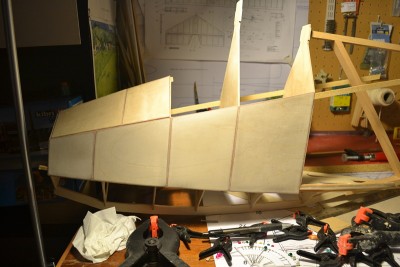

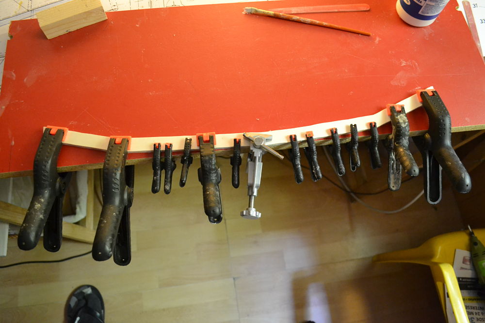

Lo ultimo que estoy haciendo es la continuación del CTP de 0,6mm del fuse. He seguido el consejo de Miguel Gil ( si no recuerdo mal), que comentó que lo suyo era comprar un buen trozo del CTP a usar para que no hubiera diferencias de color, las vetas, etc.etc. (En alguna foto creo que se aprecia bien el dibujo completo de una de ellas a lo largo del fuse)
También me he puesto ya con las costillas del fuselaje en la que encajarán las dos semialas. Todo el conjunto de la deriva está terminado a falta de tintar y entelar y poner unos tensores como en el real.
Subo algunas imágenes:
Como veis, sigo la misma tecnica que expliqué imágenes atrás, con una lampara se transparentan las cuadernas. Solo hace falta regla, lapiz y a cortar con un cutter.
Aquí se ve la veta que recorrerá todo el fuselaje y que os comenté antes, queda bonita y todo :D :D. Falta por forrar el último espacio, el más grande, desde el cual saldran los cables para dirección y profundidad.

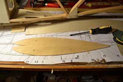

Aquí la costilla que va en el fuse y que sirve de unión entre éste y la semiala. Es en CTP de 3mm y son dos. Ambas irán unidas al fuselaje evidentemente, pero también entre ellas y forradas con CTP de 0,6 mm por la parte superior.
Aquí las dos cortadas.
Para igualarlas, lo típico, unirlas con tornillos y a lijar.
Ya son exactamente almas gemelas.
Para realizar los orificios en los que entrarán las bayonetas he quitado los tornillos para que se pudieran apoyar en una superficie lisa. Sujetas con gatos y a perforar las dos a la vez.
orificio limpio realizado con un trompo normal y corriente.
Poniendo las cosas en su sitio a ver si encaja. Solo resta unirlas al fuse, pegar y forrar los espacios con CTP de 0,6.
¡Va cogiendo forma!
