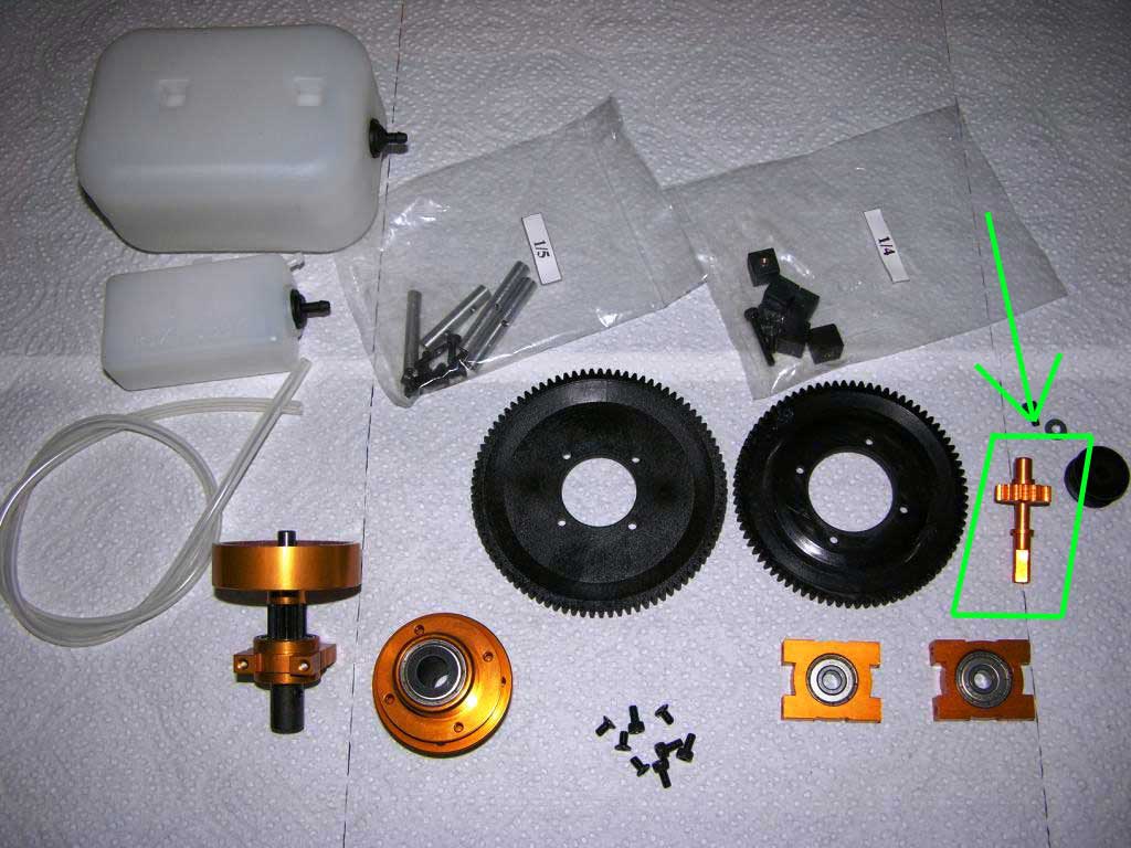

Luixito, que pieza es exactamente la que da ese problema en el AS50???
Le paso a alguien más??

Mi AS va perfecto, pero no estaría de más saber que pieza es para mirarla de vez en cuando...
Por saturndj
#337964
No hace falta que la mires valvulino, ya lo arreglaron hace tiempo.

El piñon de ataque del rotor de cola que no era lo suficientemente duro.
Por Obiwan (A. Conde)
#338008
No es preocupante Lig, yo volé con él dos años sin problema, de hecho es exactamente el mismo que monta ahora el HURRICAN 50. El mio no se rompió pero si es cierto que del uso se afilaban los dientes y creaba holgura en el ataque e incremento del ruido mecánico en vuelo.
Era de aluminio y luego lo hicieron de acero.

y el hurricane decis que lleva el mismo?
podéis poner foto del mismo?

Vale, ya se cual es.
Bueno al ser eso no me preocupa ya que se irá viendo el estdo de los dientes.
Ya me quedo tranquilo. :)

efectivamente mis piñones son de acero, por lo que me despreocupo.
Gracias por la información. :wink:

En el concept 30 dx, el piñón era tronco-cónico, de aluminio inicialmente, pero sacaron una opción de acero.
Aquí los podeis ver que les he echao unas fotos:

Obiwan escribió:No es preocupante Lig, yo volé con él dos años sin problema, de hecho es exactamente el mismo que monta ahora el HURRICAN 50. El mio no se rompió pero si es cierto que del uso se afilaban los dientes y creaba holgura en el ataque e incremento del ruido mecánico en vuelo.
puedes poner una foto del piñon o corona que dices qeu monta ahora el hurrican??? me gustaria verlo para asi confirmarlo....
gracias y un saludo :wink:

Si claro como no.

gracias obiwan, ciertamente es el que monta el hurrican, veremos con el uso lo que le pasa a ese piñon.....
saludos :wink:

En principio nada ya te digo que lo he utilizado dos años sin mayor inconveniente.
