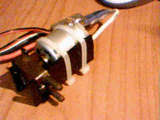

leyendo he cogido un bomba glow electrica y la he desmontado :roll: he desparasitado el motor, le he metido en un hueco un variador de 8A, y he sacado los cables de alimentacion y mando(bec anulado) por un lateral. he hecho una mezcla en la emisora, para variar la cantidad de parafina que injectare. siento no postear fotos, pero ha sido de sopeton :oops: .

despues cuelgo fotos del aligeramiento y variador 35A mas motor 400, el otro no tirava :twisted:
