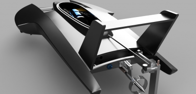

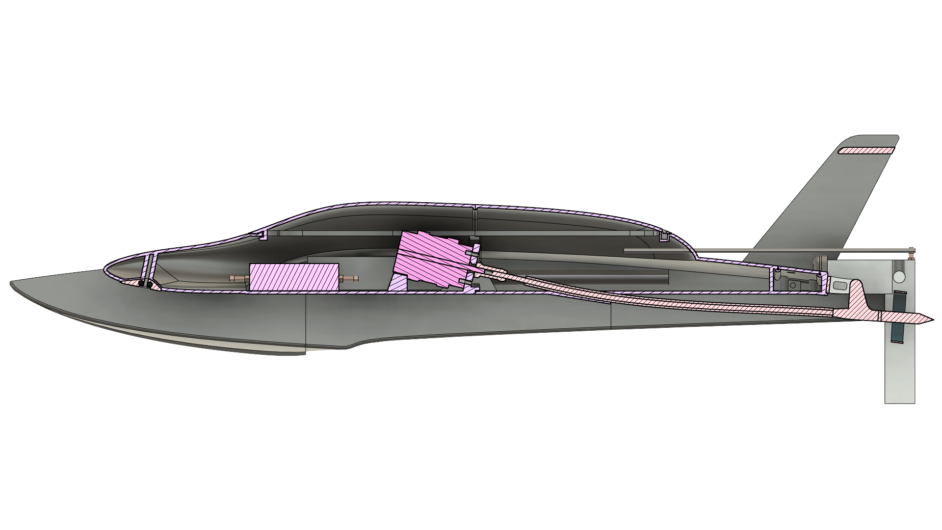

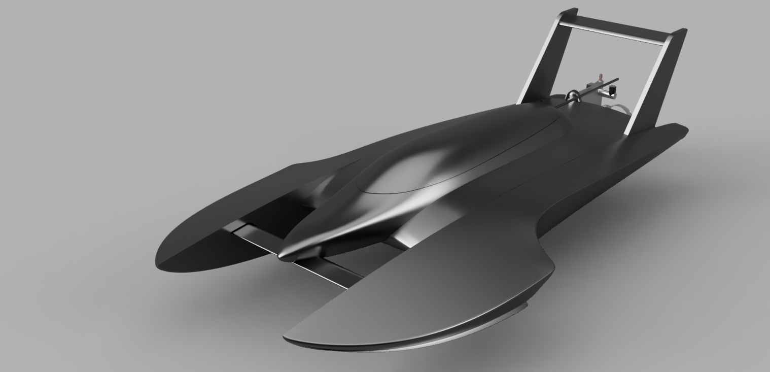

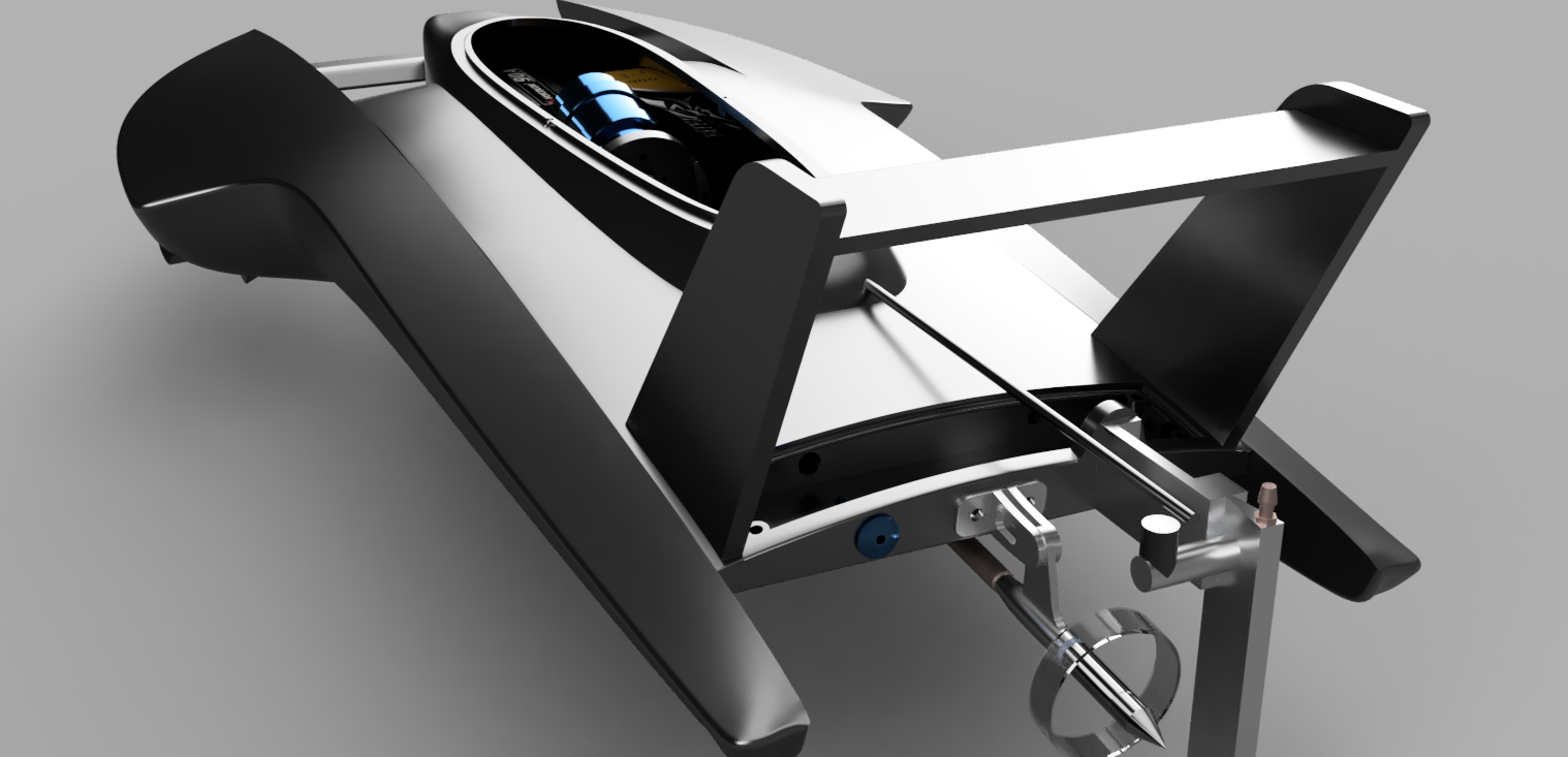

recientemente empecé un proyecto radiocontrol para imprimir en 3D sobre el barco Hydroplane Unlimited. Busque planos y aunque encontré diversos documentos de interés, no me acabaron de convencer. Por este motivo decidí diseñar en Fusión 360 el barco a escala y añadirle todo el sistema interno de radiocontrol.
No pretendo que sea una reproducción exacta, pues para empezar no tenia las medidas, por lo que me guie un poco con la forma del barco pero le he ido haciendo modificaciones para que acabe funcionando bien y este más o menos adaptado al mundo radiocontrol.
Cuando tenga finalizado y testeado el proyecto, subiré a patreon todos los archivos STL por si alguien o alguna empresa quiera hacerse con ellos. También he ido posteando todo el proyecto conforme voy realizando avances.

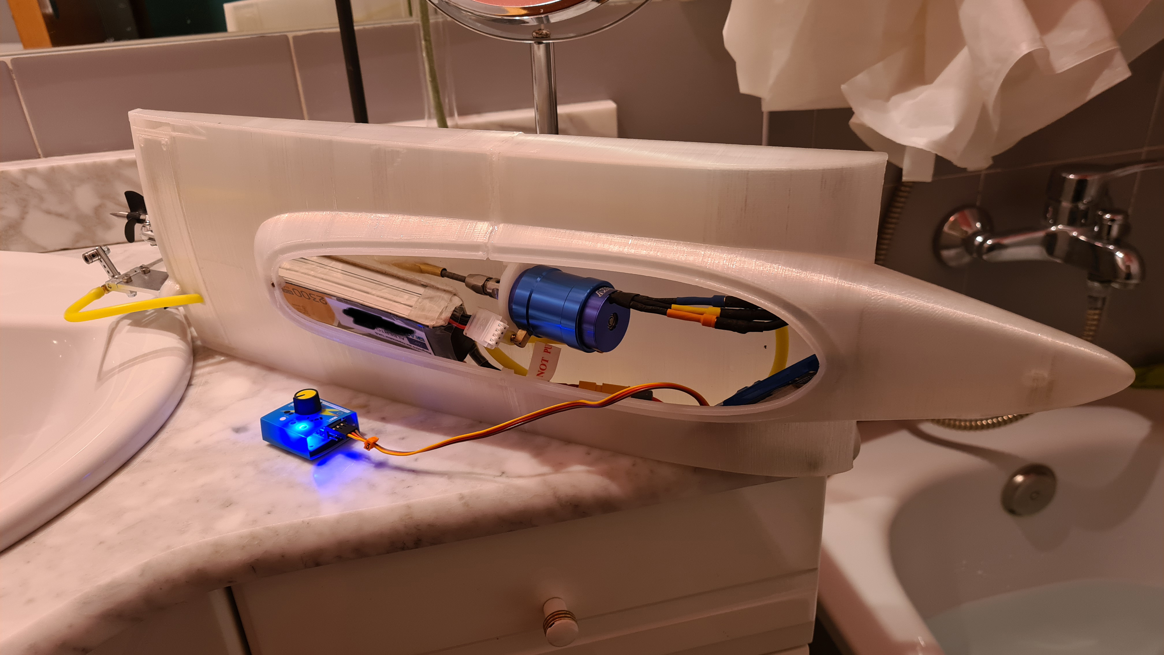

Por ahora he conseguido imprimir todas las piezas y he empezado a montar parte de la electronica.
Iré subiendo más fotos del proceso constructivo y las pruebas conforme avance un poco más!

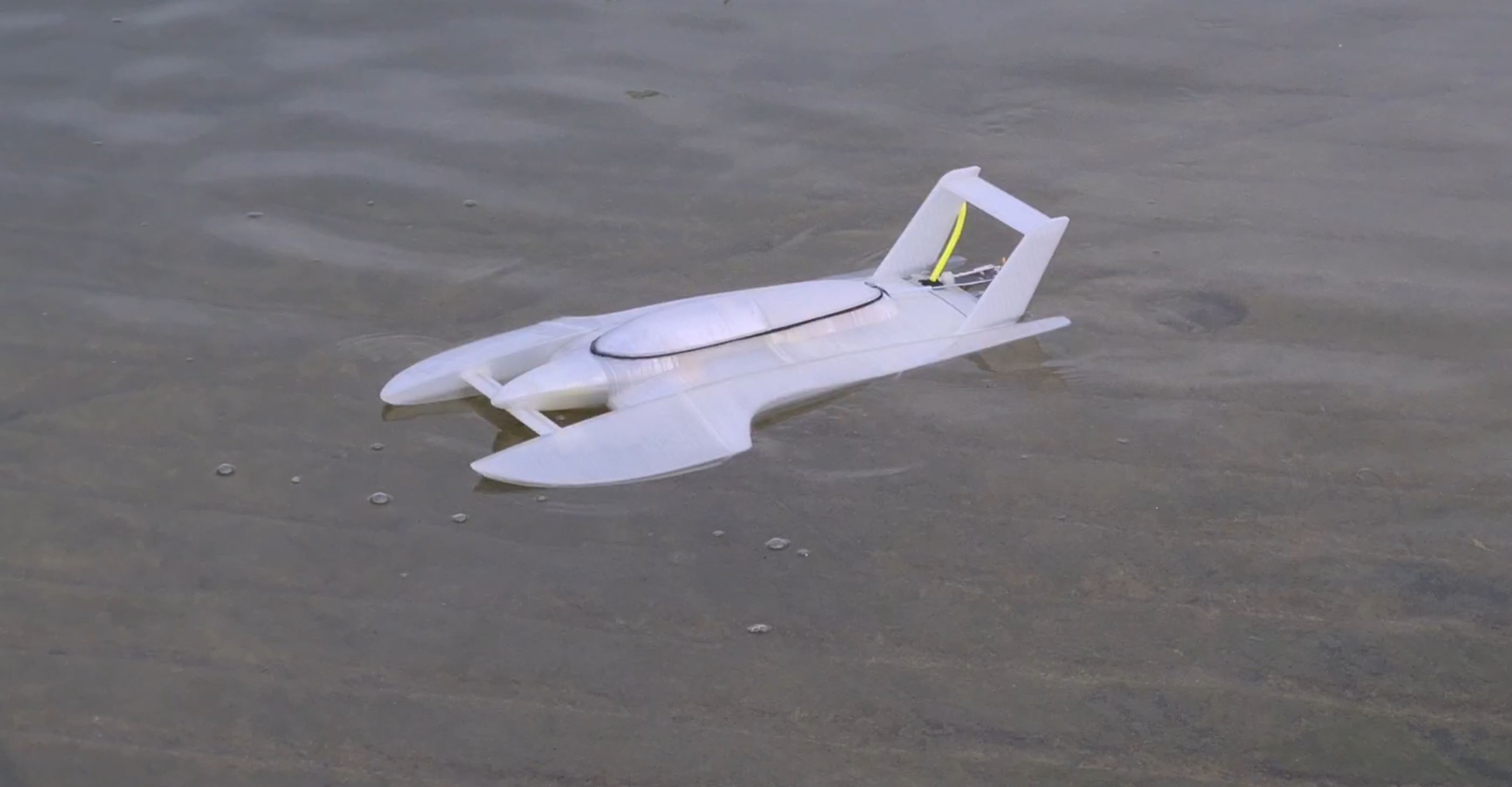

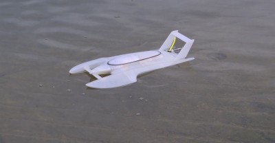

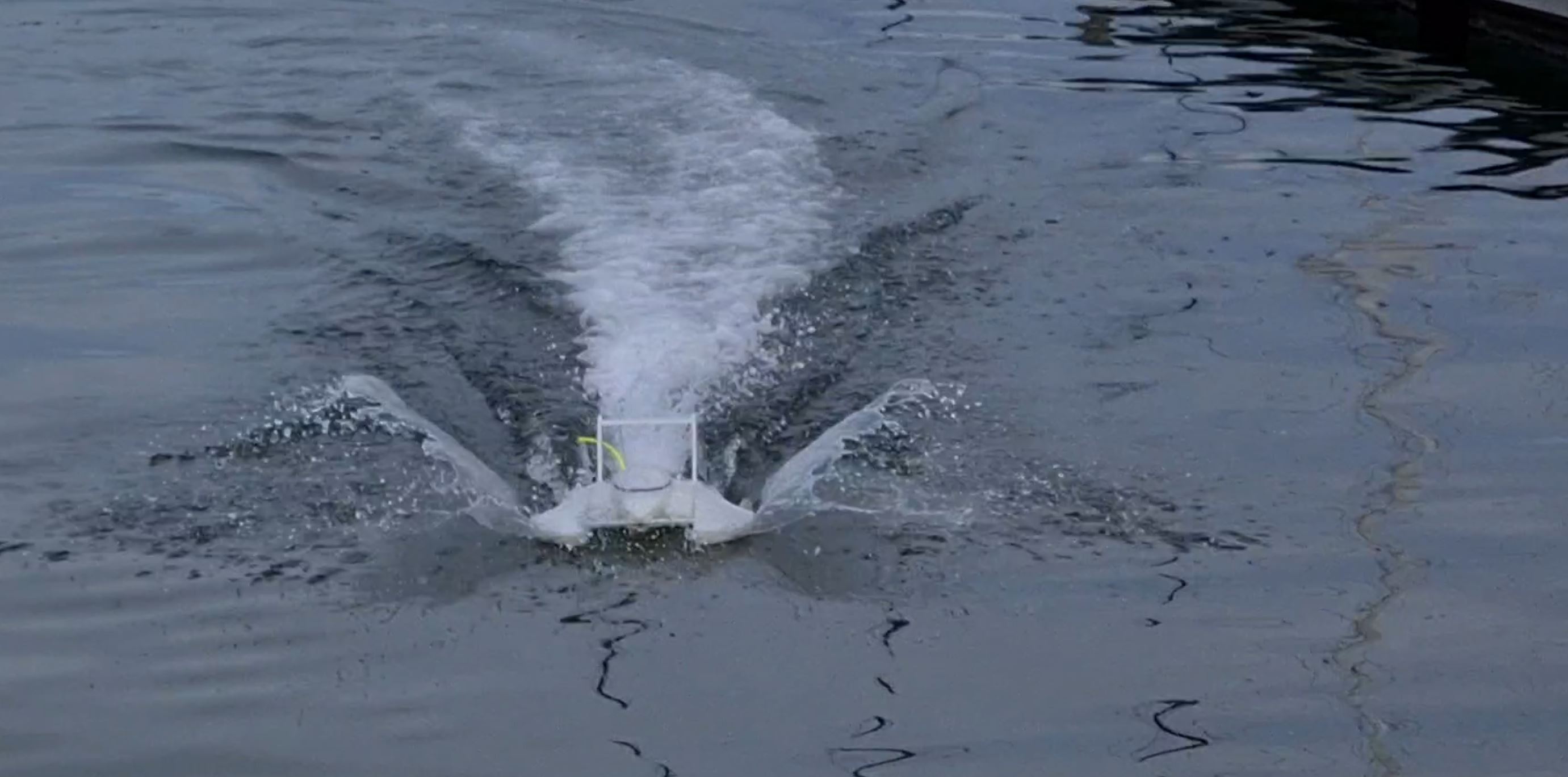

Al final he realizado la primera prueba en el puerto.
Después de montar todo el proyecto y de realizar las pruebas, he ido al puerto y he probado el barco.
Al principio estaba un poco desanimado pues me dio la sensación que el barco no flotaba bastante, hasta que descubrí que sencillamente este tipo de embarcaciones, necesitan velocidad para una buena sustentación o flotación. El principio del hydroplane, según lo que me he podido informar, no es un barco de "flotación" si no que se mantienen a flote por un principio de planeo donde gracias a la velocidad el barco casi no toca el agua, tan solo una parte minúscula.
Debido a esto, el barco cuando esta sin velocidad casi se hunde por completo.
Pero cuando empieza a tomar velocidad, todo el frontal se coloca en la posición que estaba pensada.
Bien. Llegados a este punto, el barco ha funcionado a la perfección. El timón gira muy bien. Al motor le cuesta un poco al principio tomar la velocidad, puesto que si lo haces lento, el barco se hunde totalmente como si fuera un submarino, pero si le das un buen tirón del principio, empieza a flotar y ya funciona todo correctamente.

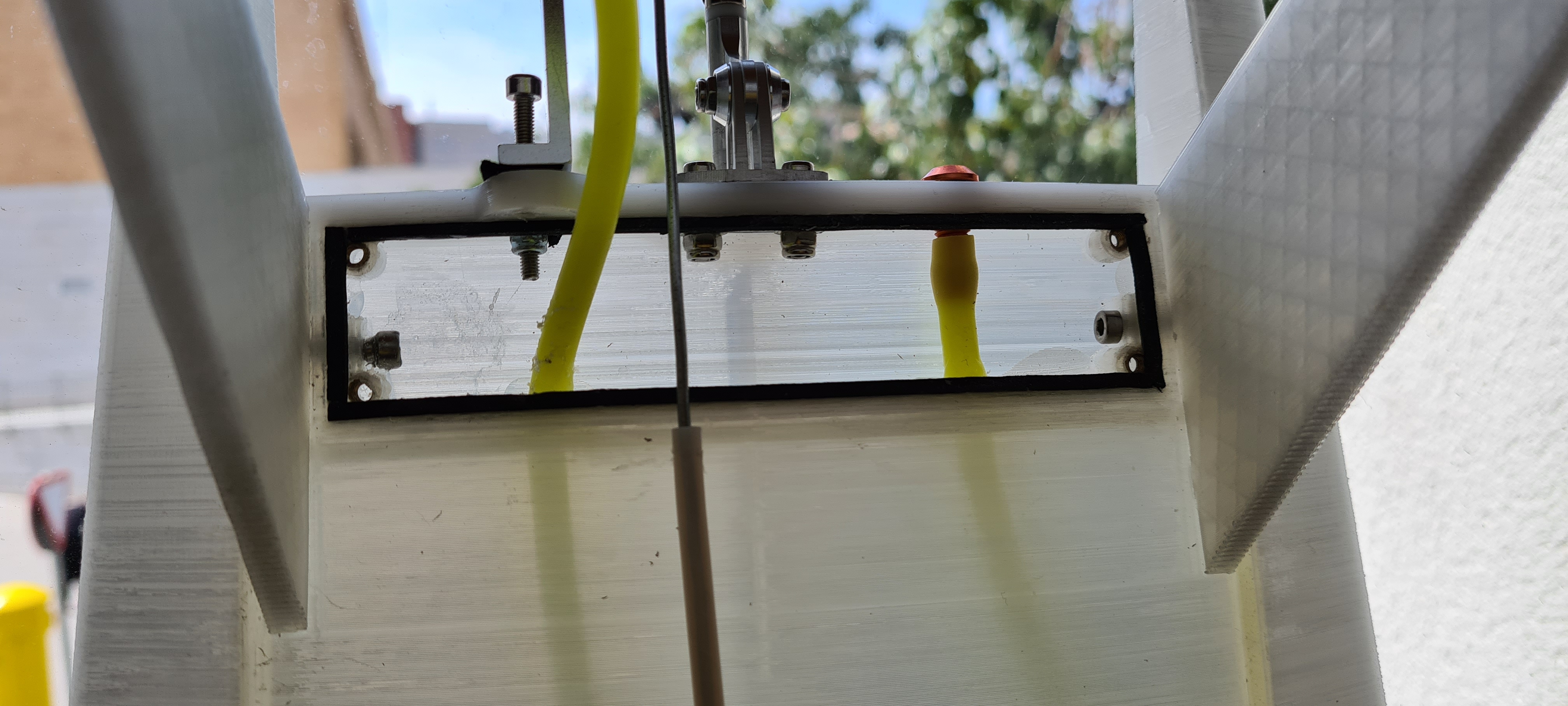

Dado que no imagine que el barco se hundiera, la cubierta superior no la diseñe con ese propósito, y lo que paso es que le entro un poco de agua, pues no esta preparado para estar sometido a presiones diferenciales. Esto será un tema que tendré que solventar si quiero que no le vuelva a pasar.
Por suerte todos los componentes estaban preparados para mojarse, excepto el transmisor..... Y por ello, en la ultima parte del video, se descontrola el barco hasta llegar al punto critico. Pues perdí el control totalmente y no había programado el FailSafe para que frenara... Fallo.
Ahora quiero volver a componer el barco y seguir realizando pruebas en un lugar mas abierto, pues como se puede ver en el video casi no puedo coger la velocidad necesaria para ver su comportamiento.
Me preocupan 3 cosas:
1. Los flotadores he visto que necesitan mas rigidez, ya sea con un pegamento mas fuerte o bien reforzándolos con varillas de carbono.
2. La entrada de agua por el la parte de arriba del casco. Esto es un problema menor pero habrá que rediseñar algunas piezas...

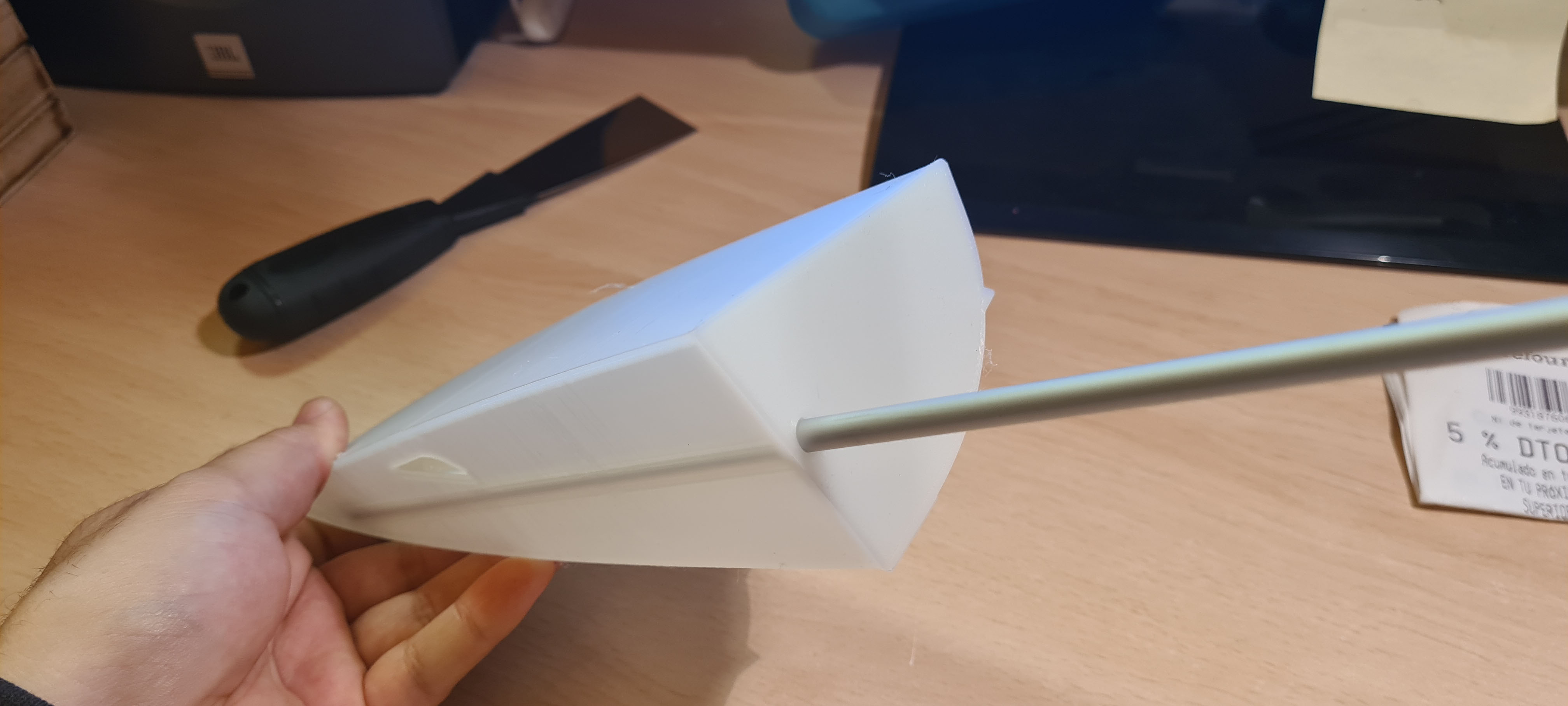

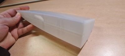

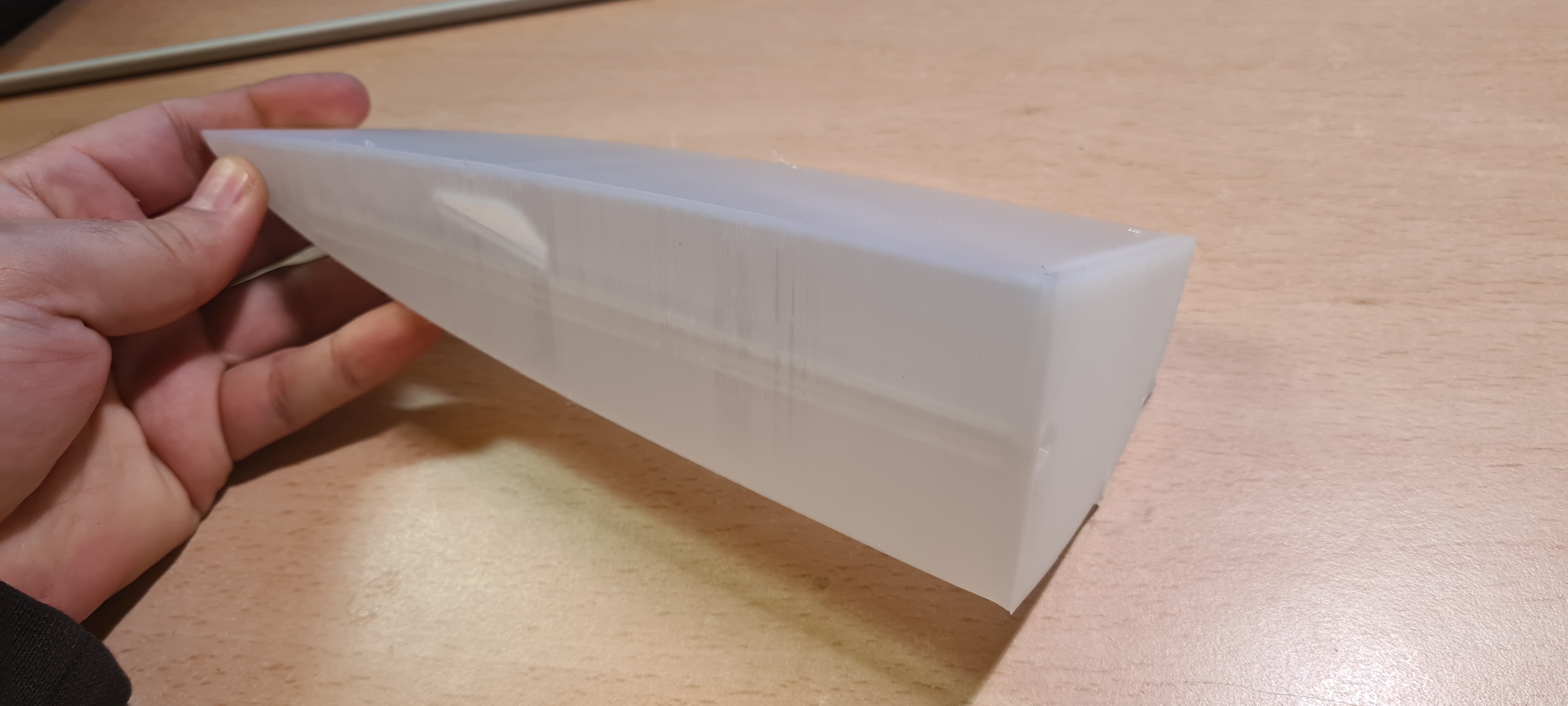

Ya he impreso de nuevo la pieza que se me rompió.
Esta vez, con tal de reforzar y con algunos consejos que me han dado, le he puesto un refuerzo para poner en los flotadores unas barras longitudinales para que tengan un poco más de inercia.
He comprado 2 varillas.
Una de aluminio (Tubo)(Hueco) de 5.8mm - 42 g/m
Una de fibra de carbono maciza de 6mm - 38 g/m
Todo el mundo usa la fibra de carbono en el modelismo pero... Mi duda es.
Entiendo que la fibra pesa un pelo menos, pero es mas resistente?
Por las pruebas que he podido hacer, la fibra de carbono se astilla y se fragmenta cuando llega a su punto maximo de elasticidad. Mientras que el aluminio se rompe el material. Siempre hablando de esfuezos cortantes. Por que si los sometes a fuerzas provocadas por momentos, lo que pasa es que una se astilla y la otra se dobla. Pero para que se me entienda, si colocas la barra así
y intentas imaginar como si se partirá, seguramente el material acabaría con fisuras o directamente cortado.
Por lo que me da a pensar que es mejor el aluminio para este caso.

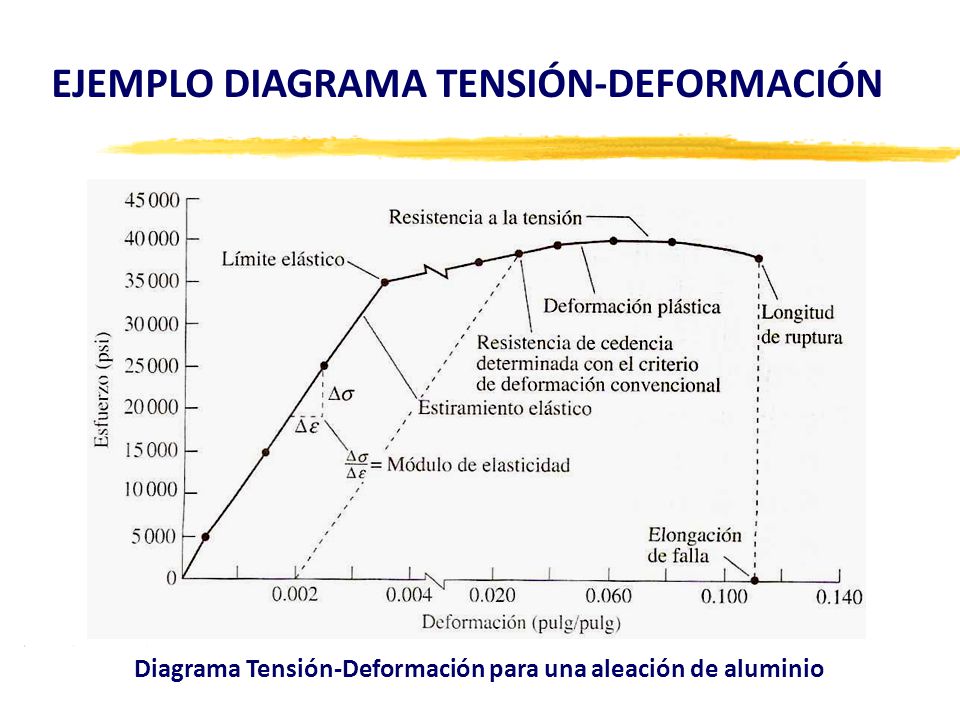

He buscado las graficas de tensión deformación publicadas encontrando esta del aluminio
No tengo claro que este grafico sea muy fiable, pues hay valores que no me cuadran mucho. A todo caso 35000psi son muchos, imagino que si alguien por el foro que entienda un poco mas que yo puede que nos aclare un poco mas.
A todo caso, que opináis?
Fibra de carbono? o mejor Aluminio?

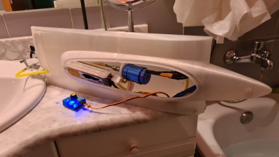

Finalmente lo repare.
Al final he rellenado los dos flotadores con espuma expansiva, que os comento que ha sido un bueno lio! Pues nunca había puesto este material y poooooof! cuando la he puesto, eso ha salido disparado por todos lados... la mesa ha acabado bonita.... Bueno, en fin, una vez colocado el material, ahora entiendo que los flotadores serán mas resistentes. He reforzado el que se había roto con la varilla, al final de aluminio, pues he puesto un trocito solo y solamente habían 2 gramos de diferencia, y sin embargo, al ser un "capilar" le entra mejor el pegamento por dentro y pienso que le dará mejor soporte. bueno, ya veremos si sirve.... Mientras lo iba haciendo, he pensado que modificare el diseño, pues no hace falta hacerle toda la guía tal como lo he hecho, solo que le haga 3 trozos de guía por ejemplo, inicio, medio y final ya basta. Quieras o no, la barra será la que hace la fuerza, el resto de material "sobra" = mas peso.
Subiré las fotos una vez este todo presentable.

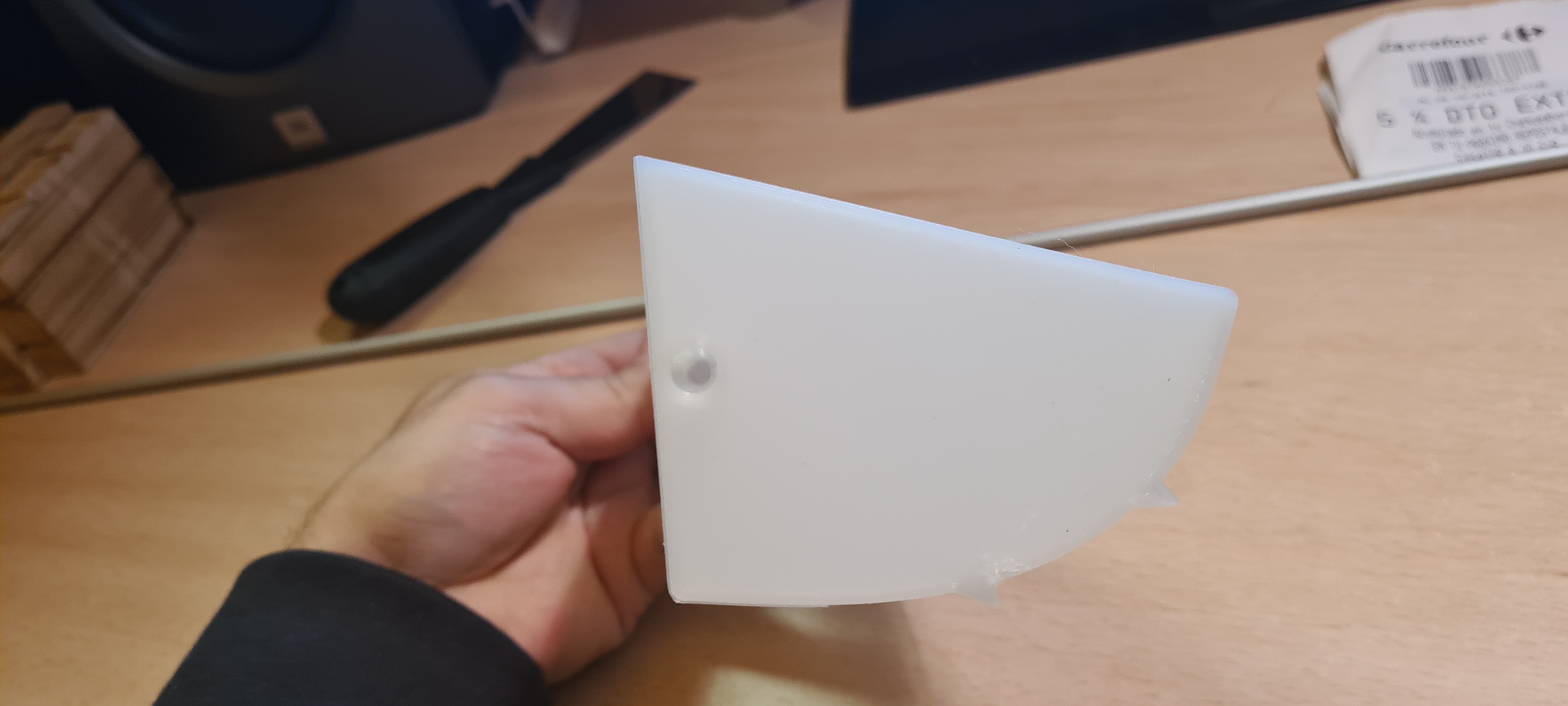

Además de esto, voy a ponerle las aletas que comento en el video, las cuales creo que le darán algo de estabilidad.
