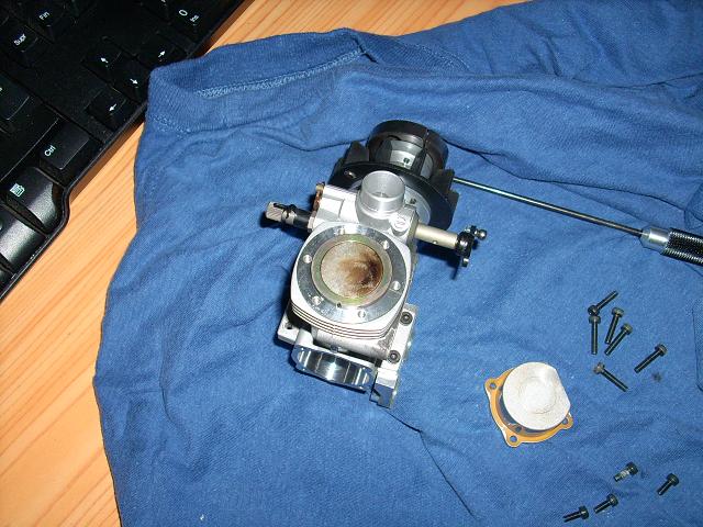

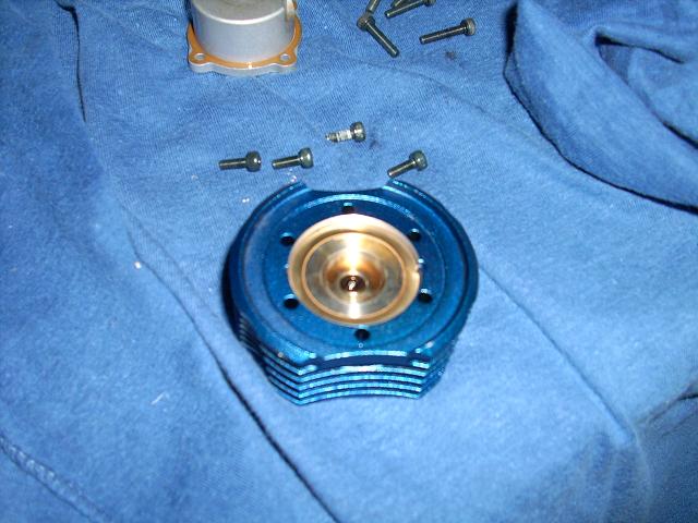

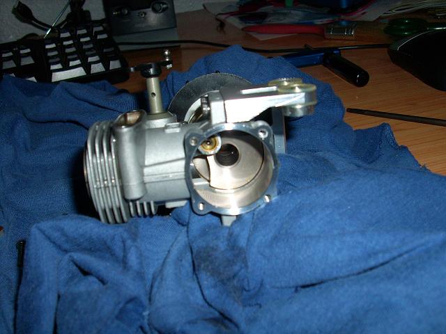

El último día de pruebas del KNigth el motor se quedaba corto y no tiraba bien.
En el último vuelo, después de unos 5 minutos de hacer unos tictoc, flips,... se paró. No en seco pero se paro como haciendo un flooop.
Lo toqué y estaba muy caliente. Hasta la rueda de la aguja de alta estaba caliente como para cogerla.
Hoy lo he abierto y tiene signos (creo) de calentón en la culata y el pistón y pido consejo.
¿Cambio pistón y segmento?
Unas fotos:

Bueno en las fotos no se aprecia a modo de ver daños en motor. Lo mas probable es que le hayas pegado un calenton, de ahi esa parada de motor o bajada de potencia.
Yo lo que haria seria probarlo de nuevo y medir temperatura, e ir abriendo alta hasta la temperatura adecuada.
Si tienes que abrir mucho alta, entonces tienes un problem de motor o rodamientos sobre todo el trasero.
Comprueba tambien la compresión, mira bien el piston y cilindro buscando rayaduras o deformacion, en fin yo lo volaria otra vez y observaria. Venga un saludo.

Los calentones no manchan el pistón lo cambian de color según el foco de calor pasa de un tono así como azulado oscuro a claro. De todas formas esa mancha es típica de cuando usas combustibles con un poco de ricino ¿puede ser el caso? ¿alguna marca comercial como modeltechnics?.
Otro temita es que los hyper de vez en cuando hay que apretarles un pelin la culata porque se afloja, un pelín y con cuidado de no pasar de rosca o romper la cabeza del tornillo.
De todas formas para saber si tiene algún daño tienes que extraer el pistón teniendo mucho mucho cuidado de no romper el segmento, sólo cuesta unos 20 leureles :lol:

Utilizo mezcla hecha sin ricino y alguna vez wildcat.
No encuentro trozos ni ralladuras y el pistón sube y baja suave.
No tiene olgura de que los rodamientos.
Gracias a todos.
¿Alguna sugerencia mas?

Hola ¿has probado a arrancar el motor? En caso de que no lo hiciera tendrias que cambiar el segmento seguramente, tiene pinta a que la carburacion no ha sido correcta en la vida del motor, o que el estilo de vuelo que ha llevado ese motor, se ha estado cargando mucho el rotor, lo que hace que el motor si lo llevas bien afinado, se caliente, y se pare.

opino lo mismo
el motor no aparenta daños ningunos
el pistón no parece tocado
imagino que por el sobreesfuerzo continuo y quizás por el alta algo cerrada se calentó y se paro, cosa bastante habitual en estas condiciones
y dado que el motor no esta tocado
yo lo montaría de nuevo, bujía nueva , buen combustible, buen ajuste y a volar, lo observas el primer vuelo midiendo temp y si es correcta y estable a seguir disfrutando
como además por tu nivel de vuelo imagino que no tendrás miedo a las paradas de motor pues a la marcha :wink:
