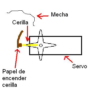

#1126784
bueno ahora enserio... Si lo unicoq ue necesitas es una chispa, y no una llama, no has pensado quizas en usar el mecanismo de un ignitor de esos que se usa para las cocinas de gas? esos que aprietas el boton y hace varias chispas saltar a traves de los electrodos. Quizas podrias armar ese mecanismo en un pequeño servo, situarlo bien para que solo de chispa al cohete... no se...
