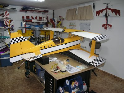

PD: os pongo una fotillo del susodicho en fase de construcción
Ajustando el ala superior.

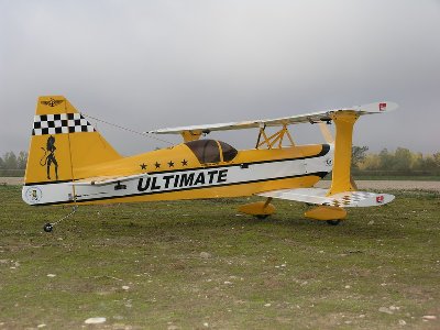

Por escohurta
#741710
esta es la que yo encargue en modelgifs.Tiene una pinta estupenda ya contaras que tal te ha ido el estreno .Saludos

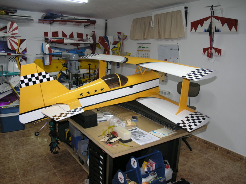

Ya le queda menos al avión para estar terminado, ya pondré alguna foto del interior que me estoy dando la currada padre para colocar la electrónica (sobre todo los cables) para que quede agradable a la vista.
Estoy haciéndole los cables a medida sin cortar ni soldar, sino haciendo los prolongadores de los servos a medida y protegiéndolos con una malla mecánica para evitar roces en los cables.

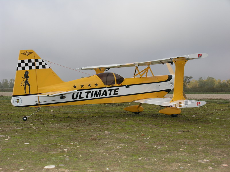

#745658
Muy buenas

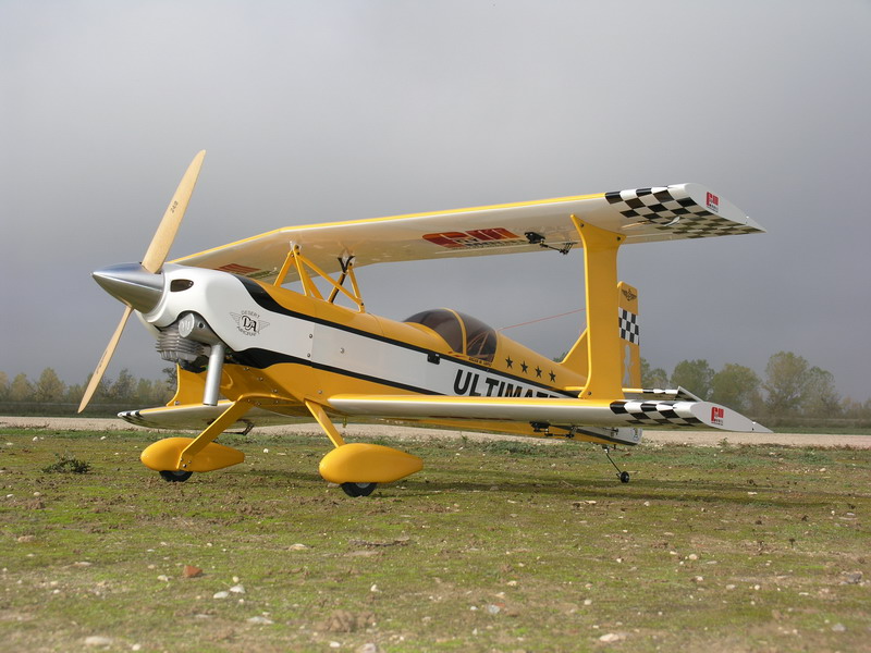

Ya está terminado y ajustado el Ultimate. Si el tiempo lo permite mañana Dios mediante será el estreno en el campo de vuelo del club de aeromodelismo Alcarreño.
Os dejo una fotico del bichin. Está a falta de tunear con pegatinas, pero con paciencia y una caña ya las pondremos.
Óscar M. López

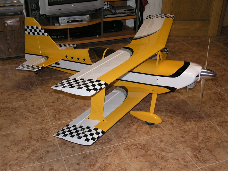

Por Lotoya
#746082

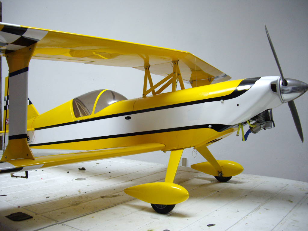

Un par de fotos del avión acabado antes del primer vuelo

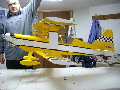

Hola tocayo. Puedo decirte que tengo el hermano pequeño de tu Ultimate, que compre en Axarmodel y que despues de ver las fotos que has pubicado, no tengo duda de que son de la misma casa. Tus compañeros Chema y Jesus pudieron verlo volar en Soria el dia del festival, aunque fue un vuelo corto pues era última hora y había que comer.
El centro de gravedad del pequeño lo coloqué donde mandaba el manual, que no estoy ahora muy seguro pero creo que eran 13cm desde el borde de ataque en el ala superior. Yo particularmente, clavé una alcayata en el ala para poder colgarlo y tengo que decirte que con el Saito 125 FA tuve que colocar todo en el morro para no tener que lastrar. El avion una vez colgado, permite mucho margen en el centrado, pues al colgarlo del ala superior, actua como un ala alta con todo el peso debajo, y le cuesta mucho manifestar las tendencias al cabeceo o el culeo.
Mañana que parece que no vamos a poder volar, le hago unas fotos para que veas lo que hay.

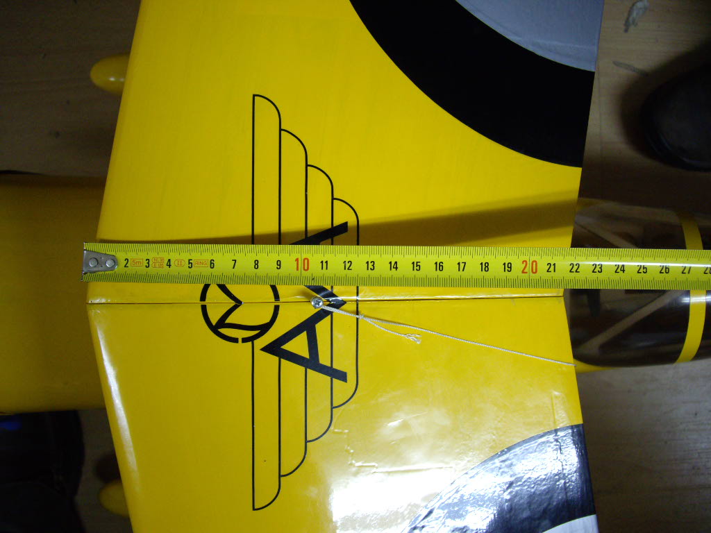

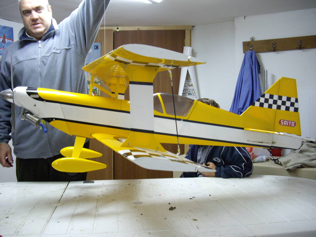

Bueno, pues al final el dia ha permitido el vuelo, y como se ha dado bien, esta misma tarde me he acercado al taller para hacer las fotos que os prometí.
Recuerdo tambien que el avion en cuestion es el de 1,40 comprado en Axarmodel este verano pasado.
Aquí podeis ver donde esta el CG, que es el que recomienda el fabricante y que despues de volarlo, no ha sido cambiado en ningun momento por comportarse bien en vuelo así como en los aterrizajes.
En la siguiente foto podeis ver donde esta colocado el tornillo del que se ha colgado el avion.
Si tengo tiempo esta semana, hago un post con alguna foto mas y algun consejito que conviene tener en cuenta si no queremos sorpresas (que ya me he llevado Yo :roll: )
De todas formas, si alguien tiene alguna duda que Yo pueda aclarar, ya sabeis donde encontrarme.
CG del ultimate 120
forzudo con 4 kg a pulso
este es el avion

Lo primero quisiera dar las gracias a Boada por la molestia de ir al taller y hacer las fotos del avión y a Cn-295 por sus comentarios.
Boada, la foto en la que se te ve cogiendo el avión de la cuerda es muy aclaratoria. Es la que más me sirve aunque parezca que no. Mil gracias

Por BOADA
#746540
Me imaginaba que esa foto con la cuerda sería la más demostrativa, y te puedo asegurar que es la postura exacta en la que baja con un ralenti ligeramente alto, para cuando estas a un metro del suelo cortar gas, y se posa como una malva.
Por Lotoya
#746547
Muy buenas
Boada, viendo la foto donde sale el cancamo (la última) se ve en el metro que el ala tiene una cuerda de 22 cm y el centro de gravedad esta practicamente en la mitad del ala, 10,6 cm y sin embargo el mio tiene una cuerda de 30 cm y me marca el centro de gravedad casi igual que el tuyo 10,9cm lo que me hace creer que el manual de mi avión es un copy/paste (copiar y pegar que decimos los informáticos) del manual de la versión de 1,4m de envergadura.
