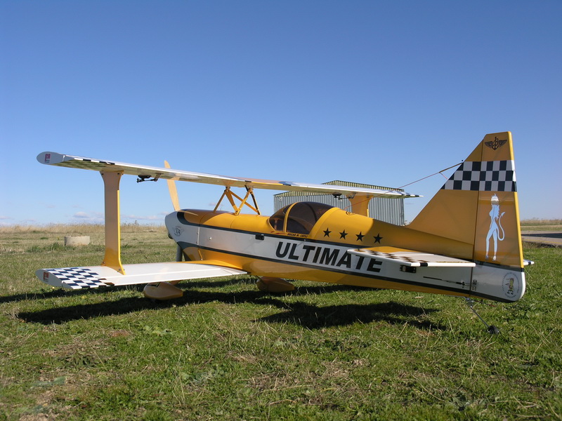

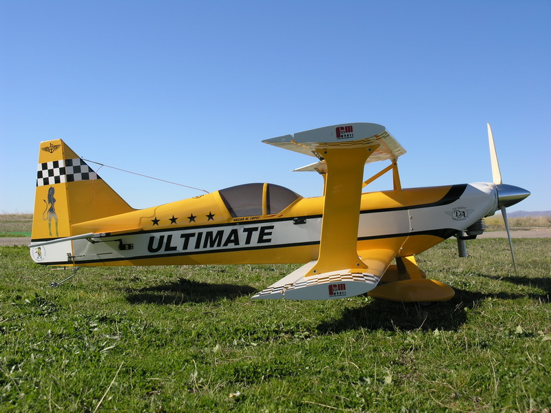

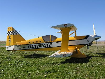

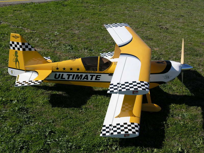

Muy buenas
Ya tengo el avión ajustado sin necesidad de plomo en el morro. He tenido que poner las baterías en el extremo del cajón del motor allí donde acababa la madera. El avión va de fábula.
Este finde si el tiempo lo permite intentaré hacer un video y ponerlo.
Empecé lastrando el avión hasta que al final he eliminado todo el plomo dejando el avión en 8130gr de peso final (sin combustible).
Óscar M. López
PD: os pongo unas fotillos de hoy
PPD: Escohurta, yo de ti no le pondría el ZDZ 80 RV pues lo veo un pelín pesado y no hace falta lastrar en el morro. Si fuese necesario si, pero no lo es. Le tengo puesto el DA 50R y va muy bien.

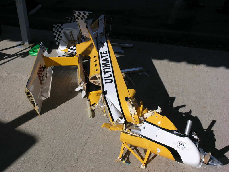

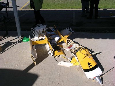

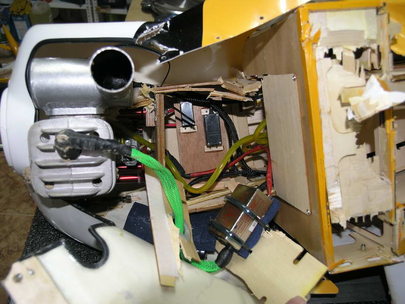

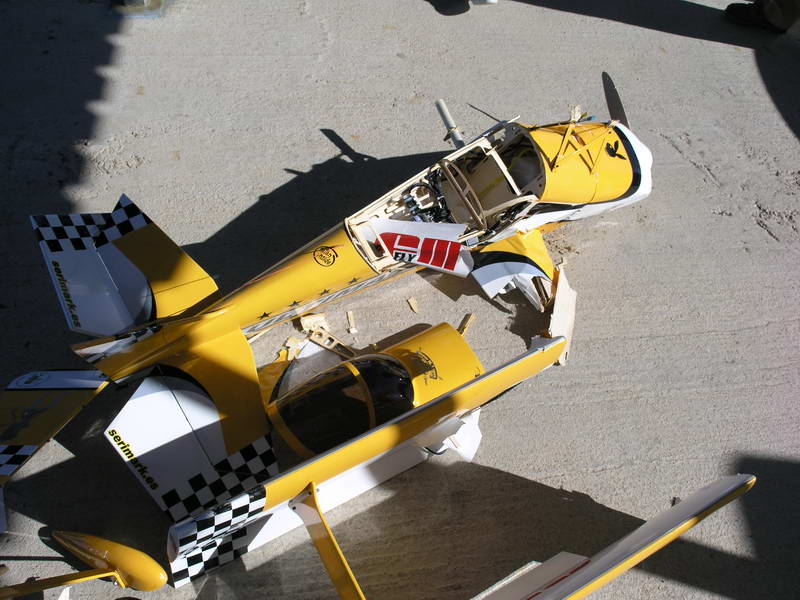

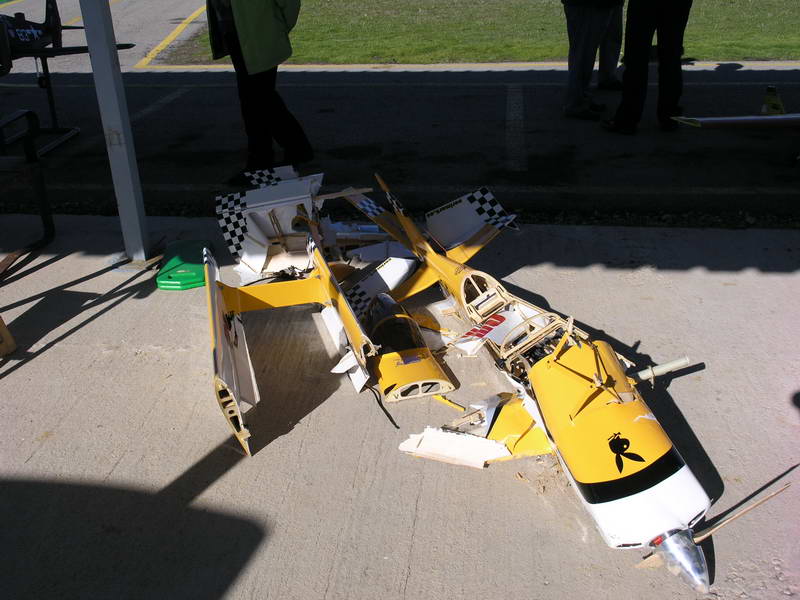

Pasadas ya casi dos semanas del quinto despegue del Ultimate y con el ánimo ya casi recuperado os pongo las "últimas" fotos del avión.
La expliación de este desastre es fácil, colisión en el espacio aéreo donde dos objetos intentaron ocupar el mismo espacio con el desenlace que podéis ver.
El otro avión involucrado en el accidente es un Ultimate de la casa Carl goldberg de Kit el cual quedó para el arrastre y por motivos de pudor no le hice foto alguna ya que su dueño quedó tan afectado como yo.
Óscar M. López
PD: espero poder volver a montarlo en diciembre después de reparar la electrónica rota y de conseguir el cono nuevamente que me costo mucho conseguirlo al principio, ahora voy a tiro hecho.

Lo siento tocayo, todo piloto que se precie ha de pasar por esa situacion de colision aerea, situacion de reaccion indescriptible entre la rabia y la impotencia y en la que la primera y mas recomendable maniobra a realizar, es la de dejar la radio en el suelo antes de que te de el arrebato de hacerla subir tan alto como el avion. Si te sirve de consuelo, yo particularmente tuve 2 colisiones en un mes, lo que me hizo pensarme un poco el volar los aviones grandes con trafico. La perdida fue menor, pues se trataba de 2 fun-fly, pero la sensacion es la piiiiiiiiiiiiiii.
