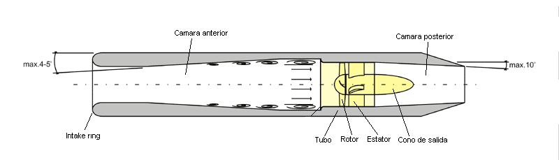

El principio de empuje del edf es el mismo que el de una helice, pero interviene ademas la presion entre camaras. Los elementos principales de nuestros edfs son (de delante a atras):
Intake ring: o anillo de entrada, mejora la entrada del aire en el tubo, facilitando la absorcion del aire y evitando turbulencias, no es mas que un semicirculo alrededor de la boca de entrada y que mejora el empuje estatico alrededor de un 25%!!!, El dinamico (volando en el aire) no le importa demasiado pues la misma velocidad del aparato en el aire le facilita el aire.
Este elemento no es necesario cuando el avion vuela a cierta velocidad por lo que se puede prescindir de el, ademas suele ser de quita y pon.
Tubo: el tubo no tiene porque ser igual en toda su longitud, por la parte de toma de aire (camara anterior) puede incluso ser un poco mas pequeño ya que el aire efectivo que cojeria es el diametro total menos el del cono del rotor, es decir, podriamos reducirlo como mucho, lo que el cono, algunos fabricantes hasta recomiendan siempre reducirlo un poquito si el tubo de entrada es largo ya que solventa unos problemas de turbulencias a la entrada aunque esto pocas veces lo he visto aplicado.
Por la parte del rotor siempre debe ser fijo y mientras mas ajustado al rotor mas rendimiento se obtiene al ser ambas camaras mas "estancas".
La parte de la salida puede o no estrecharse alrededor de un 10% del diametro interior del tubo y con no mas de 10º de angulo de reduccion, esto sirve para aumentar la velocidad del aire a la salida y la presion de la camara posterior ganando asi un poco de velocidad al avion, si no se pone se tiene mas superficie de empuje por lo que tardaria menos en cojer la velocidad maxima, que sera inferior que si estrechamos la salida.
Rotor: es obio decir que es la parte que gira y la mas importante en mi opinion, el materiral con el que esta construido es de suma importancia ya que cualquier deformacion debido a las fuerzas que esta sometido es una gran perdida de rendimiento, generalmente para motores de escobillas comunes suelen estar hechos de plastico, y para motores brushless potentes en fibra, nylon o carbono, si pusieramos un motor potente en uno de plastico suelen deformarse los alabes (pala de un rotor) expendiendose y rozando con el tubo ademas de deformarse hacia adelante, esto ultimo tambien le pasa a las helices convencionales.
El numero de alabes y paso del alabe suele esta calculado para una gama de rpms utiles, menos alabes suele ser para mas rpm, los shuebeler DS51 3ph solo tienen 3, esto es de lo mejorcito que hay en EDF en el mercado.
Suelen ponerle mas paso de alabe (pala) a motores de escobillas para compensar un poco la falta de rpms. Por lo que a priori si colocaramos un motor brushless (mas potencia y rpms) tiraria mucho, solo que el motor suele ir forzado y consumira mucho sin llegar a sus rpms optimas.
Estators: esta parte tiene 2 funciones, una aerodinamica y la otra de sujeccion del motor dentro del tubo.
Cuando al aire sale del rotor, éste sale girando, y esto es una perdida de potencia ya que nos entró sin girar, los estators tiene una forma casi como la de un alabe pero en sentido contrario, su funcion es hacer que el flujo de aire sea recto y no giratorio ganando rendimiento. El paso del estator es aproximadamente el mismo que el del alabe pero terminando una parte recta. El numero de estators optimos suele ser aproximadamente igual que el de alabes del rotor, generalmente tiene uno menos, pero depende del fabricante, pues mientras mas, mas caro será.
Cono de salida: es una pieza conica que se coloca detras del motor, su funcion es reducir las turbulencias que crea la parte trasera del motor optimizando el flujo del aire y por tanto el rendimiento, no todos los edfs comerciales lo traen, pero si en todos es necesario, si no viene deberiamos hacer un cono con cartulina, acetato o similar, yo los suelo agarrar al motor con celo, la longitud se suele poner un poco superior a la del motor.

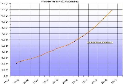

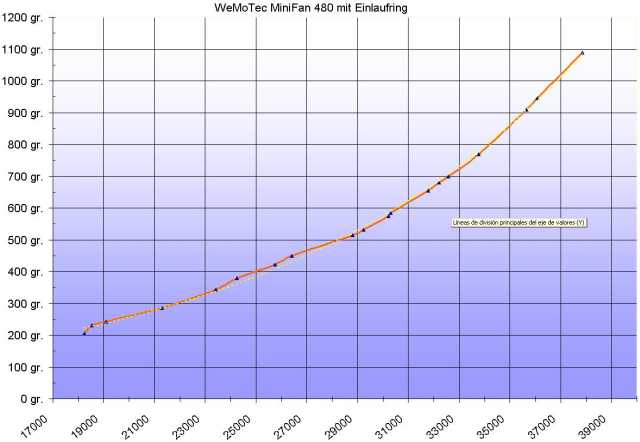

Para obtener el empuje dada una EDF solo se necesitan rpms, hay una relacion entre empuje y rpms exponencial, un amuento pequeño en las rpm es un gran auemtno en el empuje,es decir, paracticamente de la mitad del stick en adelante es cuando el empuje de la edf es notorio y con un pequeño cambio en las rpm hay una gran variacion de empuje, podeis obserbar la grafica de la wemotec 480.
Foto 2
Claro que muy pocos fabricantes ofrecen estos datos, por no decir que solo he visto estas graficas con las wemotec, por lo que solo nos queda dos opciones, o fiarnos de los fabricantes en cuanto al motor a usar, ej, usar plettember 200/20/4 con X elementos o bajarnos un programa de claculo que aunque no real, siempre es de gran utilidad para no cagarla en grande. Estos programas te dan las rpm, empuje estatico aproximado, consumo, perdidas por caida de tensio esc, tiempo efectivo de vuelo etc.

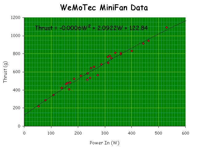

Existe otra grafica, que es de potecia (watios) / empuje, esta grafica nos hara tener una idea de la potencia que vamos a manejar, y por tanto consumo que debemos hacerle al motor con cualquier numero de elementos, siempre que mantengamos la potencia.
Por desgracia solo las he visto con wemotec, podeis verlas aqui:
Son todas las graficas de fans wemotec.
http://www.awatson1.fsnet.co.uk/fandata.htm
Foto 3
Ejemplo de uso de esta grafica. Tenemos un modelo que pesa 1.2k, y una mini fan 480, un empuje valido podria ser 1k (10N) segun la grafica la potencia necesaria serian 480W, si nuestro motor va a usar 3lipos (11.1v) tenemos que I = W / V, 480W/11.1v = 43A, (un pasote de consumo) tendremos entonces que buscar un motor en el programa de calculo que nos de ese consumo cuando pulsemos calcular, si en vez de 3lipos usaramos 4 (14.8v) el consumo seria de 32A (mejor mas voltios ¿verdad?)
Llegados a este punto, podriamos darnos cuenta que, a medida que aumentamos el numero de elementos, necesitaremos menos rpm/v en el motor, no porque no las queramos, sino porque para ese numero de elementos quemariamos el motor.

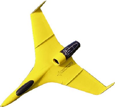

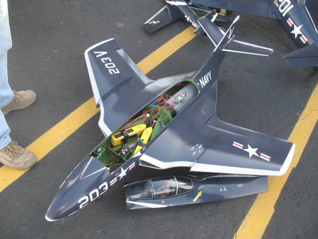

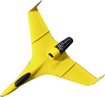

El avion electrico con EDF mas rapido que he visto es el Vector II (ver foto), el tal shubeler (el mismo que fabrica los EDF) usó este avion con 20 elementos y uno de sus EDF el DS 51 para ponerlo a la nada despreciable velocidad de 295km/h!!!!, te cagas!!!!, otros aviones como el Blade 2 los he cronometrado a 220km/h que tampoco esta nada mal, solo que los tiempos de vuelo a esas velocidades dudo que llegen a 2min.

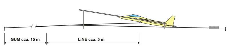

En las catapultas para jets, la longitud de la goma la usan o de 15m o de 7.5m, yo, por seguridad use la de 15m (estaria tirando mas tiempo) y va bien, aunque supongo que igualmente bien podria ir la de 7.5m ademas de necesitar menos espacio.
Foto 6
Otro punto importante es donde va el gancho debajo del avion, se suele situar en un punto intermedio entre el morro y el CG, no vale ni en el morro ni en el CG, yo personalmente lo pongo a mediados o un poco mas hacia el morro.
Al soltar el aparato es recomendable salir con la profundidad un poco tirandole hacia atras, y una vez que salga el aparato obserbar la tendencia y corregir.
Hay gente que dice que no se le da motor hasta que no suelte la goma, pero considero que no es del todo acertado, pues acelerar del tirion ademas del elevar el consumo por las nubes instantaneamente creará fuerzas que podrian desestabilizar el aparato si llevan un motor muy potente.
Recomiendo que se saga con el stick al 30% y cuando suelte la goma acelerar al 100% progresivamente pero rapido, no pegar un palancazo, siempre y cuando el despege se aga sin que el avion toque el suelo, pues podria entrar algo por el EDF y dañarlo.

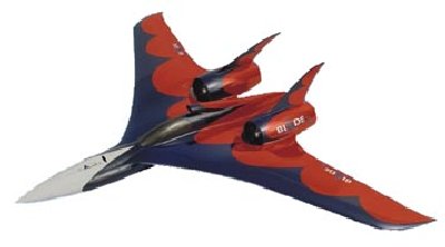

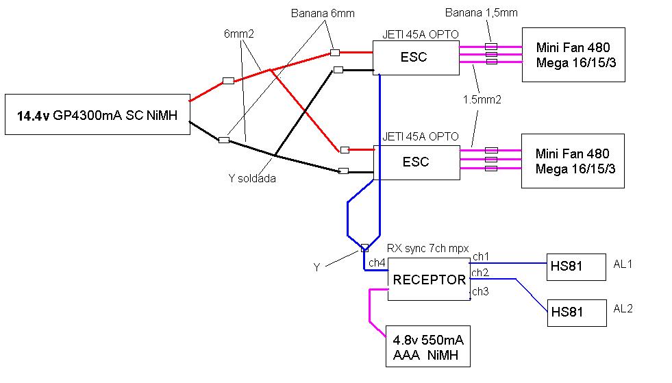

Os dejo un esquema electrico del cableado de un biEDF con 12 elementos como por ejemplo un F22.

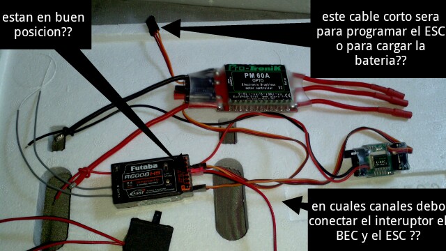

BUEN DIA AMIGO SOY NIVEL PRINCIPIANTE Y DESEO SABER COMO SE CONECTAN LOS COMPONENTES ELECTRONICOS DE MI RC F16 falcon 68mm 8 sevos compre este avion sin radiocontrol y sin ESC y bec, la radio futaba 8 FG 8 canales si alguien tredria la amabilidad de explicarme lo de la foto que agregue gracias saludos cordiales...
#1084462
Hola, hay mucha tela ahí, yo por lo menos necesito saber que modelos de, ESC-Int.-UBEC son, y si tienes un enlace con acceso directo a los manuales mejor todavia.
Los cables en el receptor, según la foto, el cable negro abajo. Y el de control de motor al canal 3. El de alimentacion de receptor al que canal libre que mejor te venga.
Perdona la pregunta , que nivel de vuelo tienes :?:
