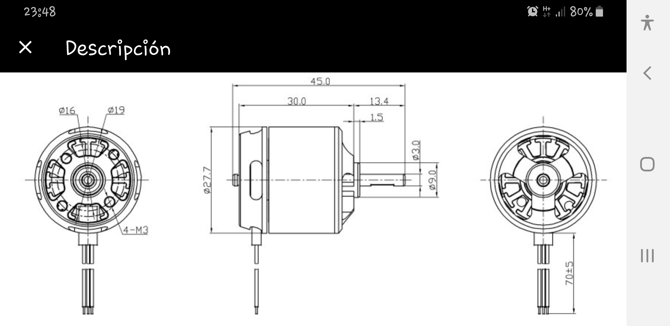

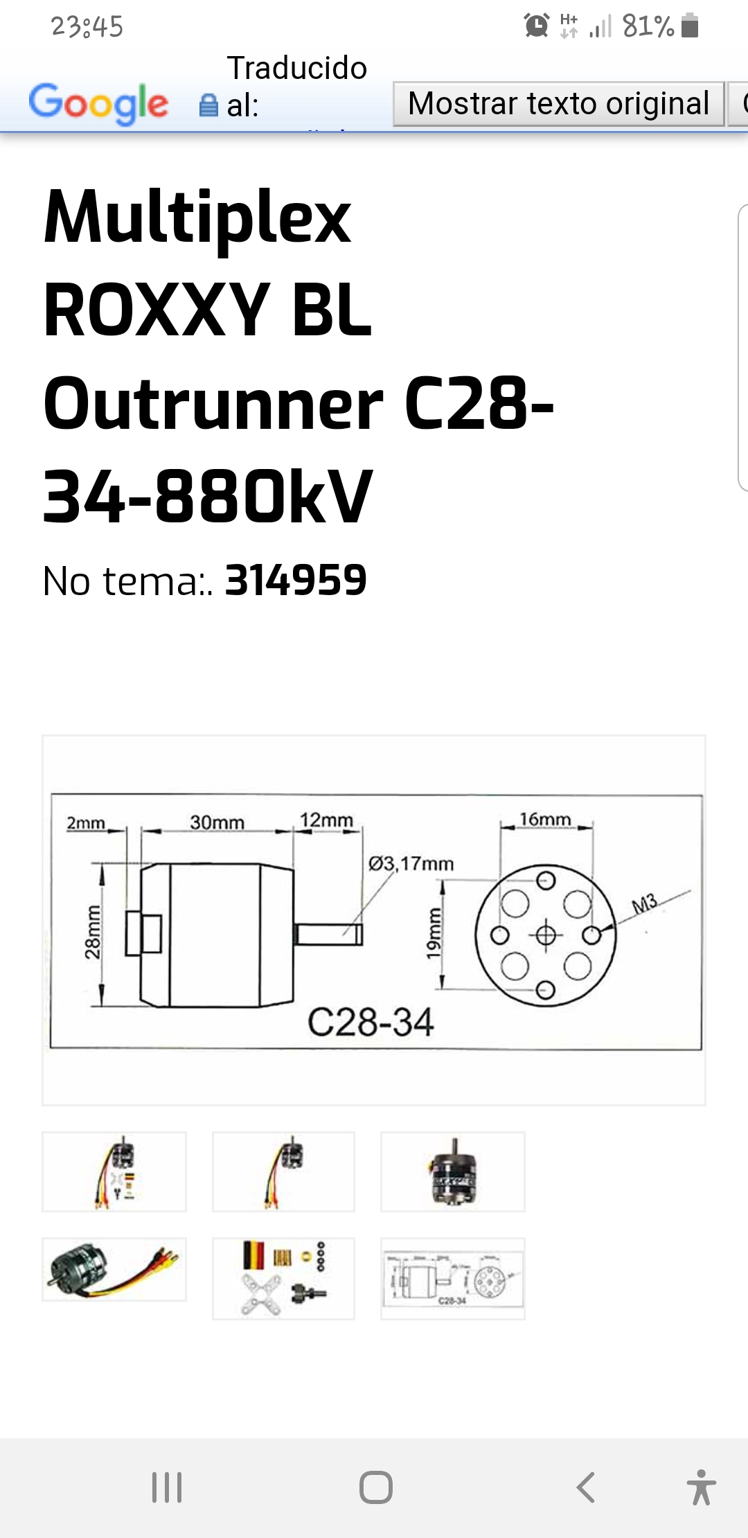

Si, en apariencia parecen iguales, viendo las medidas de las distancias de los tornillos del RacerStar se observa que tiene dos tornillos a 19mm de separación y dos a 16mm mientras que el roxxy tiene los 4 a 16mm ...... esa separación es la que te indico midas en la bancada (pieza blanca) si los tornillos están a 16mm la bancada está hecha para motores de 28mm, si la distancia es mayor serían motores de 35mm. Otro punto es que si ves el racerstar el eje sale por la parte cónica del motor la cual no puede ser fijada en la bancada, ante esto una posible solución es invertir el eje para que salga por la parte plana de los tornillos de otra forma el motor no te sirve por el tipo de instalación en el EG4, compara por donde sale el eje del roxxy.

Buenas pa22, mirando en el Roxxy, lleva los Tornillos de separación a 16 & 19mm igual que el racestar y no los 4 a 16mm como me comentaste anteriormente, por lo menos es lo que pone en el diagrama del motor, es así o el diagrama está mal? Mirando el post donde puse los 2 motores aparece así también en el Roxxy. Puede que el diagrama del dibujo esté mal?

En su momento cuando te comenté lo hice basado en las medidas del manual del roxxy donde aparece con los tornillos a 16mm y 19mm de ahí mi comentario ya que no tenía las medidas del RacerStar. Cuando ví los diagramas que publicastes se "invirtieron" las cosas lo cual en el caso del Roxxy es muy raro porque Multiplex da las medidas justas. Mejor guiate por el manual de Multiplex con 19mm y 16mm para el Roxxy y toca esperar que te llegue el otro para que descartes antes de hacer algún gasto innecesario. Si las dimensiones son iguales lo único que te quedaría mirar es si puedes invertir el eje del RacerStar.

Pa22, mirando el racerstar y el roxxy, los tornillos están a la misma distancia, en la base del easyglider 2 agujeros cuadran perfectamente y los otros 2 casi, casi, habría que abrir un poco hacia afuera los otros 2 agujeros, cuestión de 2 ó 3mm aproximadamente, haciendo ésto creo que el motor seguiría estando centrado, qué opinas, mañana lo pegaré para dejarlo ya montado

Buenas noches, al final me voy a comprar el motor roxxy que recomienda multiplex, pero por lo que veo en las tiendas es el 28-34 de 880kv, pero mirando en la propia página de multiplex el avión completo viene con el 28-34 de 850kv, eso me varía mucho por el tema de la pala? Tengo la que viene con el kit, qué es 9x6 y aparte tengo una 10x6.
Qué me pueden decir a ésto?
#1398327
Yo te diría que esas 30kv entran dentro de la variabilidad de un motor a otro... es menos de un 4%. Creo que tendrán tanta o más influencia otros factores como el estado de la batería.
