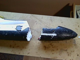

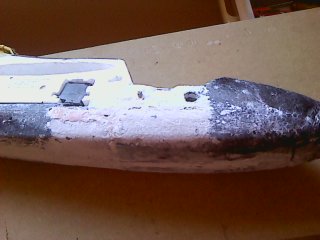

Dias pasados, en un aterrizaje en el que "colgué" mi aparato, se partió el fuselaje tal como se aprecia en la foto. No iba a repararlo, pero animado por los comentarios de este Foro en materia de reconstrucciones, puse manos a la obra. Como la rotura habia sido muy limpia, inicialmente pegué con Imedio (el celulosico de toda la vida) ambas partes; lo hice asi para poder tener tiempo de ajustar bien los bordes, y lo afiancé con alfileres. Una vez seco, abri unas canaletas en los costados, de 10 cms. de largo, y otra en la panza, esta de 20 cms. y alojé en las primeras sendos trozos de tubo de fibra de carbono (de cometas) de 3mms., que pegué con epoxi. Despues hice lo mismo en la parte inferior pero usando varilla de 5 mms.. Una vez endurecido el pegamento, recubrí las entalladuras con masilla de carrocero, que lijé despues en seco (no con agua). Finalmente lo pinté de nuevo, tal como se aprecia en las fotos, Y espero que resista los nuevos "aporrizajes" pues, aparentemente, ha quedado mas fuerte que de nuevo. El inconveniente es que he incrementado el peso en cerca de 50 grs. pero espero que no tenga mayor importancia.
Buenas reparaciones y ...vuelos.
