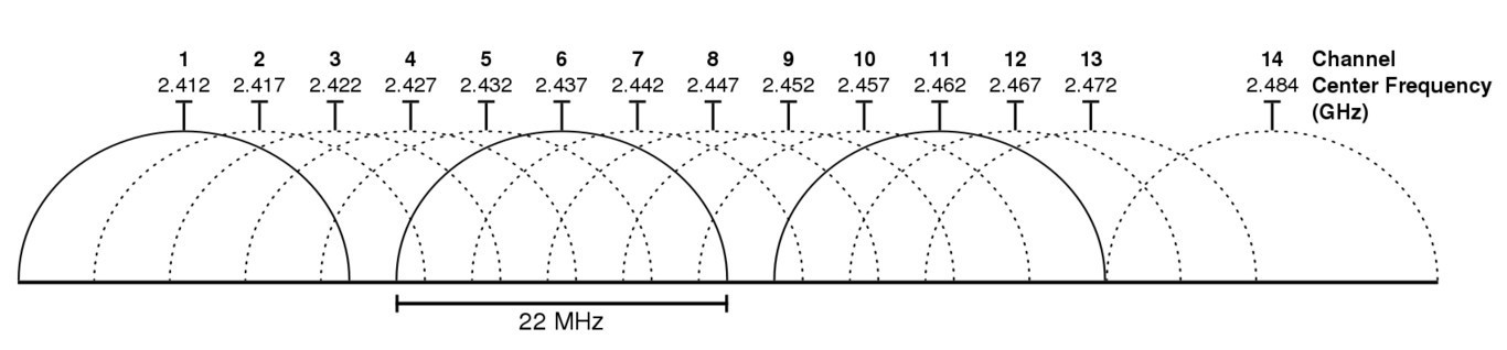

La Wifi (que está más regulada y por lo tanto más controlada) emite desde los 2,412 - 2,472 GHz en trece canales de 22 MHz que se solapan entre sí, he encontrado esta imagen para mejor explicación
Como se ve, cada canal superpone su espectro encima de otros, fíjate lo cerca que están los canales de la emisora y los de Wifi, por lo que pueden generar interferencias entre ellos.
Solución, aleja el Wifi del receptor rc cuando lo estés ajustando, en el campo de vuelo, no te dará problemas.
