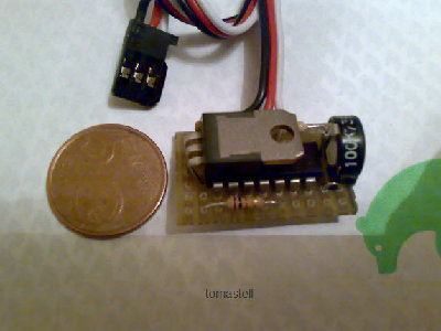

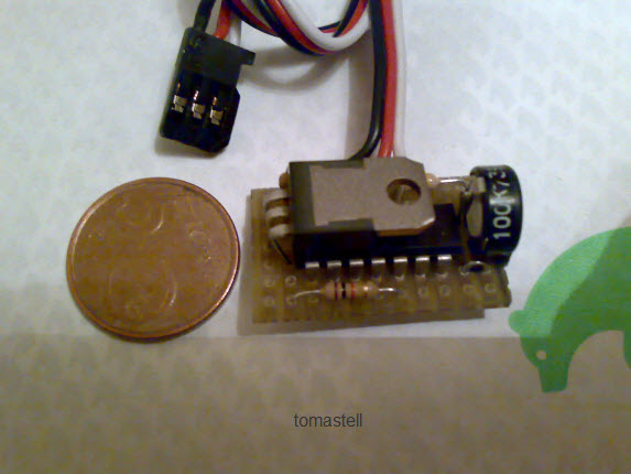

hola
en esta pajina web teneis el esquema de un interruptor para servo.
http://www.ef-uk.net/data/rc-switch.htm
funciona muy bien y es ajustable el encendido a la posicion que querais del stick
yo le construi y funciona
con componentes que se pueden conseguir en cualquier tienda y bajo costo
sin programar pic ni nada de eso
el mio es este
un saludo y animaros
