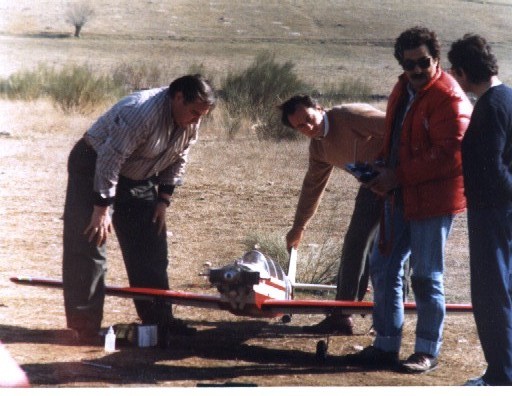

j242lu, perdona si se me mal entendio.
Ese avión de la foto tenia mas de tres metros y casi 20 Kilos, y no llevaba ni centralita ni nada porque no existia.
Cualquier opción limpia y bien hecha es valida y mas cuando nos funciona, otra cosa es que si hay dispositivos actualizados que nos dan mas seguridod y/o comodidad, no emplearlos o decir que lo mas seguro es lo mas sencillo cuando llevando una radio, servos, baterias, encendido, ya no hay nada sencillo dentro del avión.
Esco

esco escribió:j242lu, perdona si se me mal entendio.
Esco
