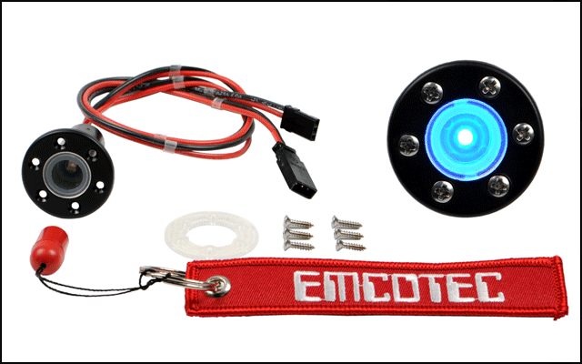

Yo a lo que me referia, sin entorpecer la finalidad de este post, abierto por nyctea, era a ver si se podia fabricar algo como esto, mas o menos, que sea fiable y que nos ahorre unos euritos, que no estan los tiempos para gastos :lol:
http://shop.rc-electronic.com/e-vendo.p ... &c=26&p=26

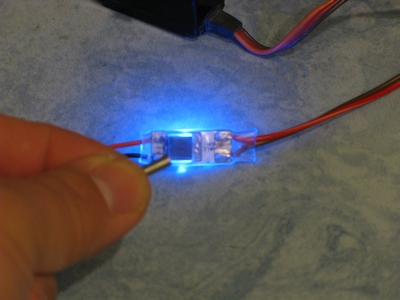

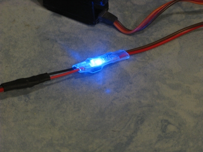

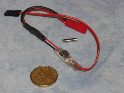

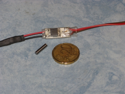

A eso exactamente me referia, pero que valga para los modelos que usamos habitualmente, desde un simple entrenador, a un 3d de 100cc.
Este tambien lo he encontrado curioso, menos llamativo que el anterior pero seguramente igual de eficaz, y segun el video hasta 5A.
http://pierre.rondel.free.fr/images3/HE ... /index.htm
http://vimeo.com/8166775
Por cierto, parece que es de los que encienden con una polaridad y apaga con la otra.
Como se puede apreciar es diminuto
El iman tambien, mejor otro mas grande o como en el post anterior, tipo pulsera o llavero.
Aqui se aprecia como enciende al acercar un polo del iman
