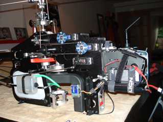

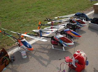

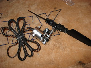

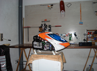

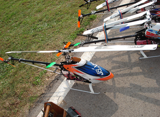

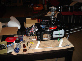

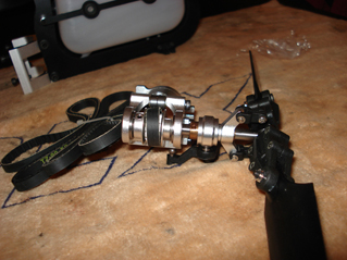

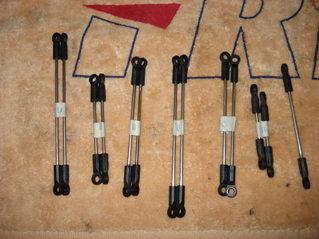

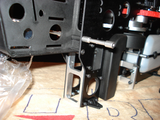

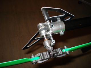

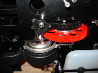

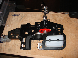

Hola a todos, pongo 4 fotos de como montava mi JS!!!
De momento llevo 25 litros sin problemas, i a hecho quinto en el F3N de Illescas.

Con el motor OS91SZH que he usado, he tenido que poner un pequeño suplemento de 0,7 mm entre la bancada del motor y el motor mismo a fin de desplazarlo hacía adelante y permitir un correcto ataque del piñón principal por parte de la rueda dentada roja, si no iba demasiado atacado. En otros modelos de OS no hay que colocar nada
