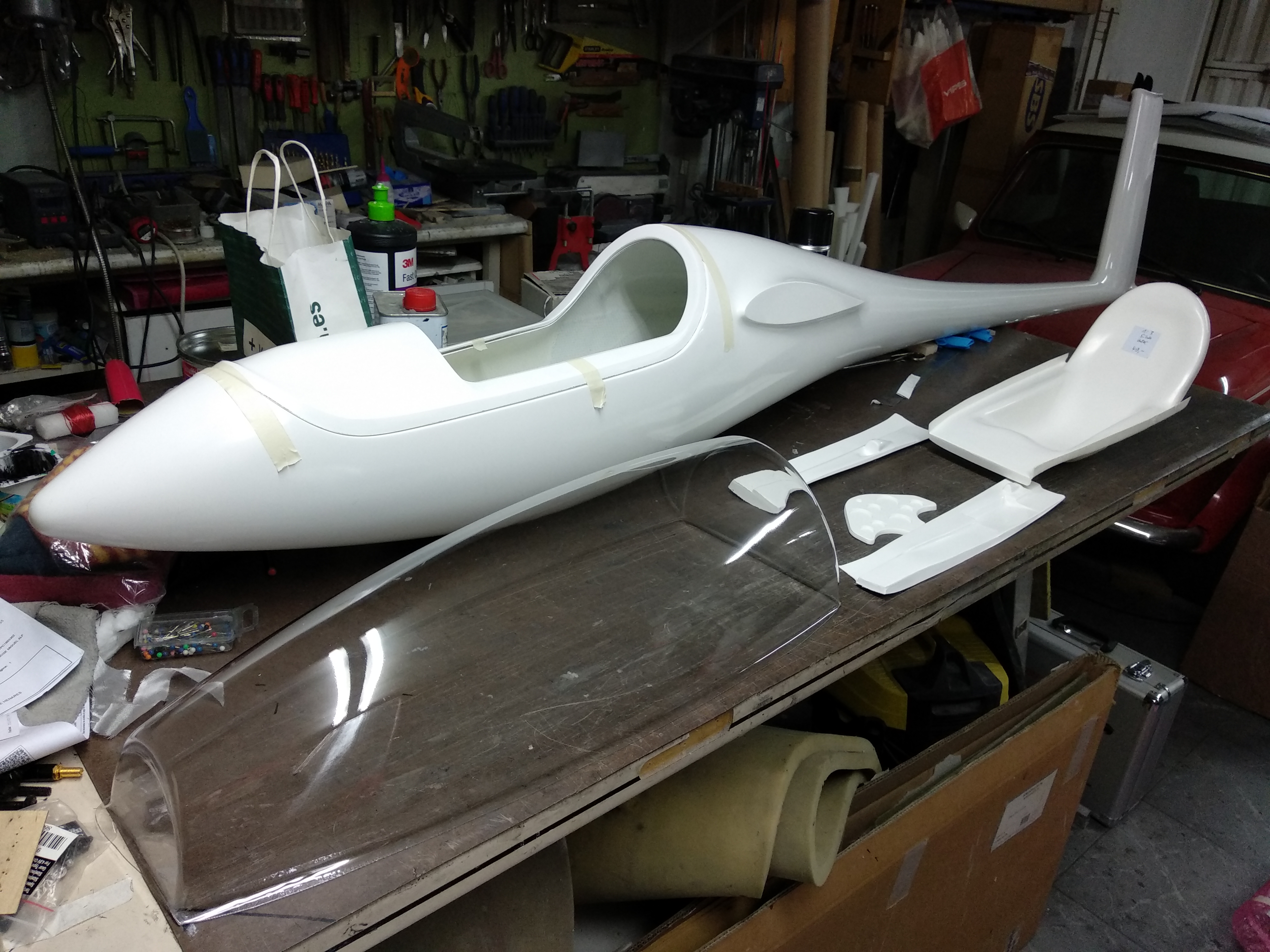

Advertencia inicial! Esto es un proyecto a muy largo plazo hecho a ratitos principalmente para investigar y para disfrutarlo.
Comienzo por el principio.

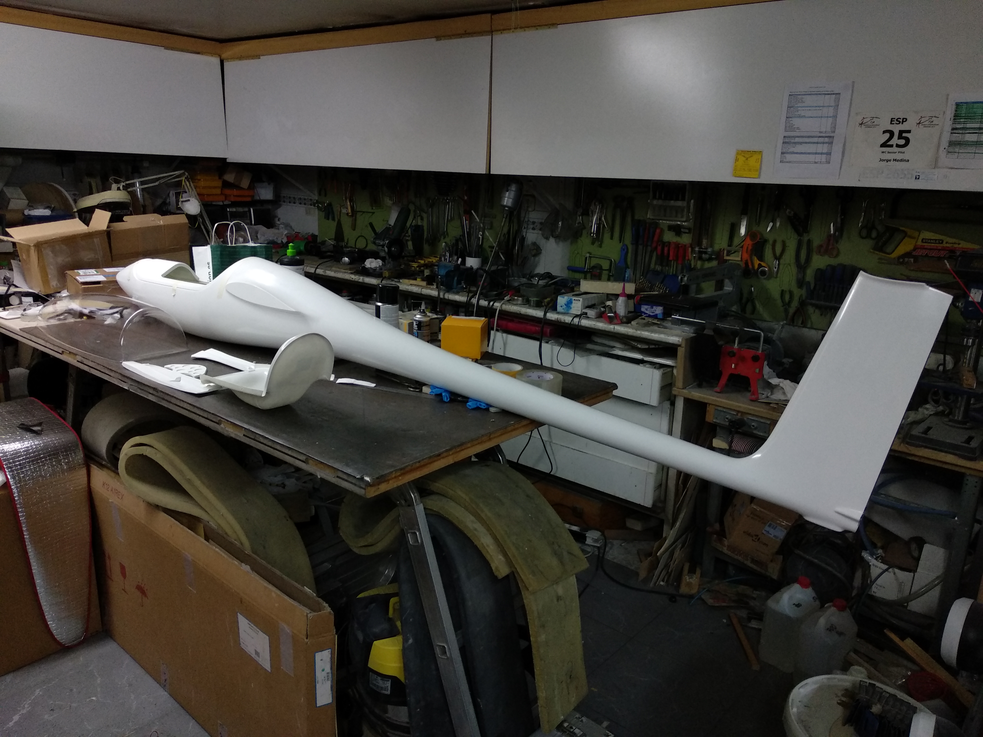

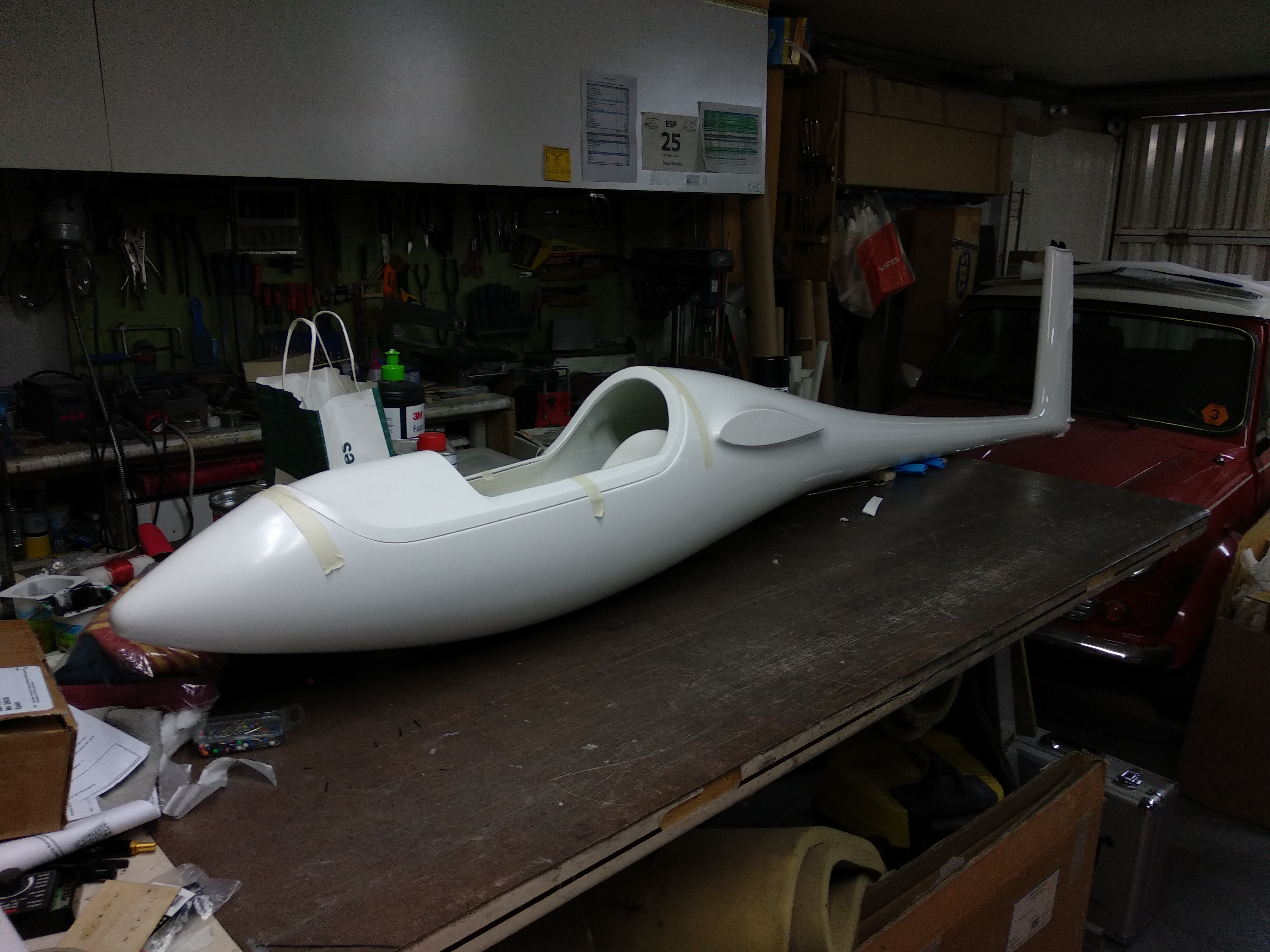

Hace un tiempo encontré en eBay Alemania una oferta que no pude rechazar. Encontré este fuselaje a un precio impresionante así que no pude resistirme y pillarlo.
Asi que ya tenía nuevo proyecto.
La factura del fuselaje es genial toda la caña y deriva en carbono muy ligero y fuerte. La cúpula bien moldeada y las piezas de la cabina adecuadas.

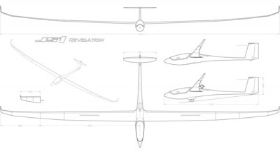

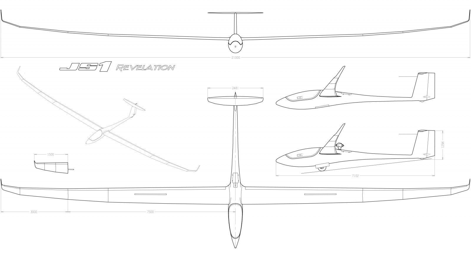

El fuselaje es del ash26 o ash31. Aunque ambos modelos me gustaban , mi preferido es el js1.
Jonker Sailplanes, el fabricante del modelo real, compro un fuselaje de ash26 sin acabar y sobre el diseñaron unas alas y un estabilizador más elegantes y eficientes.
Asi que... Por qué no hacer lo mismo??

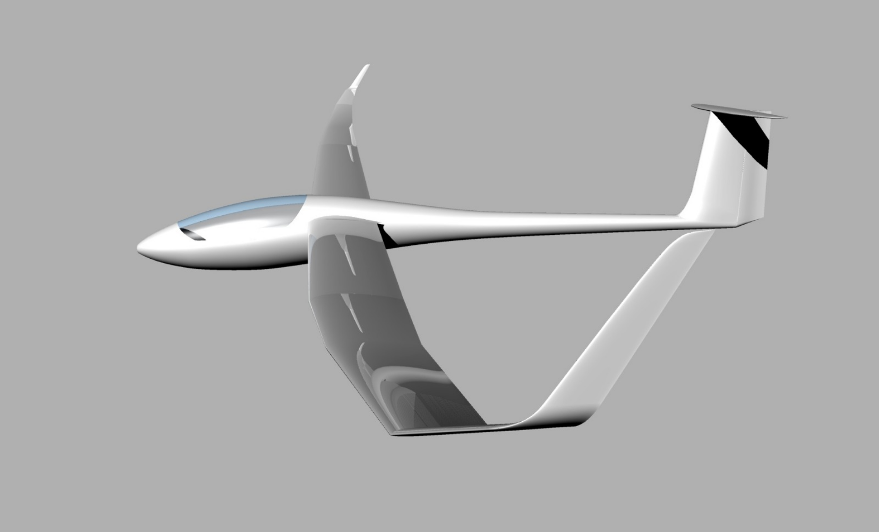

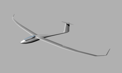

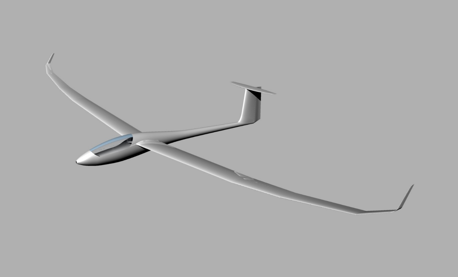

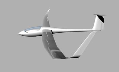

Lo primero era digitalizar el fuselaje y diseñar las alas. Fui tomando secciones y con ayuda de mucha paciencia y trípticos del real esto es lo que obtuve.
Otro día os sigo contando más, paciencia....

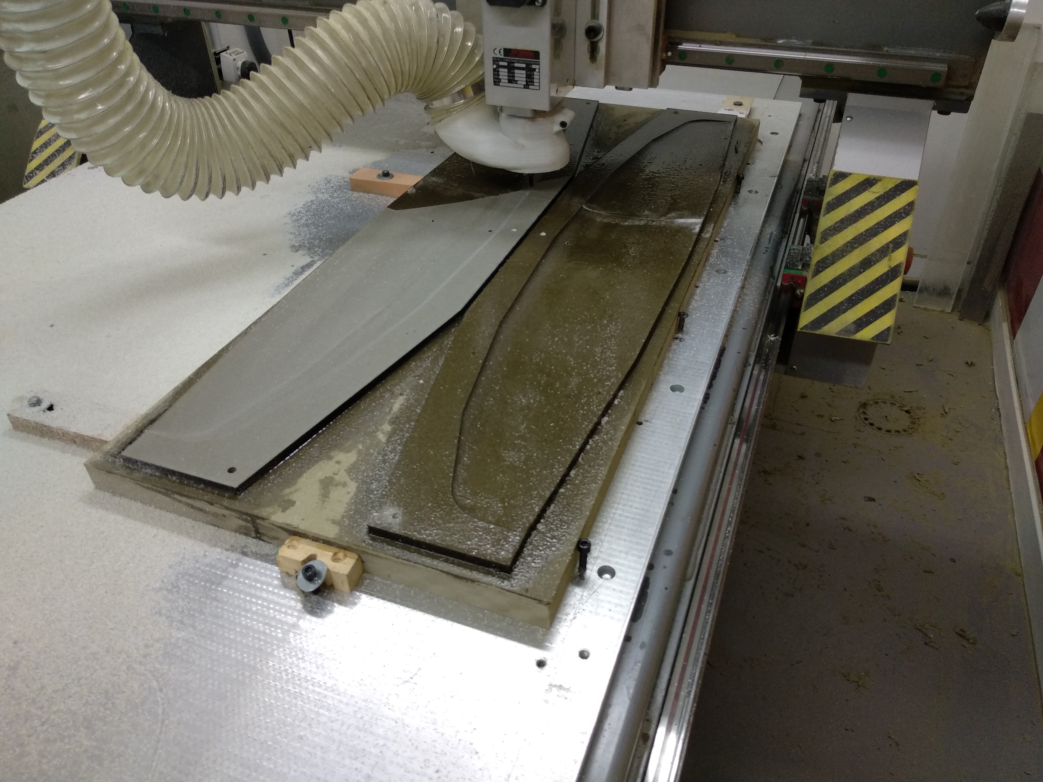

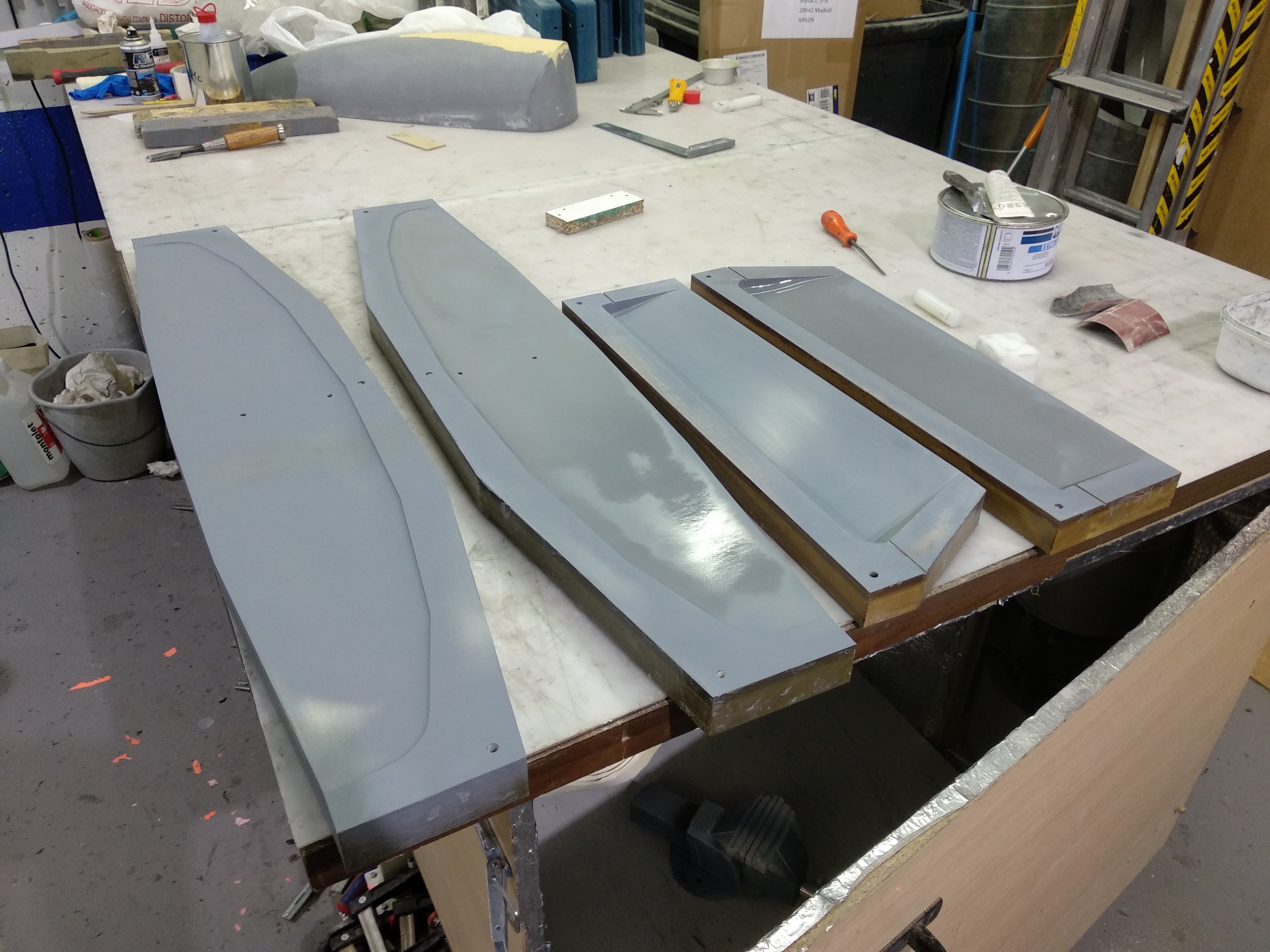

El objetivo de diseñarlo todo en 3d es porque el plan es. Mecanizar unos moldes con la CNC algo sencillo que me permita hacer una o dos piezas sin problemas, quizás más pero a mí solo me interesa que la primera salga bien.
El material elegido para hacer los moldes es MDF que una vez fresado se empapa en resina y se vuelve a fresar.
Luego después es conveniente pintar el molde para que desmoldee bien.
Como podéis ver lo moldes del estabilizador y la deriva ya están listos prácticamente. Espero poder sacar unas piezas pronto.

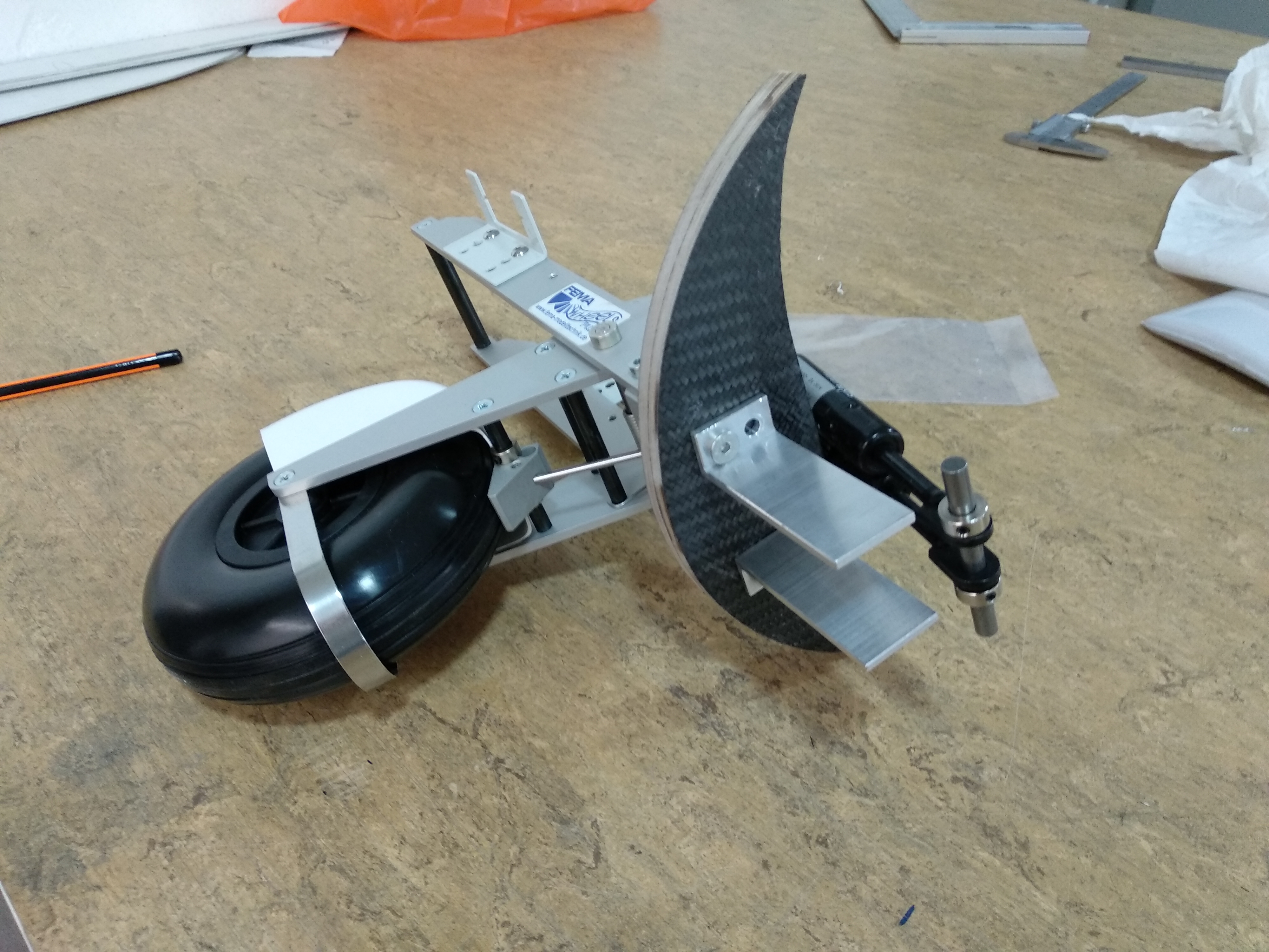

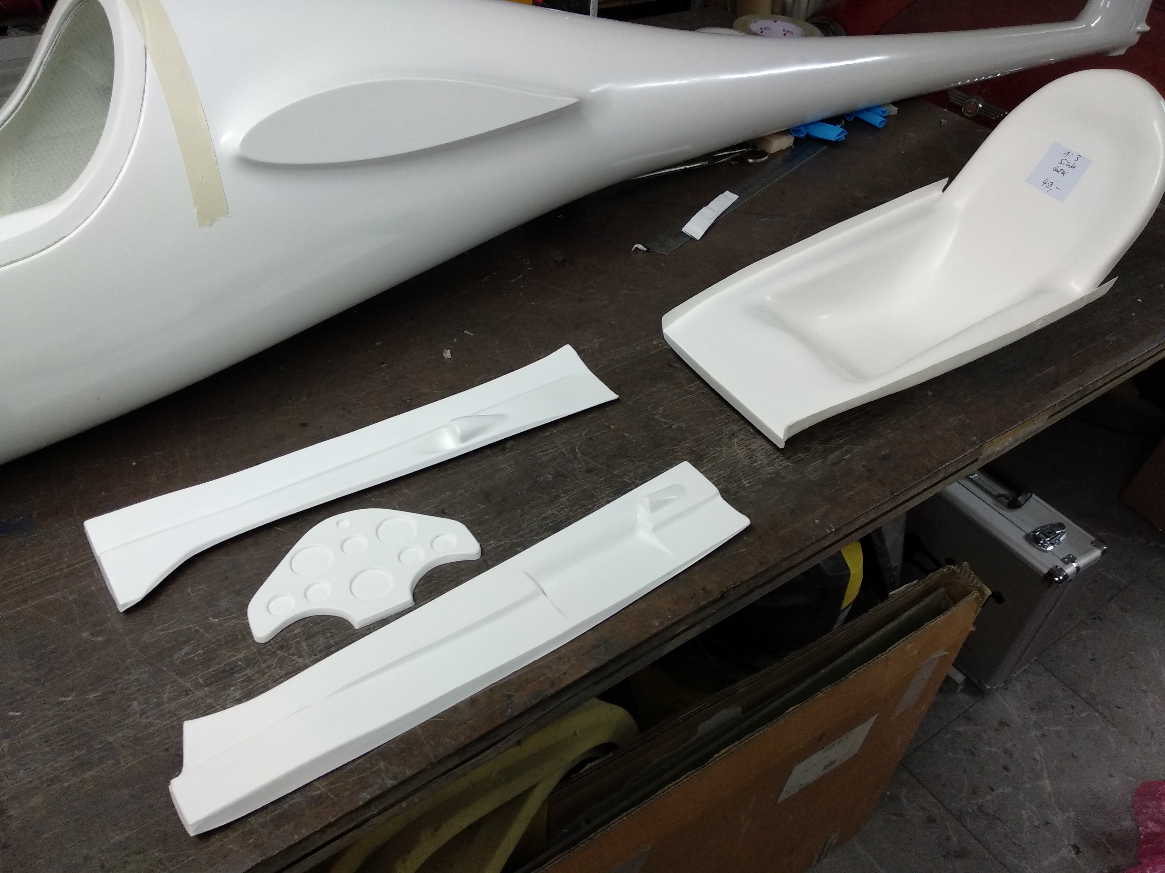

He empezado con el tren de aterrizaje para ir abriendo boca.

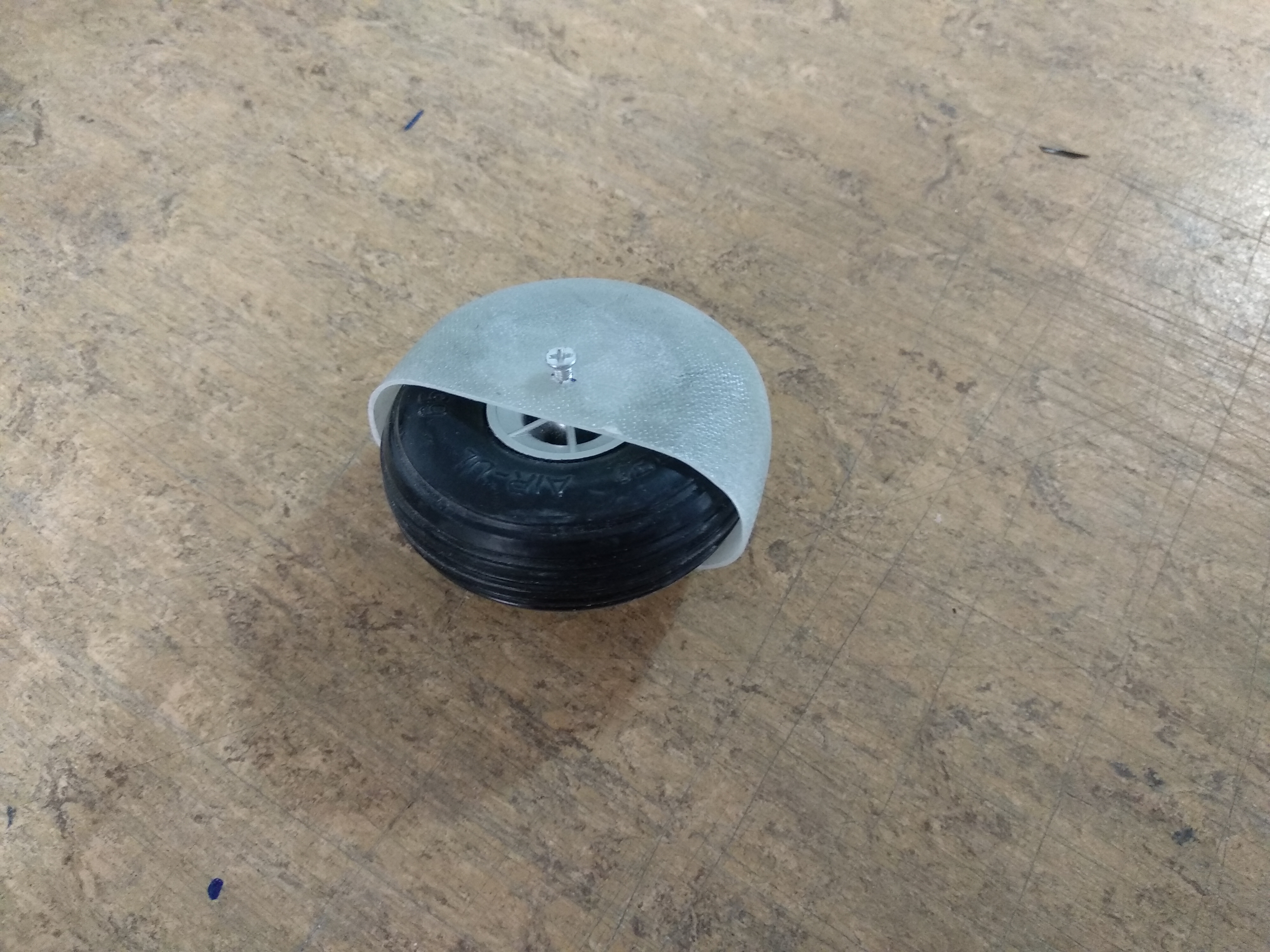

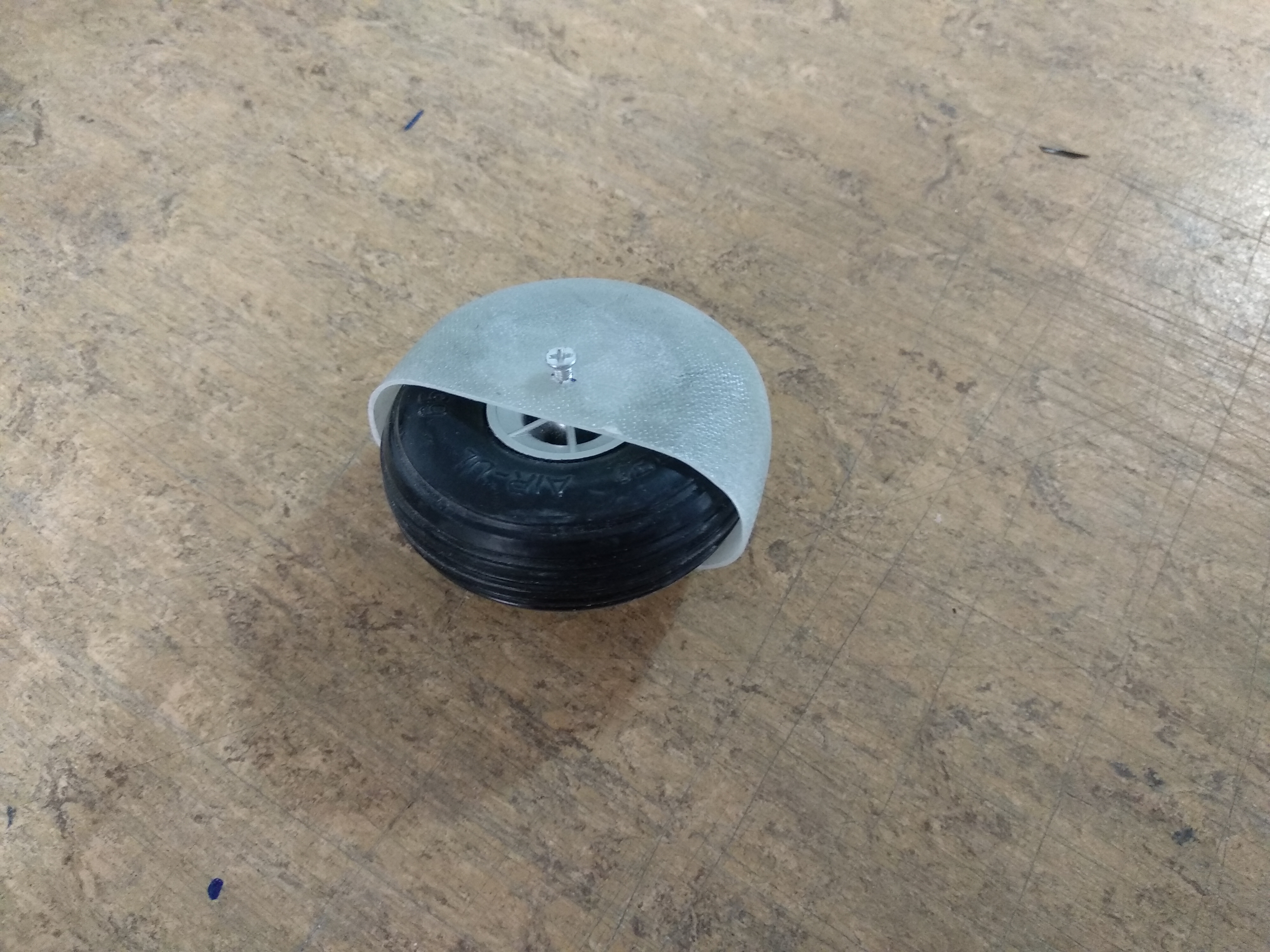

Lo primero que hice fue un guardabarros para la rueda trasera, y así evitar salpicaduras por todo el interior del fuselaje .
Esta hecha sobre un simple trozo de Foam, recubierto con fibra y disuelto luego el Foam.

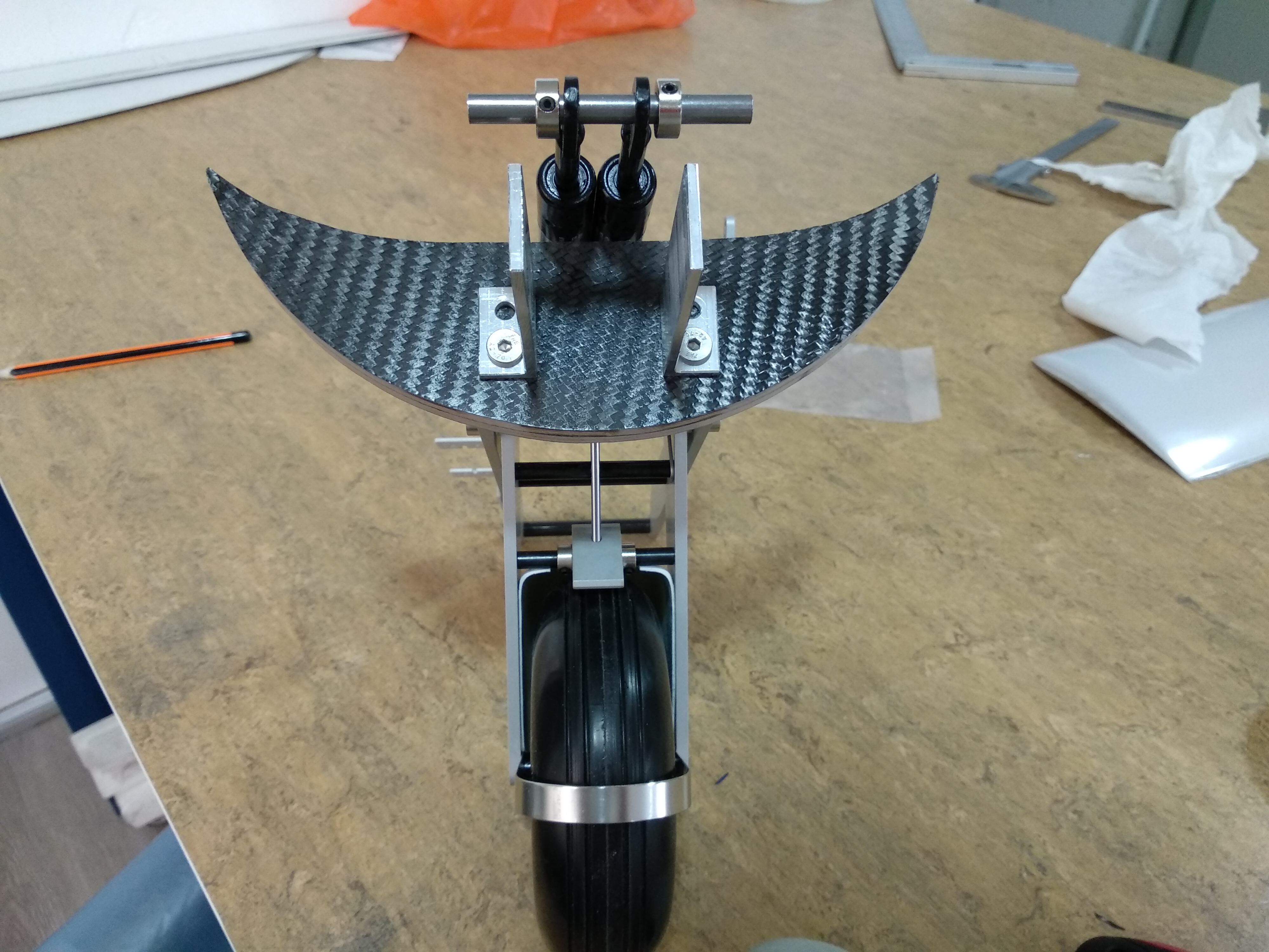

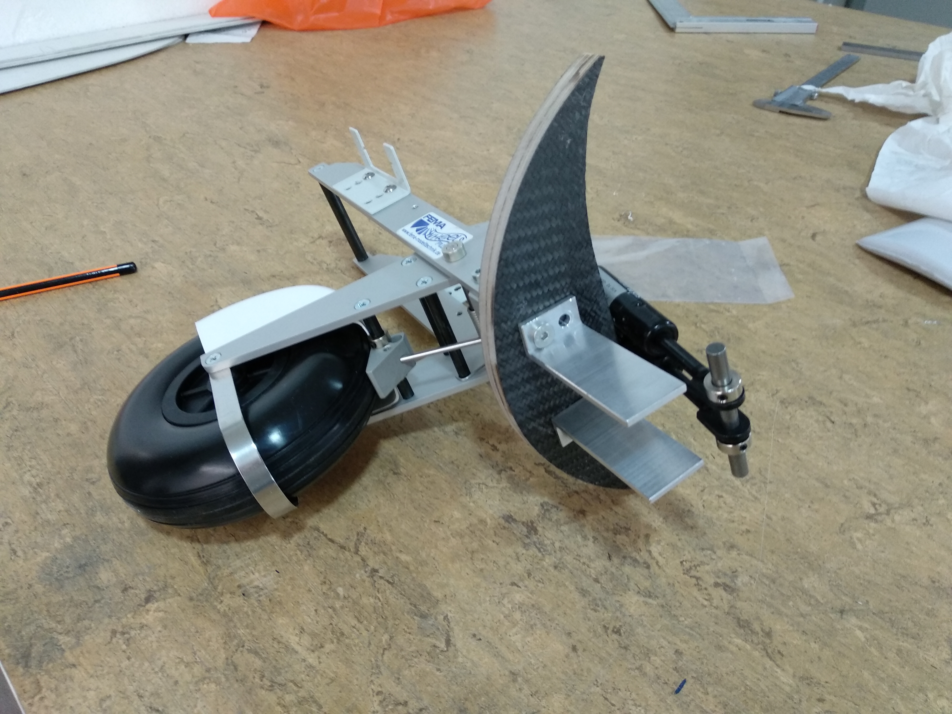

Y también prepare la cuaderna principal que soporta el tren.
Está fabricada con dos finlandeses de 5 pegados con un carbono de 200 entre medias y forrados con dos capas del mismo carbono.
Esto luego irá encolado en el fuselaje y reforzado con fibra de vidrio.
El tren es un fema con rueda de 127mm y pata larga pues mi intención es montarle un Fes en el morro y necesito altura libre para la helice

El tren ya ha quedado colocado en su posición.
Primero mido bien por donde debía practicar el corte de las tapas, y con ayuda de un disco de diamante fino y paciencia fui cortando las tapas poco a poco.
Una vez practicada la abertura pude presentar y encolar la cuaderna principal y la que hace de tope de movimiento del tren de aterrizaje y encolarlas con epoxi
Por lo que pude comprobar las altura libre al suelo es bastante decente.

Una pregunta, ese tren apoya solo la cuaderna de cabono?
Por Jorge Medina
#1385932
Gracias por lo ánimos y elogios! Agradezco mucho que sepáis valorar el trabajo que estoy realizando, creo que puede ser muy instructivo para la gente.
Viper, el tren va atornillado a la cuaderna principal con dos tornillos de m5. Queda muy fuerte!
El tren tiene una pieza que hace que todo el tren pueda bascular , lo que limita el movimiento son los dos amortiguadores.
La cuaderna trasera lo único que hace es limitar el movimiento. Si dejamos que pueda hacer tope el amortiguador, este se deteriora por eso te indica el fabricante que el tren ha de tener un tope.
Por cierto el tren es un Fema especial para fes, tiene la pata más larga y la rueda es de 127mm de diámetro. Lleva freno también, por eso tiene dos soportes de servo.

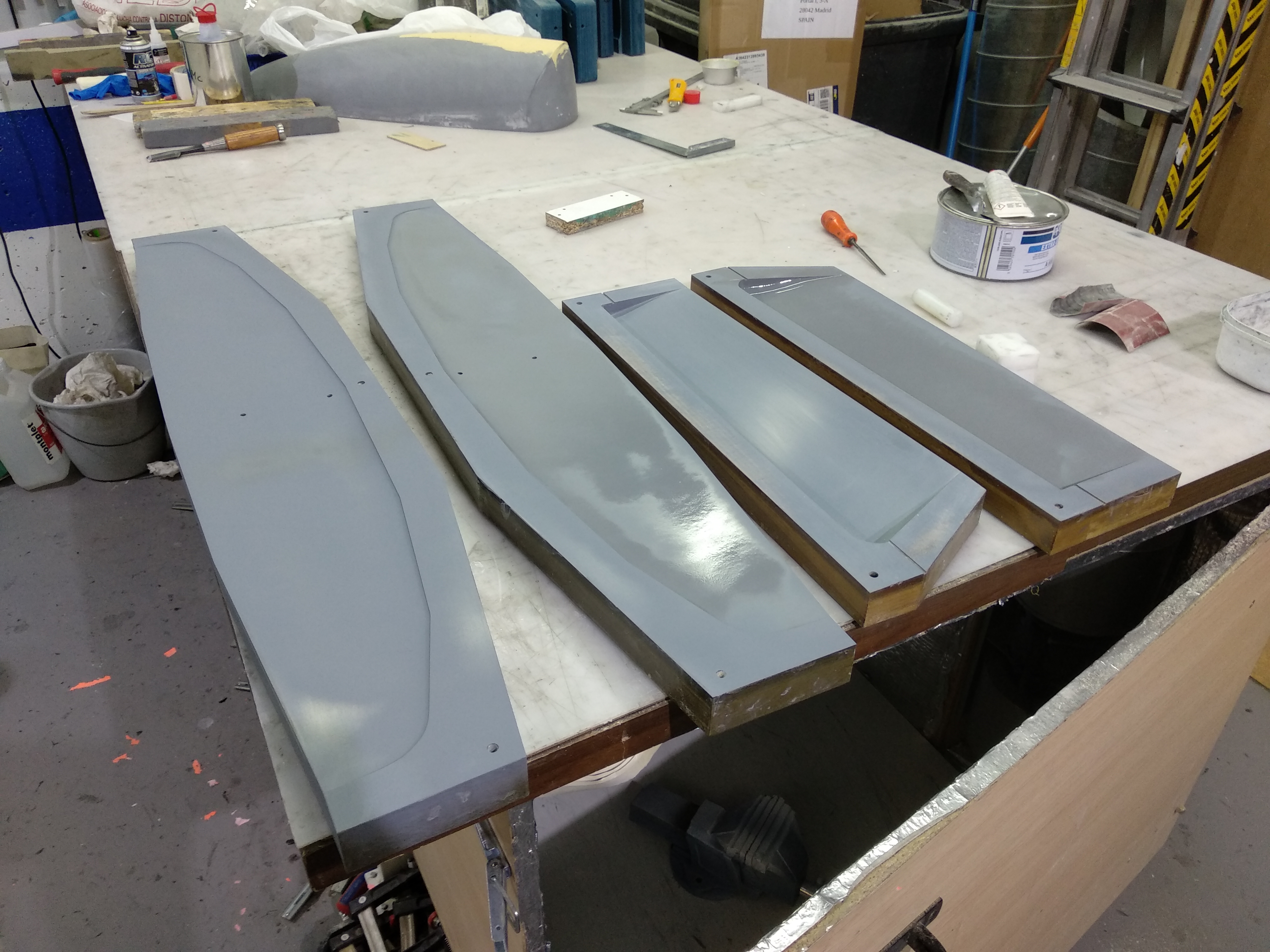

Os cuento. Para terminar los moldes les di una capa de pintura de poliuretano
Si, el color es feillo pero me pidieron un avión de ese color, lo hice y me sobró un kilo de pintura..... Ya sabéis en que se va a gastar jajaja
La pintura ha quedado muy bien, y ahora se va a pulir convenientemente, primero lijo con lija al agua de grano 1500 y luego 2000 para acabar con la pulidora y pulimento.

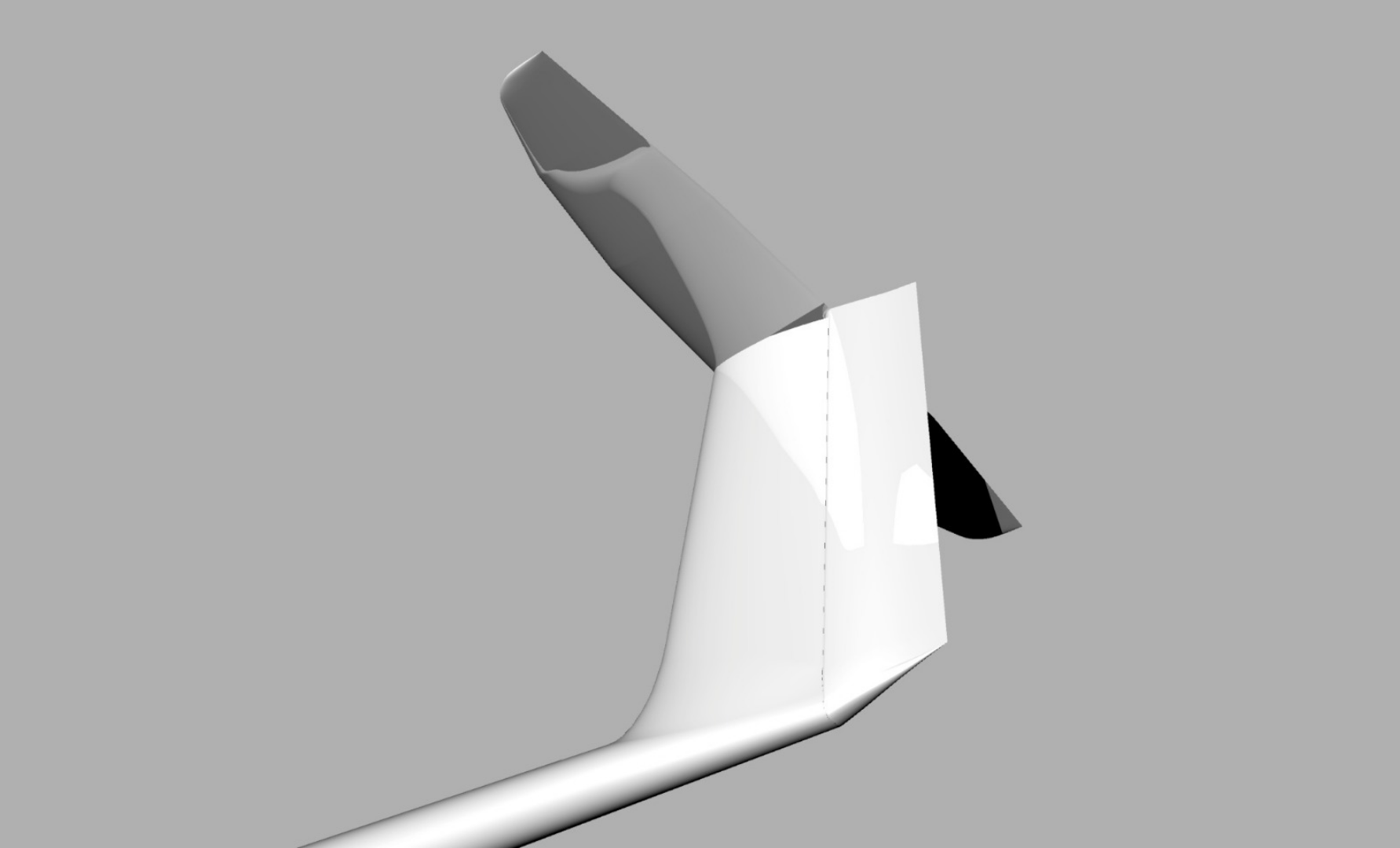

Los compromisos laborales no me han permitido avanzar mucho, pero.... He podido fresar en Foam unos trozos del encastre de las alas, a fin de comprobar el buen montaje de las alas con el fuselaje y verificar que el paso de la realidad al CAD ha sido fiel.
En el extrados quizás quede algo forzado pero creo que quedara bastante correcto.
Como veis el perfil del fuselaje es extremadamente grueso, (y feo todo sea dicho) por lo que hice igual que en el avión real.
Crear una transición del perfil del fuselaje al que va a llevar el resto del ala.
Creo que el resultado es bastante bueno y me ofrece garantías para empezar cuando se pueda con el dibujo de los moldes de las alas.

Pero bueno, los moldes ya se pulieron definitivamente y están siendo tratados con desmoldeante.
Como veis hasta los insertos de los avellanados han sido pintados para evitar discontinuidades.
