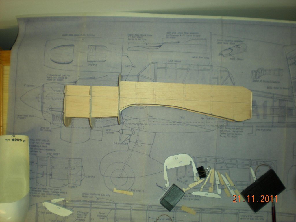

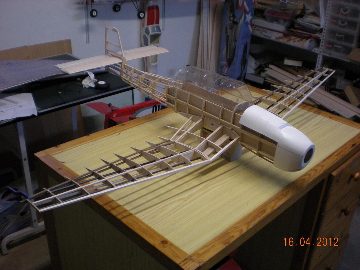

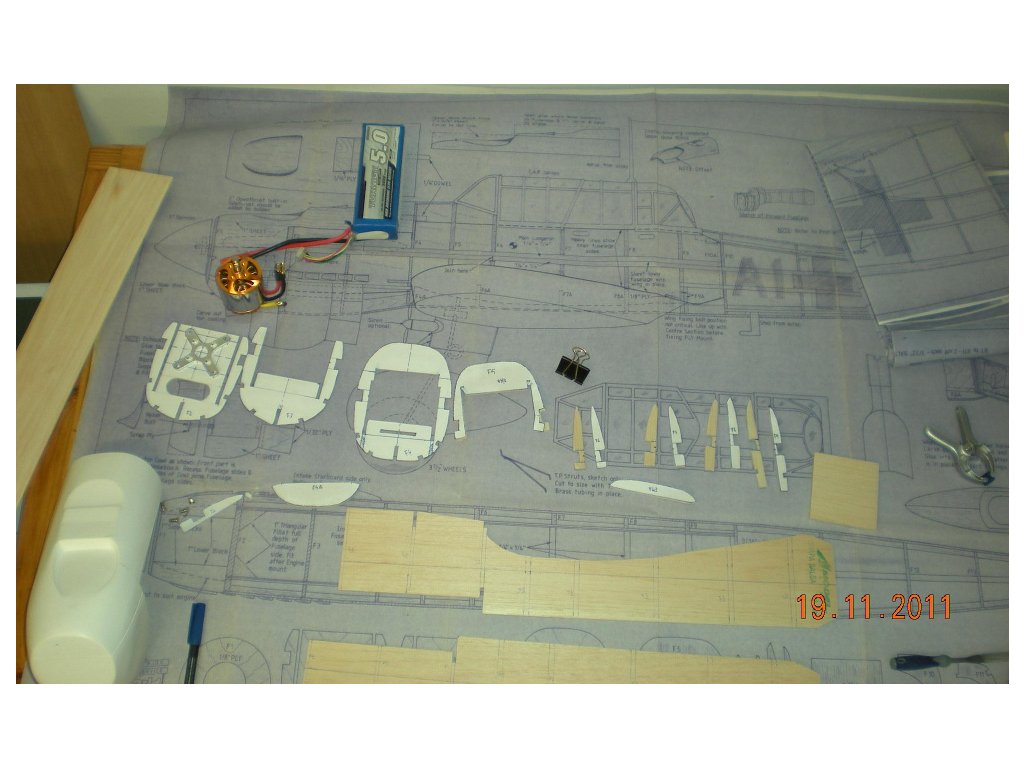

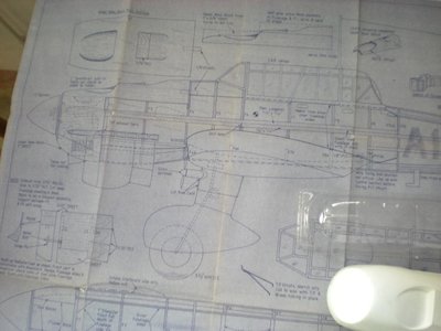

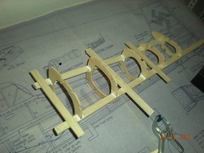

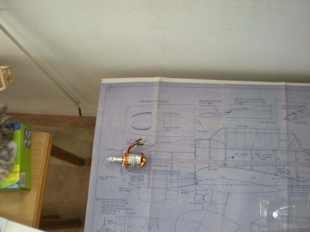

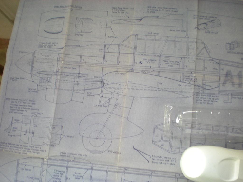

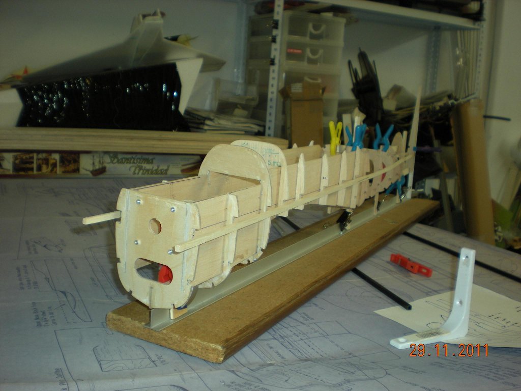

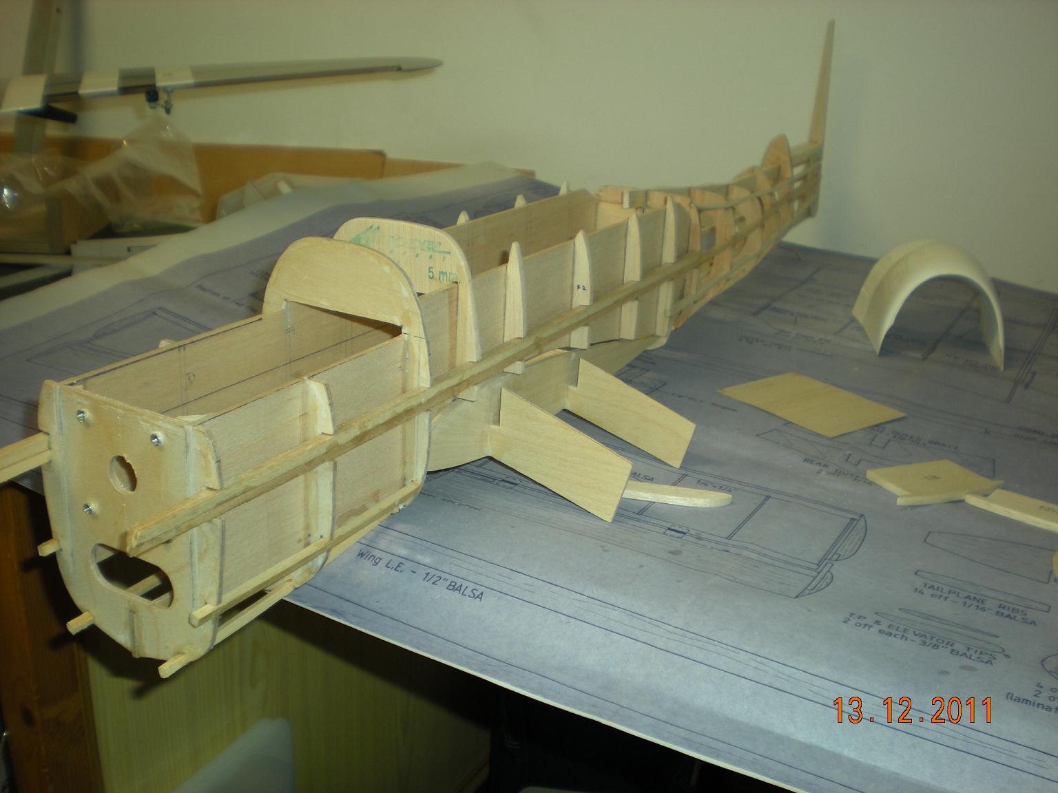

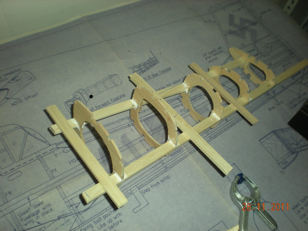

Hola a todos, comienzo este tema de construcción de un Stuka desde planos de un tal H.W. Taylor de la colección de Traplet. Compré hace un par de años estos planos y las carenas en fibra a un compañero del foro (gracias Bronco). Por fín tengo unos días de vacaciones que voy a poder aprovechar para avanzar en la construcción del Stuka tanto tiempo pendiente.
Os pongo unas fotos de los planos y demás piezas, he ido haciendo unos avances en la construcción del fuselaje. Espero que a partir de ahora y ya que el pronóstico del tiempo por aquí es malo, avanzaré un poco mas rápido.
Pues ahí va:
Planos y componentes

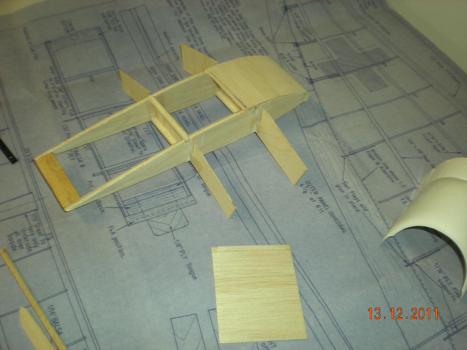

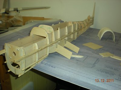

Motor Turnigy C5065 400Kv

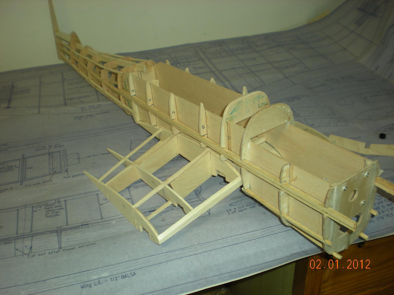

Preparación de piezas del semifuselaje delantero.

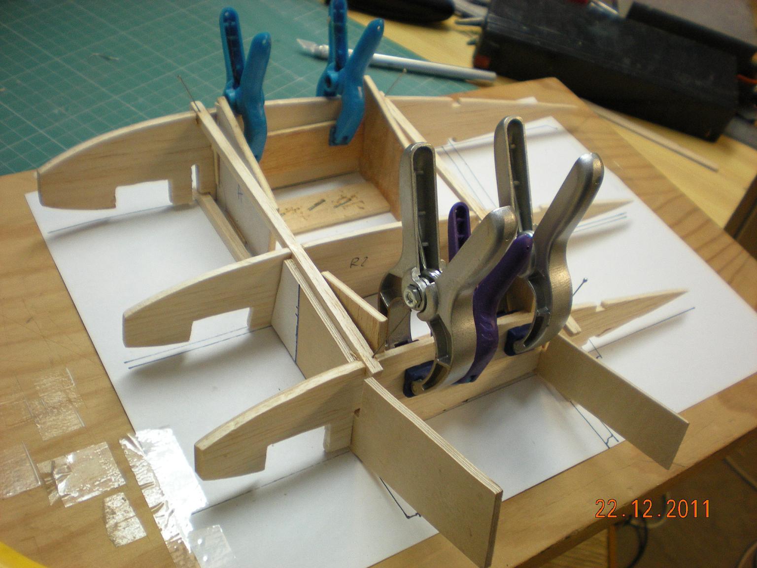

Montando el casco interno del semifuselaje delantero.
Casco Interno del semifuselaje delantero.
Semifuselaje trasero.

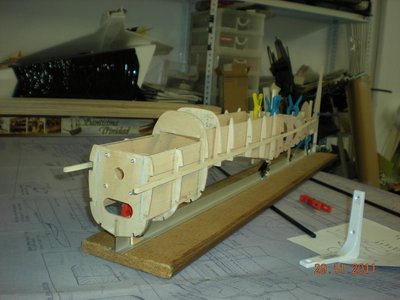

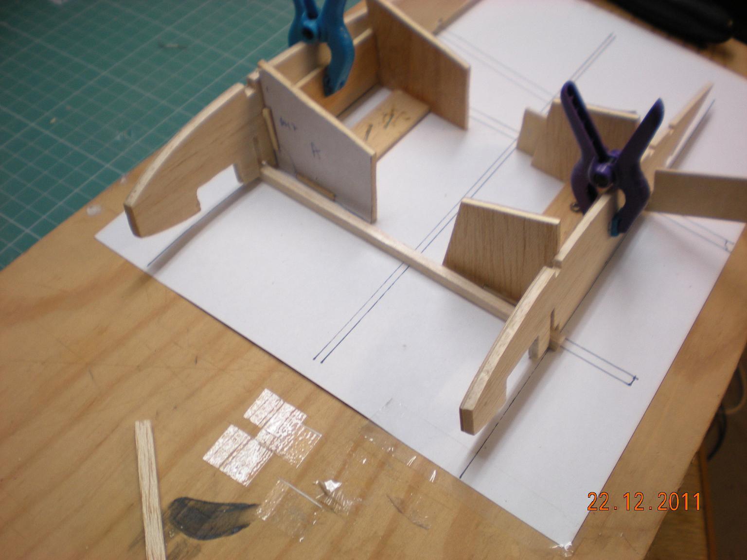

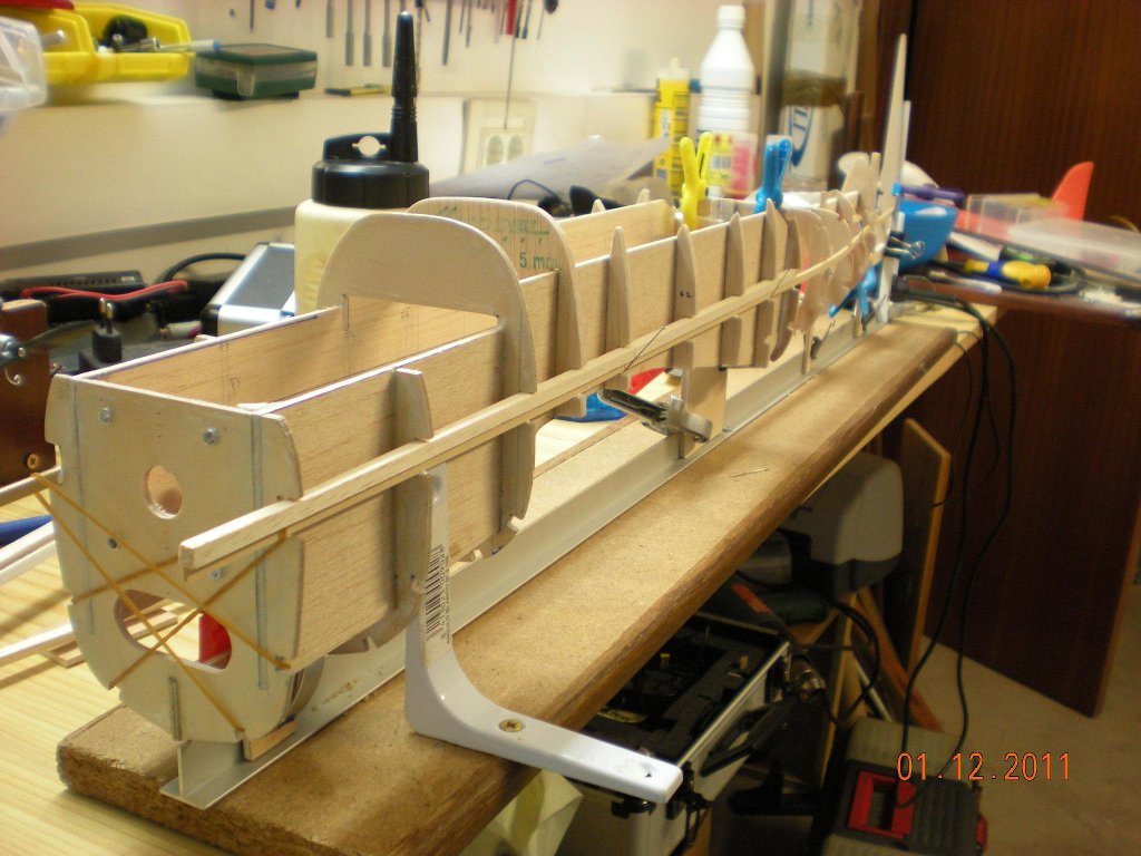

Soporte de montaje con los dos semifuselajes.
Fuselaje en montaje.
Bueno, ya os iré reportando avances.
Hasta luego.

Hola.fantastico avion el que has elegido,voy a seguir atentamente tu hilo,me gusta mucho tu idea de montar el fuselaje sobre un soporte fijo para mantener la alineacion del mismo.Por cierto.los planos son de Brian Taylor?un saludo y buen comiienzo!!! :D :D
Por Maño
#1100886

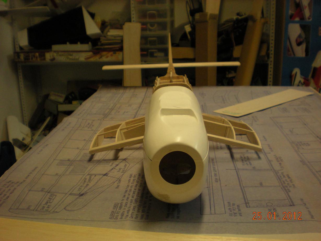

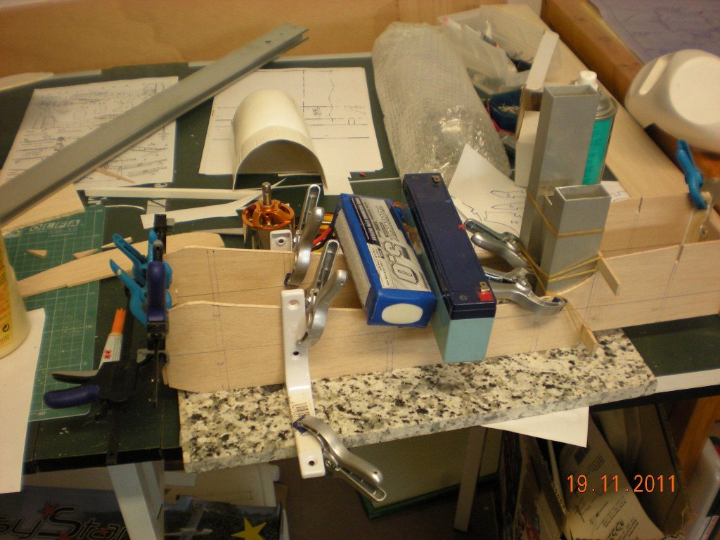

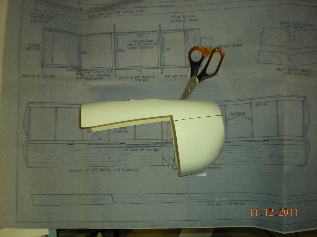

Hola de nuevo, Manuel la envergadura es de 60" unos 1'52 m, el plano es de un tal H.W. Taylor, no tiene la calidad de uno de Brian Taylor pero esta bastante detallado. Sin embargo como lo estoy convirtiendo a eléctrico, no basta con poner un motor de potencia equivalente al 60 glow para el que se diseñó, sino que hay que hacerle algunas transformaciones para albergar las baterias y que sean facilmente accesibles. Como además un motor eléctrico no tiene las vibraciones de uno a explosión, podemos aligerar un poco el fuselaje.

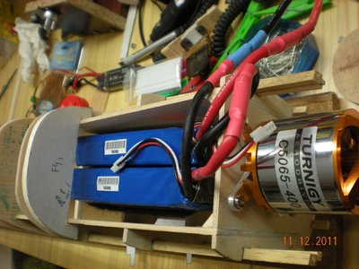

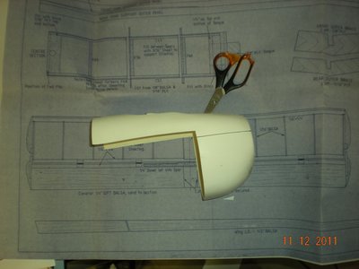

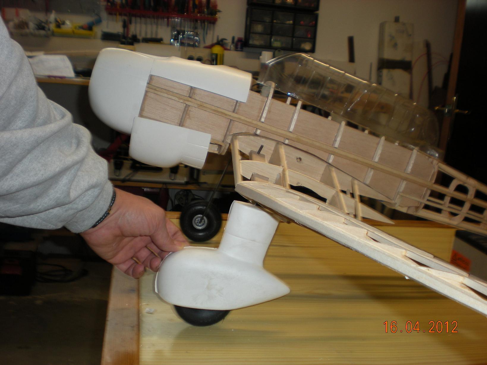

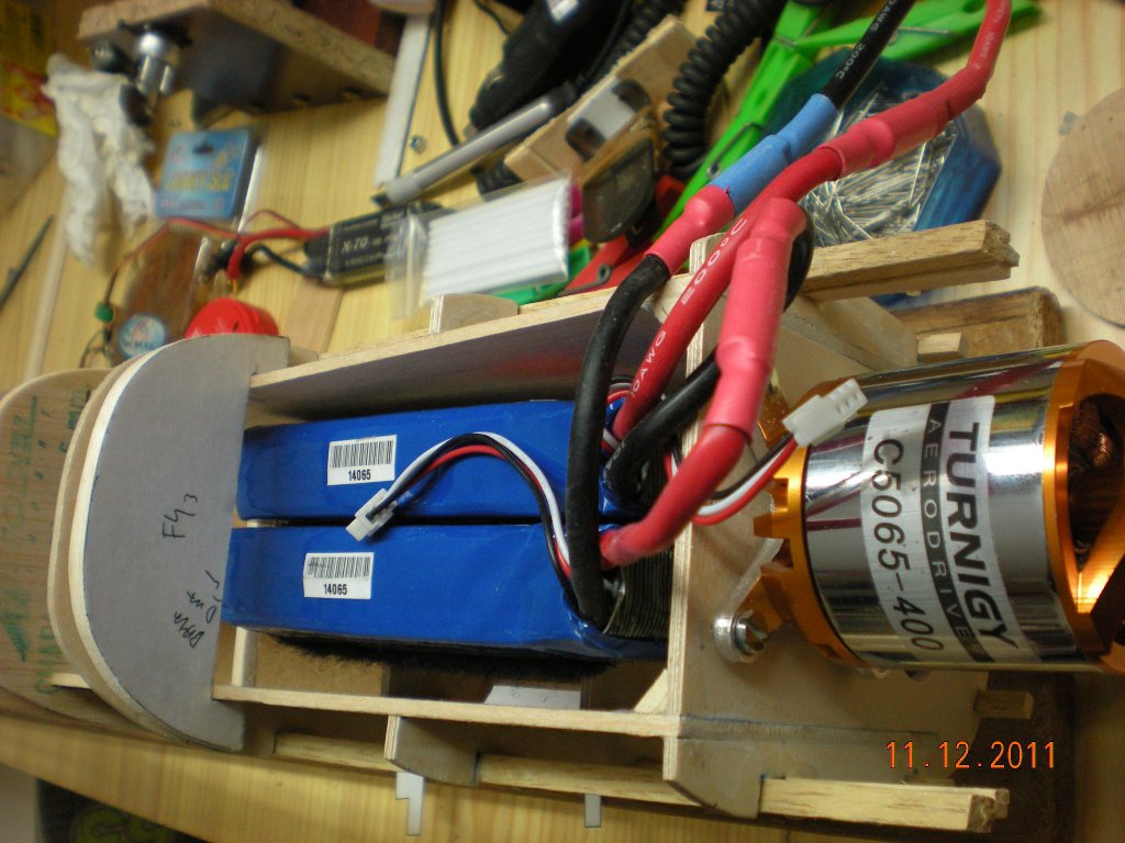

En mi caso, las cuadernas han sido ahuecadas para formar la bahía de las baterías y el carenado del motor lo voy a cortar en dos piezas para poder abrir la parte del morro por arriba y poder acceder a las baterías. El plano proporciona las instrucciones para realizar en balsa y contrachapado todo el carenado, pero como nuestro compañero de foro Bronco me proporcionó todas la carenas en fibra y acetato me ahorro esa parte del trabajo.
Os pongo unas fotos:
Corte de la carena del motor para acceso a baterías.
Bahía de baterías.

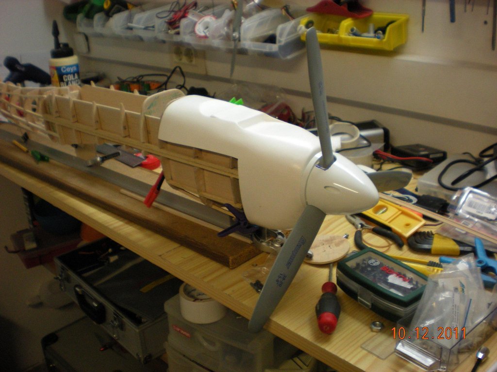

Para que os hagais una idea de como queda la carena montada:
Sigo con la tarea.

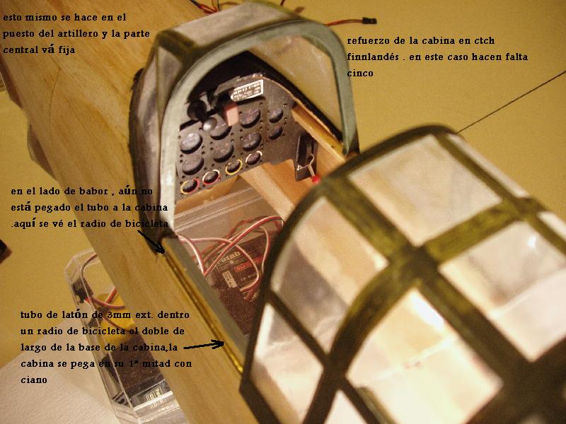

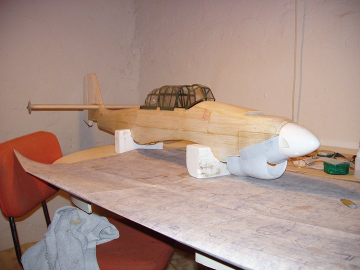

coñazo de cabina
fuselaje casi listo para un OS 90
Hola a todos
Maño gracias por tu respuesta.El mio tiene 1'72 de envergadura.Si fueran de la misma envergadura , yo tengo los troqueles para cabina,zapatones y carenado de morro,pero....no es así.De todas formas cuenta conmigo para lo que yo pueda.Saludos.Manuel

Manuel, muchas gracias por el ofrecimiento. Tu avión te queda fantástico y te has trabajado el cockpit a conciencia. ¿ Es un kit o lo construyes desde plano?
Enhorabuena por la construcción.
Podías abrir un hilo con el proceso de construcción, o si lo prefieres puedes contarnos los avances en este hilo.
Saludos,
#1100964
Hola Maño.
Gracias por tu comentario.El modelo está hecho sobre plano de Herman Rommler (es un plano con sus años).Los moldes los hago de balsa,cartón,escayola... y el vaciado es con una parrilla y un aspirador que encontré tirado en la basura (ahora punto limpio,tiene coña).De momento lo tengo parado,este invierno lo acabaré y te tendré al tanto en tu post (si no te importa).De nuevo gracias y saludos.Manuel

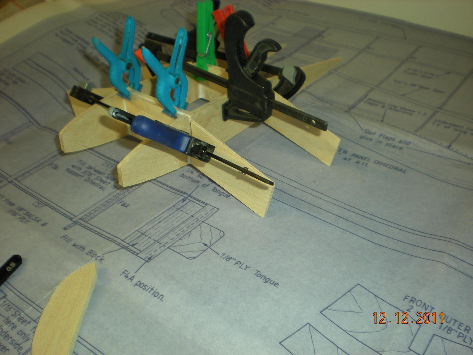

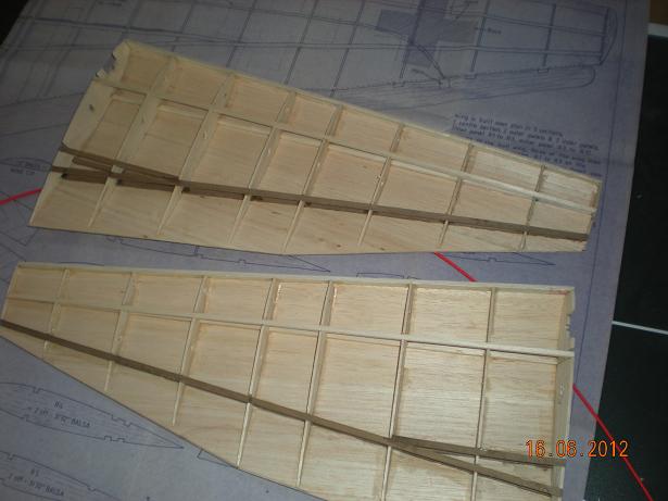

Bueno, despues de los saludos, paso a mostrar algunos avances. No han tantos como esperaba, pero en estas vacaciones he tenido que estar bastante pendiente del trabajo. Pero algo hemos avanzado en la construcción de las alas, he cortado todas las costillas y he montado parte del ala, pongo fotos:

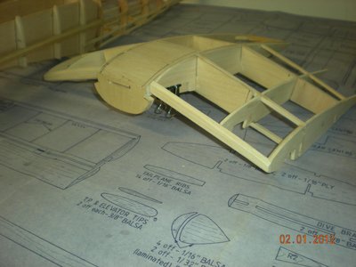

Raíz del ala preparada.
Posición de la raíz del ala.
Preparación de la semiala, diedros de montaje.
Construcción de una de las semi-alas.
Sección central del ala montada para comprobar.
Comprobación de la posición de la sección central del ala.
HAsta aquí los avances de construcción, también he avanzado en el sistema de sonido, he construido un amplificador y en cuanto pueda preparo un vídeo para mostrar el montaje del sistema de sonido y podais comprobar el efecto.
Saludos y hasta pronto.

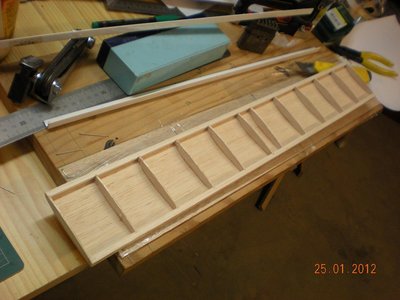

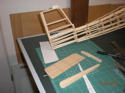

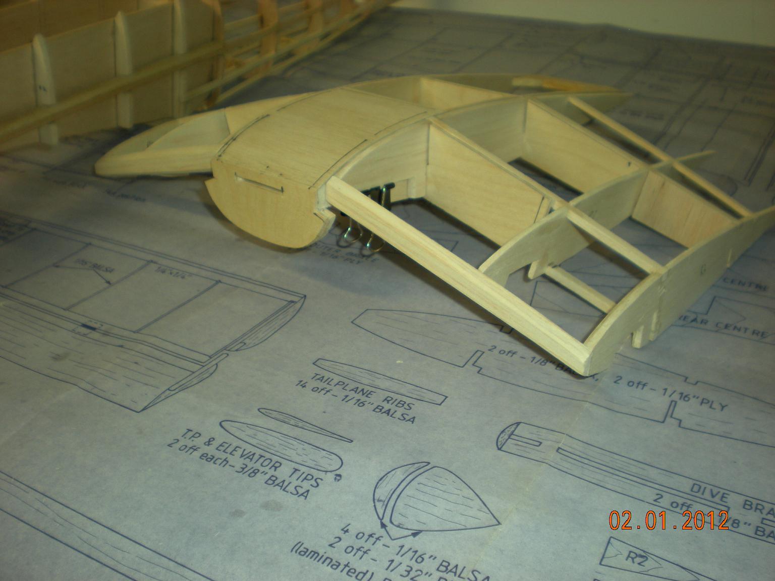

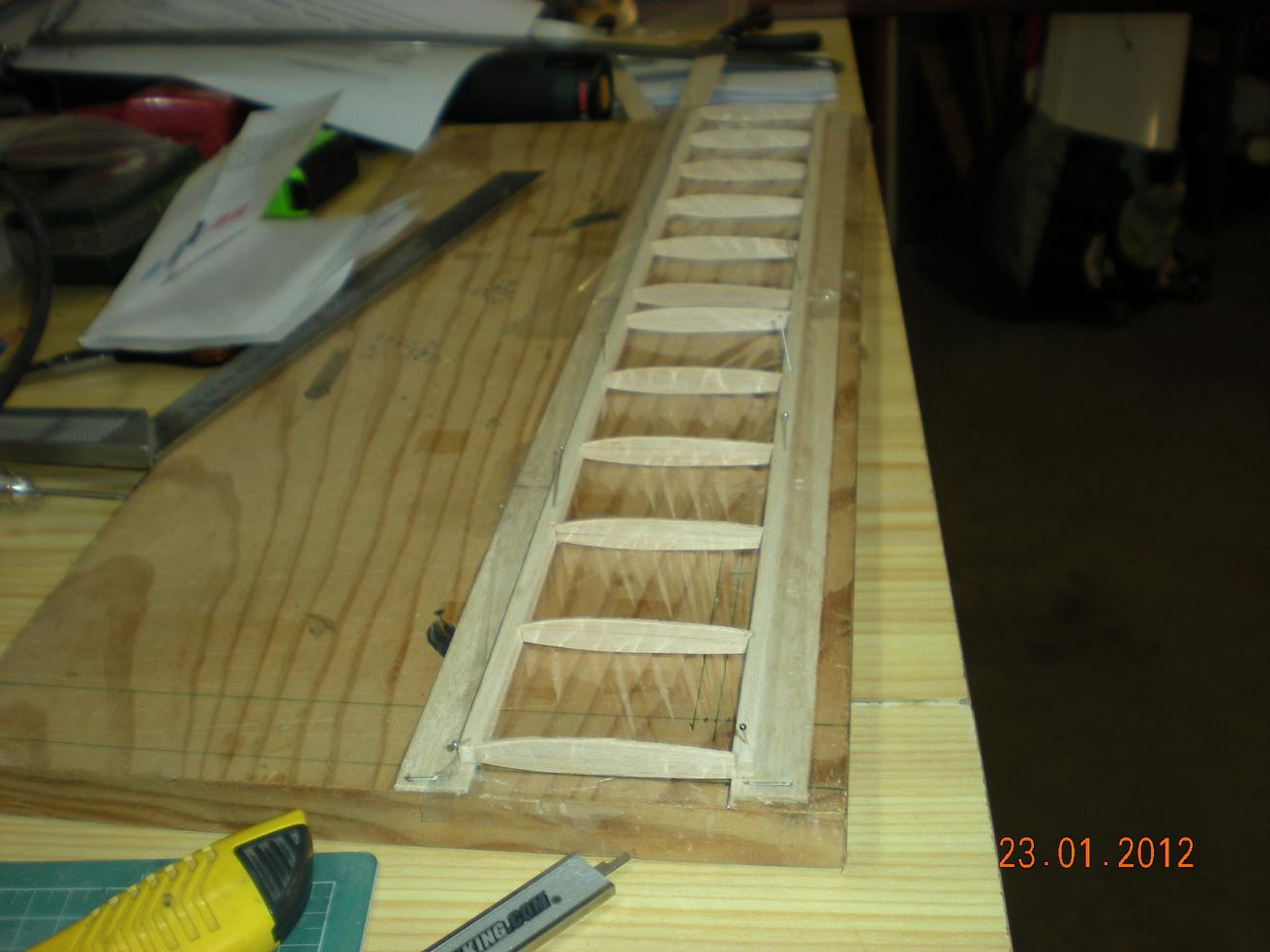

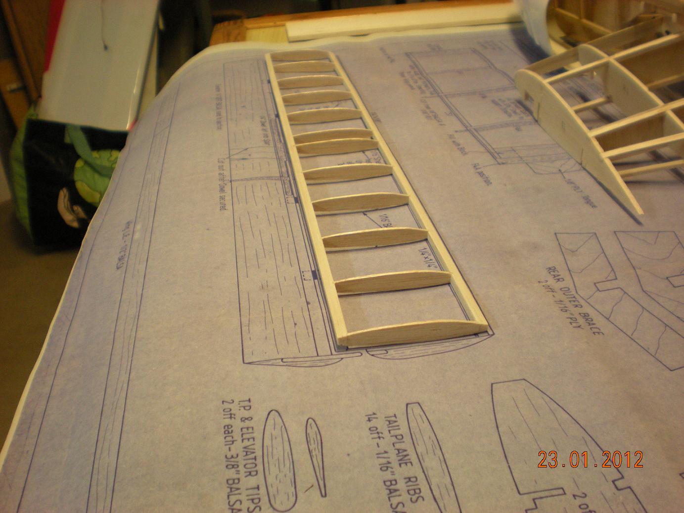

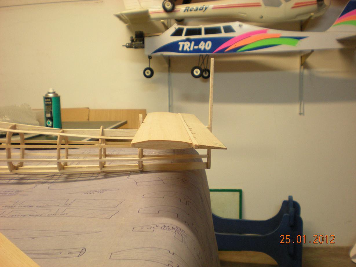

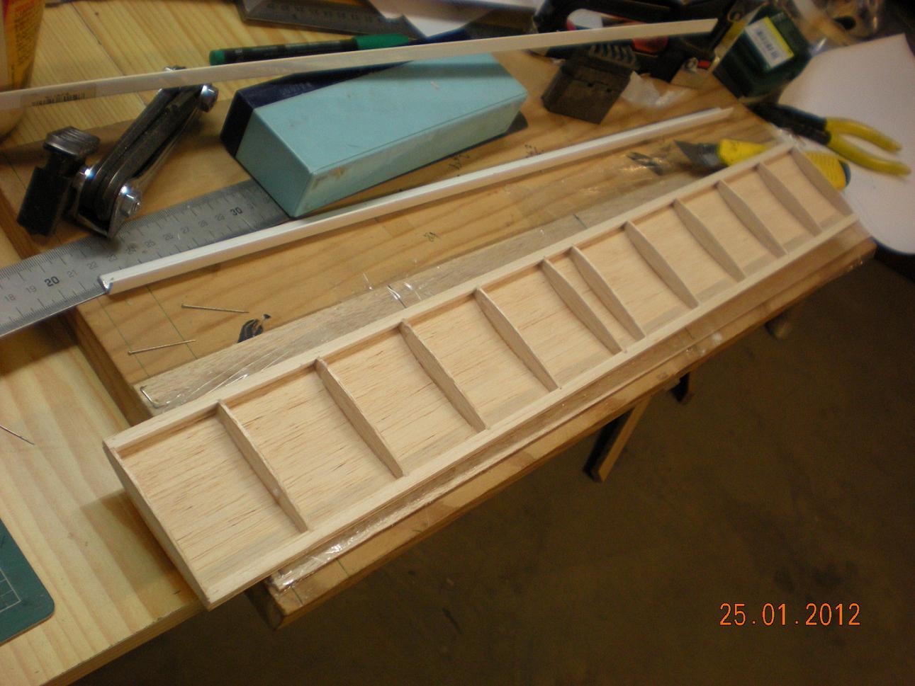

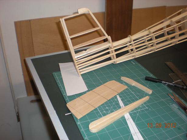

Bueno aquí estoy de nuevo con los pocos avances que he ido haciendo, pero algo es algo y que no decaiga. He avanzado con el empenaje cola, a ratos libres he ido haciendo cosas, este fin de semana espero darle un buen empujón.
Estructura del estabilizador en la bancada de construcción.
Estructura sobre plano.
Estabilizador enchapado con 1mm.
Timón de profundidad presentado en su posición.

Hola Manuel, en esta prueba es una LiPo de 4s, pero en la instalación real lo conectaré a la batería principal del motor, que será de 4 o 5 elementos Lipo.
El amplificador lo he construido en base al circuito integrado TDA2030 que soporta hasta 40v de alimentación y proporciona hasta 30W sobre 4ohmios.
En la prueba, son 2 altavoces Visaton de 4 ohmios y 10 cm de diámetro, en serie sumando 8 ohmios y a su vez en paralelo con el otro altavoz más pequeño de 8 ohmios, asi que el montaje presenta 4 ohmios de impedancia.
El altavoz pequeño pensaba ponerlo en el morro cerca del motor para dar mejor efecto, pero posiblemente, disponga 2 altavoces Visaton de 10cm de diámetro y 8ohmios en paralelo, uno en cada semiala.

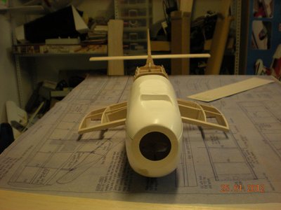

Gracias a todos, llevo bastante tiempo sin poner avances, no ha habido muchos pero algo hay.
No tengo mucho tiempo asi que voy colocando foticos.

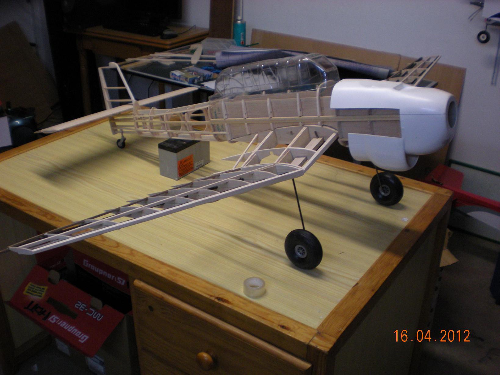

Vista General de los avances
Vista de las piezas para ver el efecto de la estructura
Ya van apareciendo las formas que lo hacen inconfundible.
Bueno, no es mucho pero poco a poco.

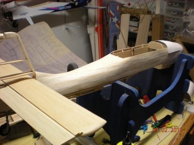

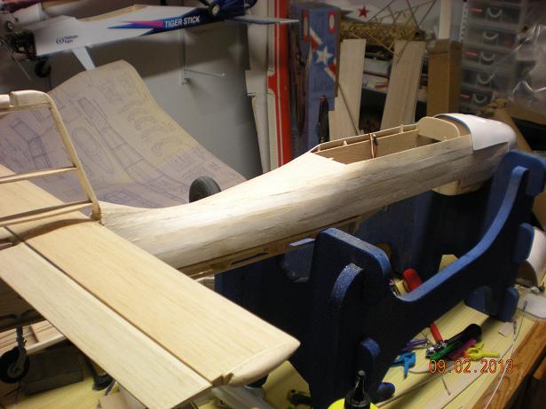

Últimamente no aporto mucho, pero no significa que no avance el proyecto, eso sí, muy lentamente.

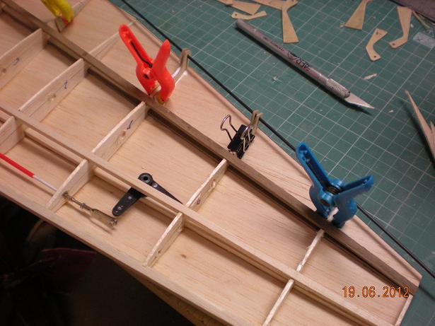

Voy poniendo los últimos avances. Ya sabéis que cualquier cuestión que queráis comentar será bien venida.

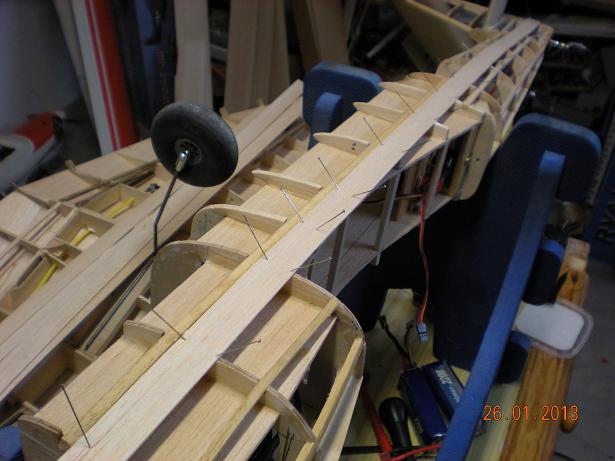

Alas enchapas por el extradós.
Antes de enchapar el intradós hay que poner las bisagras y transmisiones de las superficies de mando.
Abisagrado de las superficies de control.

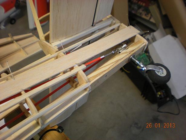

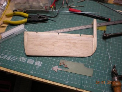

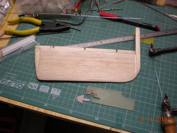

Vamos por otro lado, terminando el timón de dirección.
Y ya hay que ir enchapando el fuselaje.
Detalle del tren de cola.
Ya va faltando menos.
Y de momento hasta aquí he llegado.

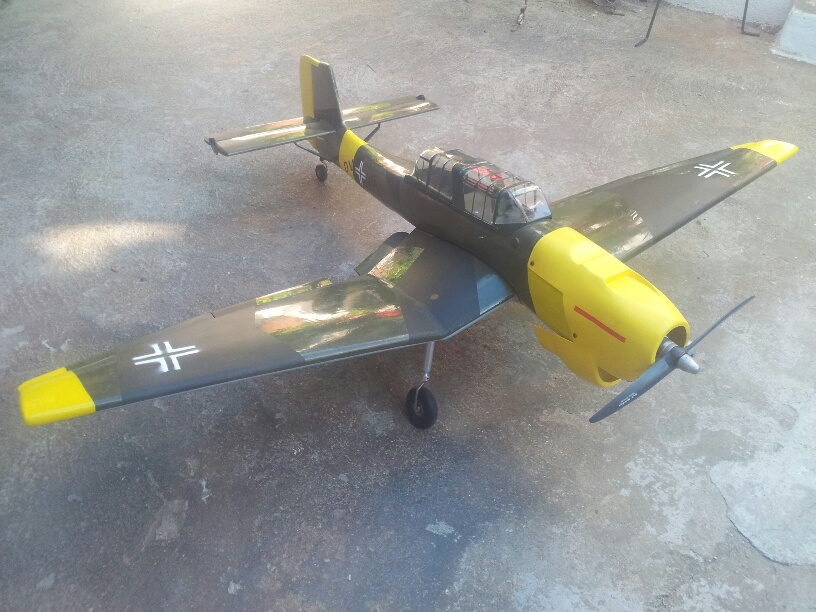

Os dejo unas fotos de losque hemos hecho de Traplet no les hemos puesto los pantalones por ahora para hacer pruebas de vuelo. En la primera metia mucho el ala a la derecha y hacia alguna cosa rara le hemos corregido le incidencia del ala a 2.5º a ver que tal se comporta y cambio de pesos para centro de gravedad. Espero que os guste.

Paco que bien te están quedando, aqui esta con el cambio de la incidencia por eso tiene cortados los alerones para poder medirlos correctamente, este fin de semana se van a hacer las pruebas de vuelo. Crucemos los dedos.
