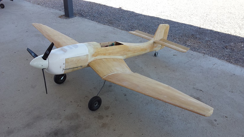

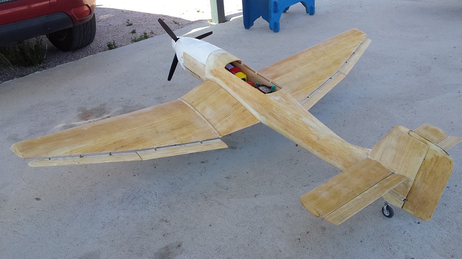

Buenas, después de algunos meses de trabajo discontínuo, mas dedicado en los últimos meses con la idea de presentarlo al Campeonato de Extremadura de maquetas en Septiembre de este año, por fin he realizado el primer y último breve vuelo del pájaro.
Tras terminar la construcción de la estructura y después de enfibrado, procedí, antes de maquetarlo, a realizar el vuelo de prueba y conocer los posibles problemas y correcciones a tener en cuenta antes de pintar y maquetar con detalles el avión.
El resultado era espectacular ya antes de maquetarlo.
La primera prueba de vuelo fue desastrosa como podeis ver en el vídeo, la falta de pericia y la consabida criticidad de las maquetas pequeñas si no se han construido con especial cuidado tienen el resultado que os muestro.
https://www.youtube.com/watch?v=ZvieJcq_nJw
Siniestro total, habrá que volver a empezar. Pero sobre la experiencia de la resolución de los problemas que surgieron en la construcción.
Espero algún día no muy lejano, volver sobre este hilo para un segundo intento más afortunado.

La verdad es que me costó encontrar el CG, el que indica el plano es evidentemente excesivamente retrasado. Hice los cálculos de cuerda media y puse el CG al 33% . Parecía mas correcto pero como dices parece que siga demasiado retrasado, por eso no levanta la cola.
Gracias al video en cámara lenta, se ve el efecto de la corrección de dirección que tengo que hacer para ir por el centro de la pista. Sube en un angulo demasiado grande y girando a derecha por efecto de la contracorrección del despegue, cuando corrijo, debido a los nervios, meto palancazo y se ve que entre esa maniobra brusca y el CG erroneo entra en barrena y no fui capaz de sacarlo.
Podeis opinar, me ayudará mucho. La camara lenta es de gran ayuda para ver los defectos.

Muchas gracias por el ánimo Jesús, dándole vueltas a lo que ocurrió y los resultados de pruebas anteriores a la catástrofe, no puedo por menos que reconocer que tienes razón en tu análisis respecto al CG. Todos sabemos que un avión con el CG adelantado tiene más probabilidades de sobrevivir que uno con él retrasado. Pero fui demasiado conservador al adelantar el CG respecto al plano y me equivoqué.
Volveré a construirlo con vuestras indicaciones y la experiencia de la primera construcción, al fin y al cabo lo que me gusta de este hobby es la construcción, el vuelo es la constatación de la calidad del trabajo de construcción y ajuste. En este caso he suspendido y me toca repetir.
En breve volveré a la carga con él y continuare en este hilo.

Hola black, la que hace de parallamas y la siguiente son de contrachapado de abedul, el resto son de balsa blanda de 4mmm. Y la estructura del fuselaje, el cajón donde se montan las cuadernas, es de balsa de dureza media de 3mm.
