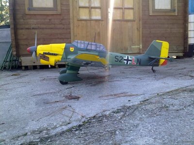

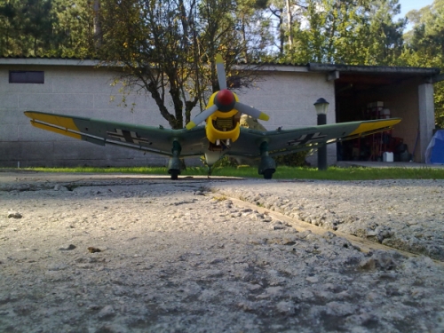

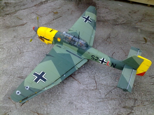

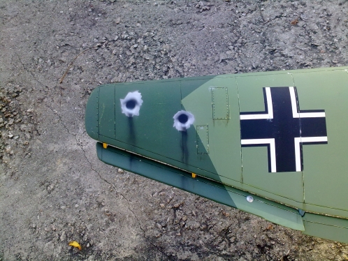

El gordo es el mio, lleva un jc 28 de gasolina con sus dos lipos, el encendido y esas cosas y se sale de lo que el fabricante preve, ademas le hice algun cambio que aunque no mucho, algun peso le da.
Vuela muy bien de todos modos.
Lo de los alerones y su deflexion no tiene mucho remedio, hay que usar direccion con aleron y listo, ya tienes mando de sobra, son superficies pequeñasasi que por mucho de giren no seran mas efectivas, creo.
Puedes unir alerones con los flaps grandes mediante una mezcla en la radio y la cosa seguro que cambia mucho.

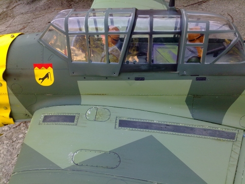

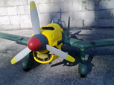

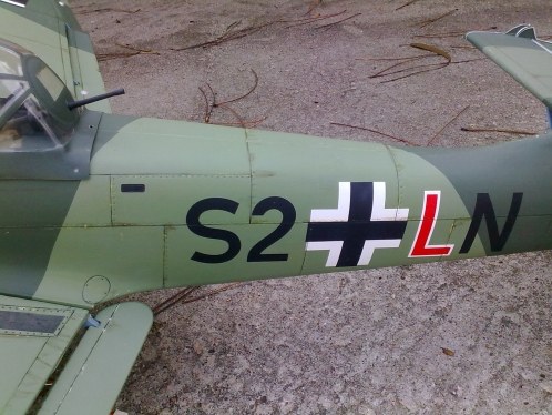

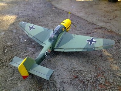

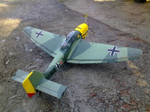

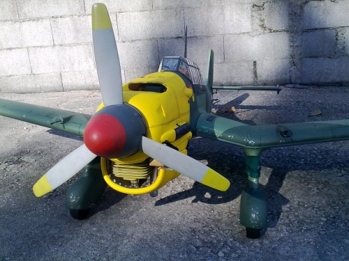

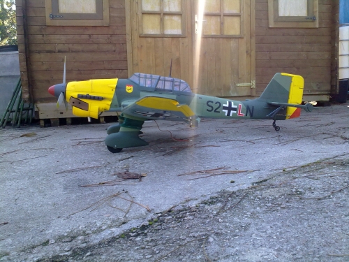

Hola a todos de nuevo, bueno pues ayer al fin fue el estreno de mi Stuka, he de decir que el avión se ha comportado muy bien, es tal y como decíais flotón, voló con las deflexiones de mando que indica el fabricante y me sorprendió por vuestros comentarios ver que no necesitaba mas, tiene un pelín de tendencia a querer meter el ala si no lo llevas con velocidad y fuerzas el viraje pero una maravilla volando. El DLE 20 tira mas que sobradamente de el, tanto que hay que dar gas con calma o lo retuerce por el torque. El peso del mio a salido en 5.4 kilos. Lo único que los patucos hay que reforzarlos, los vendaré con fibra de vidrio en el interior ya que tienen tendencia a abrirse, es el único fallito que le he enconrado. Os dejo unas fotos ya que video no hicimos pero en el próximo vuelo se lo hacemos y os lo pongo.

No le hace falta mezcla Jesús, yo la llevaba preparada y ni la activé al ver lo bien que se comportaba con flaps... eso si, da un pelín de tirón arriba pero se estabilliza rápido.
